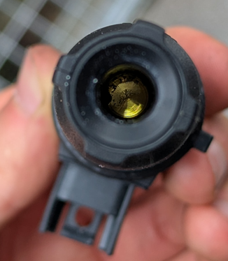

ich habe neulich nach 20 Tkm die Zündkerzen getauscht und mir sind sowohl am Anschluss der Zündkerze, also auch in der Zündspule, Rückstände aufgefallen. Die Konsistenz ist wie von einem Fett, ich wüsste aber nicht was das dort verloren haben sollte:
Man kann gut erkennen, dass da nicht nur das blanke Metall rausblitzt. Motorrad war bisher nur bei BMW im Service und selbst hatte ich die Zündspule vorher nicht angefasst.
Hat hier vielleicht einer eine Idee was das sein könnte und was man am besten machen sollte?

Habe mal alle vier Stecker-Spulen ausgetauscht- die waren alle herstellerseitig mit einem „Fett“ versehen!

Moinsen,
das Fett ist Absicht und gehört dahin. Es schützt vor dem Eindringen von Feuchtigkeit, Korrosion und Verbacken mit dem Zündkerzenhals. Dadurch lässt sich der Zündkerzenstecker besser/einfacher herausziehen...

Dass man die Dichtung der Zündspulen außen mit ein wenig dielektrischem Fett geschmeidig halten kann, war mir bekannt. Nur verstehe ich nicht, wieso man die elektrischen Kontaktstellen mit Fett "beschmiert". Das würde doch den Zündimpuls schwächen, oder nicht?

Ist alles richtig so. Entstehen da oben Funken, die dazu führen das sich beiden Bauteile, also Kerze und Stecker, miteinander „verschmelzen“ bzw. “anpappen“ bekommst du nichts mehr auseinander….
