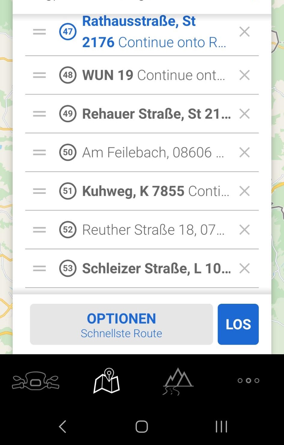

Ich habe auch schon zig-mal gelesen, dass beim Import max. 50 Wegpunkte zugelassen sind.
Und ich habe jetzt auch deine Bedienungsanleitung gelesen.
Kannst du bitte ergänzen in Kapitel 15.4.4., dass bei direkter Routenerstellung in der App mehr als 50 Wegpunkte möglich sind? Ich war gerade am Moped, auch bei 54 Zwischenpunkten bleiben es Wegpunkte, im TFT sehe ich die Entfernung zum nächsten Wegpunkt.
Dass es auch in diesem Fall keine unterschiedlichen Wegpunkte gibt. Mich hat verwirrt, dass ich in der App fett und normal geschriebene Wegpunkte gibt - was ist der Unterschied?
Bitte nimm das mit auf in deine Betriebsanleitung, denn dafür habe ich bisher nirgendwo einen Hinweis gelesen.

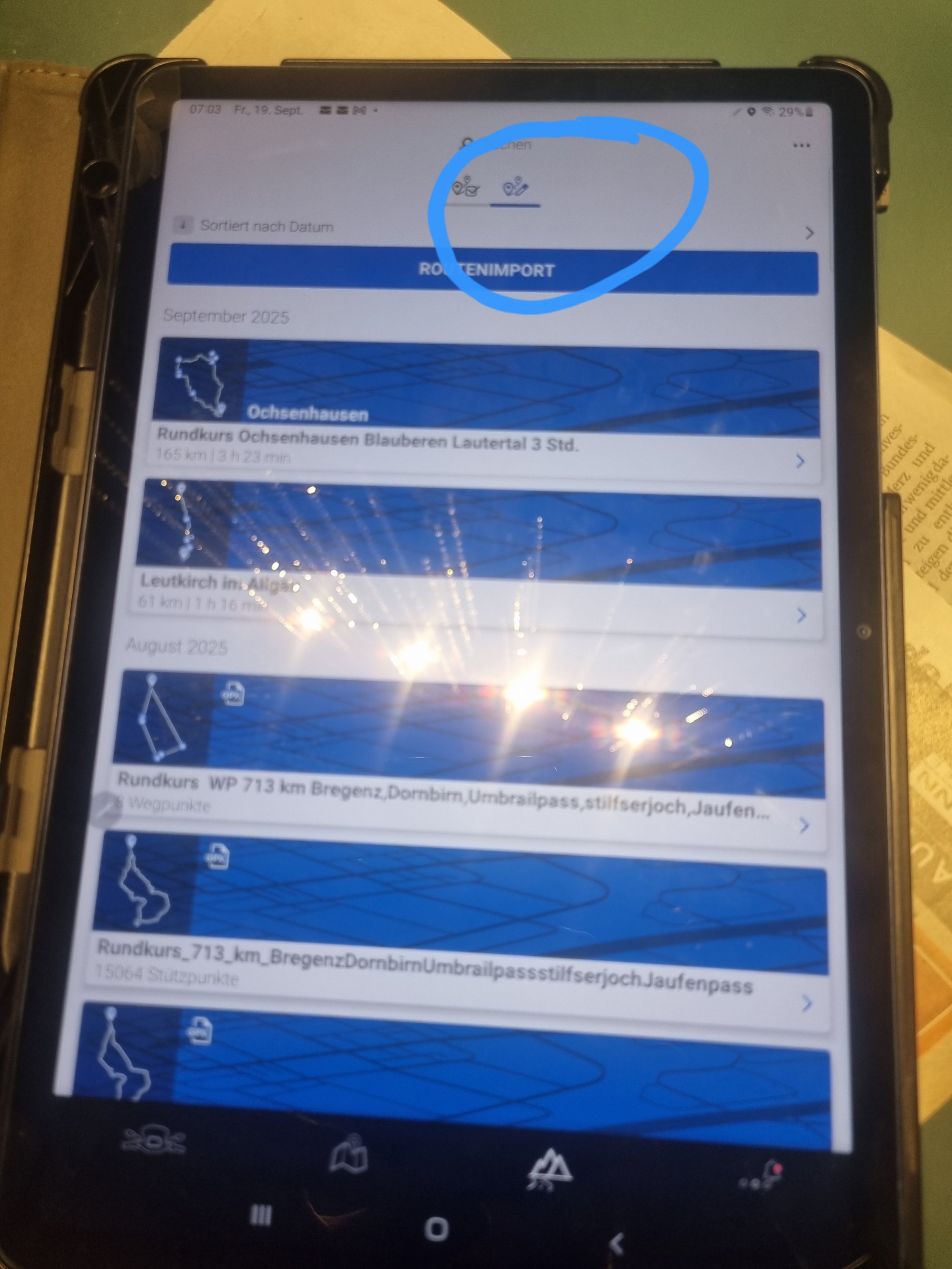

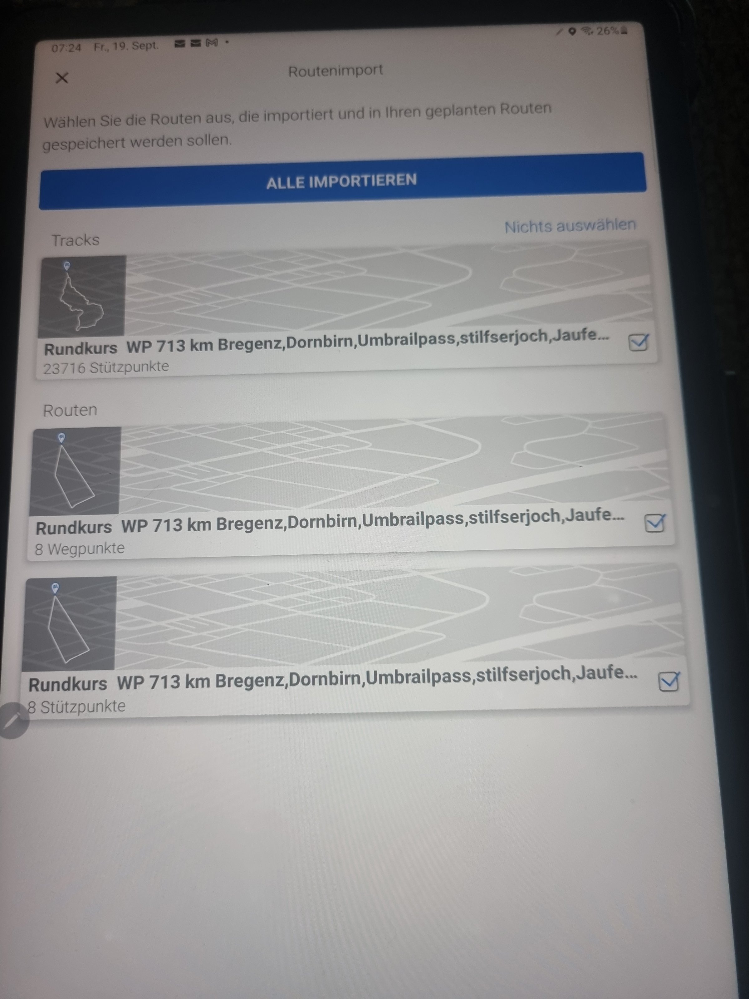

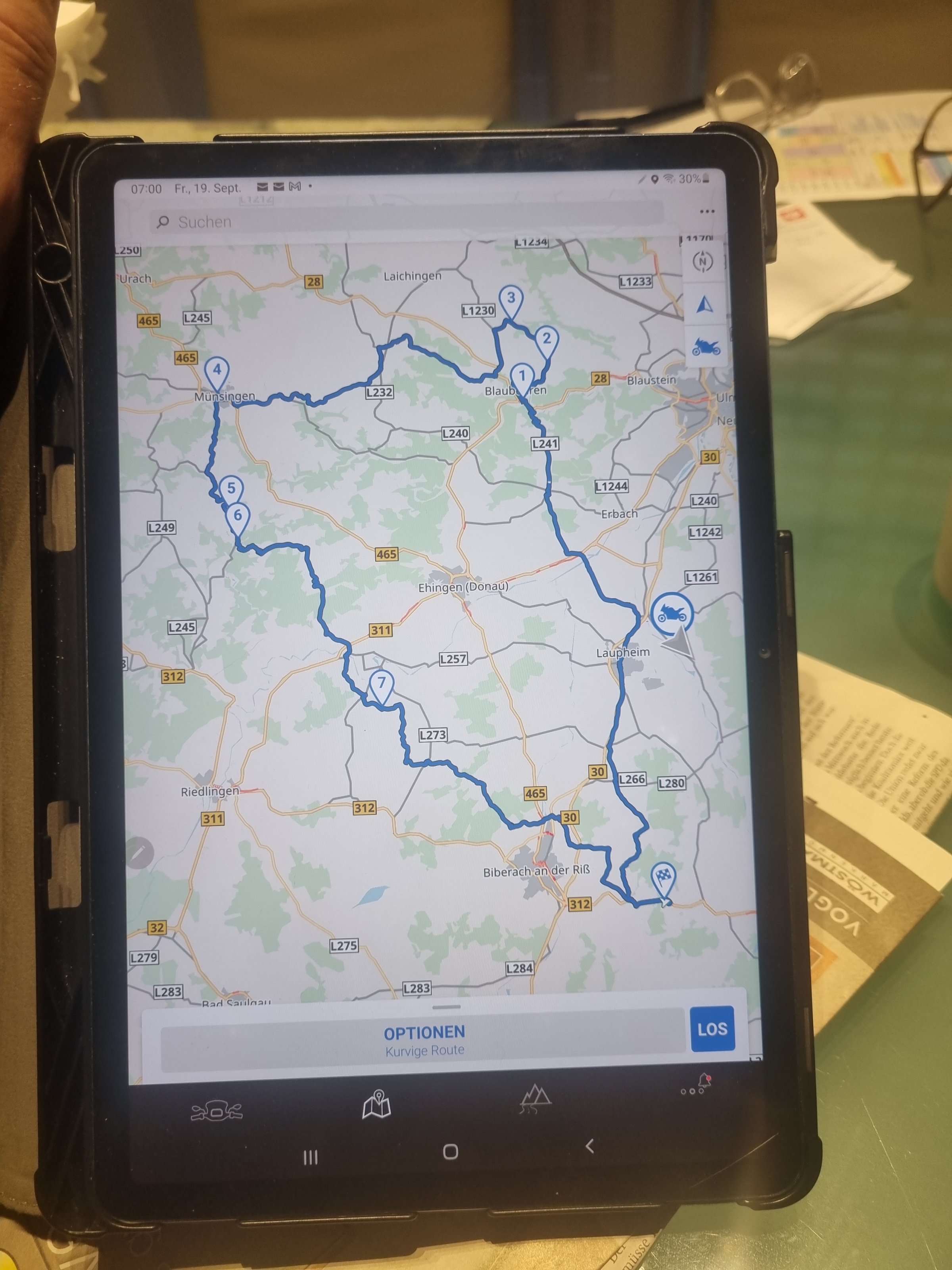

Ich habe mir vor kurzem, auch das neue NAVI gekauft. Bisher habe ich im Navi auch nur die Eingabe von Wegpunkten gefunden, keine Stützpunkte.
Wenn ich aber in kurviger die Route plane kann ich entsprechend die Route mit Stützpunkte oder Wegpunkten exportieren.
Und im Navi (Connected Ride Navigator) auswählen.17305318692661989322523730684138.jpg17305318692661989322523730684138.jpg

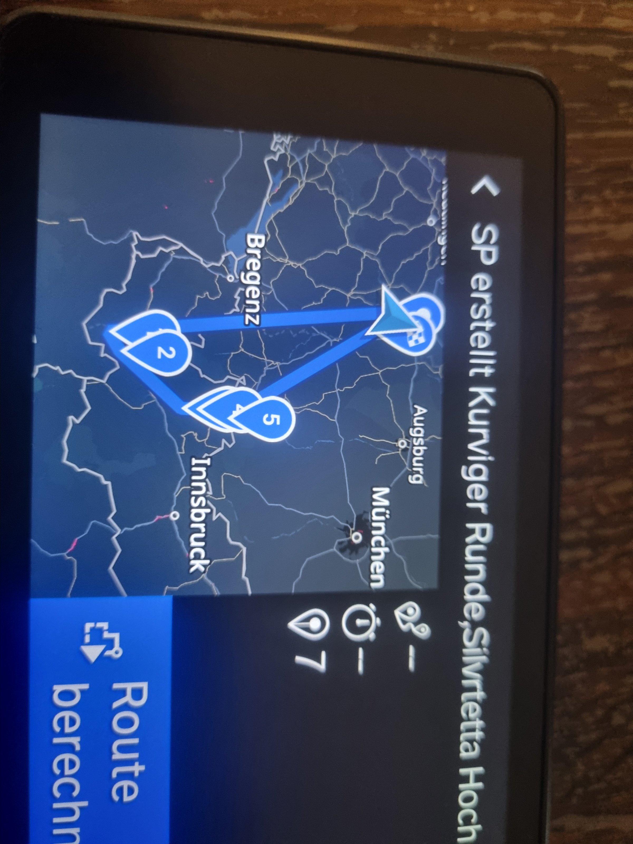

Hatte übers Wochenende eine Tour mit Kurviger geplant und dann auf BMW NCR gespeichert.
Leider wurde der Routenverlauf am Schluß erheblich verändert.
Also wichtig möglichst viele WP setzen, das die Unterschiedlichen Wegberechnungen von BMW keine Abweichungen zu lassen. Den Hacken Autobahnvermeiden überprüfen bei mir ist er beim Laden der Route entfernt worden. Durch das Laden der Route kann ich dann die Wegpunkte in Stützpunkte auswählen das den Vorteil hat nicht zwingend anzufahren.
In der BMW App lässt sich die Route ähnlich komfortabel planen wie im Kurviger, allerdings nur Wegpunkte. Menüpunkt auswählen unten das 2. Symbol von links unten. Nach abspeichern befindet sich die Route an der selben Stelle wie beim Import von Routen.

Hey @Torro ,
Jetzt bin ich überrascht, wie machst du das?
Direkt im CRN oder in der App?
Ich bekomme immer das gleiche mit Wegpunkten in der App, egal ob in Kurviger als Shaping Point oder als Zwischenziel.
Wie exportierst du, mit der Option Für CRN?

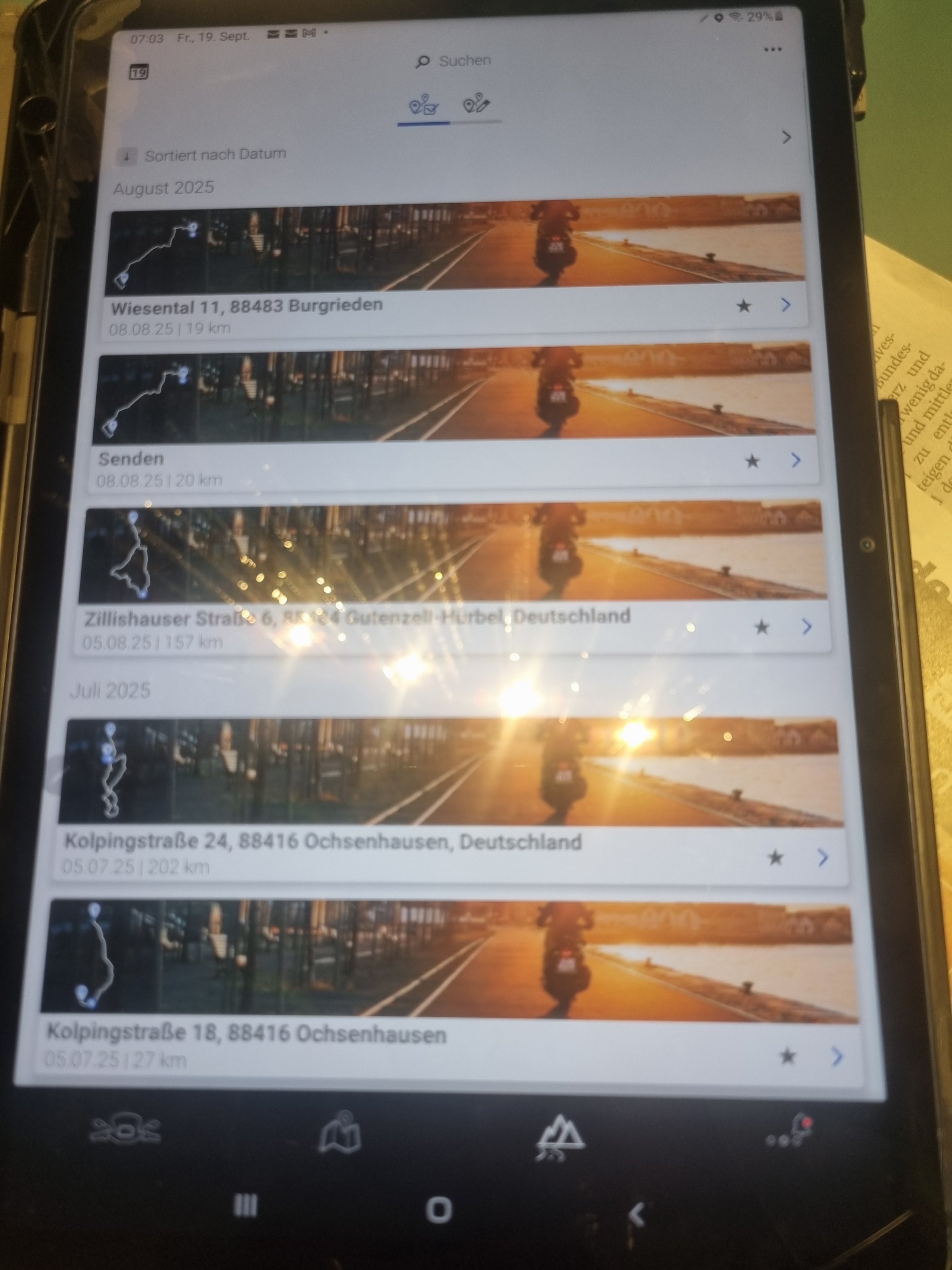

Die Routenplanung direkt in der App mit Wegpunkten ist hier möglich. Durch speichern wird die Route unter Routen abgespeichert.
Bezüglich extern (z.b. mit Kurviger) Route erstellen hier sollte mit möglichst vielen Wegpunkten der Routenverlauf festgehalten werden, da nach dem Export die Route vom BMW Connected Rider neu berechnet wird und es sonst zu Abweichungen kommt.
Beim Export der Route bekommst du 3 Auswahlmöglichkeiten Stützpunkte Wegpunkte , Track.
Unterschied Wegpunkte müssen angefahren werden Stützpunkte nicht legen nur die Route fest.
So Import der Route: wichtig du mußt überprüfen ob du angemeldet bist in der BMW ID Anmeldung. Automatisch erfolgt die Synchronisation. Es erscheint die Route die in der App erstellt wurde.
Nun noch die externe Route. Also Routenimport dann externe Route gmx.
auswählen dir werden 3 Vorschläge gemacht die du auswählen kannst.
Fertig.

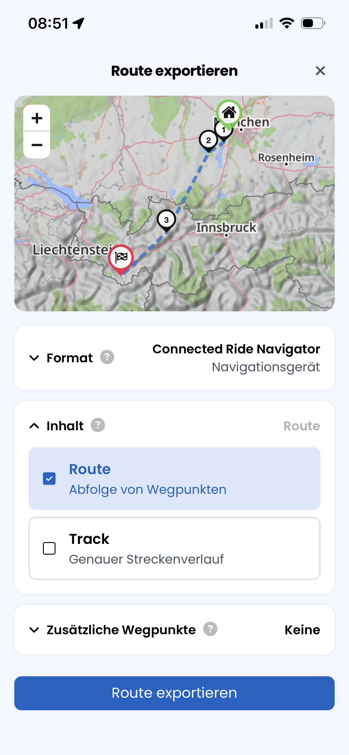

Wenn ich für den CRN exportiere, bekomme ich nur diese beiden Optione Track und Route:
