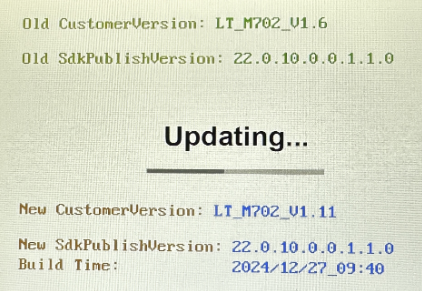

anbei das Bootimage v1.11 für CUST Version: LT_M702_V1.xx.
Die aktuelle Firmware v1.06 für das Carpuride W702BS lässt sich erst installieren, wenn man mindestens CUST Version 1.10 drauf hat.
Im Textfile steht, wie man es installiert, ansonsten findet man auf YouTube auch Videos dazu.
Das Bootimage muss vor der Firmware installiert werden!

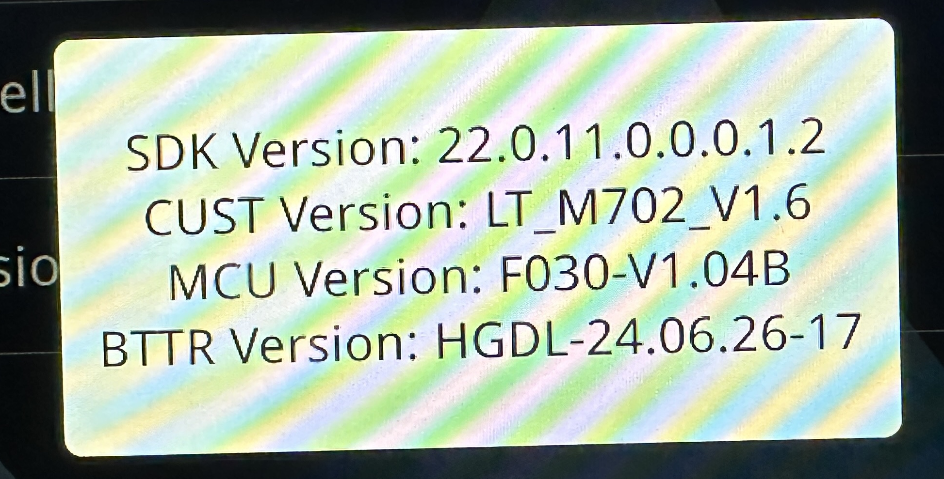

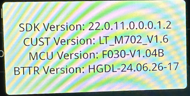

Vor dem Update:

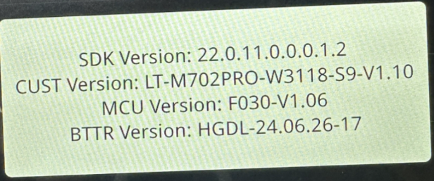

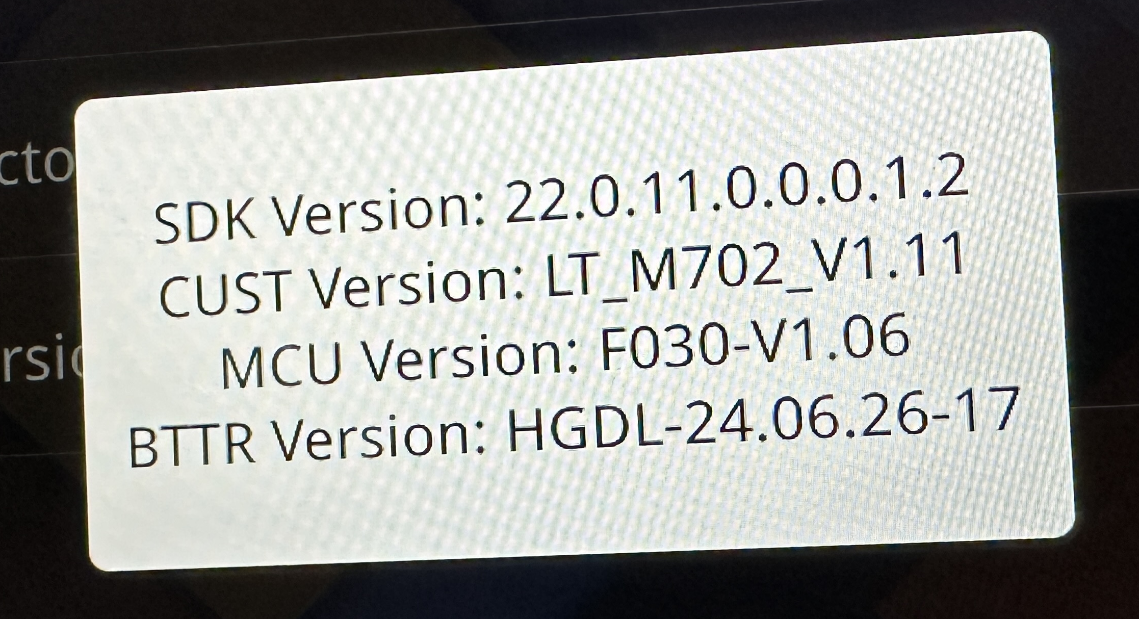

Nach dem Update:

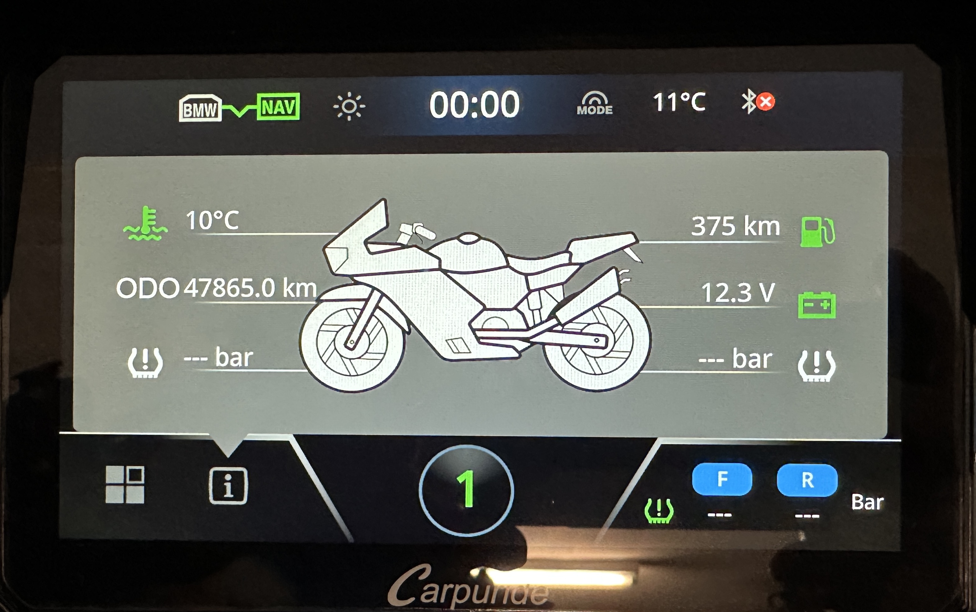

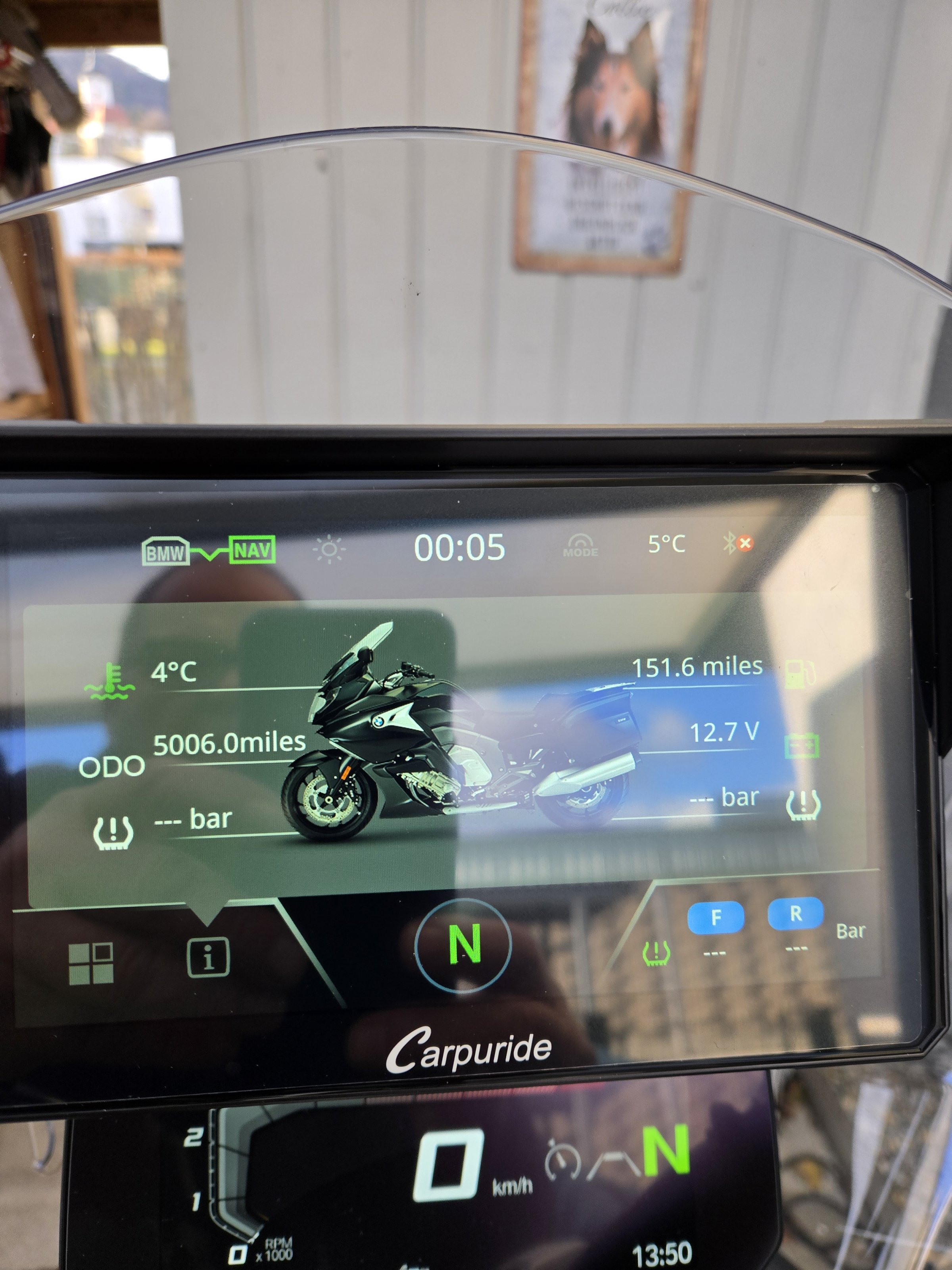

Nach der Installation des Bootimage sieht es im Motorradstatus so aus.

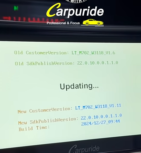

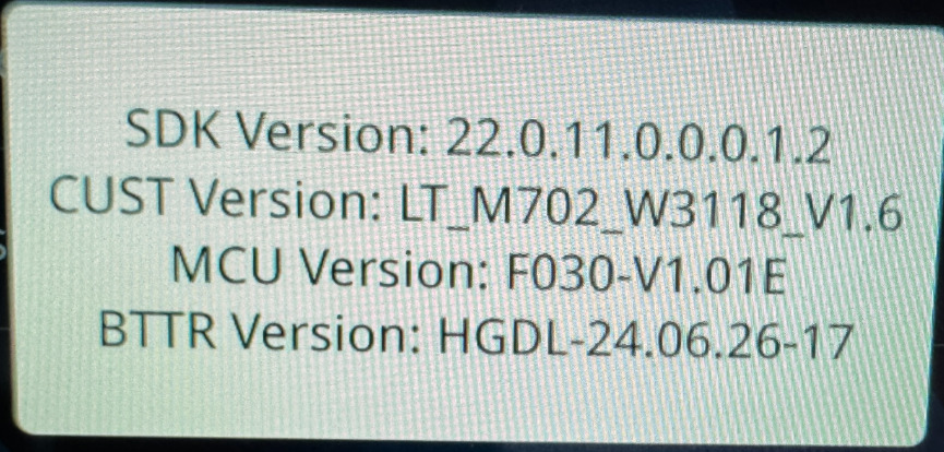

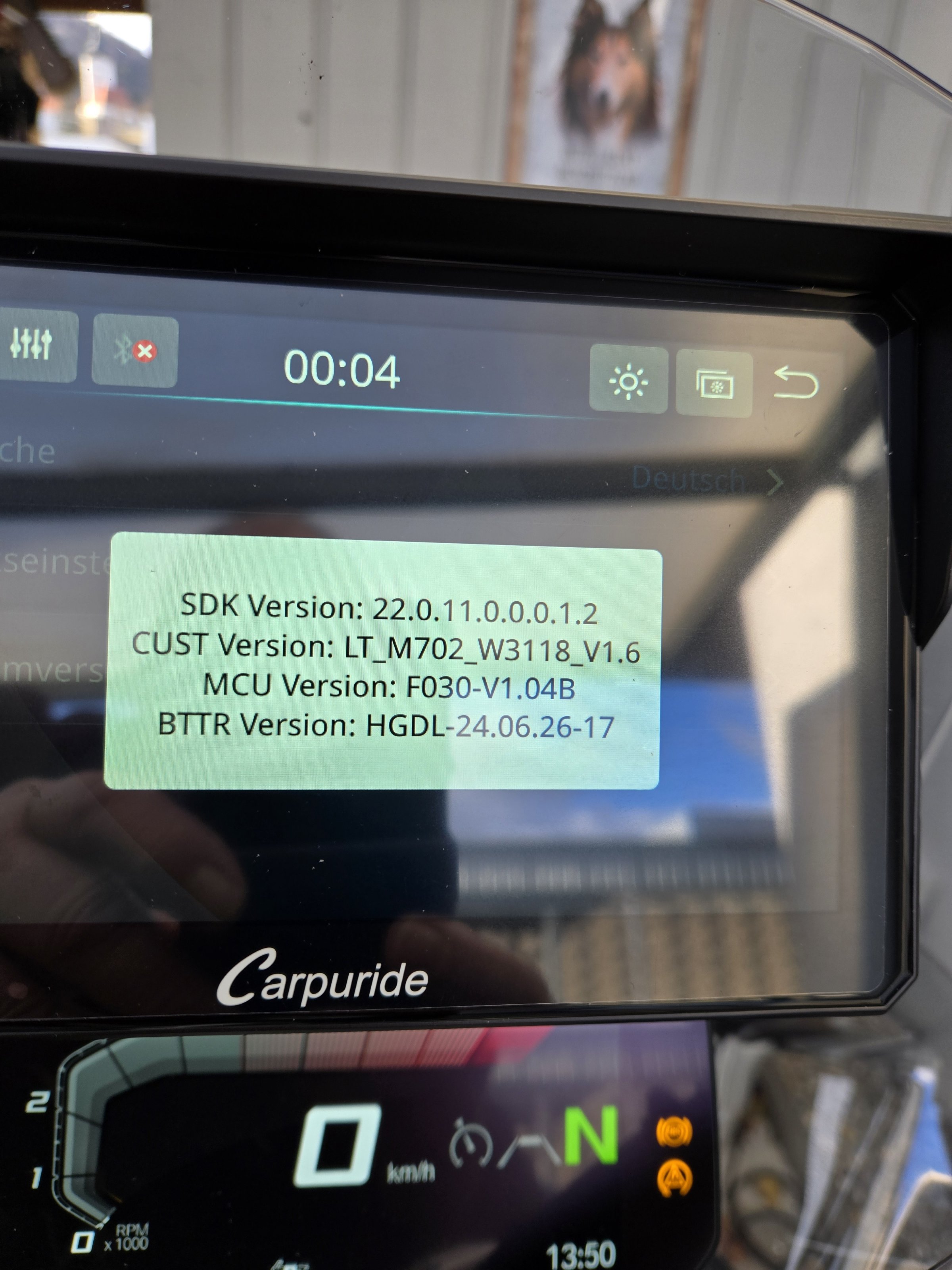

Vielleicht kommt es auf die entsprechende "CustomerVersion" an, die dann evtl. unterschiedliche Images für das Update benötigen.
Bis jetzt gesichtete Versionen:
LT_M702_Vx.xx
LT_M702_W3118_Vx.xx
LT-M702PRO-W3118-S9-Vx.xx
evtl. auf der Basis der voran gegangenen Hardwareversion?
Die von Parantapa wäre anscheinend für den ersten Typ.
Nur so 'ne Idee, kann auch falsch liegen...
Aber auch hier sieht man den Unterschied beim Update:
Also Vorsicht ist geboten... :unsure:

Tataaaa, jetzt haben wir den Salat :bomb:. Ich hatte das Bootimage V 1.10 drauf. Nun auf das V1.11 upgedatet....beim Update war der Bildschirm schon so dunkel, dass ich nur mit viel Mühe etwas erkennen konnte. Meldung war mit Smi8ley auf neue Version. Karte rausgenommen, Bildschirm schwarz. Vom Netz getrennt, neu angeschlossen - Bildschirm schwarz. Reaktion auf NAV mit Controller einige Funktionen, aber BS immer noch schwarz. Vom Netzt getrennt, draußen 7x gegen die Mülltonne getreten -in die Halterung gesteckt, nach 3 Minuten kam dann mal das Licht. Multicontroller wieder ein paar Funktionen, aber ich komme nicht ins System, um es mal mit Werkseinstellungen zu probieren. Der Touchscreen reagiert überhaupt nicht. Auch das Sperren des Bildschirm und das Entsperren bringt nichts. Vielleicht hätte ich noch öfters gegen die Mülltonne treten sollen :idea:. Hat noch jemand evtl. die Version V1.10, dann könnte ich mal einen Downgrade probieren....
