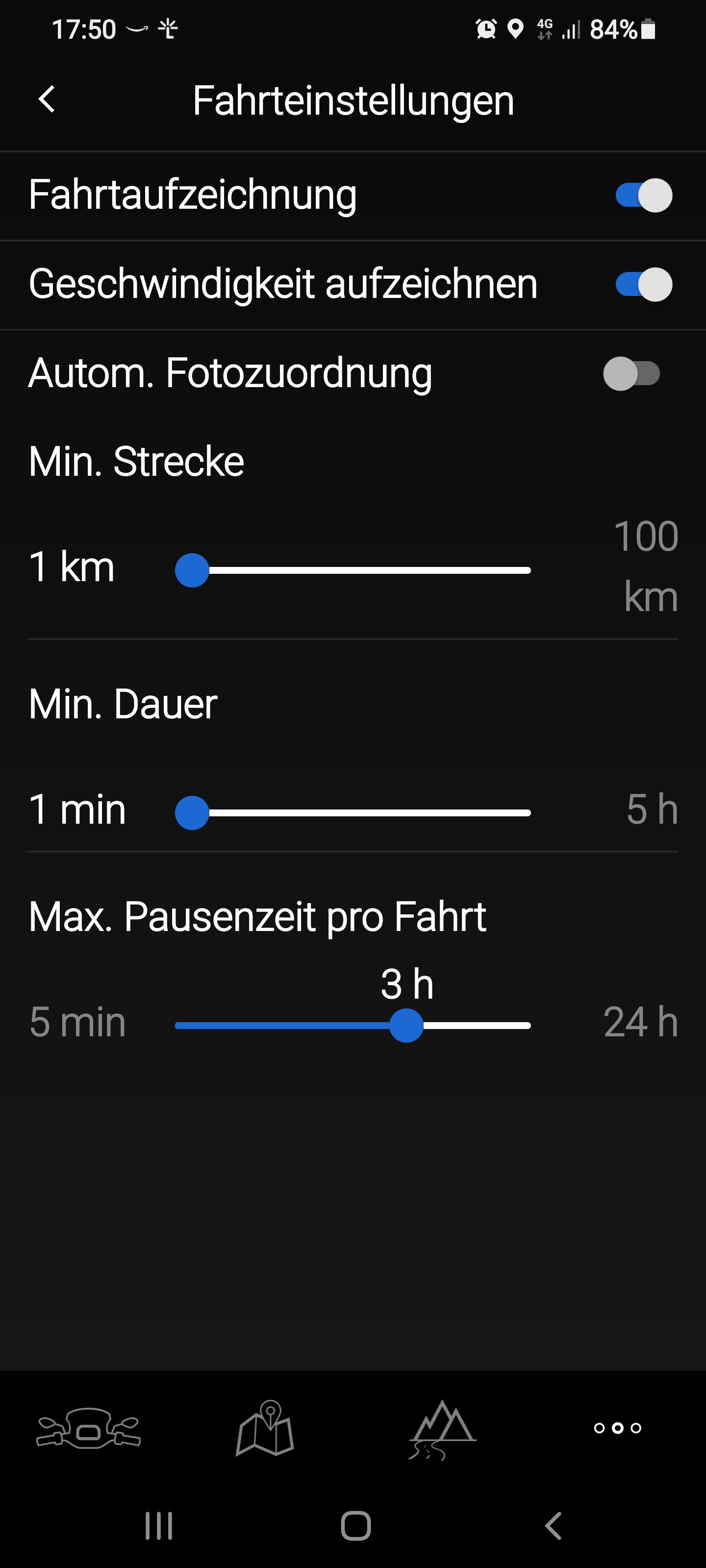

Einmal richtig eingestellt funktioniert das tadellos. Zumindest mit Android. Meine kompletten 5 Tage auf Tour hat es knapp 2400 Kilometer ohne auch nur einen Aussetzer aufgezeichnet. Bei Apple kenne ich einige die öfters Probleme haben.
Ich persönlich habe zum Beispiel in den Einstellungen die max. Pausenzeit auf 6 Stunden erweitert. Dann hat man wirklich nur eine Aufzeichnung pro Tag und muss nicht mehrere Touren zu einer Tagestour zusammen fügen. Falls man doch mal 2 Stunden Mittag macht.

Bin im Urlaub 3850 km gefahren ,jede Fahrt wurde korrekt aufgezeichnet in den 14 Tagen.Benutze dabei die oben gezeigte Einstellung.Leider bin ich auf die Idee gekommen alle Touren miteinander zu verbinden.Das ist zuviel für die App spätestens nach 1 Minute stürzt sie ab,wenn ich die zusammengeführten Touren aufrufen.Sonst arbeitet die Connectet App zuverlässig auf meinem Galaxy S 20+ .
Mit der obigen Eistellung für min Strecke und Min Dauer?
Das hatte ich auch so, hat aber bei jedem Stop eine neue Tour gemacht was nervt.
Dann habe ich es umgestellt und mich gleich danach am Knie verletzt, daher kann ich das bis auf weiteres nicht ausprobieren.
Aber eben, ich hab auch ein iPhone da mag alles wieder anders sein...

Die min. Dauer und min. Strecke legt fest, wann die Aufzeichnung überhaupt beginnt. Die max. Pausenzeit, ab wann eine neue Tour begonnen wird. Also mit obiger Einstellung wird so ziemlich alles aufgezeichnet, und erst nach drei Stunden Pause (ich hab' sogar sechs, damit ich ganze Tage als Tour habe, auch auf Arbeit) wird eine neue Tour gestartet.
So zumindest die Theorie, bei der APP liegt Theorie und Praxis aber oft weit auseinander...
