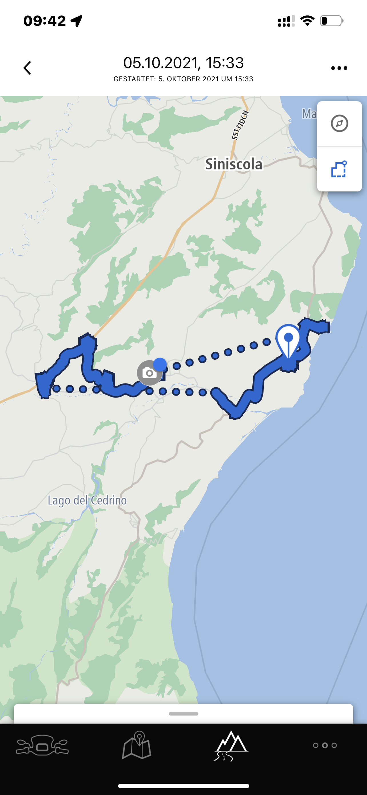

Bei mir funktioniert es normalerweise wenn:
1° Standortzugriff muss auf Immer sein
2° Aufzeichnungsdauer auf 6 Stunden
3° Ich hab ein BMW Login, weiss aber nicht ob das was verbessert
Vor ein paar Tagen hatte ich im bergigen Gelände das iPhone in der Beintasche und genau dann wurde nicht alles aufgezeichnet daher nehme ich an das dies der Grund gewesen sein könnte.
Daher vielleicht besser das Handy oben im Tankrucksack platzieren.

ich hab meines entweder in meinem sw-motech Micro Bag auf dem Tank oder an der SP-Connect Halterung am Lenker. Beides funzt problemlos.
Ich bezog mich auf das Handy von Deiner Frau und das sie es eventuell anders positionieren sollte, ein Versuch wäre es wert.
Es scheint einige zu geben wo es beim iPhone 11 Probleme macht.
Bei einigen funktioniert es an der 1250 nahezu problemlos, bei anderen mit Problemen behaftet, wie das bei der F900XR ist weiss ich nicht.
Das Problem liegt aber meistens an falsch gesetzten Berechtigungen die beim iPhone komplizierter sind als unter Android.
Hier die nur teilweise aufgezeichnete Tour.
Der erste Ausfall in einem Tal wären dem Fahren, der zweite Ausfall offenbar nachdem ich kurz angehalten habe um ein Foto zu machen.
Das in dem Tal hatte ich schon mal, es ist aber nicht so eng das kein GPS Signal da ist, aber wenn das Handy verdeckt transportiert wird könnte das Signal so schlecht werden das Connected danach Probleme hat sich wieder zu verbinden. Der zweite Ausfall dürfte auf das abschalten der Zündung zurückzuführen sein da da gute Sicht auf die Satelliten war
Aber ansonsten funktioniert es eigentlich gut und in 90% werden die Fahrten richtig aufgezeichnet.
Sicherlich nicht optimal!
