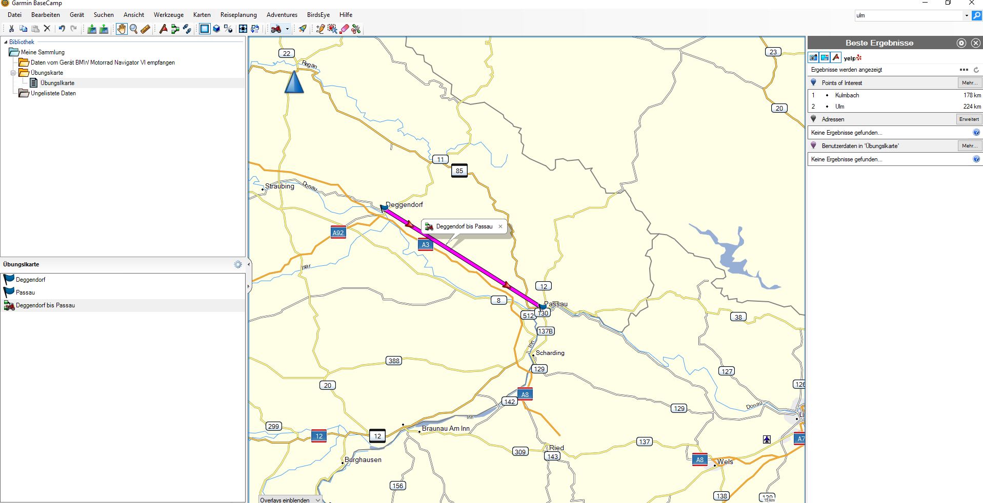

ich hätte noch eine kurze Frage,
ich beschäftige mich gerade mit BaseCamp.
ich habe Wegpunkte erstellt und mit dem "Neue Route" Symbol auch verbunden.
Leider wird mir die Strecke nur in Luftlinie angezeigt und keine Route auf einer Straße generiert.
Was mache ich falsch?

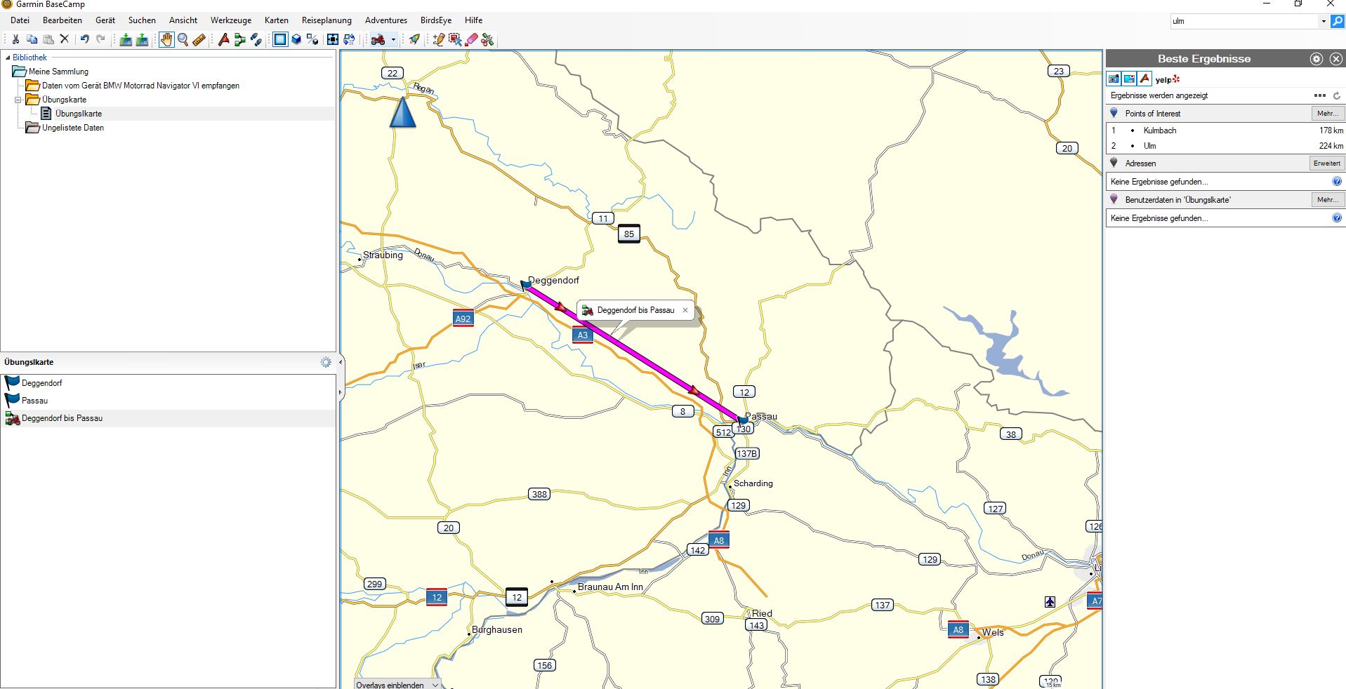

Du musst noch die aktuelle Karte NTU2019.30 mittels Garmin Express installieren.
Die Installationsoption findest Du, wenn man in Garmin Express beim Navi das Kartenupdate nochmals durchführen würde.
Ohne installierte Karten nutzt BaseCamp die globale Karte mit den Hauptstrassen.
Bei angeschlossenem Navi verwendet BaseCamp auch die Karte vom Navi.
Falls die Karte schon installiert ist, dann die Route nochmals mittels Doppelklick öffnen und „neu berechnen“ klicken.

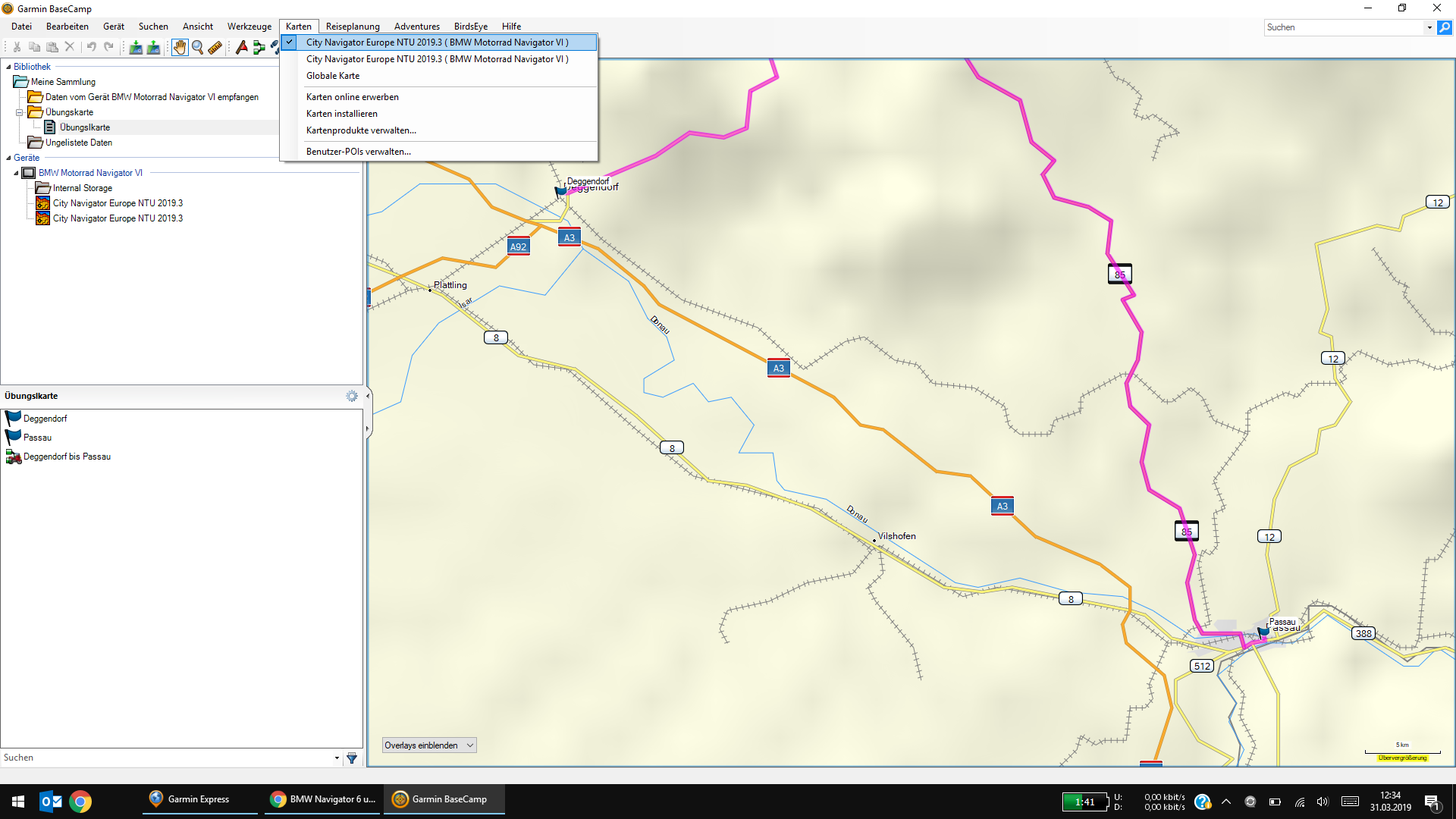

...wenn Du die Installation nicht explizit in Express ausgewählt hast, dann wird sie leider nicht für Garmin Express mit installiert.
Installation mit Garmin Express wie folgt..
-> Navi anschliessen und auswählen
-> Kartenoptionen
-> runter scrollen "Auf Computer installieren"
Die Karte kann neuerdings nur installiert werden, wenn das Navi angeschlossen ist
Wenn die Karte installiert ist, dann bei Basecamp oben im Menü „Karten“ auswählen.

Hallo, jetzt funktioniert es.
Kann das sein das die Karte die auf dem Pc installiert ist und schneller ist nur geht wenn das Gerät angesteckt ist. Wenn ich es abstecke ist die Karte auch weg.

es muss auch ohne Navi gehen, sofern die Karte fehlerfrei installiert wurde.
Falls die Karte auf dem PC nicht im Standard Pfad installiert ist gibt es auch bei einigen Usern Probleme
Gast50148
ja bei mir ist er nicht im Standard Pfad.
Super danke, mach ich gleich
Gast50148
Guten Morgen,
Ich habe nochmal alles gelöscht und anständig mit original Pfad installiert und siehe da, es funktioniert alles perfekt.

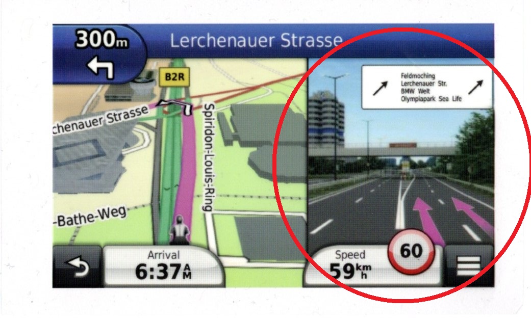

Ich hätte noch kurz eine Frage.
Der Fahrspurassistent (die Bilder auf der rechten Seite ) funktionieren diese nur auf der Autobahn? Als ich das Navi bekommen habe, war eine Folie auf dem Display die mit einem Fahrspurassisten bedruckt war. Wird beim Kreisverkehr oder bei Abzweigungen auf der Landstraße nichts eingeblendet?
Ich nenne es auch mal Vorschaufenster.
Bei mir wird nichts eingeblendet. (Außer ganz oben links der Richtungspfeil, das hat aber damit nichts zu tun)
