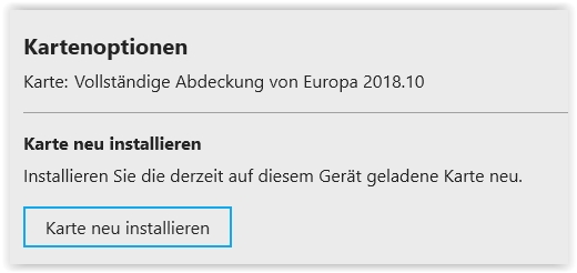

Hast du die aktuelle GE-Version (5.6.1.0)?
Denn bei mir erscheint in diesem Fenster der Punkt Kartenoptionen:
und darin die Möglichkeit, neu zu installieren:
Gast31671
Karten kann ich neu installieren, aber mir geht es ja um die Firmware des N5.
