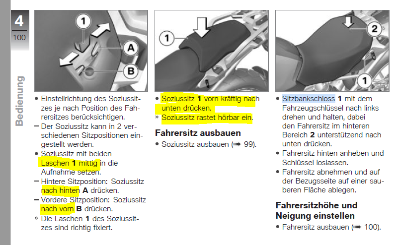

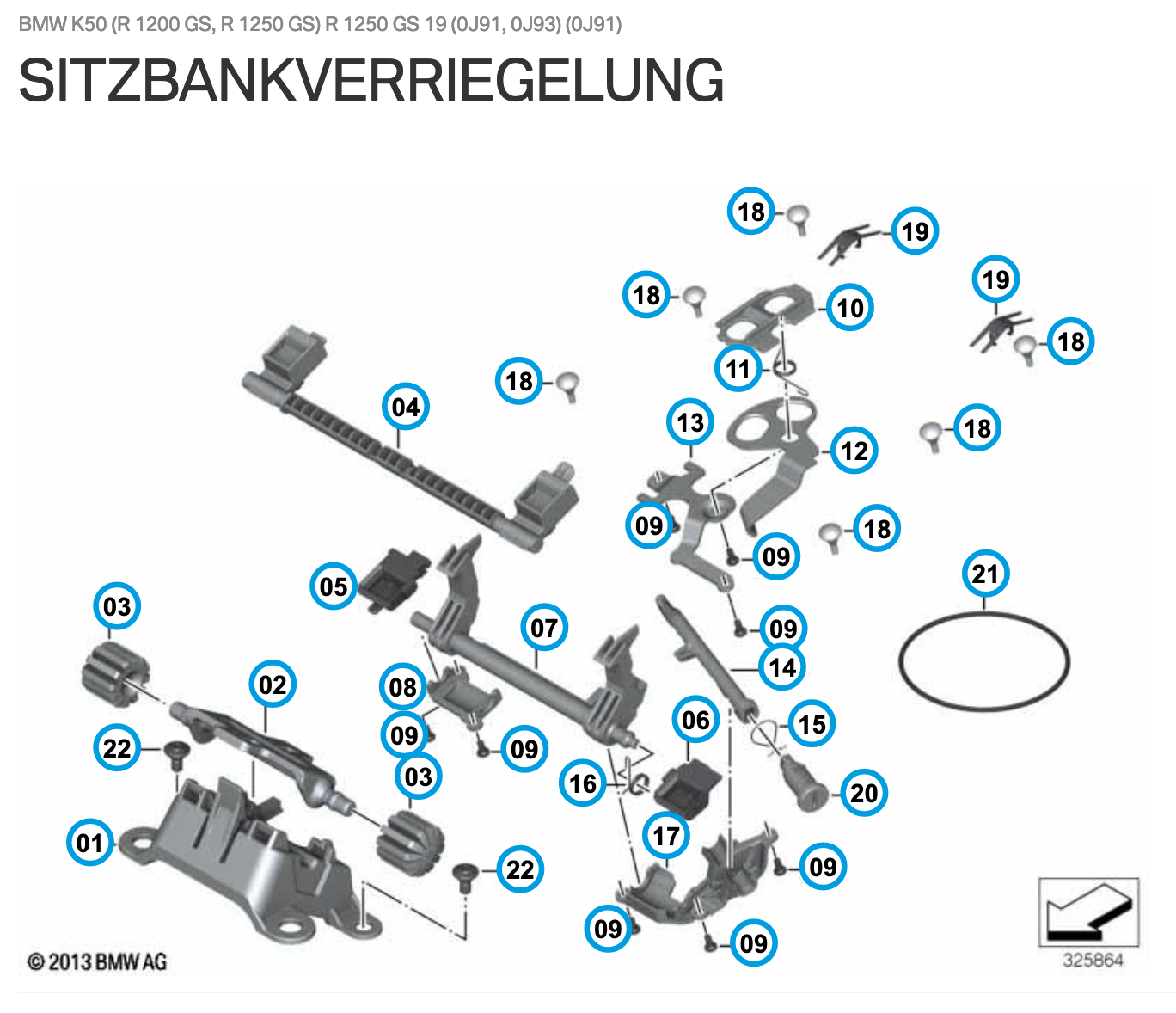

was alles so passieren kann, komme aus dem Urlaub wieder und jetzt ist die Arretierung der Soziussitzbank aller Voraussicht nach defekt.
Man hat ja die Möglickeit die Soziussitzbank in zwei Positionen zu verriegeln, also nach vorne oder nach hinten geschoben
Hat immer ohne Kraftaufwand einwandfrei funktioniert (man hört das Arretieren durch einen leichten Klick)
Nun, heute wolle ich mal den Fahrersitz in der Höhe verstellen.
Ok, mit dem Schlüssel zuerst die Soziussitzbank entriegelt etwas nach vorne geschoben und abgehoben (alles völlig ohne Probleme, ganz leicht zu machen)
Fahrersitzbank in der Höhre verstellt.
Soziussitzbank aufgesteckt, etwas nach vorne geschoben und dann nach unten gedrückt (also alles so wie man das richtig macht, keine fehlerhafte Anwendung)
Druckpilz (Soziussitzbank) rastet nicht mehr ein, egal was ich mache.
Ab zum Händler, nach seiner Aussage hin lag da eine Überbelastung vor und da ist was gebrochen.
Das kommt nach seiner Aussage hin öfters vor.
Er fragte, ob ich mal mit Sozia gefahren bin.
Es kommt schon mal vor, das der Druckpilz nicht richtig einrastet und das durch das Soziagewicht die Mechanik nach unten gedrückt wird und bricht.
Ja stimmt, im Urlaub mal zu zweit auf der Maschine gefahren, dafür haben wir die Soziasitzbank auf die hintere Position verstellt.
Das ging aber ganz leicht und die Soziasitzbank ist ganz leicht hörbar eingerastet.
Meine Maschine ist neu gekauft (Bj. 06/22) und ich habe da nix verkehrt gemacht.
Wahrscheinlich Garantieleistung......Termin hab ich jetzt in der ersten Juniwoche.
Hab darüber noch nie etwas hier im Forum z. B. gelesen.
Ist das wirklich so dass das öfters mal vorkommt?
So richtig glauben kann ich das nicht.
Das wäre aber keine "gute" Qualtät.
Ich hab mich da zig mal gefragt ob da vielleicht ein "Anwenderfehler" vorliegt....definitv nein.
Wie auch immer, die Soziussitzbank wurde jetzt vom Händler in der vorderen Positionen fest arretiert (wie er das gemacht hat weiß ich nicht)
Ich soll es so lassen und dann den Termin wahrnehmen, passieren könnte da nix (nur halt nicht entriegeln und abnehmen)
Tja, erfreut bin ich jetzt nicht, nur sehr nachdenklich.
Gruß Wolfgang
