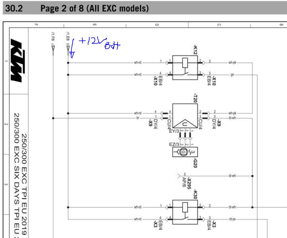

Diskutiere BMW R 1250 GS umrüsten auf Batterie Lithium-Ionen Technik, Pro und Kontra.... im R 1250 GS und R 1250 GS Adventure Forum im Bereich Motorrad Modelle; Hier T20 ist der Gleichrichter und über b kommt die Batterie herein. Ergo so wie das schon seit 100 Jahren gebaut wird.
