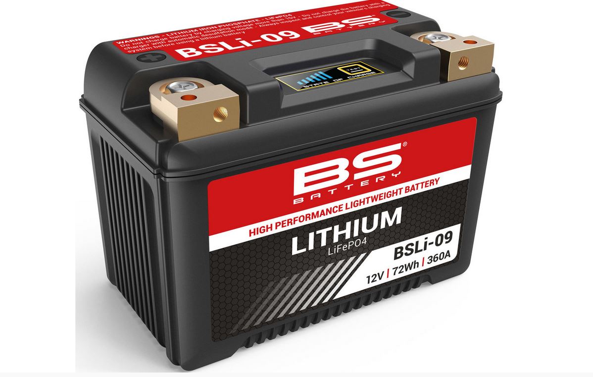

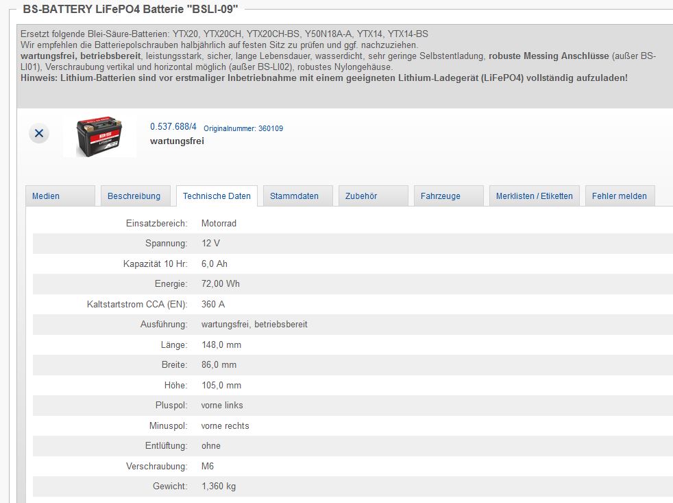

denkt Ihr, die Batterie passt für die 1250er GS ?
FF-GS
25.08.2021
6.755
Wenn Sie maßlich nirgends größer ist als der OEM-Akku ja.
72 Wh sind 6 Ah, die Kapazität fahre ich auch und bin sehr zufrieden. :)

Bei LiFePO4 Batterien wird entweder die LiFePO4 Kapazität der Batterie angegeben oder eine "Pb äquivalente Kapazität", welche der Hersteller bestimmt (grob gilt Pb äquivalente Kapazität = LiFePO4 Kapazität x 3).
Das kann verwirrend sein - lt Datenblatt hat die Aliant YLP18 18Ah "Pb äquivalente Kapazität", was ~6Ah LiFePO4 Kapazität entspricht (im Datenblatt steht "18Ah Pb.Eq."). Das passt dann auch zum Gewicht von 1,6kg etc. :daumen-hoch:
(Zur Anschauung wird hier zB Unsinn gerechnet, weil man der Angabe der 18Ah auf dem Leim gegangen ist: "18 Ah Leistung entspricht bei einer Bleibatterie 46,0 Ah" - bei 1,6kg wäre das ein Batteriewunder. 😂)
Lt Datenblatt hat die Aliant YLP18 einen Cell Balancer (haben mtw. alle LiFePO4) aber anscheinend kein BMS. Beim Preis sollte jeder mit vergleichbaren 6Ah LiFePO4 vergleichen - ich mach' das jetzt nicht, sonst bricht hier noch ein Glaubenskrieg los. :happyyeah:
(Mit extrem pessimistischen Zahlen gerechnet, braucht ein Startvorgang bei Annahme von wahnwitzigen 3 Sekunden Startzeit bei 150A grob 0,125Ah. Wenn man bei 6Ah eine pessimistische Nettonutzung von zB 4Ah annimmt, dann gehen sich >30 Startvorgänge hintereinander aus. Der einzige Vorteil einer großen LiFePO4 Batterie ist mEn, dass mehr Kapazität für die Entladung in der Standpause zur Verfügung steht, oder dass man bei abgeschaltetem Motor Verbraucher anschließen kann. :schulterzucken:)
