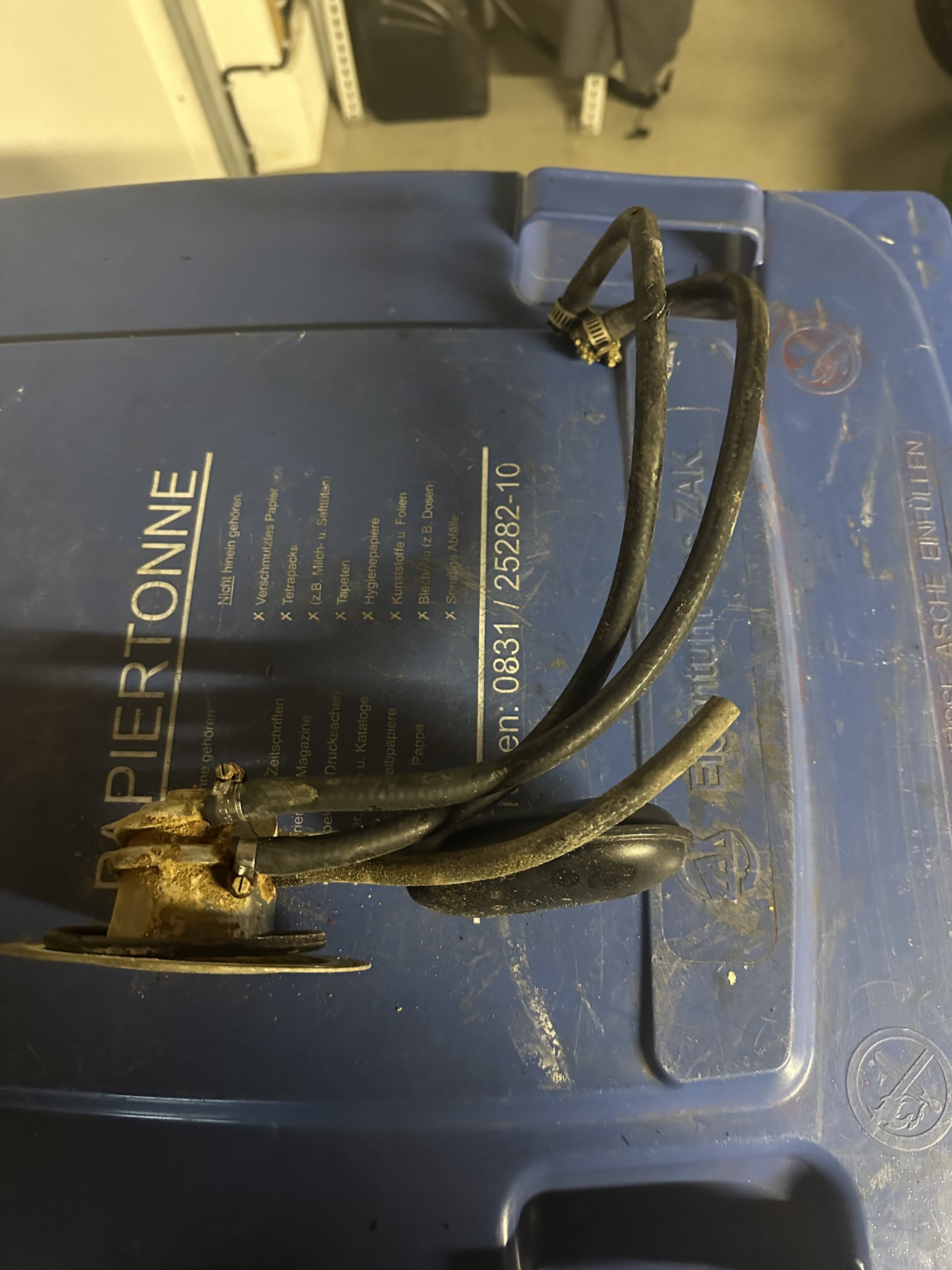

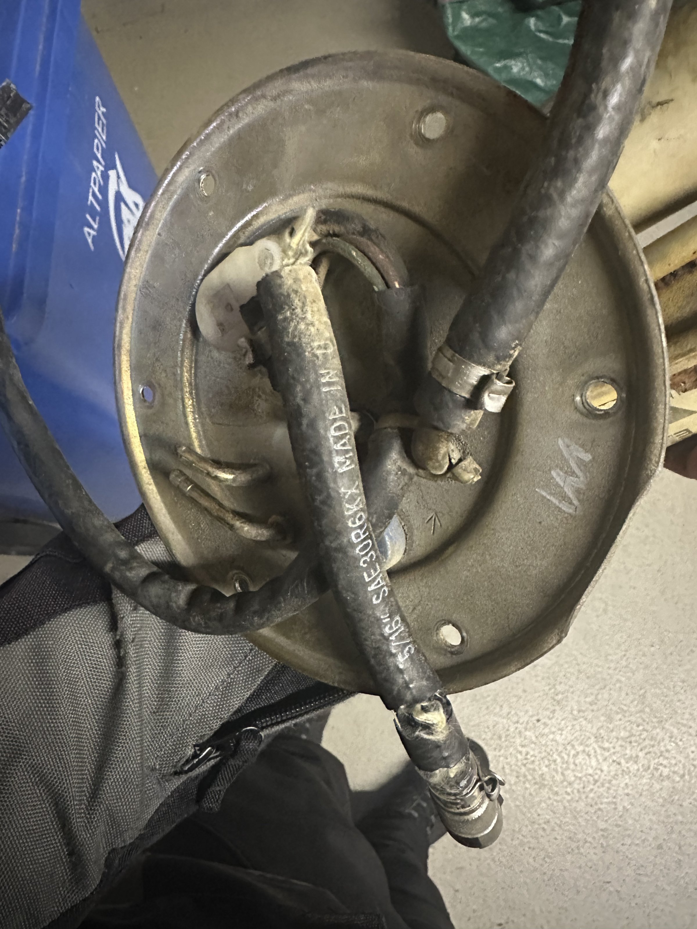

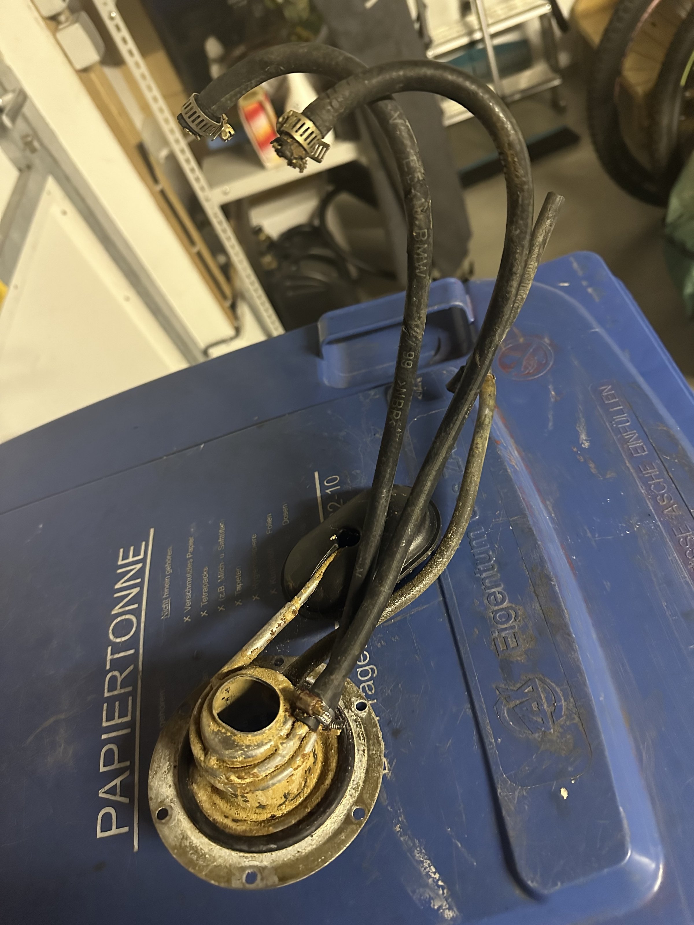

Servus miteinander,

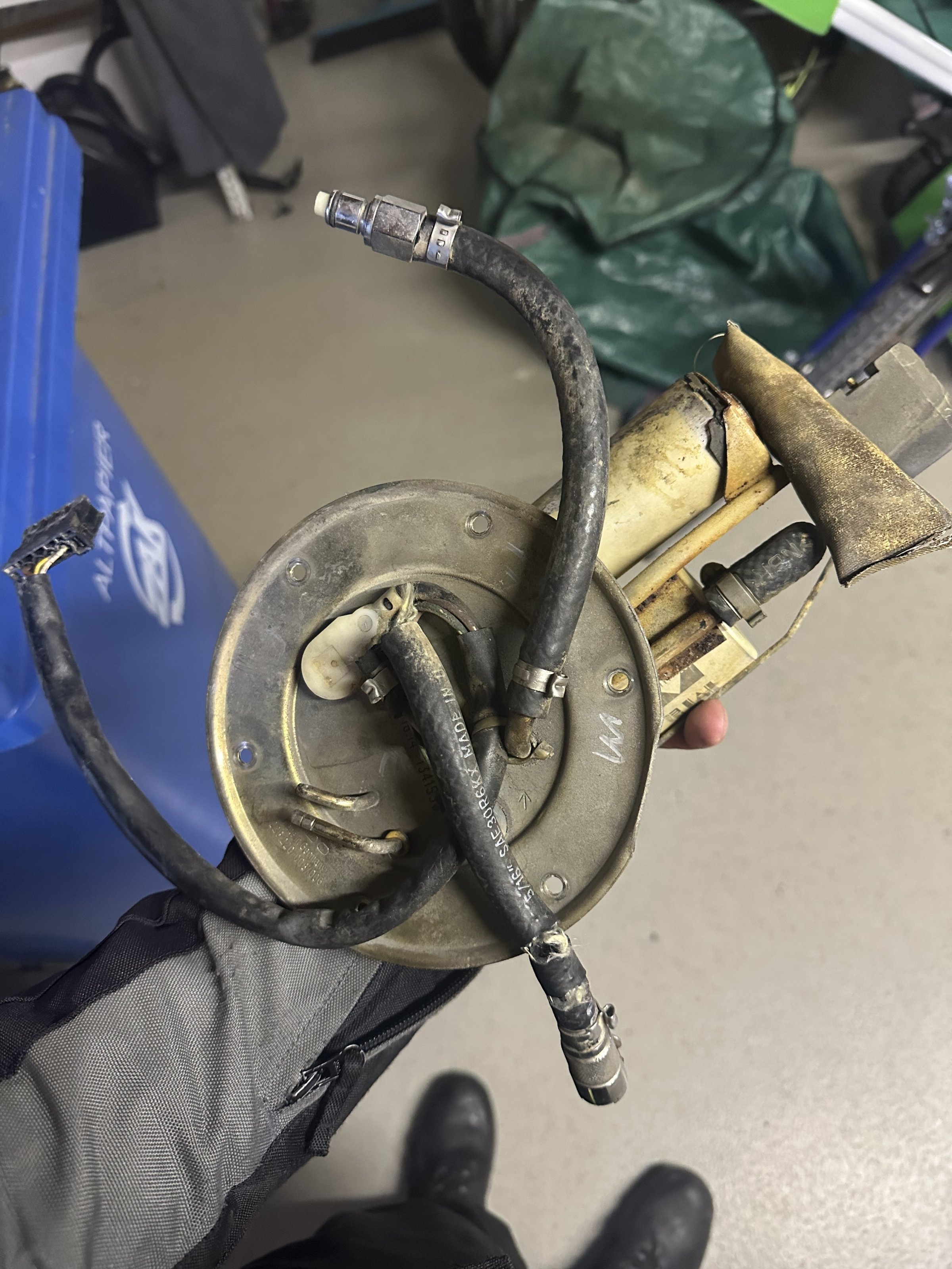

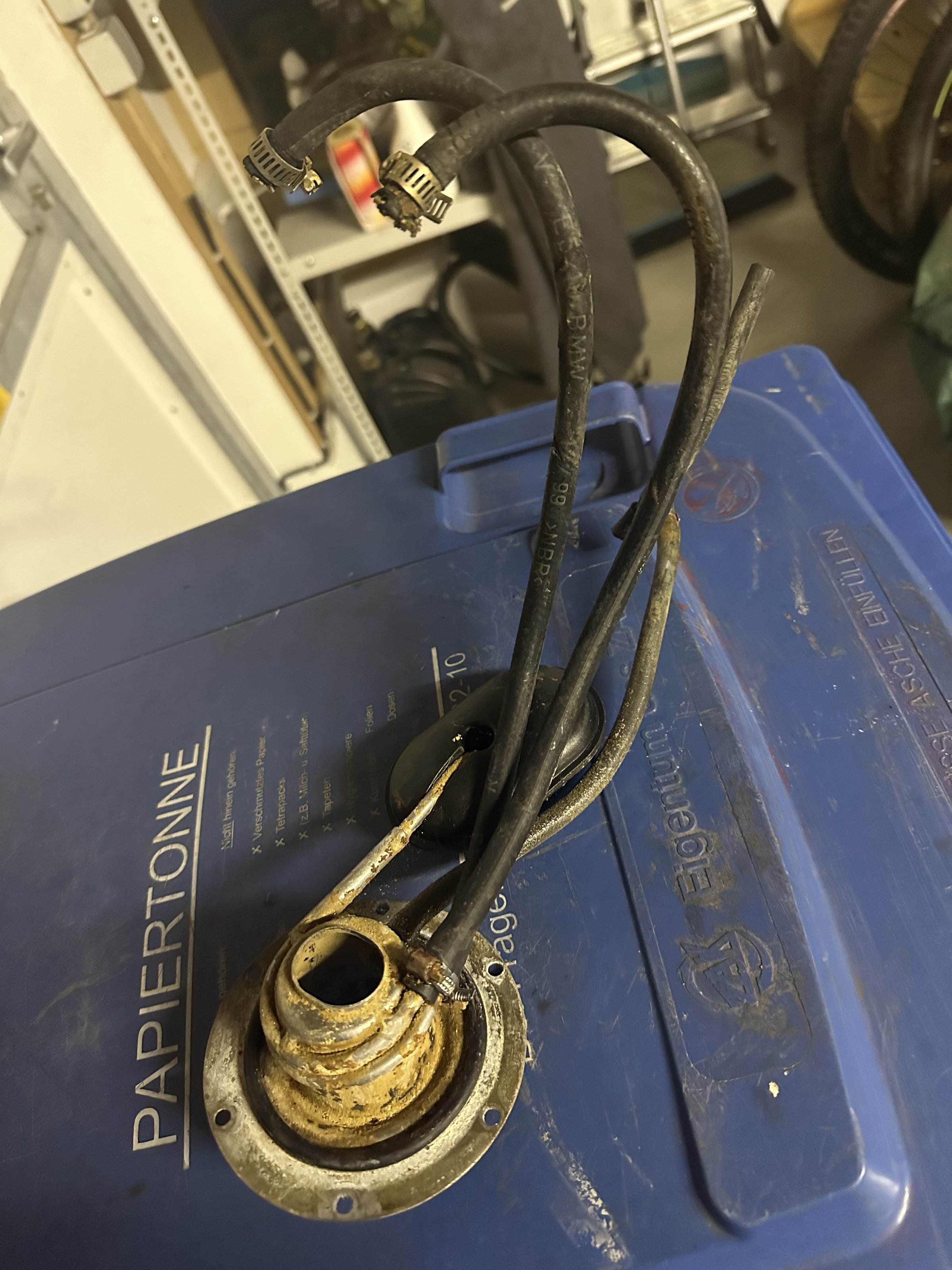

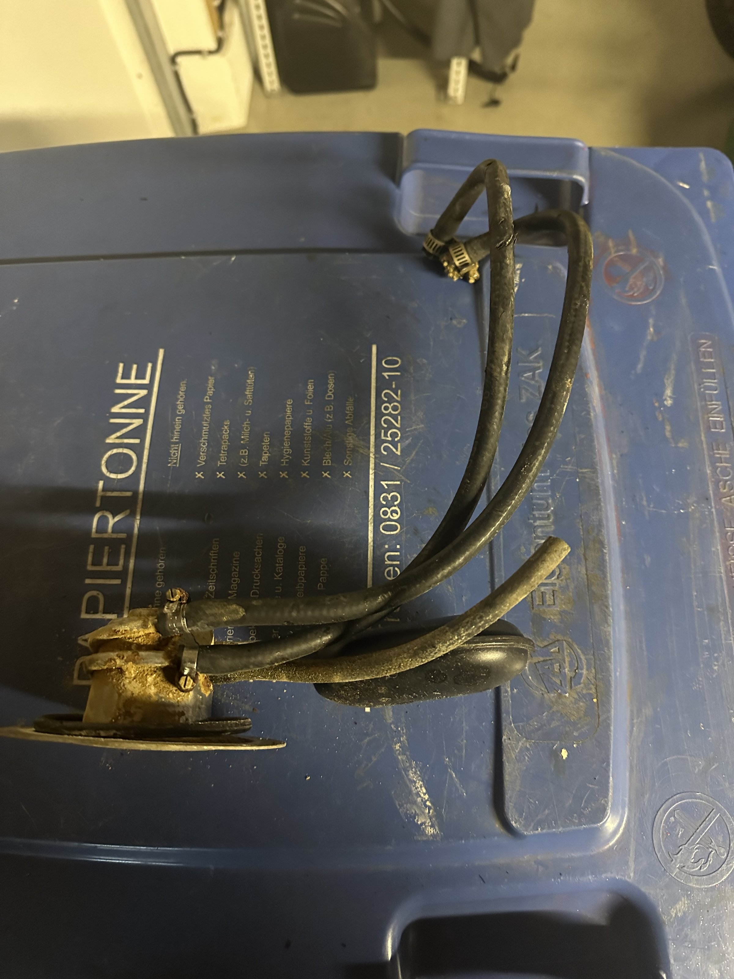

habe vor kurzem sehr günstig eine 2. GS ergattern können, die aber leider ein „Riesen“ Problem hat. Alle Benzinschläuche im und am Tank sind porös und kaputt ( ist ein US-Modell und stand halt in der Sonne ). Schläuche etc. gibt es ja bei Tills relativ günstig.Bin aber auf der Suche nach dem Innenleben vom Tank, als Tankgeber mit Pumpe etc, da hier alle Kabel kaputt sind & aufarbeiten macht hierbei keinen Sinn—> hab Fotos angehängt damit man sieht was ich meine 😉. Dachte erst als schlachten aber dafür ist sie mir zu Schade, ist ein Baujahr 1999 mit 80k Meilen, hat aber deutsche Papiere.
Jetzt wäre die Frage, was macht Sinn? Alles neu kaufen & viel Geld investieren ? Oder hat jemand was in nem Brauchbaren Zustand rumliegen ? Ist ein Stahltank.
Oder einen gebrauchten Tank kaufen, aber da werden die Teile wohl auch kaum besser sein.
Freue mich über antworten 😉
Grüße Philipp aus dem schönen Allgäu.

Ja will sie ja auch wieder herrichten. Geht nur drum der komplette Tankgeber gebraucht gibt es eher selten & neu kostet der ohne Pumpe etc 243€. Fraglich was halt Sinn macht. Gebrauchten Tank für ~200€ kaufen oder alles neu für ~400€.
Bei manchen betagten "Tankgebern" des Teilemarkts hat man u.U. auch nicht lange Ruhe; so spinnt oft dann die Kraftstoffanzeige oder die Reserveanzeige weil Schleifkontakt ausgeleiert, oder das "U" ist porös und brüchig, oder die Gummiteile spröde, oder, oder... - kurz: ich würde ein Neuteil nehmen.

gerade nochmal nachgesehen das Neuteil ist doch nicht mehr bestellbar…😅 aktuell gibts ein Angebot „in der Nähe“ eines Tanks für 200€ mit allem drum und dran. Schläuche seien okay. Fraglich ob man das Risiko eingeht und vielleicht passt ja alles oder ob man sich mühsam alle Teile zusammensucht, da diese ja irgendwie fast nirgends zu bekommen sind. Das schlimmste ist wirklich der Tankgeber, bei mir sind eben die Stecker/Kabel auch alle Porös und gebrochen, sprich aufarbeiten wird eher sinnlos. Auf der anderen Seite steht das schlachten, was macht wirtschaftlich denn Sinn ? Die Q hätte auch nen Öhlins Dämpfer verbaut denke der alle war den Kauf wert :D

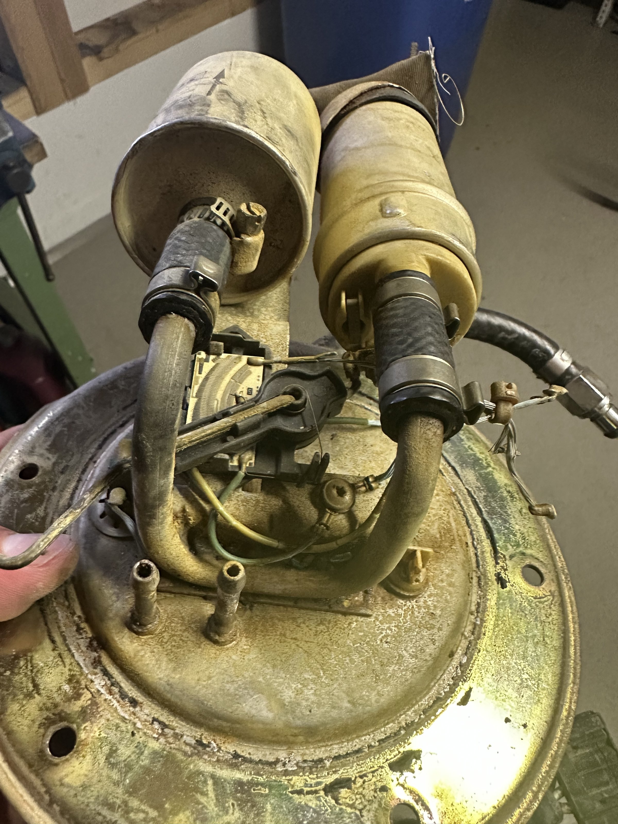

Ich würde sagen restaurier die Tankplatte ordentlich .
Auf dem Foto scheint ja der Umkehrbogen nicht aus einem Gummiformteil zu sein was gut ist.
Pumpe Filter und Vorfilter würde ich neu machen ebenso Schäuche und Kabel .
Einmal richtig machen dann ist lange Ruhe .
Pumpe Filter und Vorfilter würde ich neu machen ebenso Schäuche und Kabel.
Woran glaubst Du denn das erkannt zu haben, daß der Umkehrbogen nicht aus Gummi besteht? Wenn da noch keiner oder schon lange keiner mehr dran war, ist der aus Gummi. Hugh!

Wenn hier das kleine Gummi „U-Stück“ gemeint ist das am Filter hängt, das ist noch aus Gummi 😉 und wie alles andere porös wie Sau.

Ich meine die Verbindung von der Pumpe zum Filter .
War mir schon klar- siehe oben - aber das machste im Zuge der Reparatur direkt aus Metall, dann ist in der Ecke dauerhaft Ruhe.
Die ist immer aus Metall und mit der Pumpenplatte verlötet oder verschweißt (siehe auch Bild in #1) und stand deshalb auch nie nicht zur Debatte. Das weiß man aber nur, falls man schon mal da drinnen nachgeschaut und im Benzin herumgepanscht bzw. eine komplette Platte aus allen Blickwinkeln gesehen hat.

Ja ich bestell jetzt alle teile 1x neu sind zwar dann ~450€ aber dann ist Ruhe, Gesamtkosten belaufen sich dann knapp über 4 stellig ( ja denke das ist okay 😅 & das Teil läuft wieder :) Würde gern mal ein Bild von dem Moped reinstellen aber gibt nur ein Verkaufsbild vom Vorbesitzer. Werde bei Gelegenheit mal eins machen und reinstellen.
