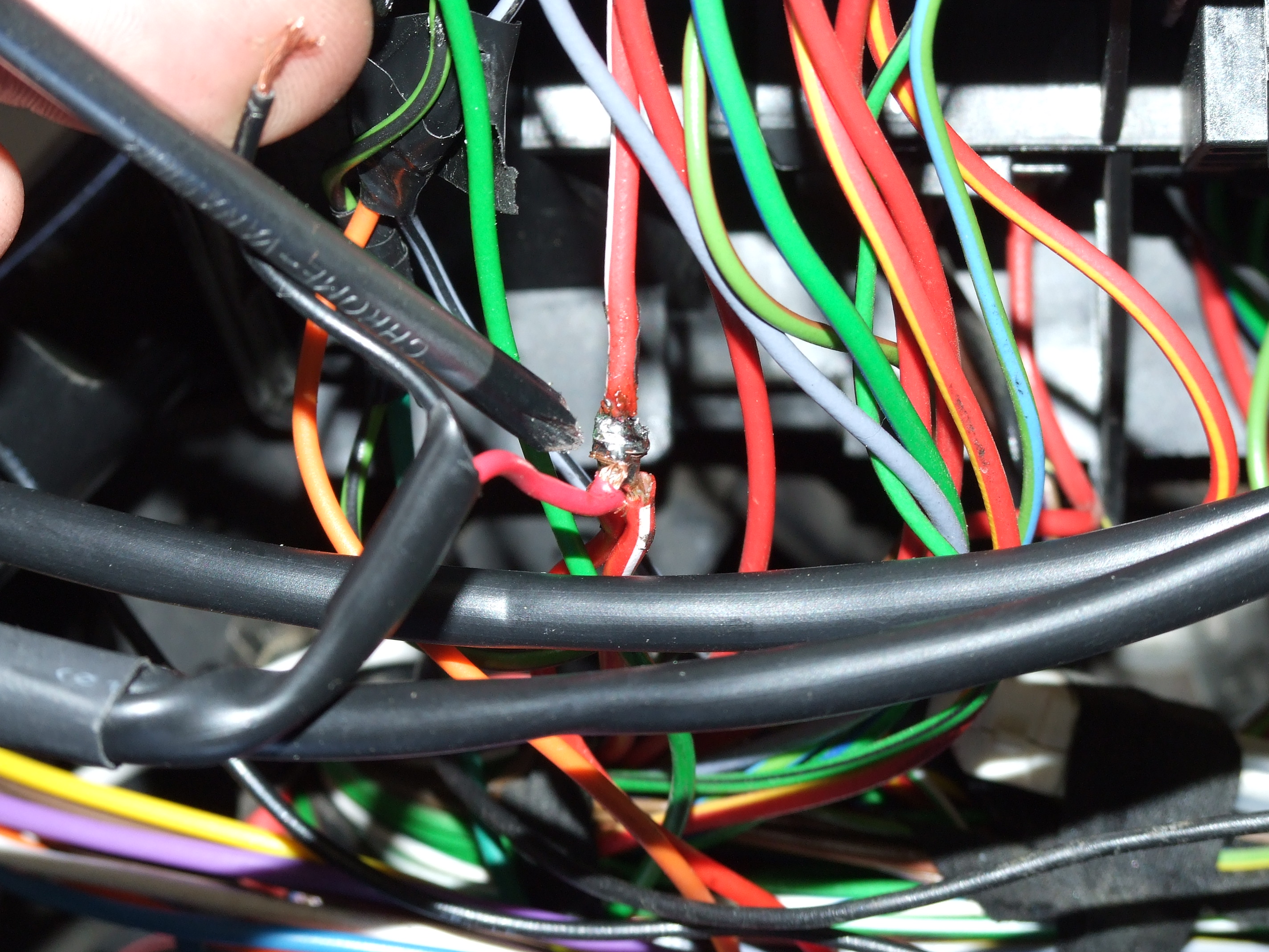

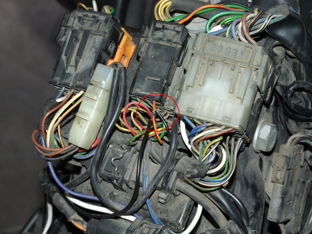

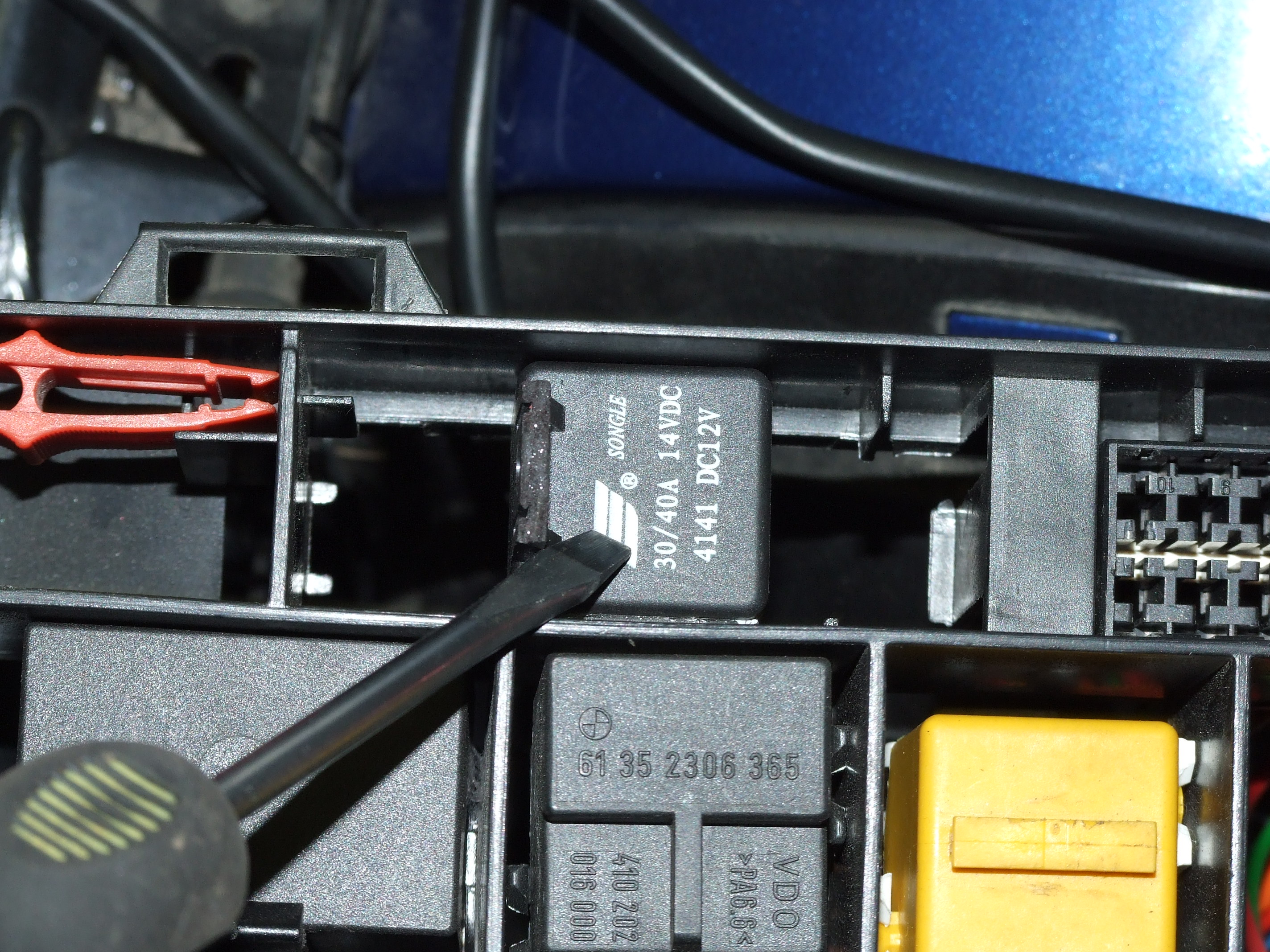

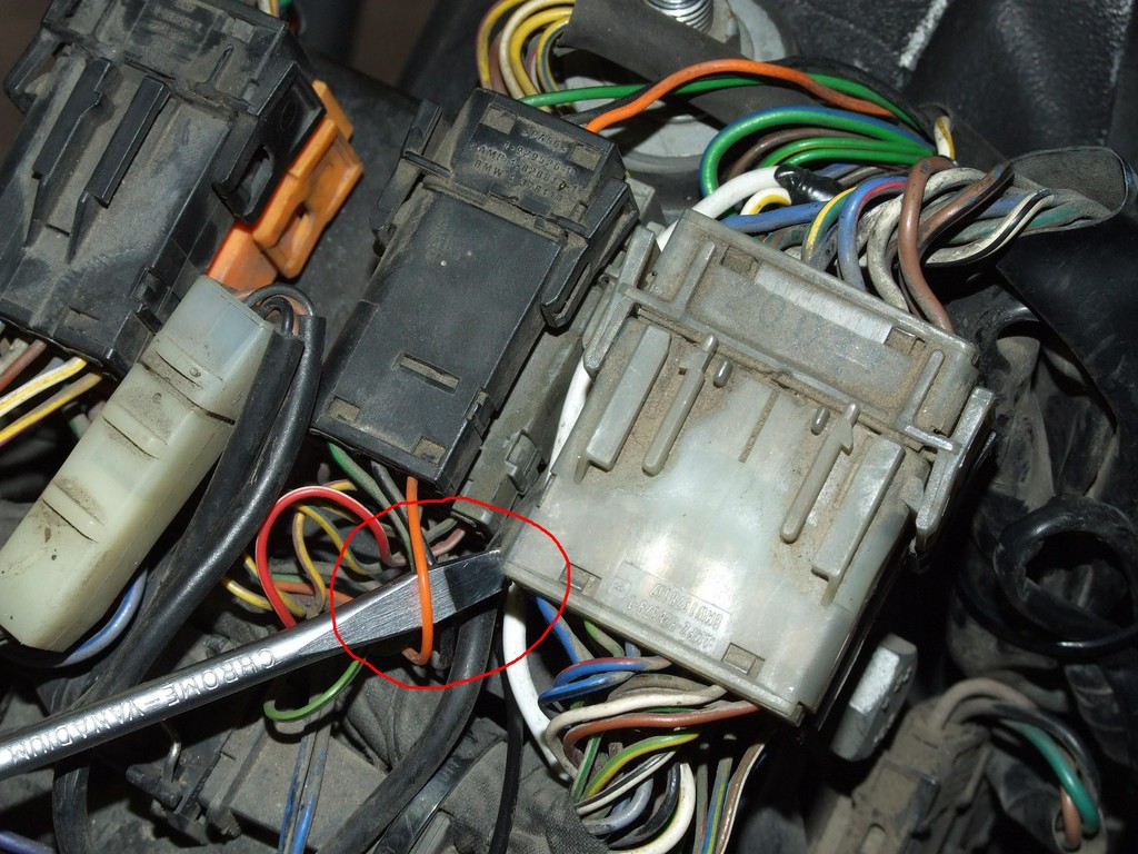

Frage 1) welche Heizung hast Du gekauft?
Frage 2) wie/wo hast Du den Schalter verbaut? Einfach parallel zu der Griffheizung? Mit Relais?

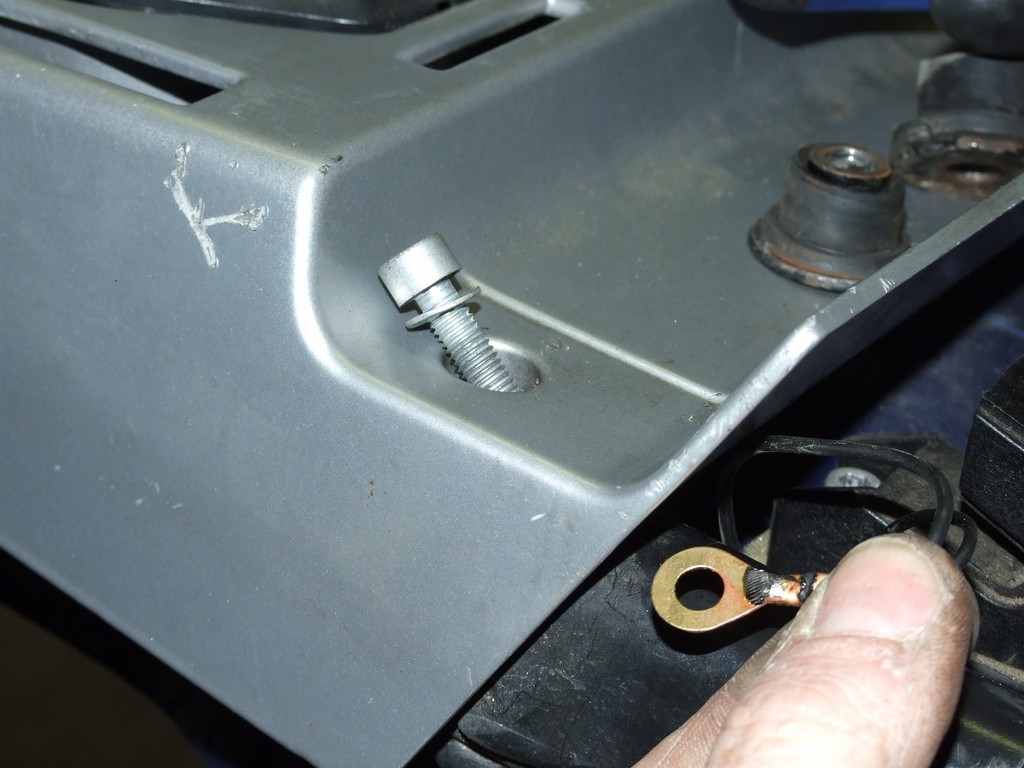

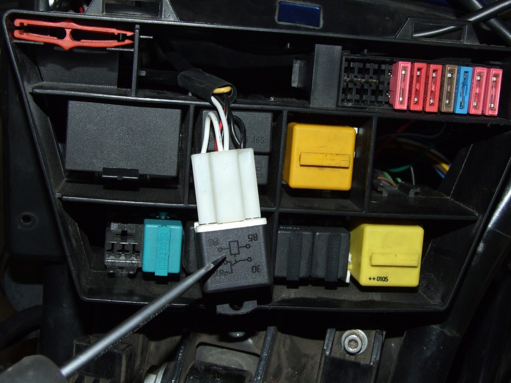

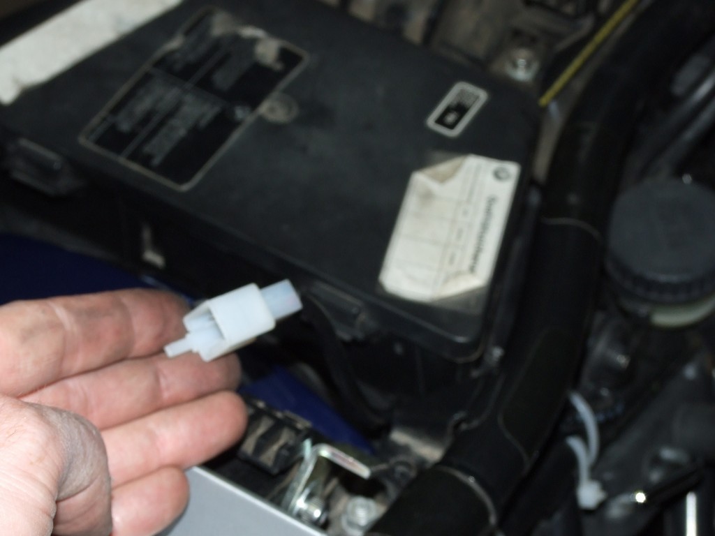

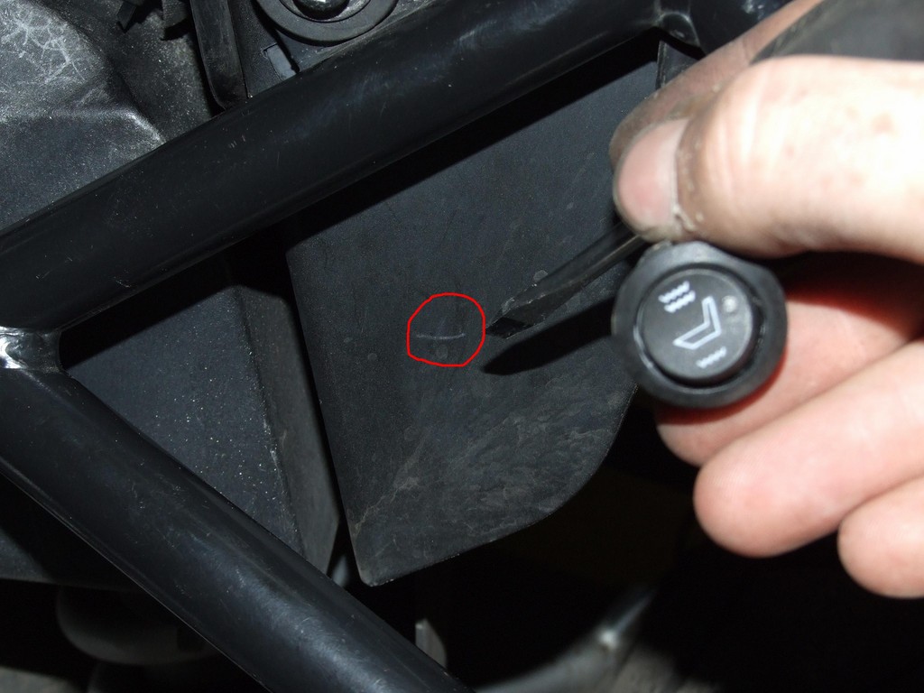

Hallo Reiner.
1. Heizung bei ebay:
Profi Sitzheizung CARBON für Motorrad BIKE COLD KILLER | eBay (Anzeige)
2. Erst wollte ich schalter einbauen wie ich auf fotos gezeigt habe weil irgendwo vorne habe ich keine richtige platz gefunden dass das mir gefällt... Dann habe steuerung genommen von griffheizung aber das hat zwei nachteile ,erste dass kann man nur eine stufe machen weil erste stufe bei original griffe steuerung hat nur 8 volt. Wie sind die stufen umgesetzt bei heizung weiss ich nicht, ich habe diese china relais nicht geglaubt, beim proben haben mich kabel angefangen zu brennen :) Ich habe also meine relais genommen steuerung fur relais bei orange kabel (unter dem Kraftstofftank) +12V bei rote kabel (sicherungskaste) einfacher geht nicht. Jetzt bei erste und zweite stufe am lenkrad heizt sitz mit volle leistung und das ist zweite nachteil, ich bin schon bei plus 5 grad gefahren und trotzdem nach 3 minutem musste ich das auschalten weil es ist mir zu heiß war. Ich muss das jetzt paar Widerstände kaufen und testen welche anbauen dass das mir passt...
Steureung fur relais
Relais
Masse
Dauerplus
Stecker fur sitz
Hier wolte ich knopf anbauen...
