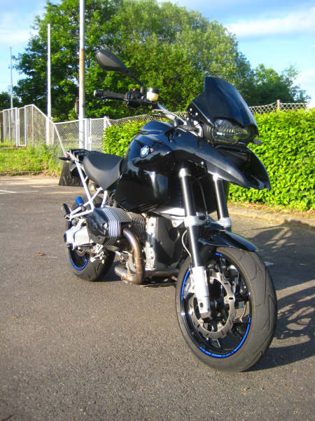

ich fahre jetzt Alien-Scheiben von Lucas,
die hintere Scheibe war bei 76.000 km unterm Maß (4,5 mm),
die vorderen Scheiben muß ich jetzt auch wechseln (81.000 km)
so sieht´s dann aus ;-))
