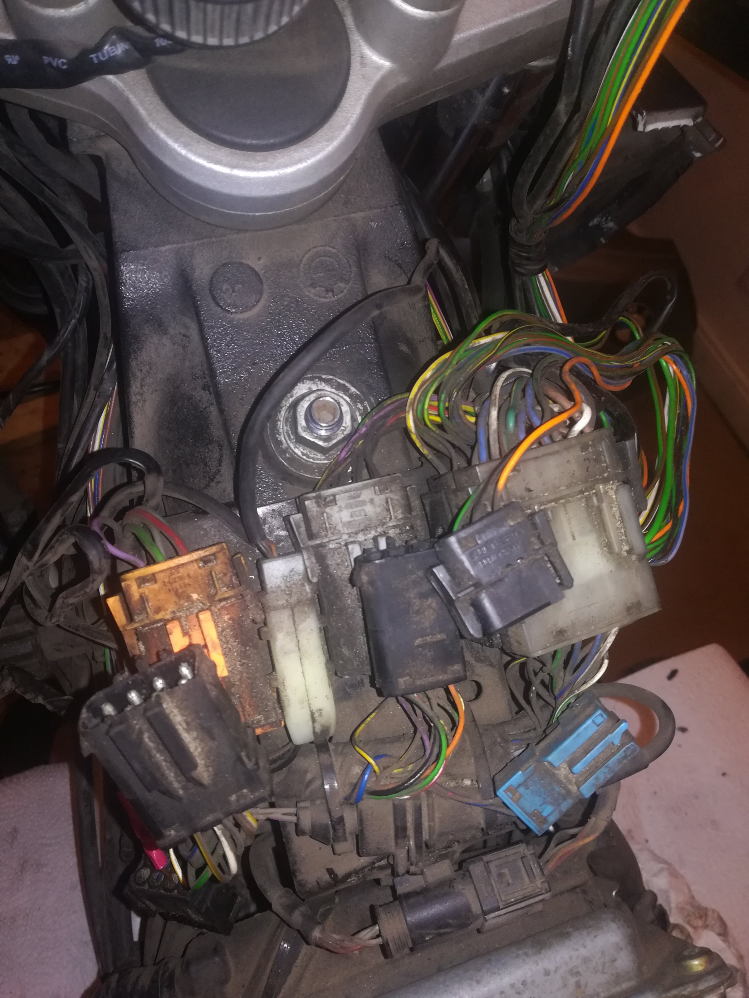

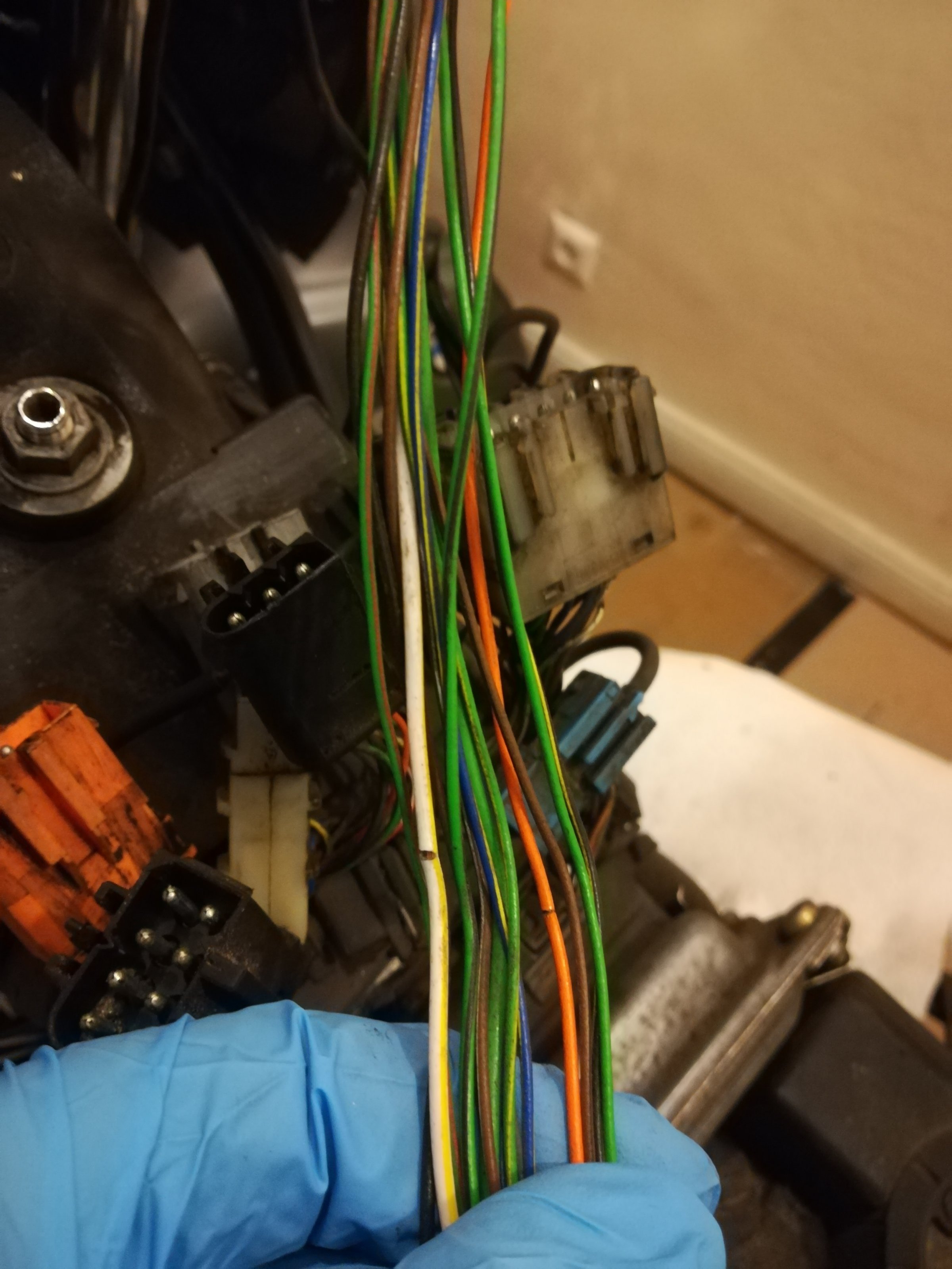

Prüfe mal die Kabel im Bereich des Lenkkopfes links und rechts da brechen die dünnen Käbelchen gerne. Auch die Steckerleiste unter dem Tank gammelt gerne voll mit Dreck und hat dann Kontakt Probleme .
