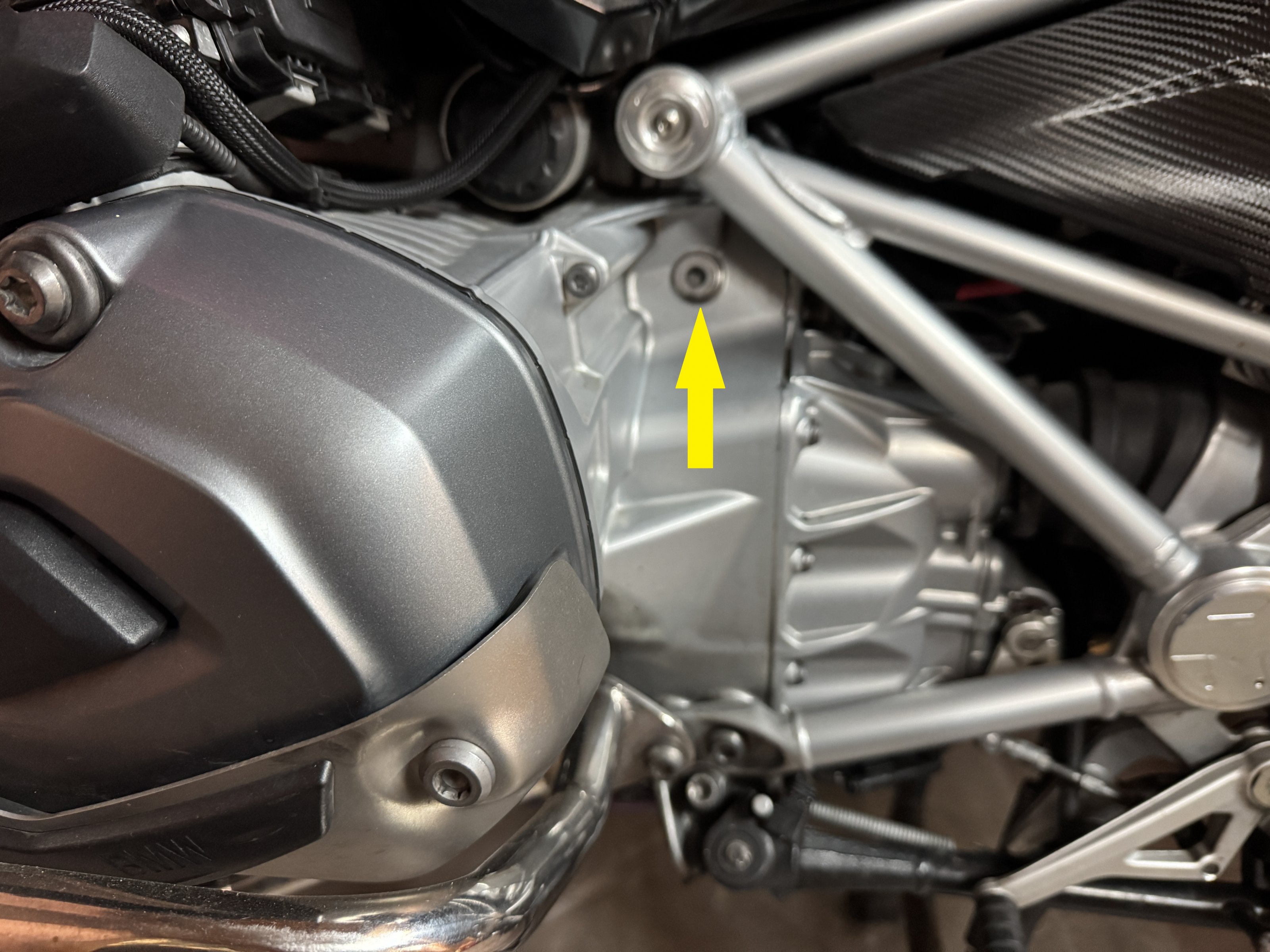

Ich hab da mal ´ne Frage als Neuling.
Motoröl und HAG öl wechseln ist kein Hexenwerk. Mit etwas technischen Verständnis und ein bisschen geschickten Händen lässt sich das wunderbar erledigen.
Jetzt will ich auch noch das Getriebeöl erneuern. Haltet mich bitte nicht für blöd, aber ich find an meier 1200 er LC (0A01) keine Ablassschraube??? Die Auffüllschraube ist da, also muss es doch auch eine Ablassschraube geben.
Kann mir jemand helfen ( wenn ihr mit lachen fertig seid)?

Motoröl = Getriebeöl. Oder anders: bei den LC's gibt's kein extra Öl fürs Getriebe.
Edit: Welche Schraube vermutest du als Einfüllöffnungschraube?

... das würde passen.

Danke für die Info.
