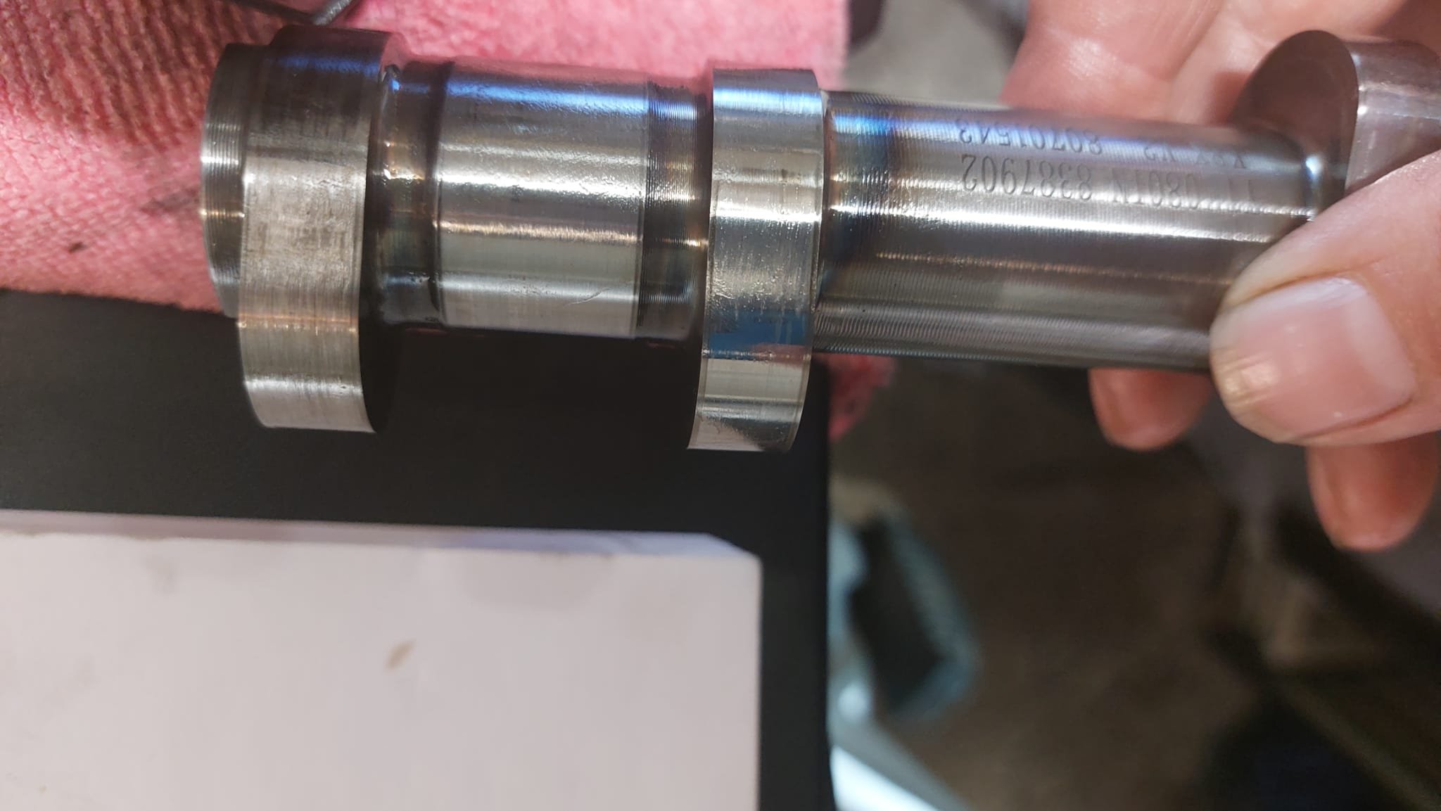

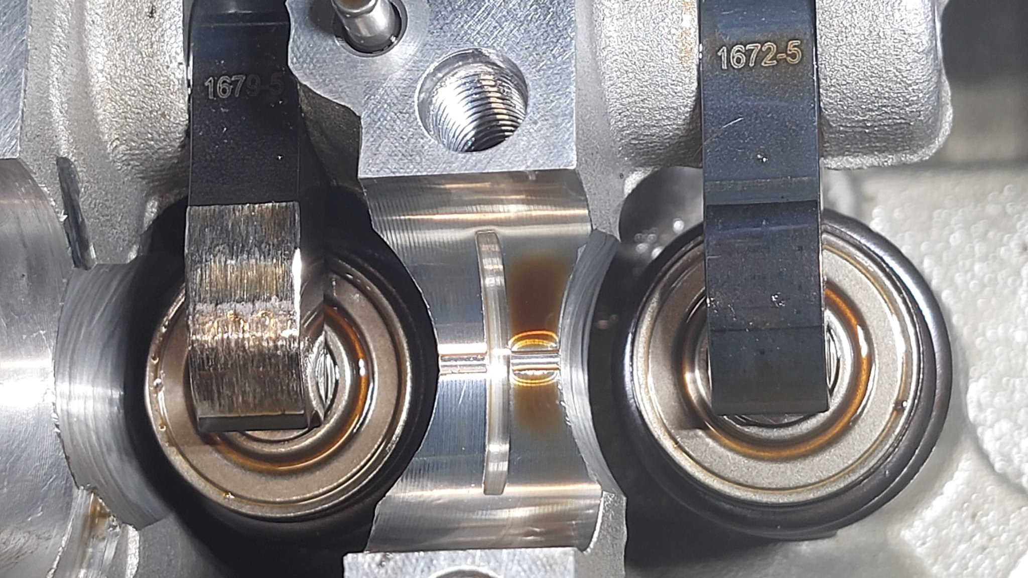

Aber als ich die Nockenwellen ausgebaut habe war ich dann doch etwas ernüchtert. Die Einlasswelle hatte eine Nocke des ersten Zylinders
arg beschädigt. Gleiches gilt für den entsprechenden Schlepphebel. Die Beschichtung ( DLC? ) war weg und es fehlt circa ein zehntel an der Nocke.
Man kann es sehen und auch spüren.. ich würde hier gerne mal eure Meinung zu hören.
Wie kann das passieren? Ventilspiel lag bei 0,18mm ( Bereich: 0,11 bis 0,20mm ) Ergo vollkommen okay.
Öl immer frisch und auch das richtige.

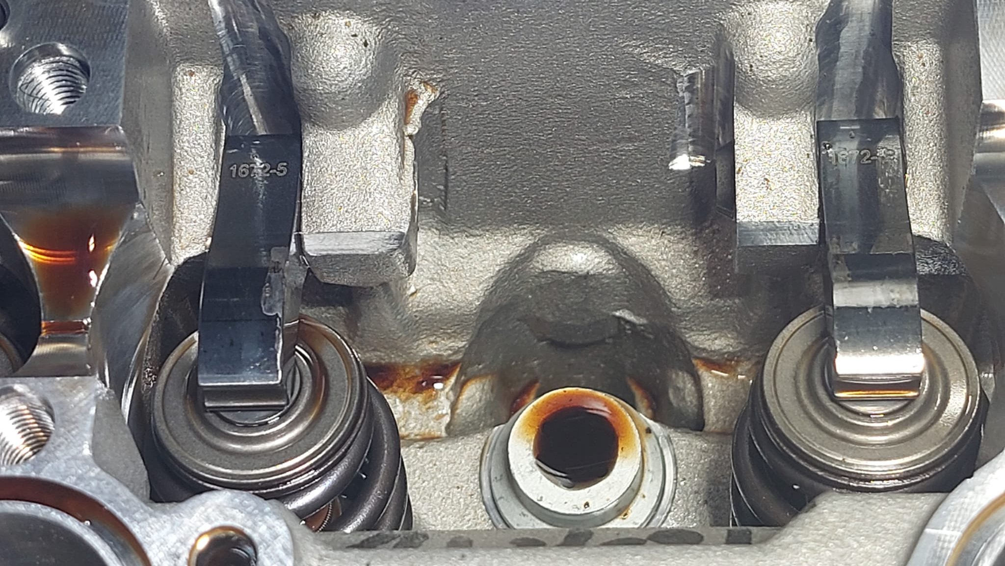

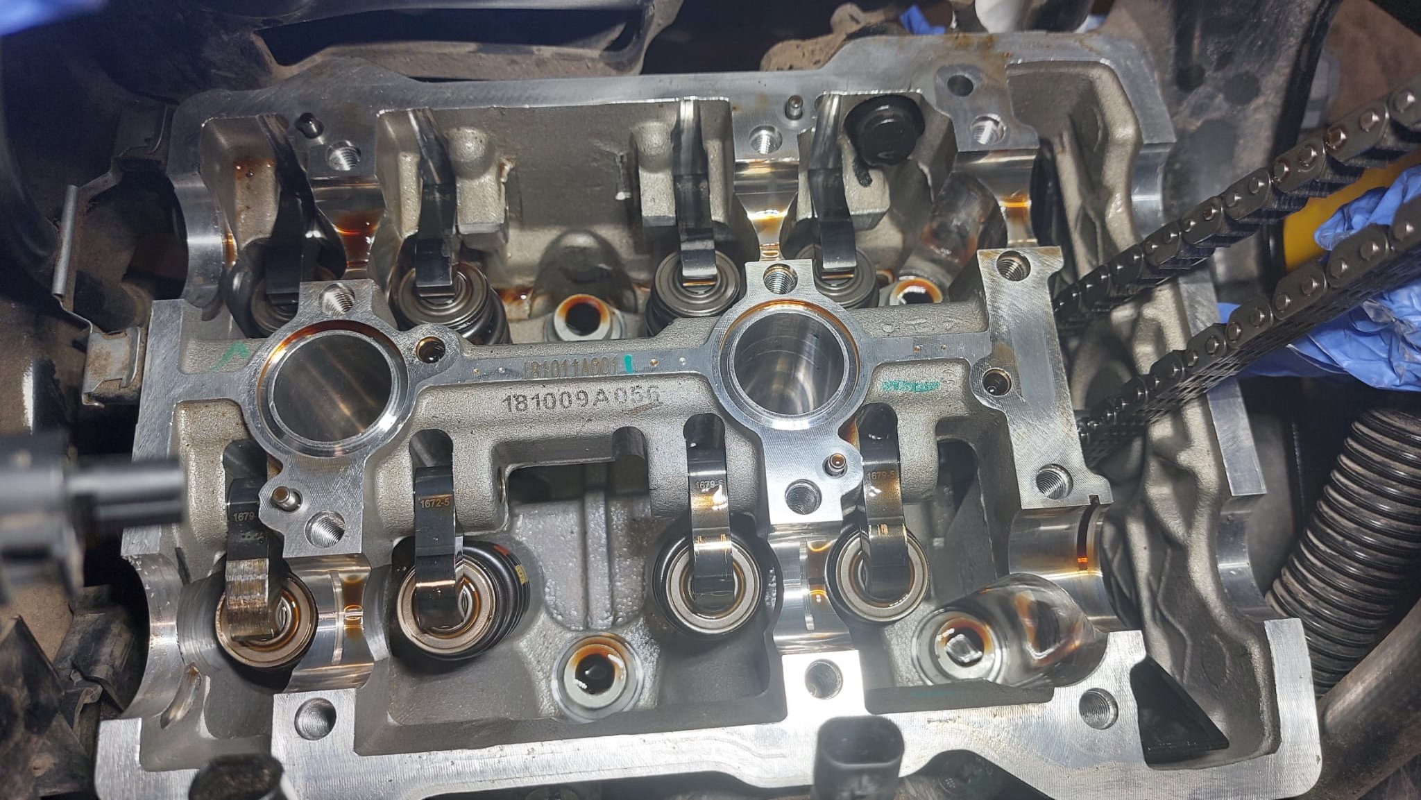

Mhmm.. also Schlepphebel und Einlasswelle neu? Einfach bestellen und dann müsste das passen? Wie sieht es bei den anderen Hebeln ( siehe Fotos ) aus?
Auch alle neu? Kann man die Nocke der Welle schleifen oder nur neu? Gibt es vielleicht eine günstige Bezugsadresse für die Teile?
( Die Schlepphebel haben verschiedene Bezeichnungen: Mal 1679-5 mal 1672-5. Bei
Was ist mit den anderen Schlepphebeln die nur leicht angekratzt sind? Auch direkt mitaustauschen?

Du hast dir deine Antwort schon gegeben. Alle SH tauschen, die Ventilschäfte an der Kontaktfläche ebenfalls ansehen. NW ist ebenfalls Schrott. Mach den Ölfilter vorher auf und schau nach, ob sich Metallabrieb findet. Das ist ein Indikator, das sich Abrieb im gesamten Ölkreislauf verteilt hat. Laufleistung?

@GSF-Julian: Wie zuvor schon geschrieben.Die Nocke hat es hinter sich. Die Schlepphebel würde ich ebenfalls komplett erneuern.
Öl und Filterwechsel ist selbstverständlich. Ein Blick in die Brennräume könnte Klarheit verschaffen, ob da nicht noch grrößere Schäden aufgetrreten sind.

Ja und mein Endoskop ist gerade genau minimal zu dick um durch den Kerzenschacht zu kommen.
Heute nochmal ganz genau hingesehen.. vielleicht muss ich nicht alle Schlepphebel neu machen.
Aber in 6000km schaue ich direkt nochmal nach...

Ich habe die neuen Schlepphebel 3 Stk. erhalten... und siehe da... es sind abgeänderte....
Ich behaupte mal es wurde nicht wegen der Farbe geändert... sondern dass ein Mangel vorlag... und man sieht es ja auch deutlich an den anderen..

Du hast hier von @teileklaus eine hoch-kompetenten Hinweis bekommen, wie du eventuell die Kosten dieses Missgeschicks (Ölüberfüllung ???) so gering wie möglich halten kannst.
Hast du dir die Brennräume und Zylinder via Endoskop angesehen? Wenn dort schon Schäden an den Laufbahnen sind, kannst du dich wie gesagt nach einem Motor umsehen.
Hast du Abrieb in den Taschen des Ölfilters gefunden? Ich weiß nicht, ob dein Motorrad einen Ölkühler hat. Wenn ja , sind die ganz hervorragende Speicher für Metallabrieb. Alle Leitungen sorgfältig spülen (mit Kerosin oder Diesel), das Gleich für den Ölkühler, wobei der bei Verdacht besser erneuert wird.
