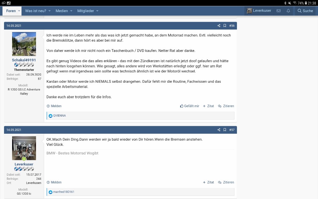

Jetzt ist er verwirrt weil er nur die kleinpixeligen Avatare erkennen kann...:eekek:

da habe ich euch doch tatsächlich verwechselt.Sorry dafür.

Das Problem ist, dass die Forumrambos ständig auf abruf sind und nur bei der kleinsten Sicherheitsrelevanten arbeit, die man durchführen möchte hier den Oberwerkstattmeister spielen.
Das ist absolut nicht mehr normal, zudem sinkt das Niveau sichtlich je älter die forumspezifischen Maschinen werden.
NilsP hat jahrelang in einer Fachwerkstatt gearbeitet und seit 4 Jahren ist er Fahrzeugingeneur und weiß sicherlich an der ein oder anderen stelle mehr von der thematik als hier manch anderer.
Also entspannt euch alle mal.
