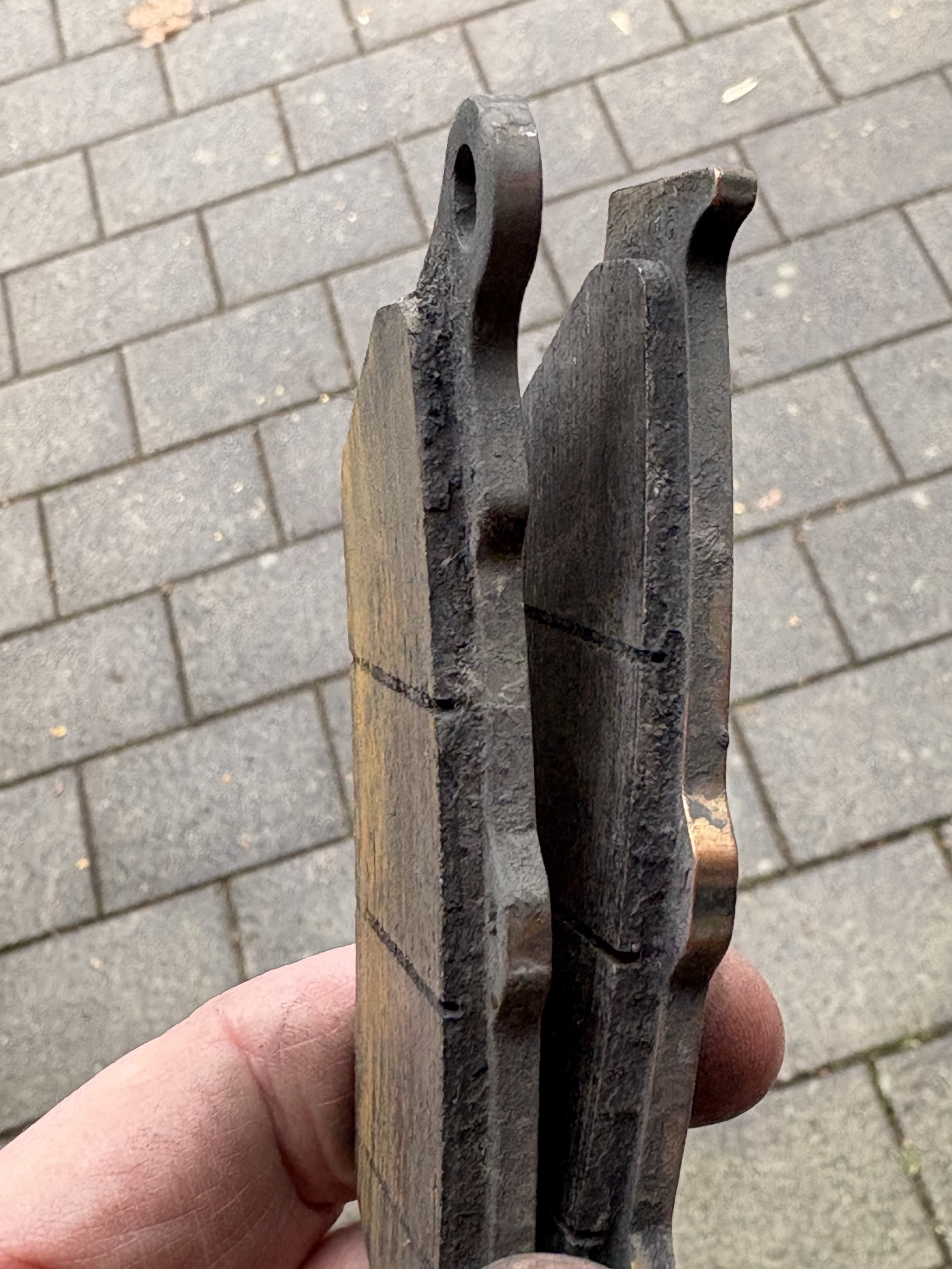

Servus Freunde,
der ein oder andere hat vielleicht von meinem Debakel gelesen. Dazu hat es eine Vorgeschichte, die ich kurz umreißen will ...
Im Februar 2024 kaufte ich meine 1250er Rallye, mit EZ 10/23 und einer Laufleistung von 1.300 km. Das Moped kam frisch vom Einfahrservice und befand sich quasi im Neuzustand. Ich startete in die Saison und fuhr die GS übers Jahr knappe 7.000 km, vor allem auf Tagestouren von 2-300 km. Seltenst in der Stadt oder Kurzstrecke. Ich würde mich als flotten, besonnenen Fahrer bezeichnen und weit weg von der letzten Rille.
Von Anfang an kam mir die Bremse ungewohnt "unrund" vor. Nicht dramatisch, aber insbesondere auf den letzten Metern vor dem Stillstand, fühlte es sich so an, als ob die eine Hälfte der Bremsscheibe glatt war und die andere Hälfte bissig. Schwer zu beschreiben. Das Hebelgefühl war ganz leicht pulsierend. Bei stärkeren Bremsungen fiel es nicht so stark auf wie bei sanften Bremsungen. Ich muss dazu sagen, dass ich bei Bremsen sehr pingelig und feinfühlig bin. War ich nun zu sensibel und hörte die Flöhe husten? Hmmm, egal, jetzt war erstmal Winter und ich ließ die Bremse Bremse sein.
Vor drei Wochen war Saisonstart und die erste Runde stand an. Und Zack! Da wars wieder. Das blöde Bremsgefühl, vor allem beim heranrollen an Ampeln etc. Ich wollte es bei einem so frischen Moped nicht auf sich beruhen lassen und wurde beim Freundlichen vorstellig. Nicht zuletzt um mir bestätigen zu lassen, dass es nicht normal ist und ich mir das Problem nicht einbilde. Und tatsächlich: ein junger Schrauber fuhr die GS probe und bestätigte mir mein Gefühl. Er bockte sie auf und war sich schnell sicher, dass es an der hinteren Scheibe liegt. Er diagnostizierte, dass die Scheibe einen Schlag hat und auch erhebliche Riefen zeigte. Wir waren uns schnell einig, dass hier Austausch fällig ist. OK, nach 8000 km Scheibe und Beläge neu. Das war ja nicht so dolle. Meine LC fuhr ich mit identischem Fahrstil ca. 28 tkm und die Scheibe hinten sah aus wie neu. Generell hatte ich an meinen Mopeds noch ein Problem mit der hinteren Bremse. Aber gut, die GS mit ihrer Compoundbremse ist da mit den anderen Bikes vielleicht auch nicht ganz vergleichbar.
Mit dem BMW Schrauber verlor ich ein, zwei Sätze, dass es vermutlich wenig Sinn macht den Tausch über die Garantie abwickeln zu wollen. Weil, erstens Verschleißteil, zweitens bereits aus zweiter Hand, drittens, vielleicht Geländeeinsatz und somit ggf. stärker belastet und vorzeitiger Verschleiß. Wie auch immer, für gute hundert Euro streite ich mich nicht mit BMW rum und ich wollte ja auch, dass es schnell erledigt ist. Also im Netz aftermarket Brembo Zeug bestellt und ran ans Werk. Inzwischen ist alles erneuert und ich warte bis die Straßen trocken sind und ich auf die Proberunde kann.
Jetzt brauch ich mal Euer Schwarmwissen: Wie verhält man sich jetzt am geschicktesten? Ich hab die starke Vermutung, dass die hintere Bremse stärker in Aktion tritt als gewollt. Soweit ich weiß ist die Bremsverteilung VA/HA aber nicht regulierbar. Hätte zur Folge, dass ich Ende des Jahres wieder eine neue Scheibe samt Belägen bräuchte. Und das wäre mehr als inakzeptabel. Ich würde jetzt zu Dokumentationszwecken eine Mail mit Diagnose und Fotos an BMW schicken, bekräftigen, dass ich die Erneuerung auf meine Kappe nahm, aber bei wiederholt auftretendem, frühzeitigen Verschleißbild keine Sekunde diskutieren möchte und erwarte, dass man sich im Rahmen der 3-Jahres-Garantie dem Problem grundlegend annimmt. Die läuft noch bis September 2026 ...

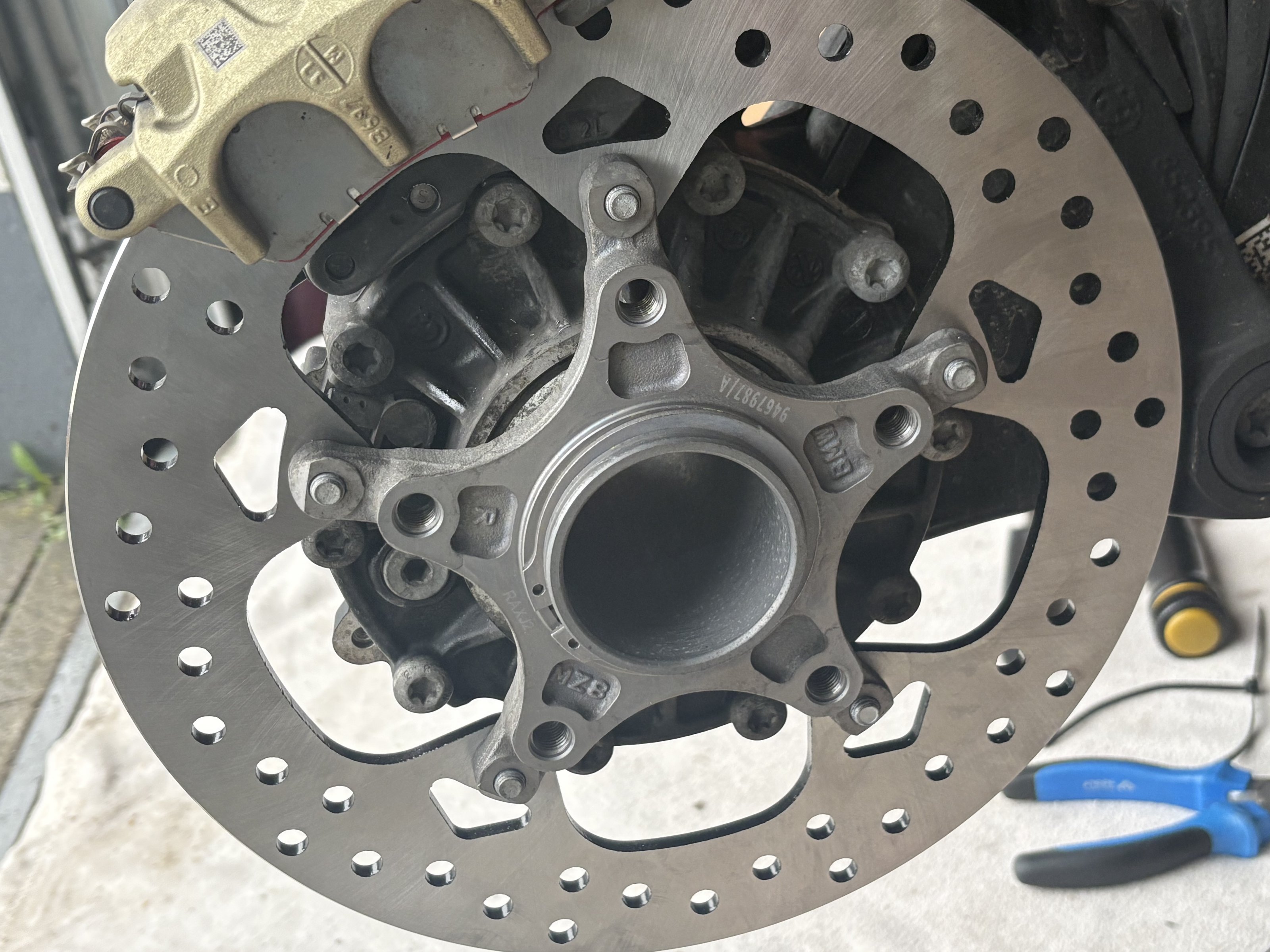

Hast Du denn mal geprüft, ob die neue Scheibe wirklich fluchtet und rund läuft?
Vielleicht hat der Radträger ja auch eine Unwucht.
Oder andersrum, hast Du mal geschaut, ob die alte Scheibe nicht plan ist?

Für mich kommt der erhöhte Verschleiss wahrscheinlich durch den individuellen Bremmsstil.
Wenn man mit dem Handbremshebel nur leicht bremst, dann wird die hintere Bremse zuerst ausgelöst ohne eine große Verzögerung zu spüren.
Mehr die Motorbremse nutzen oder vorne kräftiger bremsen.
Die Beläge oben auf dem Foto sind aber noch weit von der Verschleissgrenze entfernt

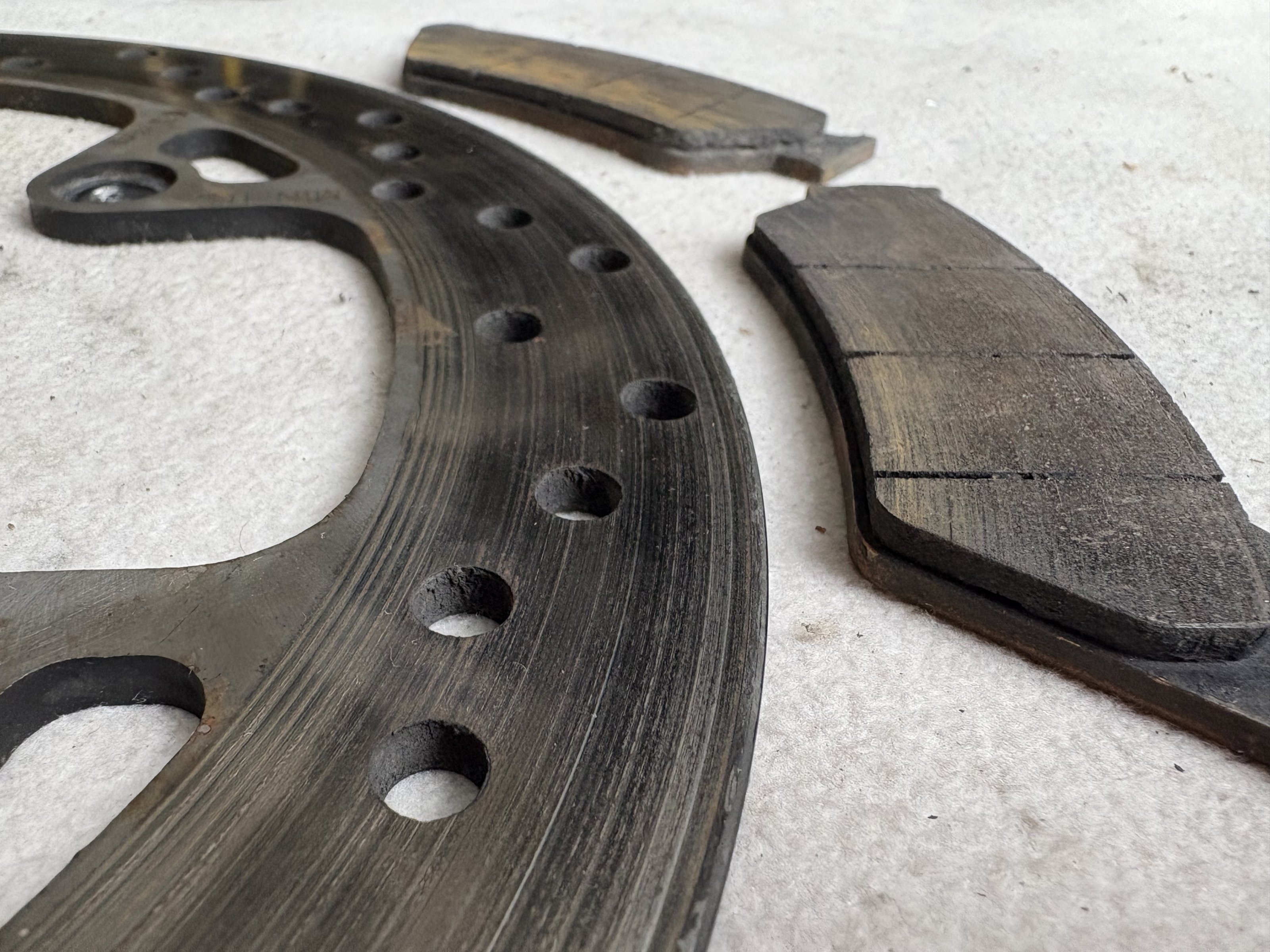

Interessant wäre, welches Problem mit der alten Scheibe bestand.
a. die Scheibe läuft unrund (eiert) um ein paar Zehntel Millimeter
b. die Scheibe hat eine ungleiche Dicke um ein paar Hundertstel Millimeter
Oft wird von Schlag gesprochen, obwohl es um eine ungleiche Dicke geht, die mMn besser zu der Fehlerbeschreibung passt.
Während es bei a. eher ein Hitzeverzug ist, tritt b. eher auf, wenn man nach einer kräftigen Bremsung im Stand die Bremse nicht löst und die Scheibe daher ungleichmäßig abkühlt. Dabei kommt es zu partieller Änderung der Materialhärte und damit zu ungleichmäßigem Verschleiß in der Zukunft. Hier sind schon 0,02-0,03mm spürbar. Entweder durch pulsierende Hebel oder durch die beschriebene ungleichförmige Bremskraft.

Ein Bild von deiner kompletten alten Scheibe wäre interessant.
Nein, nicht so richtig. Ich stand daneben als der Schrauber das Moped auf den Hauptständer stellte und das Hinterrad per Hand drehte. Da schliff es auf halber Raddrehung und die andere Hälfte lief das Rad frei. Das war aber nur eine flüchtige Beobachtung ohne tiefgreifende Ursachenforschung.
Ja das stimmt. Kenne ich ähnlich aus dem (Auto)Motorsport. Heiß abgestellte Bremsen führen zu geändertem Materialgefüge an der Stelle an dem der Belag auf der Scheibe liegt und man hat ähnliche Phänomene. Ob das bei meiner GS in der Einfahrphase beim Vorbesitzer so war, kann ich nicht sagen. Wäre aber schon sehr ungewöhnlich. Ich befürchte das wird man nie erfahren und das saubere Ausmessen der alten Scheibe bekomme ich mit meinen Haushaltmöglichkeiten auch nicht hin.
Liefere ich asap nach. Sieht aber bis auf die Riefen recht normal und homogen aus.
