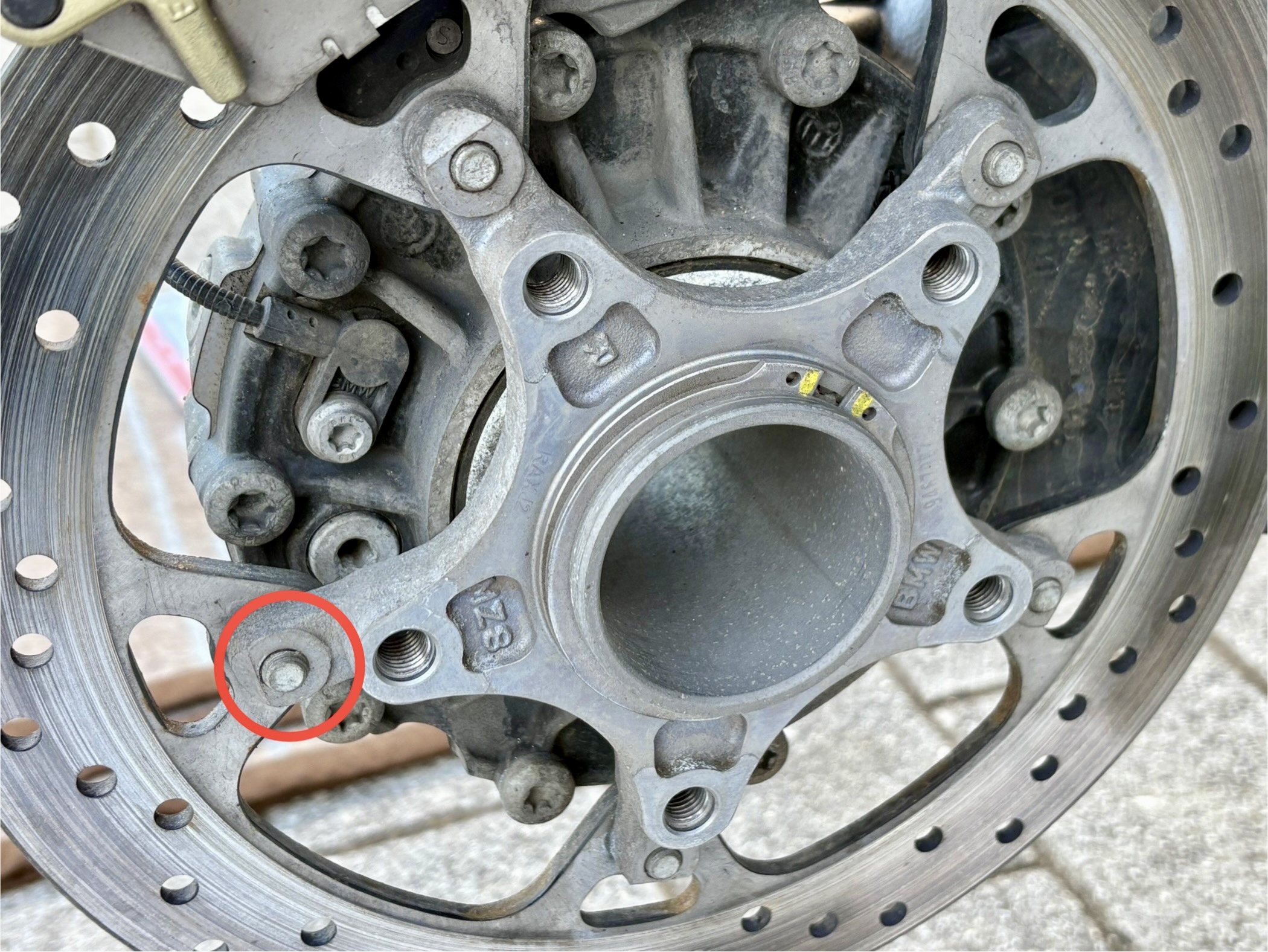

Freunde, muss mal Euer Schwarmwissen anzapfen. Bei der Demontage der hinteren Scheibe hab ich die letzte Schraube rund gedreht. Jetzt steh ich dumm da und guter Rat ist teuer.
Meine erste Überlegung war den Flansch/Radträger abzunehmen und die Schraube auszudrehen. Ohne Abzieher scheint der aber nicht demontabel zu sein.
zweite Idee wäre von hinten ein M4 zu schneiden und beim anziehen einer 4er Schraube dann „links rum“ die Bremsscheibenschraube auszudrehen. Natürlich mit viel Wärme und WD40. Weiß nur nicht ob eine 4er das mitmacht.
letzte und banalste Idee: von hinten Schlitz rein dremeln und rechts rum ausdrehen. Bei verklebten 30 nm hab ich da aber ehrlich gesagt wenig Hoffnung.
wenn noch jemand eine bessere Idee hat, gern her damit
Gracias! 🙏

Was für eine Schraube ist das denn und kommst du durch die Aussparung unten mit dem Werkzeug gerade auf den Schraubenkopf drauf?
Ich würde erstmal ein anderes Werkzeug versuchen. Heisst, wenn das eine Inbusschraube ist versuchen ein ähnliches großes Torx-Werkzeug einzuschlagen. Wenn es eine Torxschraube ist einen ähnlich große Vielzahnaufsatz reinhauen. Ohne den Flansch natürlich zu verbiegen - also alles ein wenig mit Gefühl.
Wenn das nicht klappt oder nicht machbar ist versuchen den Kopf sanft abzuflexen. Damit nimmst du den Zug aus der Schraube und am Ende bleibt dann nur der Schaft im Gewinde. Den kannst du dann ggf. mit ner Kerbe wie du vorgeschlagen hast “rechts” herum rausdrehen.
Das wäre meine erste Idee. Gibt bestimmt aber noch weitere…

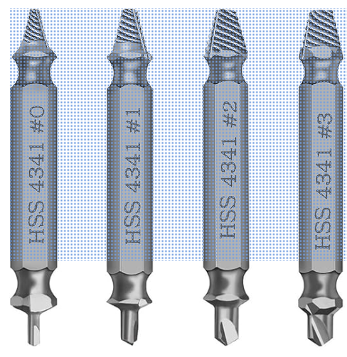

wir hatten mal ne sehr feste Schraube mittels Linksrausdreher, oder wie die auch immer heißen, wunderbar entfernen können:
Damit setzt du ganz normal an, und das Biest zieht sich beim rausdrehen fest. In Kombination mit Wärme und WD40 solltet man das gelöst bekommen.

Ja, hab natürlich vorher mit Heißluftpistole ordentlich Hitze reingebracht. Wie geschrieben, die anderen vier ließen sich gut lösen. Nur Nr. 5 hab ich versaut.

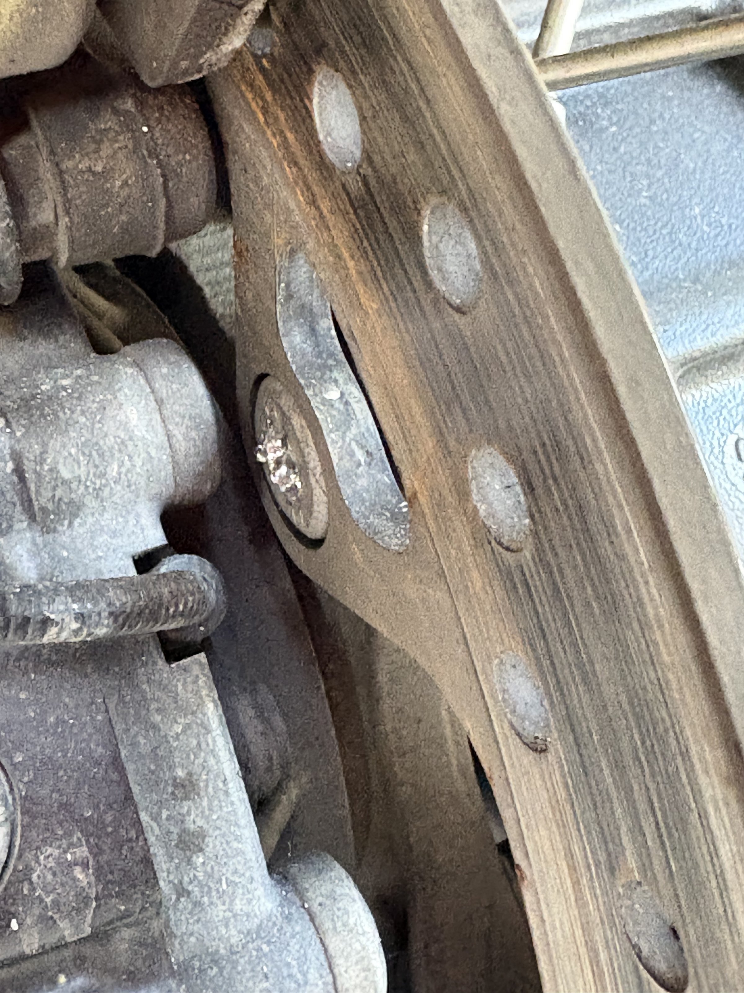

Mit dem Ausdreher komme ich nicht an den Kopf. Das HAG hat nur eine kleine Aussparung in der man mit langer TX Nuss jeweils eine Schraube erreicht. Für die kurzen Ausdreher reicht der Platz nicht. Von hinten könnte ich die Schraube ausdrehen, aber eben nur rechtsrum ... weil auf der anderen Seite ja noch der Kopf dran hängt.
Von vorn käme ich nur dran wenn ich den Radträger von der Achse nehme. Aber der scheint nicht nur gesteckt zu sein?!

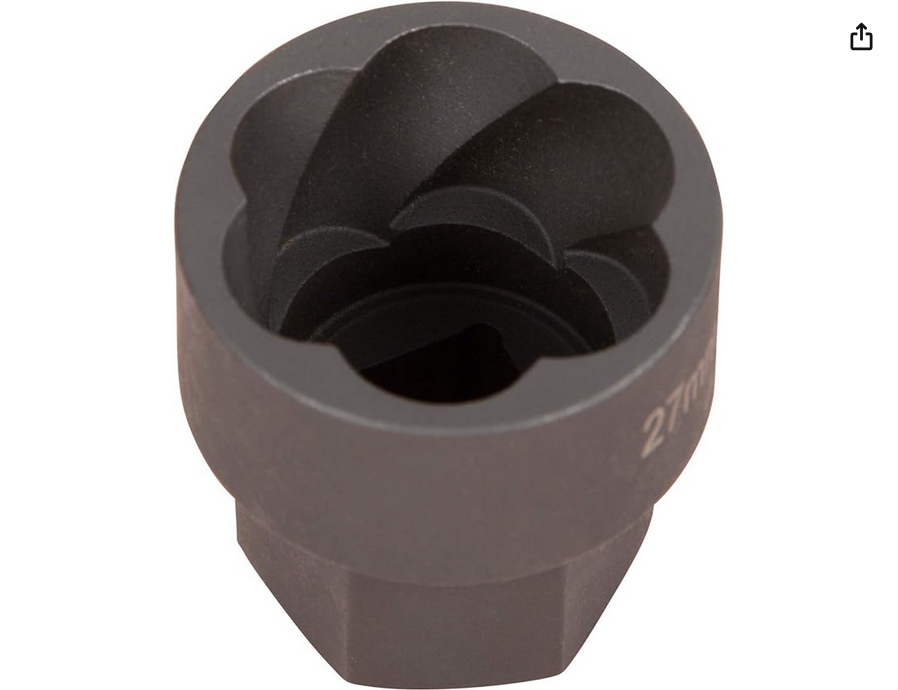

Für runde Köpfe gibt es Ausdreher* die außen ansetzen - dazu evt noch ausbohren um Spannung rauszunehmen + Wärme / Kälte

Abflexen wird nicht klappen. Dafür ist auf der HAG Seite zu wenig Platz und der Kopf ist zudem auch noch versenkt.

Ich kann nur von hinten bohren. Mit Glück würde sich die Schraube dann beim bohren zur gegenüberliegenden HAG Seite lösen. Mit Linksausdreher ziehe ich die Schraube nur fester. Der würde nur auf HAG Seite funktionieren aber da ist leider kein Platz zwischen Scheibe und HAG.
