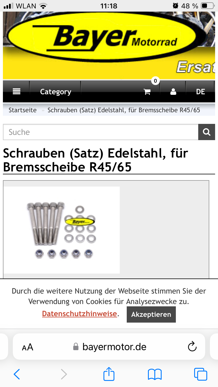

Wenn du VA-Schrauben an sicherheitsrelevanten Bauteilen verbaut hast, beginne ich die Werkstatt zu verstehen. Schließlich haften die für das, was ihre Werkstatt verlässt.

Wenn Du die festesten VA-Schrauben des normalen Handels verwendest, entsprechen die gerade mal der Festigkeitklasse 8.8. Serienmässig verbaut sind aber 12.9 Schrauben.
Du kannst auch VA-Schrauben haben die 12.9 entsprechen. Wenn Du die bestellst, kommt der Vertreter, überreicht die seriennummerierten Teile persönlich und bringt, bei 8 Stück, auch eine Flasche Champagner mit (kein Witz!).
Sorry wenn ich das einfach ausdrücke: Wer an Bremsen VA-Schrauben verbaut, den nehme ich nicht ernst. Bei Titan kommt es auf die Herkunft an. Bunte, "günstige" Sätze von Ali sind auch Schrott.

Danke für den Hinweis,aber ganz so ist es nicht,den es sind a) nicht normale Edelstahlschrauben,und du kannst die Schrauben so direkt nicht vergleichen. Deswegen werden Edelstahlschrauben mit einer Dehngrenze angegeben.Es gibt auch die Nm Angaben,aber die sind nicht direkt vergleichbar.Deswegen werden Edelstahlschrauben mit einer Dehngrenze angegeben.z.B 0,2% Es gibt auch Motorradhändler die A4 Schrauben verkaufen.(Auch für das Modell ) Nichtsdesto trotz,haben sie einfach die Schrauben gewechselt plus die Rollen ohne Absprache,dann hätte ich die alten wieder rein getan.Jedenfalls nicht einfach etwas ausführen für 220 €
