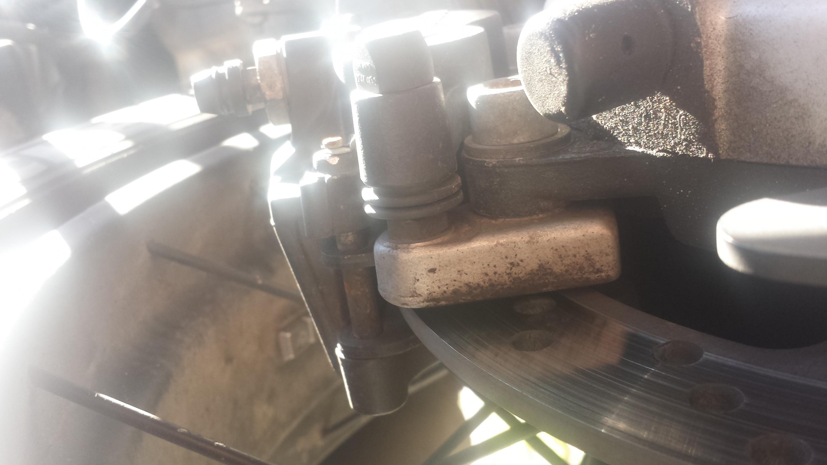

Also Leute ich bin auch bei diesem Problem dabei nur ist es bei mir die Hintere Bremse. Neue Beläge drauf erster Test bestanden und mittlwerweile nach etwa 150 Km ist der innere Belag schon wesenlich dünner als der äußere es sind aber auch keinerlei Schleifgeräusche zu hören und das Rad dreht sauber jedoch habe ich die Notbremsung testen wollen und dabei gemerkt, dass das Hinterrad nicht mal die Anstallt macht zu Blockieren

Dir ist beim Einbau aber schon aufgefallen, dass die Bremsklötze von vorneherein ungleiche Stärke haben?
Hast du nach Einbau die Funktion geprüft?

kontrollier mal ob das Schiebestück vom hinteren Bremssattel wirklich leichtgängig ist und ich meinte richtig leicht!!!
4V0 Bremssattel hinten Aufbau
der innere Bremsbelag lieg am Sattel an, nicht am Bremskolben, daher schleift er inner leicht an der Scheibe.
wenn jetzt aber das Schiebestück nicht wirklich leichtgängig ist, wird der Binnere Belag zu lange an der Scheibe anliegen und diese zu füh verschleißen.
das ist auch der grund weshalb der innere Belag immer etwas dicker ist ( im neuzustand)
Gruß Bernd
ups: hir gehts ja um vorn:o alles Vergessen!!!!!
oder doch hinten:confused: ich kühl mich erstmal ab:cool:

Nein beim Einbau war mir nichts aufgefallen und die Funktion war einwandfrei
Bremsflüssigkeit ist genau an Maas will ich aber vorm Urlau auch noch wechseln
Das Schiebestück ist glaub ich das Problem da geht nix 20160623_193947[1].jpg20160623_193907[1].jpg sieht man hier Schlecht auf den Bildern aber das hintere Gummi ist komplett zusammen wärend das vordere weiter gedehnt ist
