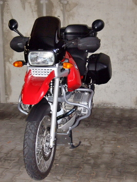

Hallo zusammen,
hier kurz die Daten für meinen lange geplanten R 110 GS Kauf, den ich heute dann nach langer Reservierung getätigt habe :o
  • R 1100 GS
  • schwarz
  • 48217 Kilometer
  • Baujahr 4/1996
  • 77 PS
  • ABS, Kat, FID, Heizgriffe, Kofferhalter
  • Wunderlich-Sitzbank
  • 2 Kurzzeitbesitzer (zusammen ein Jahr), 2 Langzeitbesitzer
  • Preis 2990,- Euro
Der Service wurde vor einem Jahr gemacht mit neuem Hinterreifen, der hatte bis zur Probefahrt noch die Noppen dran ... aber bald nicht mehr. Die Maschine sieht sehr gepflegt aus, die typischen kleinen gut erhaltenen Dreckecken deuten darauf hin, dass sie vom Händler (wie von ihm gesagt) nicht abgedampft wurde und wohl wirklich gut gepflegt war.
Alles ist trocken, die Gänge schalten sich sauber durch, Öltemperatur und Sprit werden angezeigt, ABS tackert beim losfahren und die Lichter gehen aus, Heizgriffe heizen. Die Drosselklappen klappen nur und klappern nicht, alles fest und griffig. Die letzte Besitzerin stand 14 Jahre im Brief ...
Ich habe die Maschine im Mobile entdeckt, mit dem Händler telefoniert und die Maschine blind "gekauft", der Händler hat aber auf eine Probefahrt bestanden und die Maschine blind reserviert. Das Motorrad sah besser aus als beschrieben - wie alle anderen (richtig interessanten) Motorräder, die er in der Ausstellung hatte. Unter anderem war dort eine wunderschöne 900 Diversion von Yamaha mit annehmbarer Laufleistung ... alles Schätzchen :rolleyes:
Und nun gleich zwei Fragen: Die GS hat von irgendjemandem einen runden Ansaugrüssel bekommen - da war doch mal was mit mehr Drehmoment. Ist das eine urbane Legende oder hat das wirklich was? Wenn nicht "Tausche runden Ansaugrüssel gegen originalen Ansaugrüssel"
An Hinterachsgetriebe saß doch immer der Unterfahrschutz. Meine Maschine hat dort nicht mal die Aufnahmen für am Gehäuse, ist das normal. Das Metall sieht nicht nachbearbeitet aus. Seltsam ... ich hätte das Tel sonst wieder dran geschraubt.

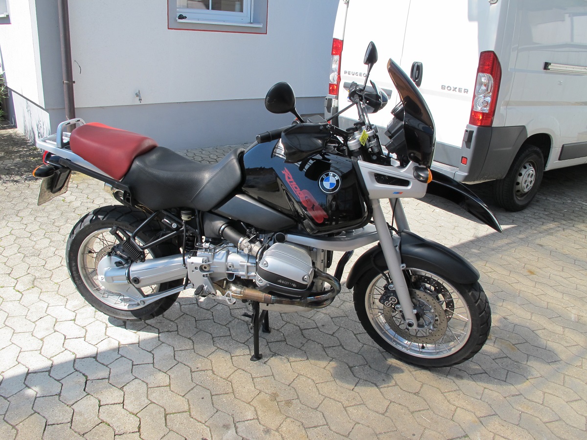

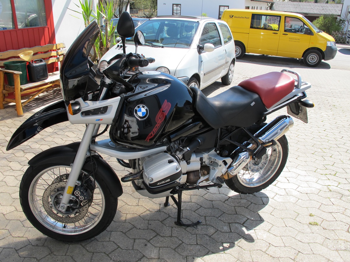

Hier die Bilder. Das Ansaugrohr ist rund und sieht anders aus als ich das von meiner alten Karre kenne.
Beste Grüße aus Franken
Hannes
FP91
12.06.2014
1.336
1100GS, 94; R100GS, 91
Das Ansaugrohr ist Zubehör oder gekürzt & lackiert. Dass du mit "Unterfahrschutz" diesen Plastikfender meinst, hättest du erwähnen dürfen ;) Das HAG ist nicht von der GS.

Da schliesse ich mich meinen Vorschreibern an:
a) Der Rüssel wird dir niGS an Drehmoment bringen, eher umgekehrt
b) Kein GS HAG, könnte bei einem sehr sehr sehr pingeligen TÜV Prüfer zu Diskussionen führen, da die Radabdeckung "eigentlich" Pflicht ist.

Hallo Hannes,
das ist ein Tuning Ansaugrohr, kannst Du drinn lassen, bringt so nix, aber die dicken Ansaugstutzen zu den Drosselklappen
würde ich gegen die langen GS Rohre tauschen, bringt mehr Drehmoment von unten.
Sonst ist das Teil Top.

Hallo Hannes,
lies doch mal die HAG-Übersetzung ab. ist neben der Entlüftung eingeschlagen. Serie bei der GS ist 33/11 .

Hallo zusammen,
ich bin jetzt gerade intensiv dabei gewesen aus den Standschäden Fahrschäden zu machen. Ich habe die Kuh jetzt mal ein wenig forscher bewegt, hier in der Gegend wo ich die Strassen kenne habe ich sie auch mal ein bischen mehr fordern können. Nach etwa 50 Kilometern zeigt sich folgendes Schadensbild:
Auf der Sollseite steht folgendes:
  • die rechte Drosselklappe klappert wenn das Fahrzeug warm ist
  • Starten der warmen Kuh manchmal etwas zäh
  • die Hinterradbremse hat die Fahrt nicht überstanden, nach einigen Bremsungen war der Bremsdruck weg
  • danach hat die Hinterradbremse auch nicht mehr ganz aufgemacht
  • die Tankanzeige hat sich erst nach ein paar Schauklern von leer auf voll bewegt - wie sie es bei vollem Tank auch soll
  • die Leerlaufkontrolleuchte hängt manchmal und kommt erst nach ein paar Sekunden
  • der Warnblinklichtschalter zeigt seltsames Verhalten, manchmal nur wenn man die Blinkertaste drückt (angeschaltet natürlich)
  • im fünften Gang unter Last (Schub und Zug) zwischen 4000 und 5000 Umdrehung rutscht die Kupplung/hüpft das Getriebe
  • zuviel Öl im Motor
Auf der Habenseite verbleibt:
  • die Maschine ist sehr gepflegt und sauber
  • auch auf bayerischen Schlaglöchern alles fest, nichts klappert (außer der Drosselklappe, siehe oben)
  • keine Dellen, kein Rost, keine gelbstichigen Verfärbungen an Motor und Getriebe
  • Schwingenlager, Lagerung HAG, Kugelköpfe vorne sind spielfrei
  • alles von oben und unten trocken
  • der Preis war attraktiv
Hier noch die angeforderten Daten:
FIN 0473962R1100GS
Getriebenummer 0001901DAU
Übersetzung Hinterradantrieb 32/10
Meine Gedanken zur Bremse:
  • der Fußbremszylinder ist oxydiert und im Eimer
  • die Schläuche sind aufgequollen und wollen durch Stahlflex ersetzt werden
  • die hintere Scheibe will jetzt auch ersetzt werden
Meine Gedanken zum Getriebe:
  • 97er Getriebe aus verläßlicher Quelle kaufen und einbauen lassen
  • Kupplung gleich mit wechseln lassen
  • originalen Endantrieb aus verläßlicher Quelle kaufen und einbauen lassen
Hat jemand eine Hausnummer für die Preise zu den Arbeiten im Kopf. Ich habe ein versierte Werkstatt in der Nähe, will aber nicht ohne Vorwarnung da hin gehen, ich bin ein alter Mann und will nicht am Herzinfarkt sterben (oder an plötzlicher Geldbeutelverödung)
Ansonsten halte ich das wie Hägars Frau Helga: Es gibt keine rechten (sie meint Männer, ich meine GSen) sondern nur welche, die man sich zurecht biegen kann ;)
