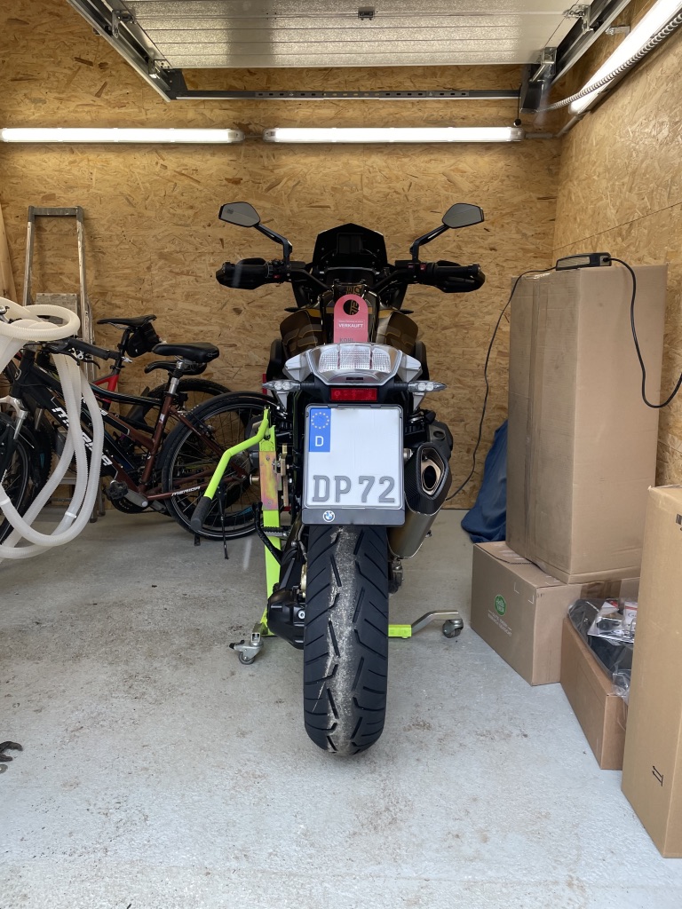

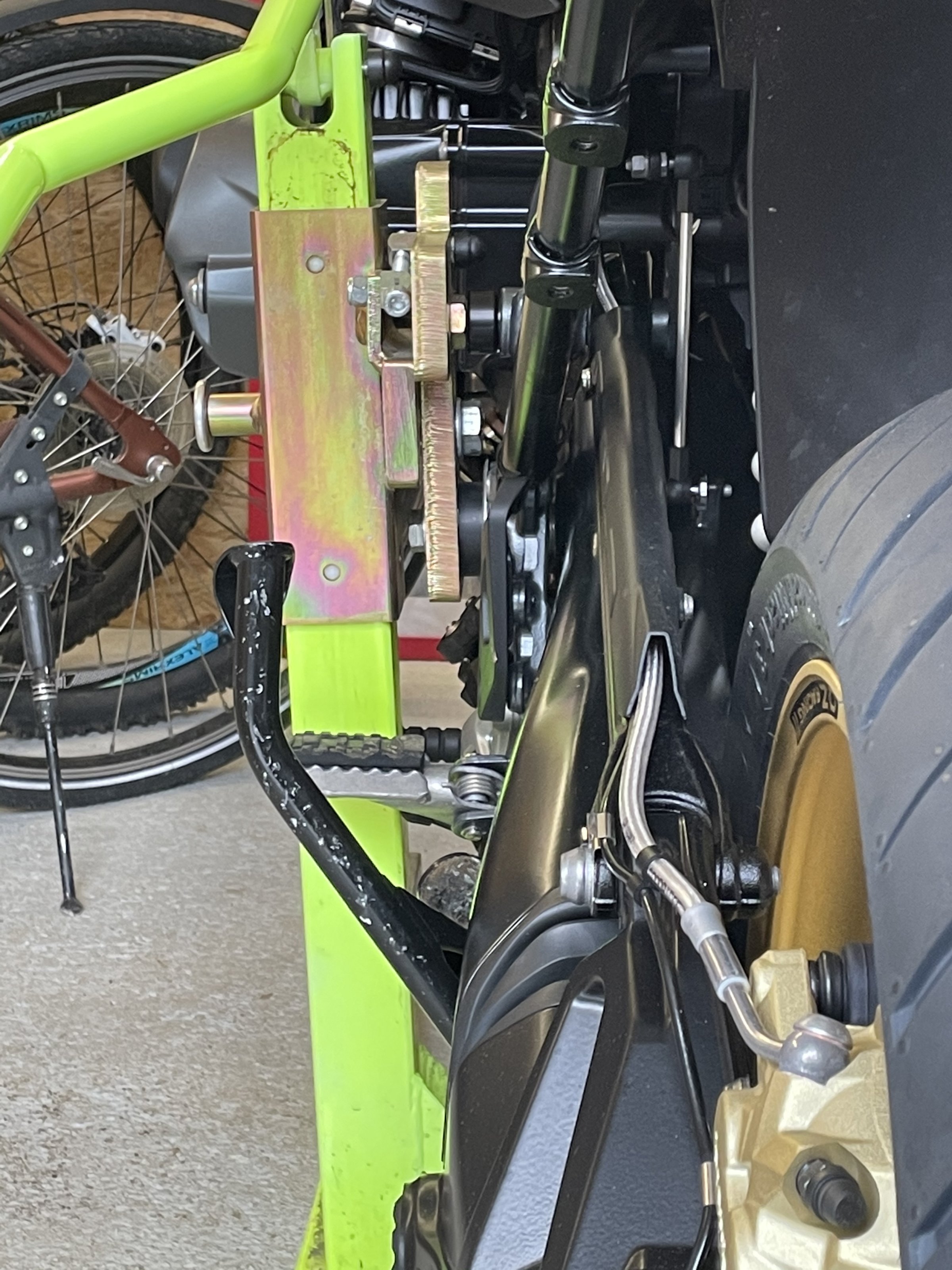

Hallo zusammen,
mich würde interessieren wer von euch seine 1250er auf nem Bursig Ständer hat.
Hintergrund ist ich habe mir jetzt für meinen vorhandenen Zentralständer die Adapterpaltte und die Hülse besorgt.
Nach der Montage fällt auf, das sobald die Räder den Bodenkontakt verlieren sich das Mopped an der unteren Aufnahme ein paar mm nach links bewegt.
Dies sieht man auch ganz deutlich wenn man sich hinter das Mopped stellt.
Die obere Aufnahme also der Zapfen bewegt sich aber nicht aus der Hülse raus, also sie rutscht nicht runter.
Unterlegen an der unteren Aufnahme, führt dazu das sie oben ca.5mm aus der Hülse rutscht,
also nicht zielführend
Daher meine Frage ob das noch jemand hat? und wie oder ob er ne Lösung dazu hat?
Anbei mal zwei Bilder auf denen das gut zu erkennen ist.
PS: Bursig hat noch Weihnachtsferien
Dirk

Moin, ich nutze den Bursig seit 5 Jahren, erst an der 1200 er und jetzt an der 1250 er. Sieht bei mir genauso aus. Leicht schief. Untere Aufnahme rutscht minimal raus( ca. 3mm). Habe beim Schrauber meines Vertrauens nachgefragt. Demnach Alles ok.
Auch in der 2. Stellung passiert nix.

Ist dein Heckrahmen schief oder das Foto ungünstig aufgenommen?

wie kommst Du darauf das der Hechrahmen schief ist? ich finde beim betrachten der Bilder keinen Anhaltspunkt dazu, oder hab ich nen knick in der Optik:confused::smile:
ne ernsthaft Mopped hat 1200km gelaufen und ist weder umgefallen noch verunfallt.

Auf dem Foto, wo das Motorrad von hinten gezeigt wird, sieht alles OK aus.
Von hinten gesehen wirkt es auf Kunden oft so als ob das Motorrad hängen würde, es ist aber die Ständersäule die absichtlich nicht im rechten Winkel zu den Füßen geschweißt ist
und eine optische Täuschung verursacht.
Wenn sie sicher gehen wollen, müssten sie den Ständer auf einer ebenen Fläche aufstellen und mit hilfe einer digitalen Wasserwaage oder einer Wasserwaagen App am Smartphone.
hinten an der Bremsscheibe messen ob das Motorrad Lotrecht zum Boden steht.
Eine minimale Abweichung von 1° nach Rechts ist zulässig, wenn die Füße exakt waagerecht zum Boden verlaufen.
Das der Seitenständer offenbar die Säule berührt ist nicht gewollt, da benötigen wir mehr fotos uns zu erkennen wo das Problem liegen könnte.
Eventuell kann Abhilfe geschaffen werden, indem man die Adapterplatte auf einen andere Position am Ständer montiert, aber vorher müssten wir uns ein besseres Bild vom problem machen
um ihnen zu sagen wo die Adapterplatte am besten zum montieren ist.
Schicken sie uns bitte fotos die zeigen wo es mit dem Seitenständer genau hakt.

Ganz gerade ist wahrscheinlich nicht möglich. Etwas Spiel muss sein und mit nem Millimeter in der Halterung kommen bis zum Boden dann schon ein paar mehr zusammen. Ansonsten brauchst in der Halterung eine Passung was unpraktisch wäre.
Die GS ist mit beiden Rädern in der Luft und fällt nicht um. Ich denke der Hersteller wird sagen, die Funktion ist voll gegeben und es macht was es soll. Und so sehe ich das auch wenn ich mir die Bilder anschaue.
Ich persönlich verstehe den Sinn eh nicht eines solchen Gerätes. Die GS hat nen Hauptständer. Wenn ich vorne einen Vorderradheber drunter packe habe ich die gleiche Situation, nur deutlich günstiger.
Die Garage in der das Mopped steht ist sehr klein, auf dem Ständer kann ich das Mopped auf der Stelle um
360 Grad drehen und in die Ecke schieben wie ich mag. Das geht auf dem Hauptständer nicht.
Und der Ständer war eh vorhanden.
