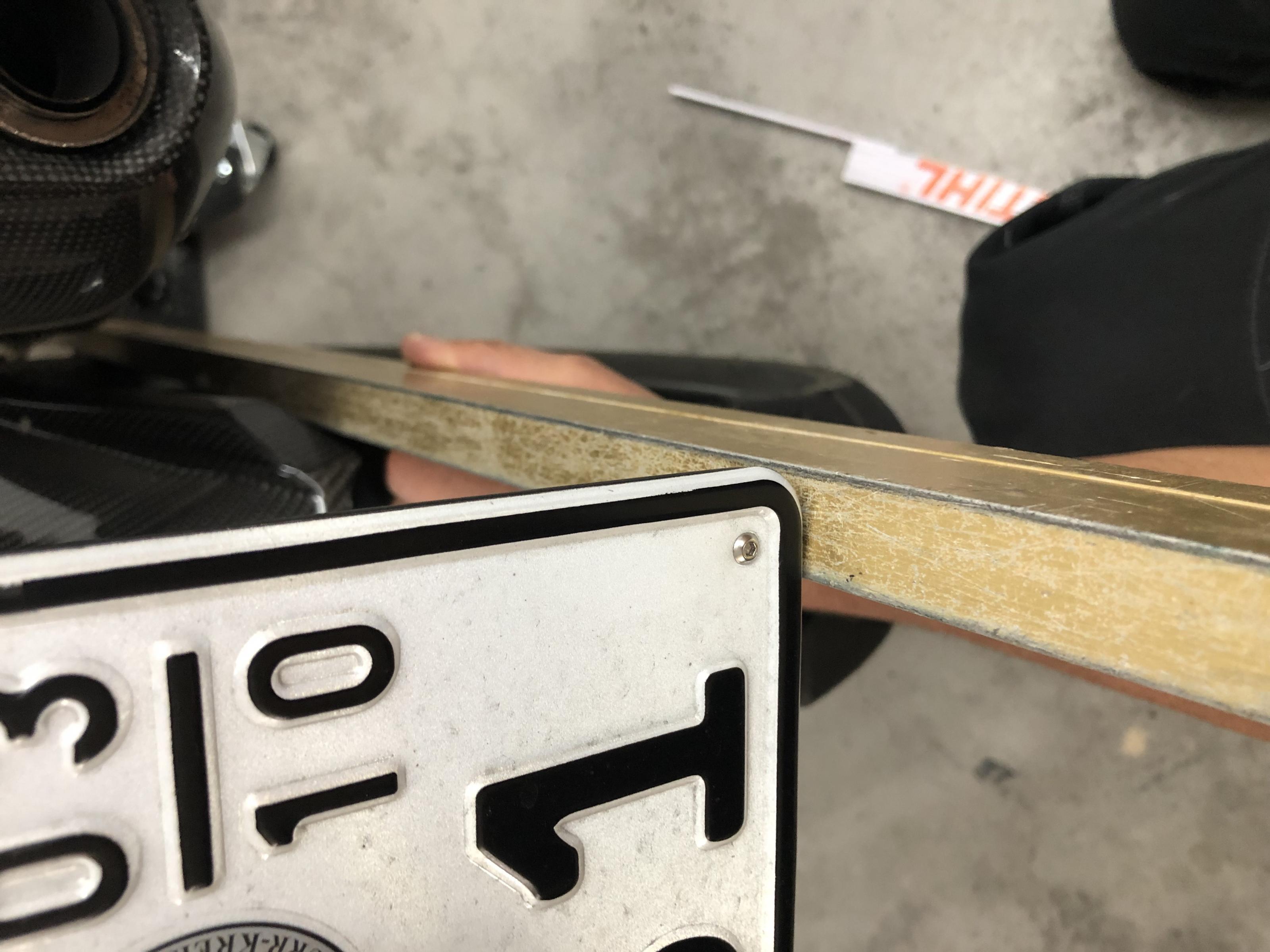

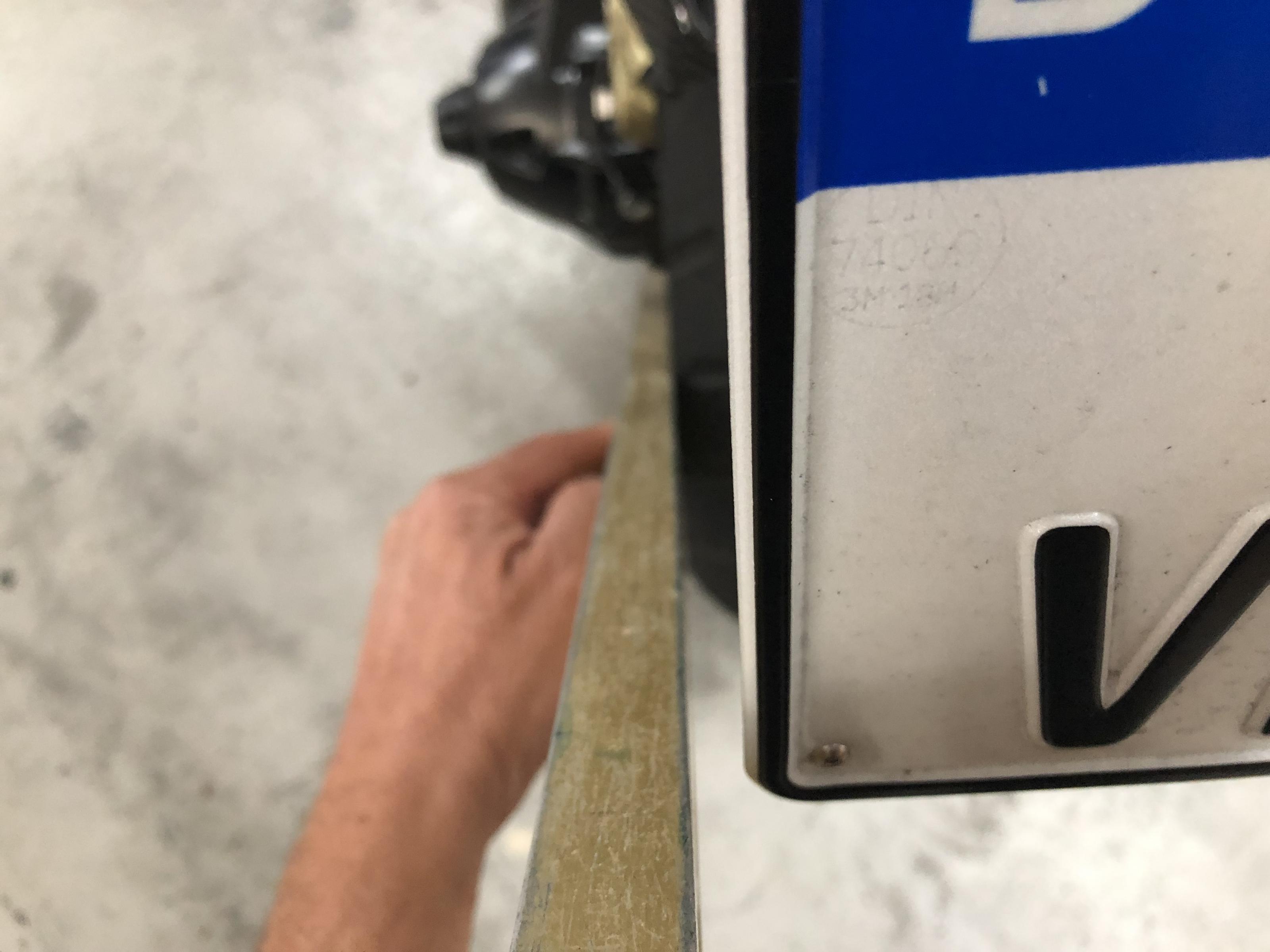

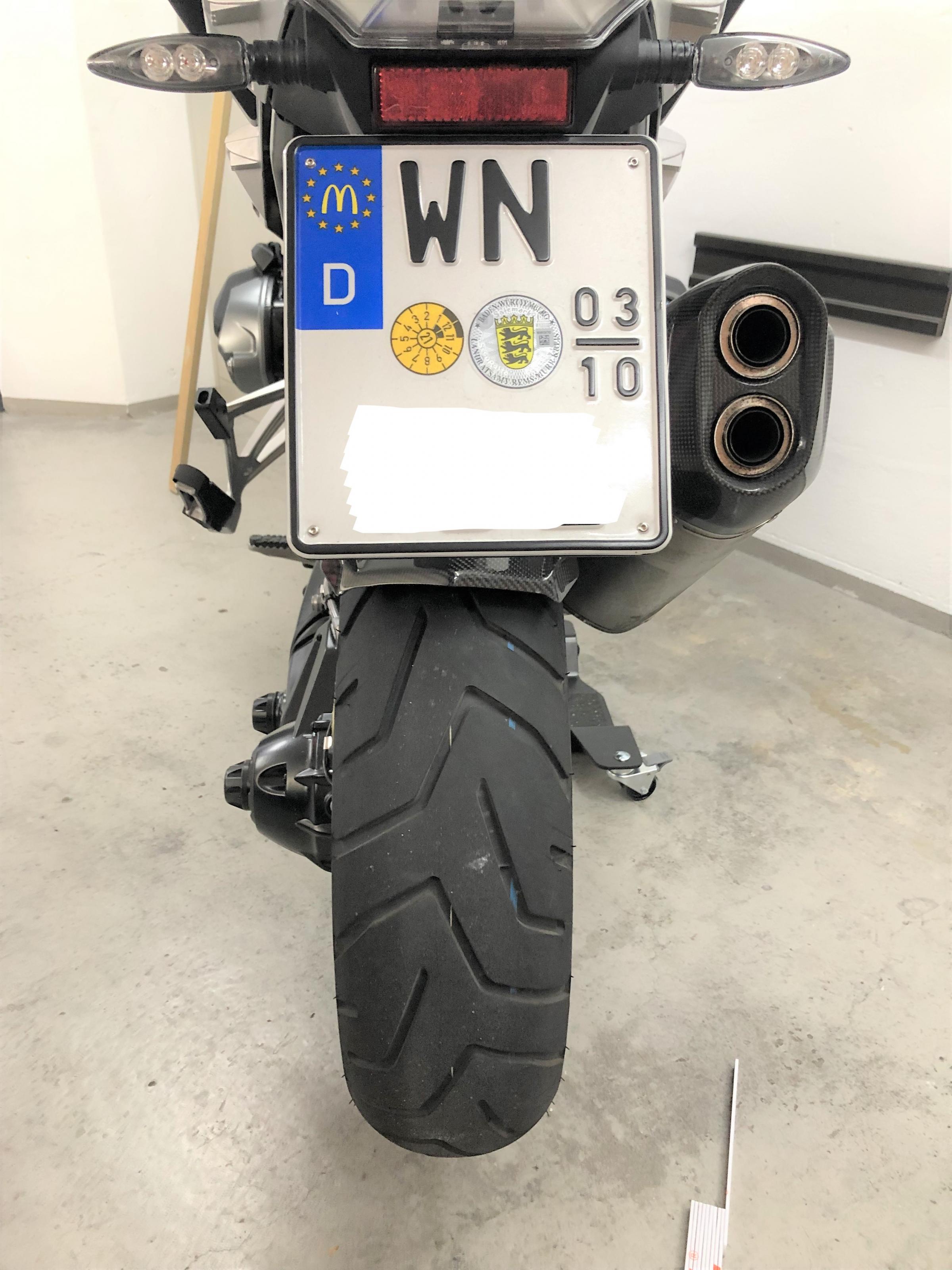

Hallo in die Runde,
ich habe an meiner GS den originalen Spritzschutz entfern und gegen einen Ilmberger Carbon Innenkotflügel ersetzt.
Jetzt ist mir aufgefallen, dass das Hinterrad um ca. 1 cm nach links versetzt ist wenn man über das Kennzeichen fluchtet. Das Kennzeichen ist definitiv +/- 1 mm mittig verschraubt – gemessen zur Außenkante der Blinker.
Das sieht schon etwas nach Unfallschaden aus.
Ist dieser Versatz bei den LC – Modellen normal? Bei meiner TÜ mit dem gleichen Umbau war das nicht der Fall.
Gruß Volker

Das Katzenauge ist mittig. Miss doch mal den Abstand Katzenauge - Mitte zu den Ecken vom Kennzeichen ( oben wie unten )

Sieht aber aus wie eine Gardinenstange. Man misst die Flucht zum Vorderrad.
Nach dem Eurozeichen zum Rückstrahler würde ich meinen, dass Kennzeichen ist nach rechts versetzt.
Dem schließe ich mich an.
@ Kodo
Hast du gemessen, das beide Blinker ( also dein Referenzpunkt ) auch gleich lang sind ? Das Kennzeichen ist nicht mittig.
Wenn ich davon ausgehe, das du beim fotografieren mittig warst, kannst das sogar am Bildschirm ausmessen. Da liegen 5 - 7 mm Unterschied zw. rechts und links.
Das BLAU vom EU Zeichen hat ne Breite von 40 mm, und messe doch mal rechts die 40 mm nach und markiere das mit nem Tesa-Kreppstreifen. Und vergleiche dazu dann den Abstand vom Rückstrahler in Verlängerung der senkrechten Linie.

Den Fotos nach schaut es schon schön schräg aus. Das sind ja mindestens 3 cm.

Definitiv. Ich würde mal behaupten, das die GS mal auf dem Boden gelegen hat und der Heckrahmen tordiert ist. Der ist offensichtlich recht weich bei Einwirkung seitlicher Kräfte. :)
Habe mal eine GS mit Sturzschaden beim Händler gesehen (wenn man Zeit hat und da rumbummelt, während die Gabelhülsen aufgepresst werden) , da stand das Nummernschild auch so seitlich versetzt.

Ich kann Euch versichern, dass das Kennzeichen mittig montiert ist. Ich gehe auch davon aus das eine 2m Wasserwaage ziemlich gerade sein sollte. Das ganze hätte mann schließlich auch mit einer einigermasen geraden Dachlatte veranschaulichen können. Es ging mir darum das ganze Bildlich darzustellen ohne groß erklären zu müssen. ob das 1cm oder 3cm sind ist mir leztendlich egal, Fakt ist dass hier etwas nicht mittig ist und ich lediglich wissen wollte ob das normal ist. Werde das ganze mal mit dem :rolleyes: durchsprechen und auch Neumaschinen anschauen.

Der Rückstrahler sitzt doch auch schon deutlich rechts statt mittig.

was ich sehe ist, dass das Kennzeichen nach rechts neigt, weil das Heck schief ist, also vermutlich wie @ Run NRG auch schon bemerkt hatte!

Ich kann mir nicht vorstellen, daß ein Händler ein neues Motorrad mit verzogenem Rahmen ausliefert.
Man sollte da ja dann auch eine Beschädigung am Heckrahmen sehen.
Die Flucht zum Vorderrad braucht auch nicht zustimmen, es gibt da glaube ich einen leichten Versatz im mm Bereich.
Früher gab es sogar mal Distanzscheiben, bei den /5 oder /6 Modellen wenn ich mich recht erinnere.
Davon abgesehen stimmt hier was nicht.

Katzenauge ist mittig, Kenzeichen oben auch, nur wurde es schief montiert, und Heck evtl. noch leicht schief, darum fehlt es unten.
So sehe ich das.

da mein Nummernschild definitiv mittig sitzt habe ich auch mal gemessen ,
und 4mm Versatz .....mal die Lieblingsseite (rechts o.links Kurven) nicht mit einberechnet :happy:

Man sieht sehr gut ,das die Einheit Nummerschild, Rücklicht, Blinker, also alles was am Heckrahmen sitzt, zueinander fluchtet, diese Einheit (die über den Heckrahmen befestigt ist), aber schief gegen den Uhrzeiger steht und nach rechts versetzt ist.
Dasi ist ganz genau das, was ich schon mal gesehen habe be einem Moped, das augenscheinlich nach links umgefallen ist und vielleicht noch irgend wo gegengenknallt (die Schäden seitlich waren nicht rieisig, Kratzer halt) aber der weiche Heck-Rahmen ist offensichtlich Fallkräften (seitliche Kraftaufnahme) nicht gewachsen.
Dann biegt es den Rahmen seitlich weg und tordiert zusätzlich den Heckrahmen noch ein wenig.
