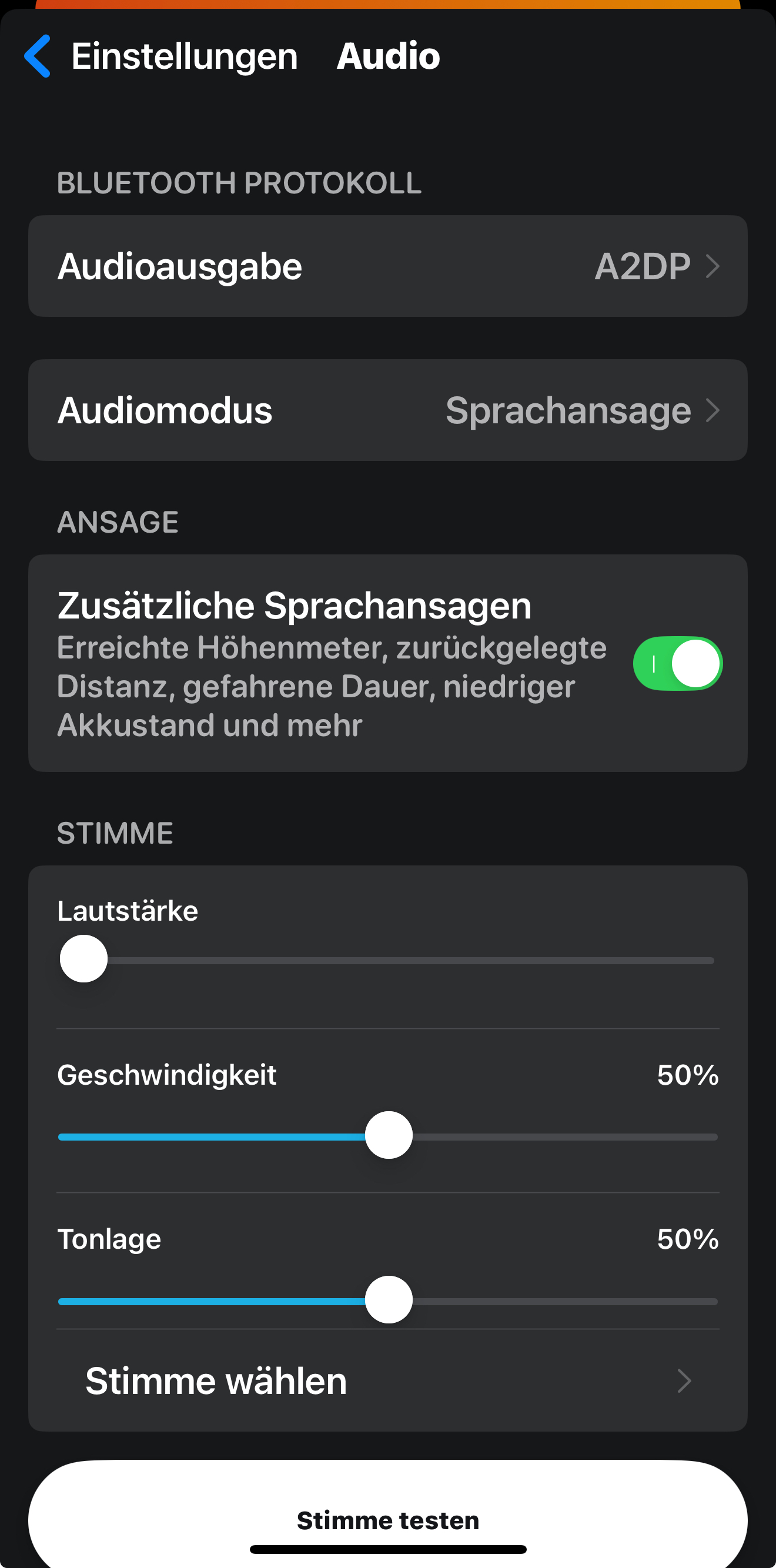

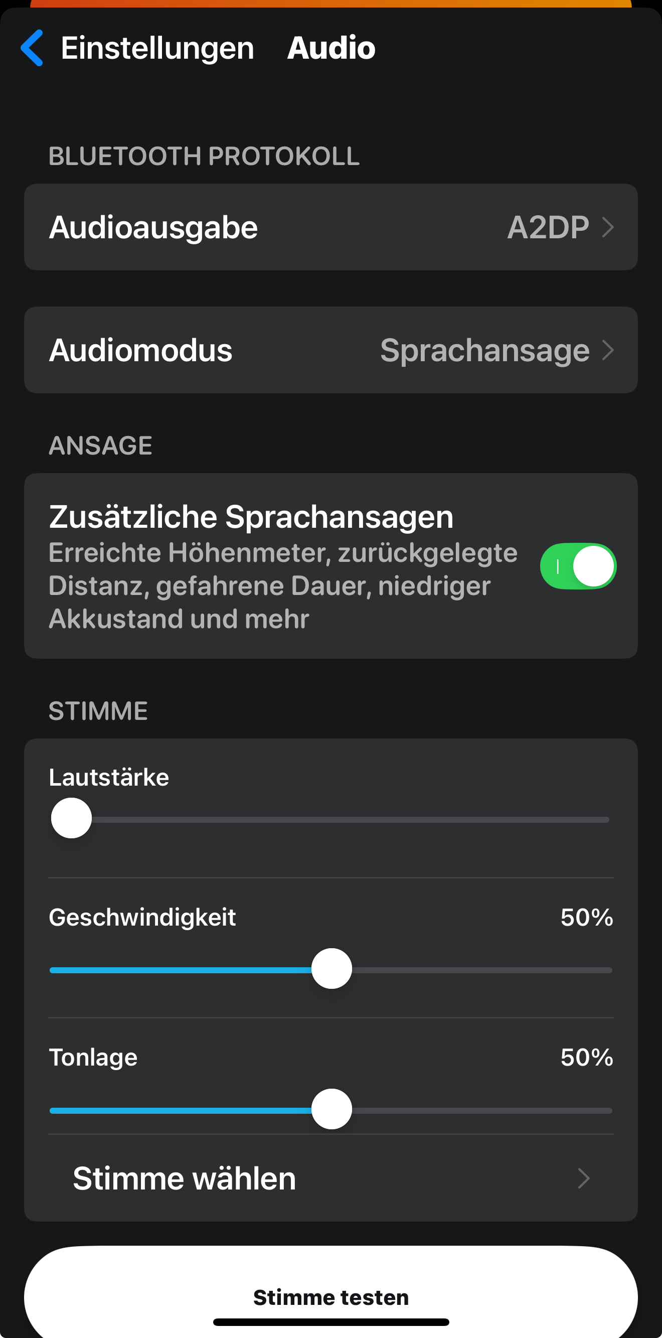

Ach ja, fast vergessen. Sobald du das Handy mit dem TFT verbindest, wird der als Standard Tonausgabe gesetzt. Darum funktioniert es auch wieder, wenn du die Verbindung trennst.
Bei mir hilft es, wenn ich das Cardo erst einschalte, nachdem sich alles verbunden hat. Dann nimmt das Handy das Cardo als Output da zuletzt verbunden. Der TFT braucht länger bis er mit dem Handy verbunden ist als das Sena und wird so zum Standard Ausgabegerät. Ansonsten müsstest du bei Calimoto den Audioausgang ändern. Das müsstest du aber bei jeder App machen z.B. Spotify. Darum ist zuletzt einschalten besser, das gilt dann für alle Apps.
Habe es bei Calimoto gefunden unter Einstellungen>Audio>Audioausgabe..

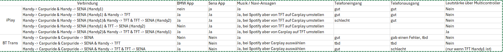

Habe seit gestern auch mein Carpuride W702BS erhalten und bin natürlich gestern und heute Abend zum spielen ans Mopped gegangen. Soweit war alles gut, also wie erwartet Zündung an und das Capu fährt sofort hoch, auf 'Carplay'-Symbol gedrückt, Verbindung zum iPhone sofort hergestellt.
Nun hatte ich u.a. von Rhönschrat das YouTube Video über das Koppeln von iPhone mit Capu 702BS angeschaut und seine Konfiguration gefiel mir ganz gut. D.h. sämtliche Audiosignale verbleiben in der Regie vom iPhone und nur die Videosignale gehen über das Capu. Also Naviansagen, Musik, Telefon usw. gehen vom iPhone direkt ins HeadSet (X-COM3 bgl. mit SENA 50). Lt. Rhönschrat ist so die Qualität besser.
Es funktioniert auch alles. Ich kann mit dem WhonderWeel alles erreichen. Musik habe ich im Helm, Naviansagen kommen wunderbar an, einzig das Telefon funktioniert nicht. Der Ruf geht weg, Verbindung wird hergestellt, aber weder ich höre meinen Anrufer und der hört mich auch nicht.
Was mich etwas verwundert, im Menü 'Iplay/Auto' bringt er mir "Please use your Phone to connected headphones". Ich bin aber schon so verbunden, sonst könnte ich ja nix hören.
Was mach ich verkehrt?
