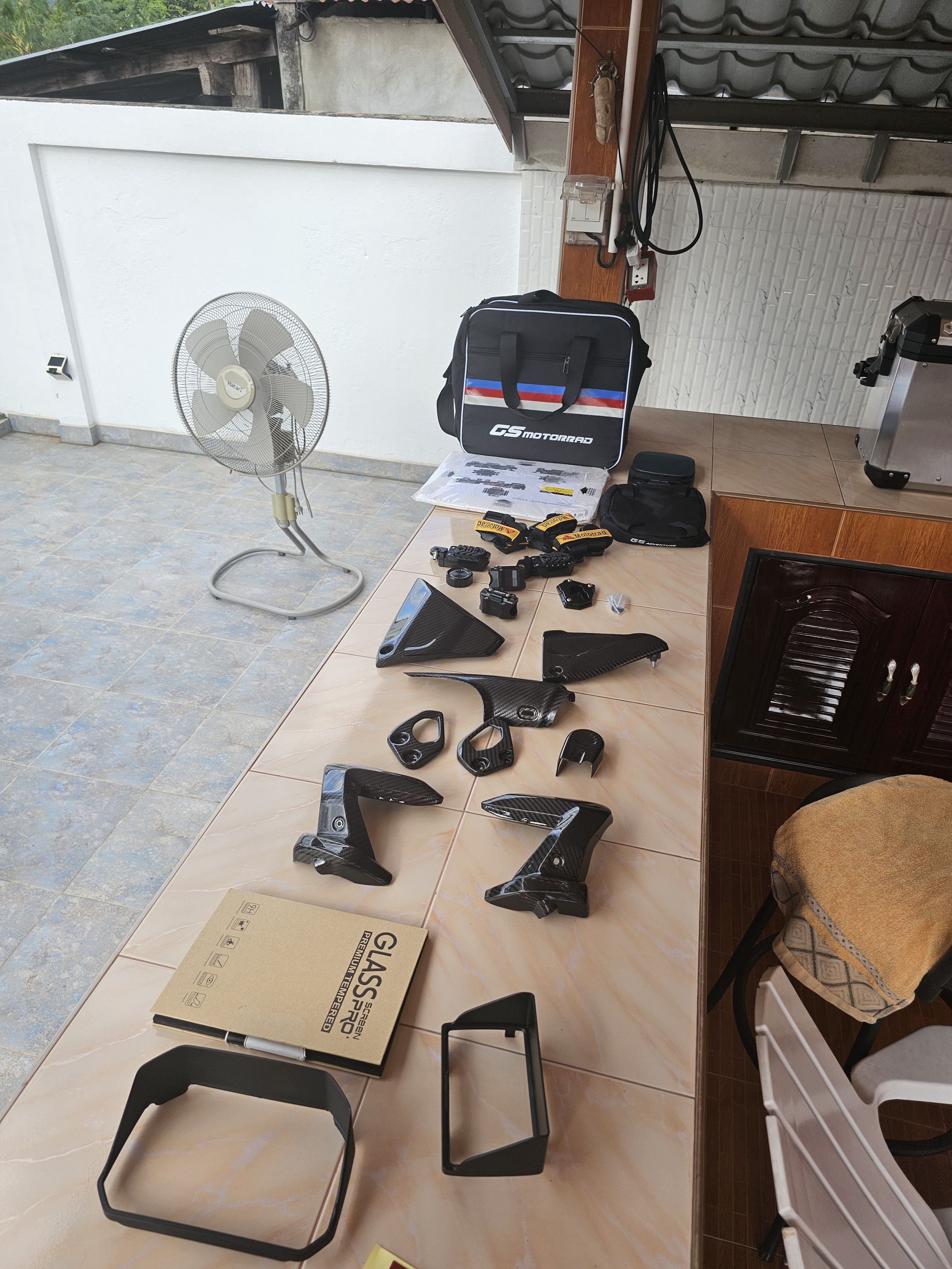

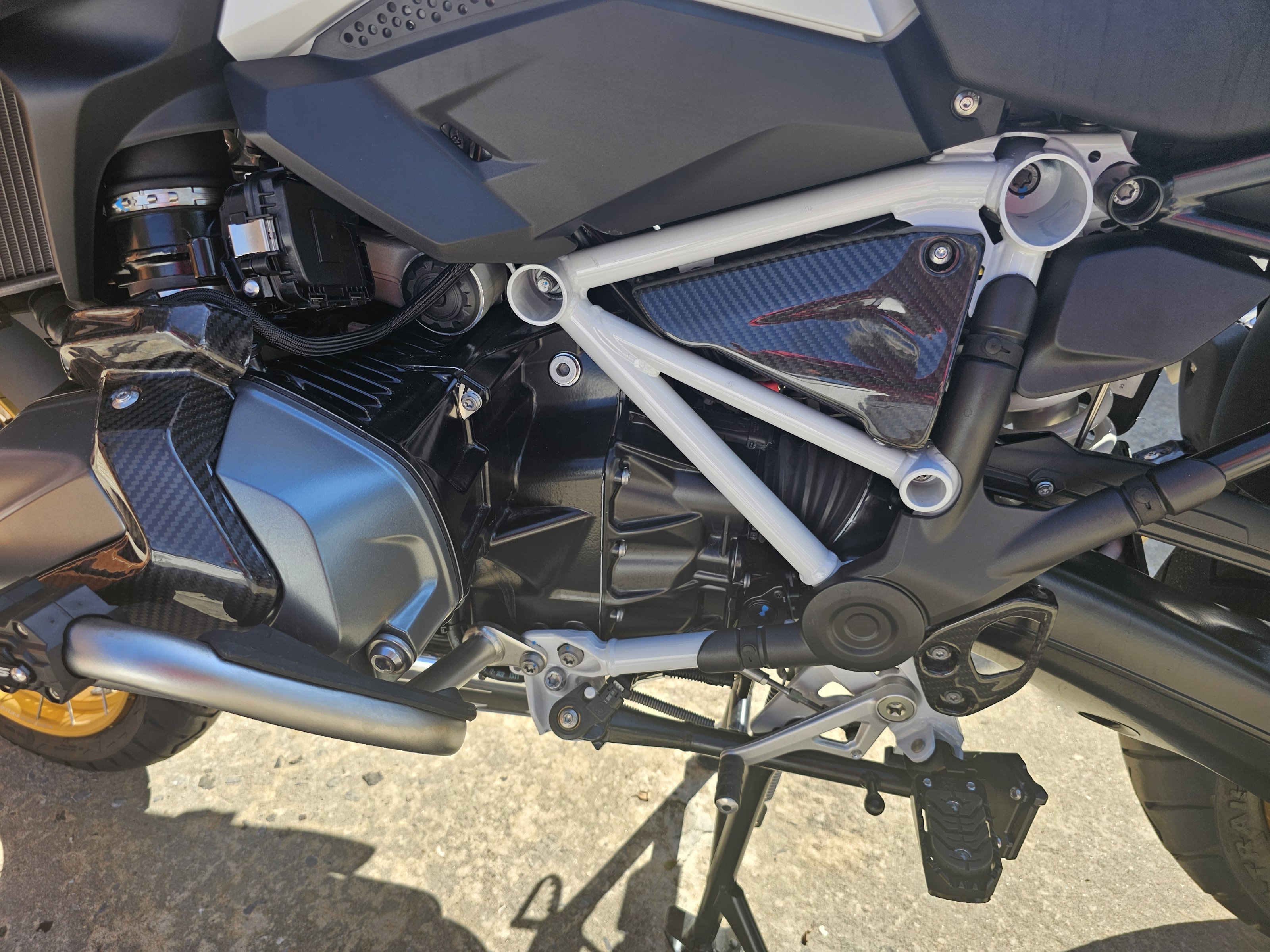

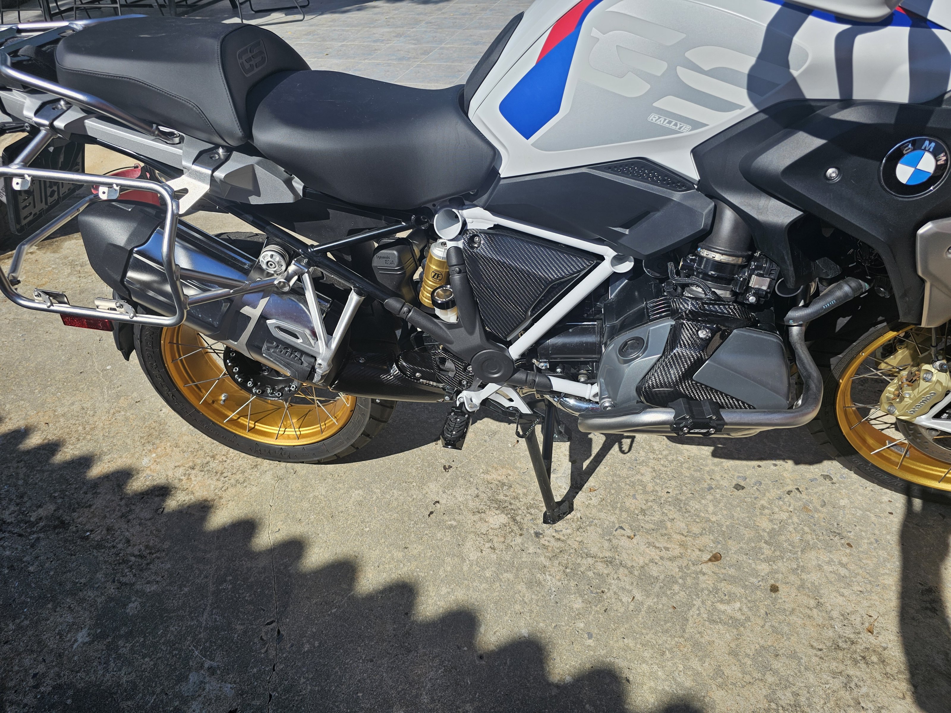

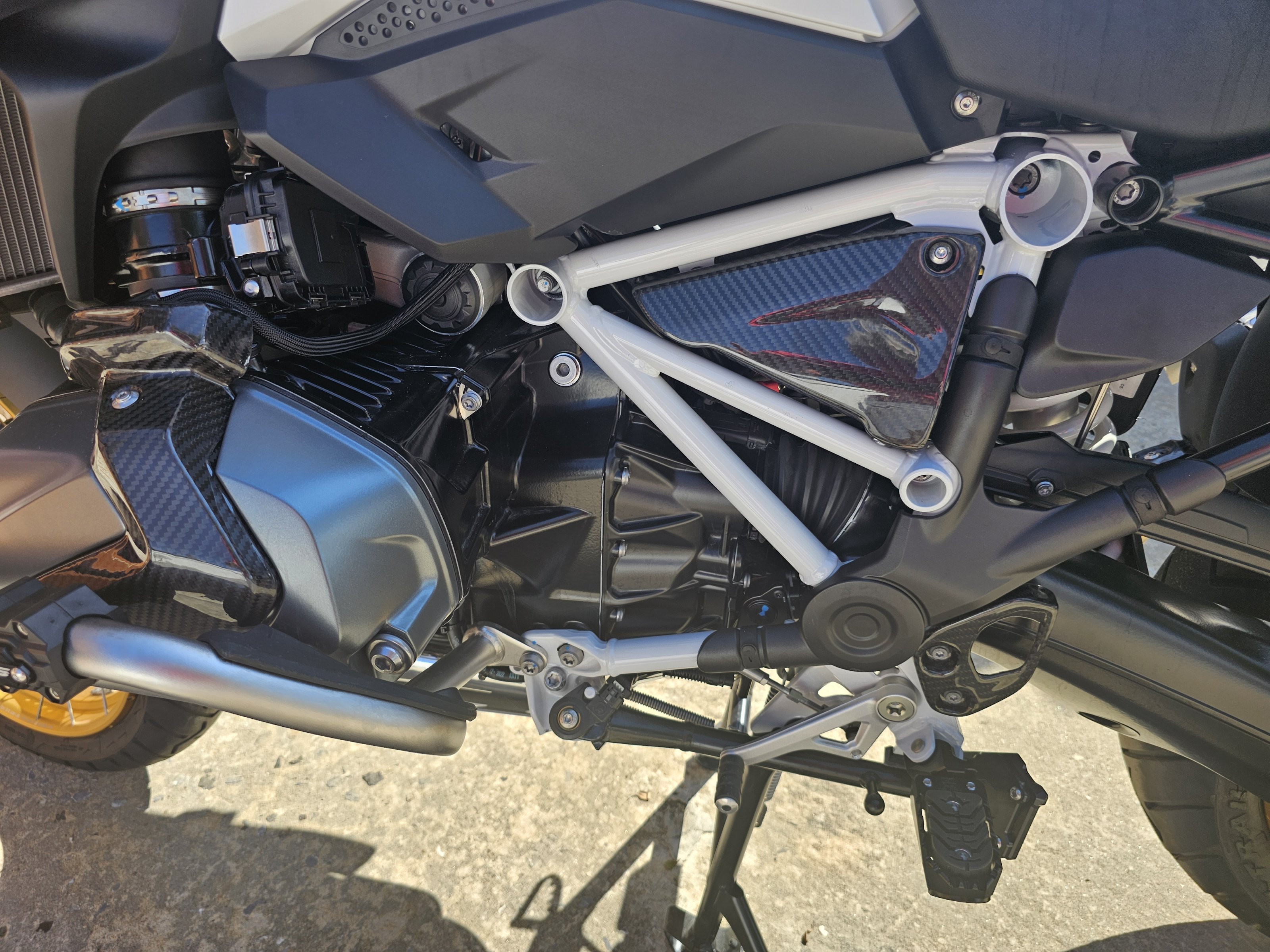

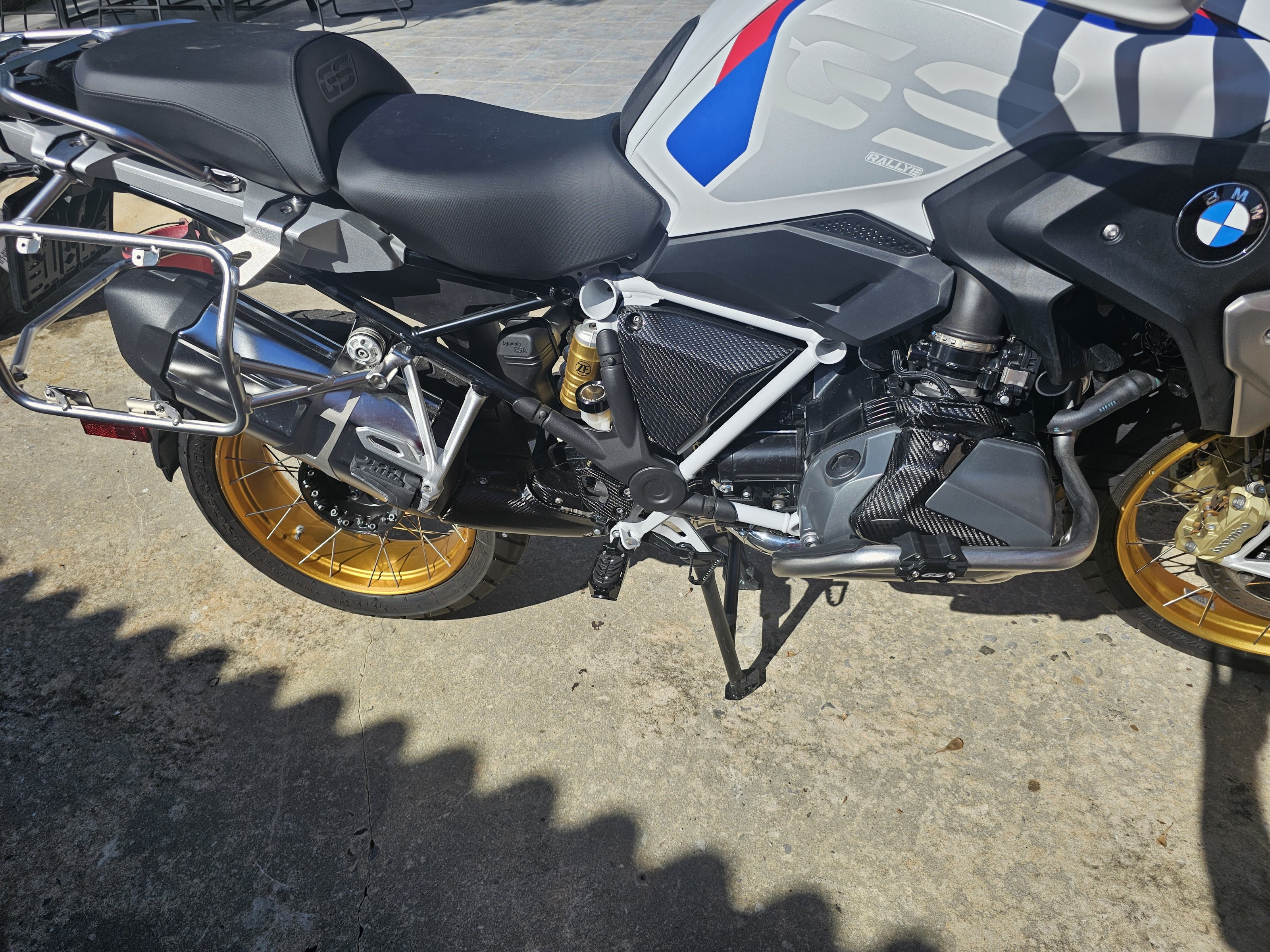

Hallo zusammen,
der lieben Ordnung halber mal die Rueckmeldung auch wenn das Interesse nicht sehr hoch ist.
Heute planmaessige Bastelstunde gehabt.
8 Carbonteile angebaut
Alle passen
Totale Gewichtsersparnis 192 Gramm! Ich war ueberrascht.
Ist es 500 + SingDollar wert? Ich denke eher nicht aber es sieht ganz nett aus.

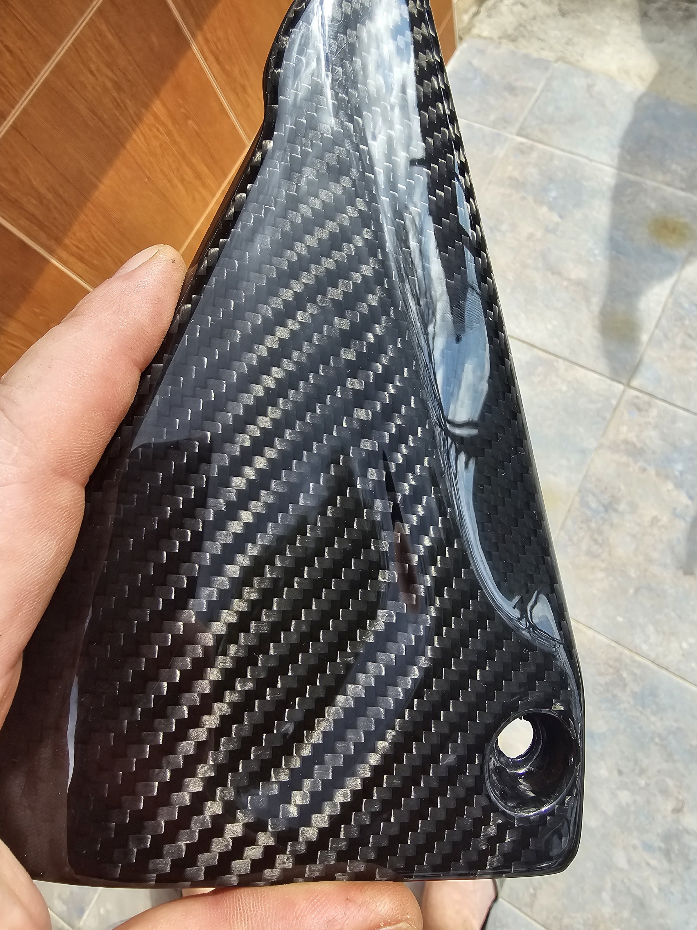

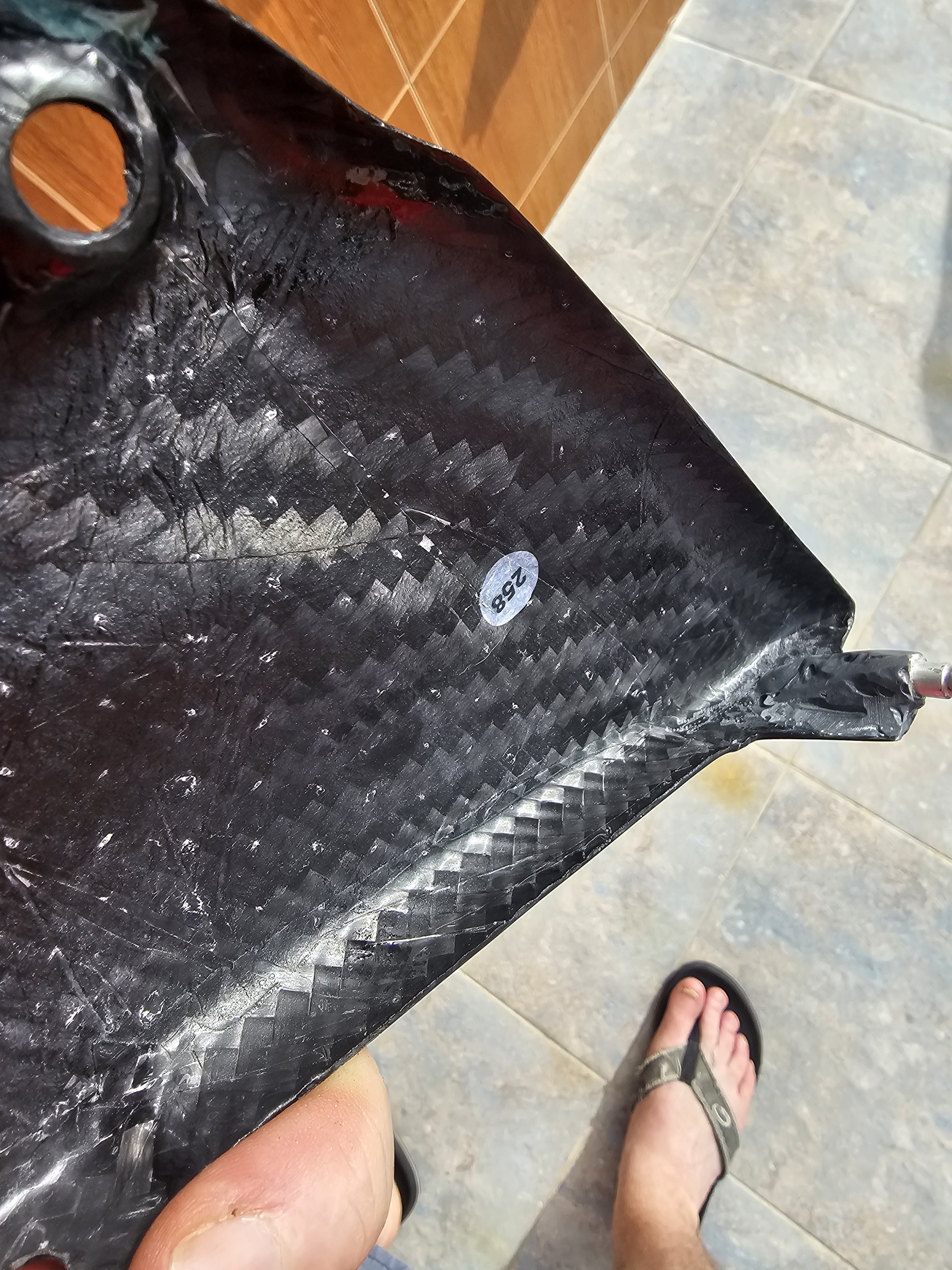

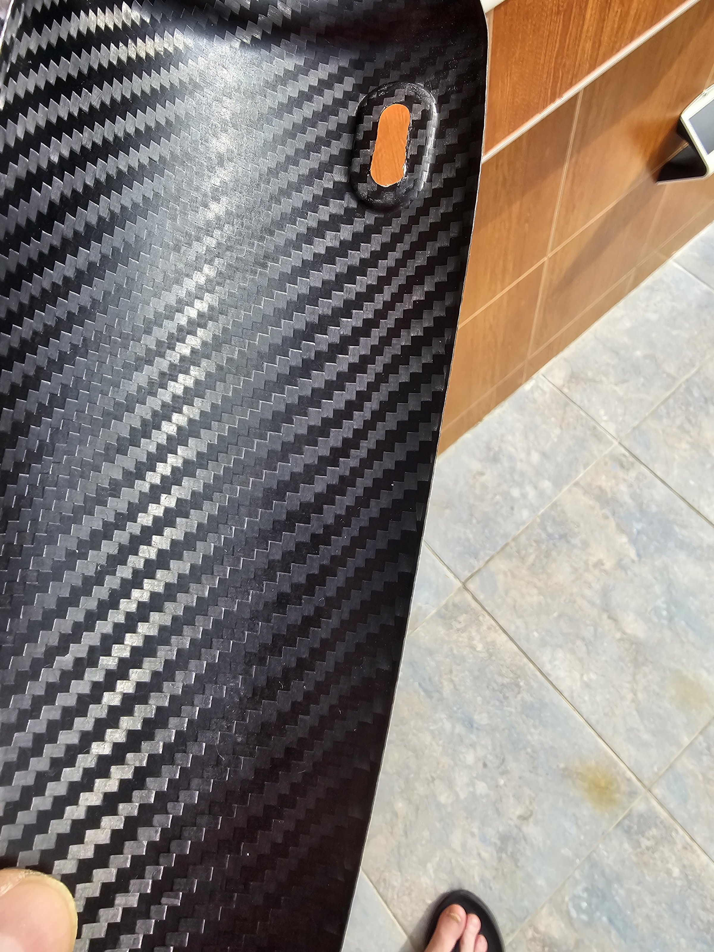

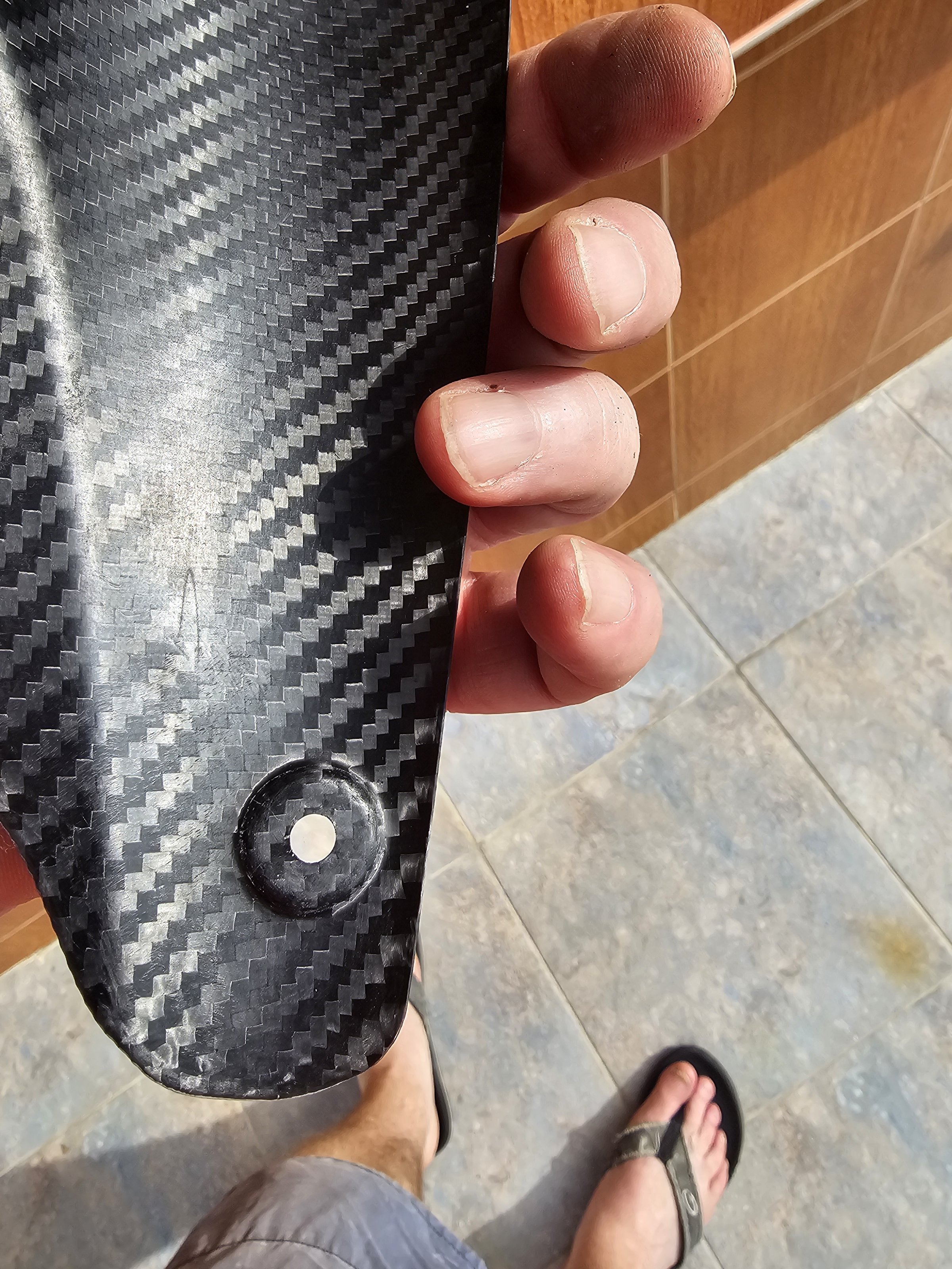

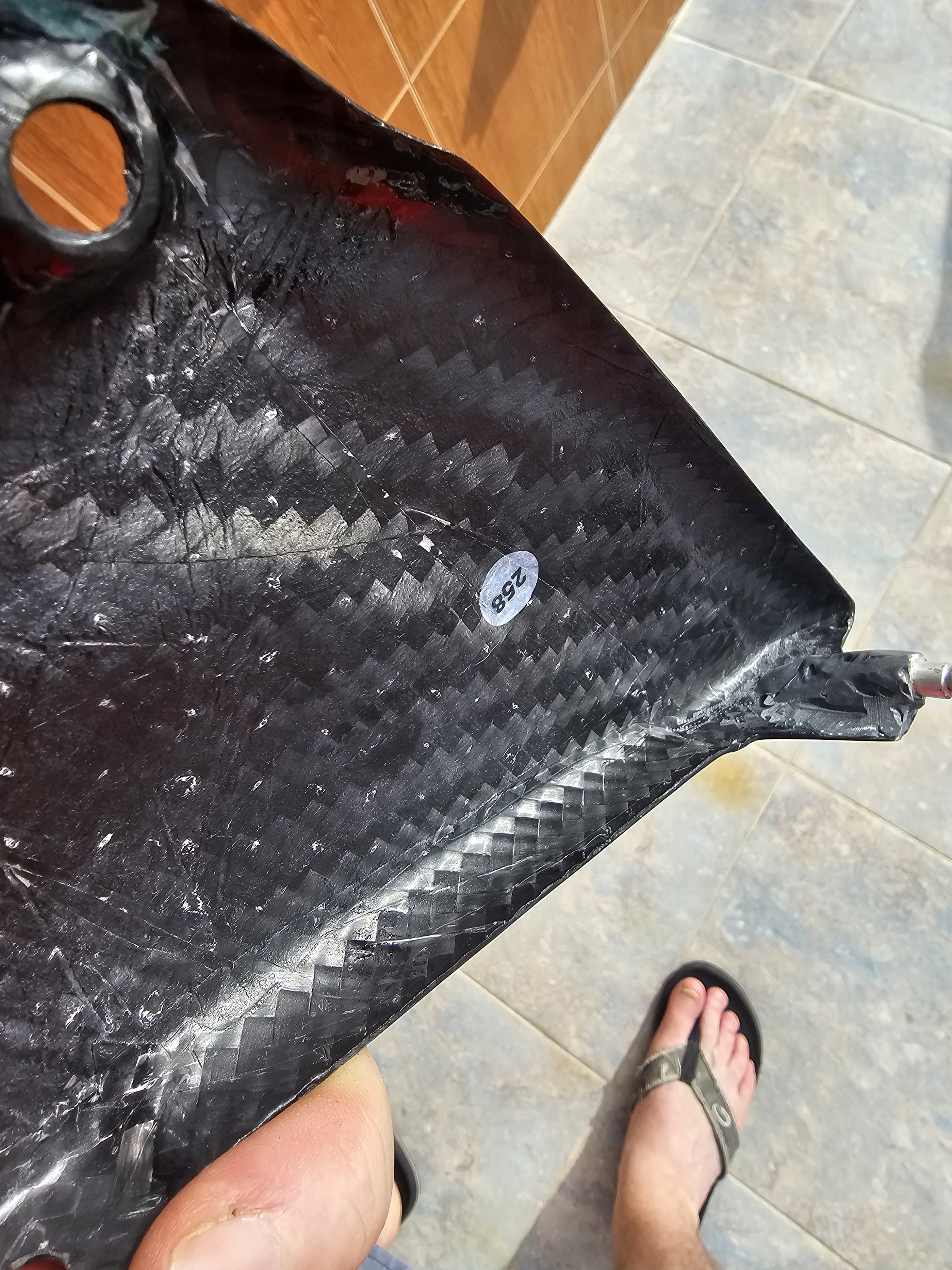

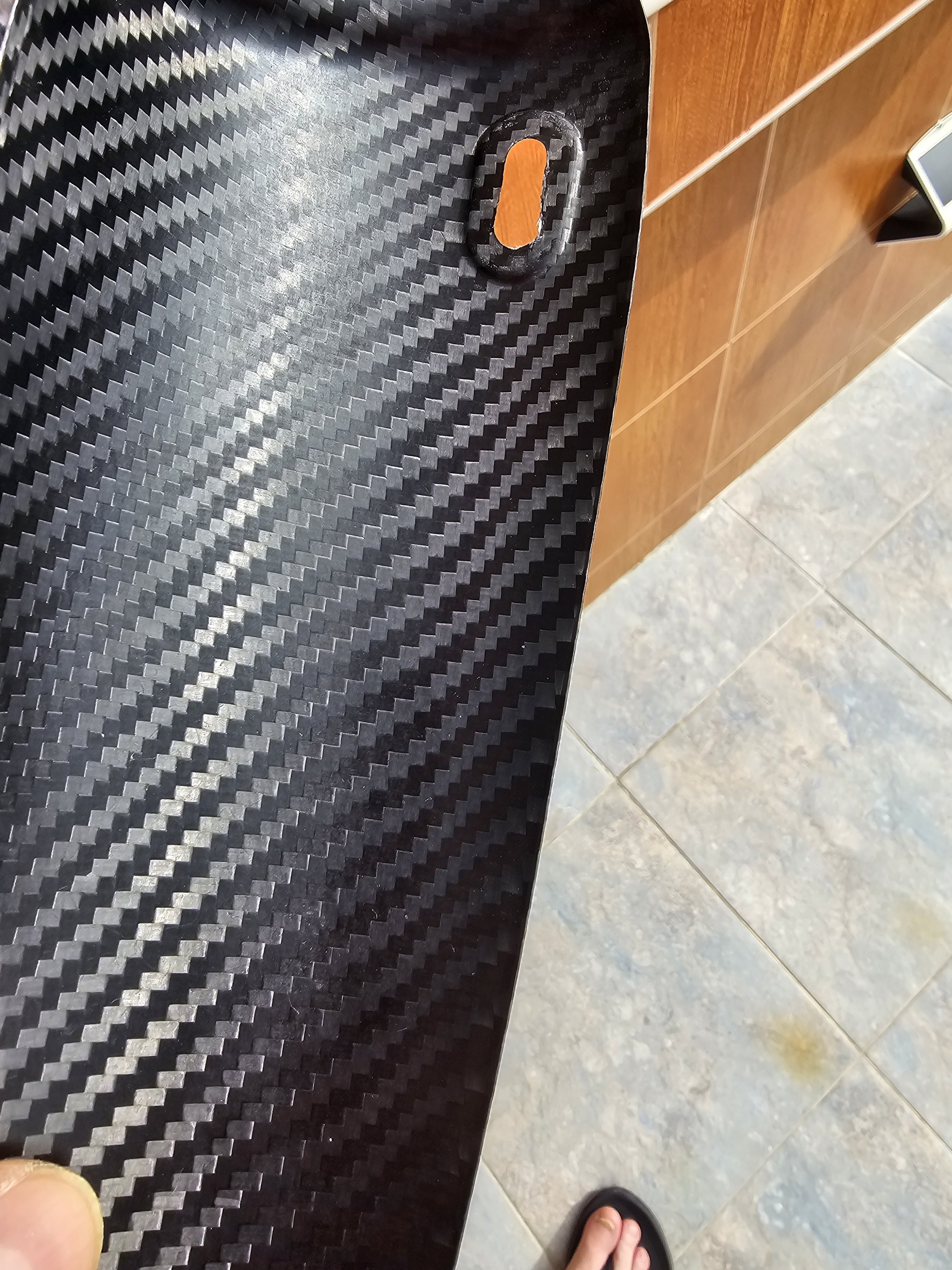

Qualitaetserfahrung:
Es gibt billiges, duennes, verformbares Carbon (Auspuffblende war nur 26 SGD) und das sieht innen wie aussen gleich aus und wenn ich mir ne teure Blende fuer 70 SGD gekauft habe werde ich es mal zerbrechen.
Der Rest ist sehr steiff, sehr glaenzend und hat innen eine Mattenstruktur. Es macht keine Geraeusche beim anziehen und laesst sich kaum in was reinzwaengen.
An alle die an ABE's glauben der rechte Rahmen-/Bremszylinderschutz ist mit dem Bremszylinder verschraubt und hat keine Metallhuelsen einlaminiert, kann deswegen nicht mit definierten Drehmoment angezogen werden....Interessiert aber hier keinen Menschen.
Fazit fuer mich:
Beim Chinamann (das ist Geografisch nicht politisch gemeint also bitte nicht wieder loeschen) kann man Carbon kaufen aber wenn es was taugen soll, ist es auch nicht soviel billiger. Der guenstige Kram ist billig und duenn und wird wahrscheinlich nicht sehr alt.
Kleinteile bringen an der zerkluefteten GS wenig fuer mein Geschmack. Luftfilterabdeckung unter dem Tank und das grosse Teil unter dem Edelstahl zusammen mit dem vorderen Kotfluegel und dem hinteren Spritzschutz veraendern die Optik sicher viel staerker und dann kann man mit Kleinteilen Feintuning machen.

Selber hab ich die billige auspufblende auch, etwas von 26 Euro. Ist aber formfest und sieht besser aus als der blech der zuerst drauf wahr.

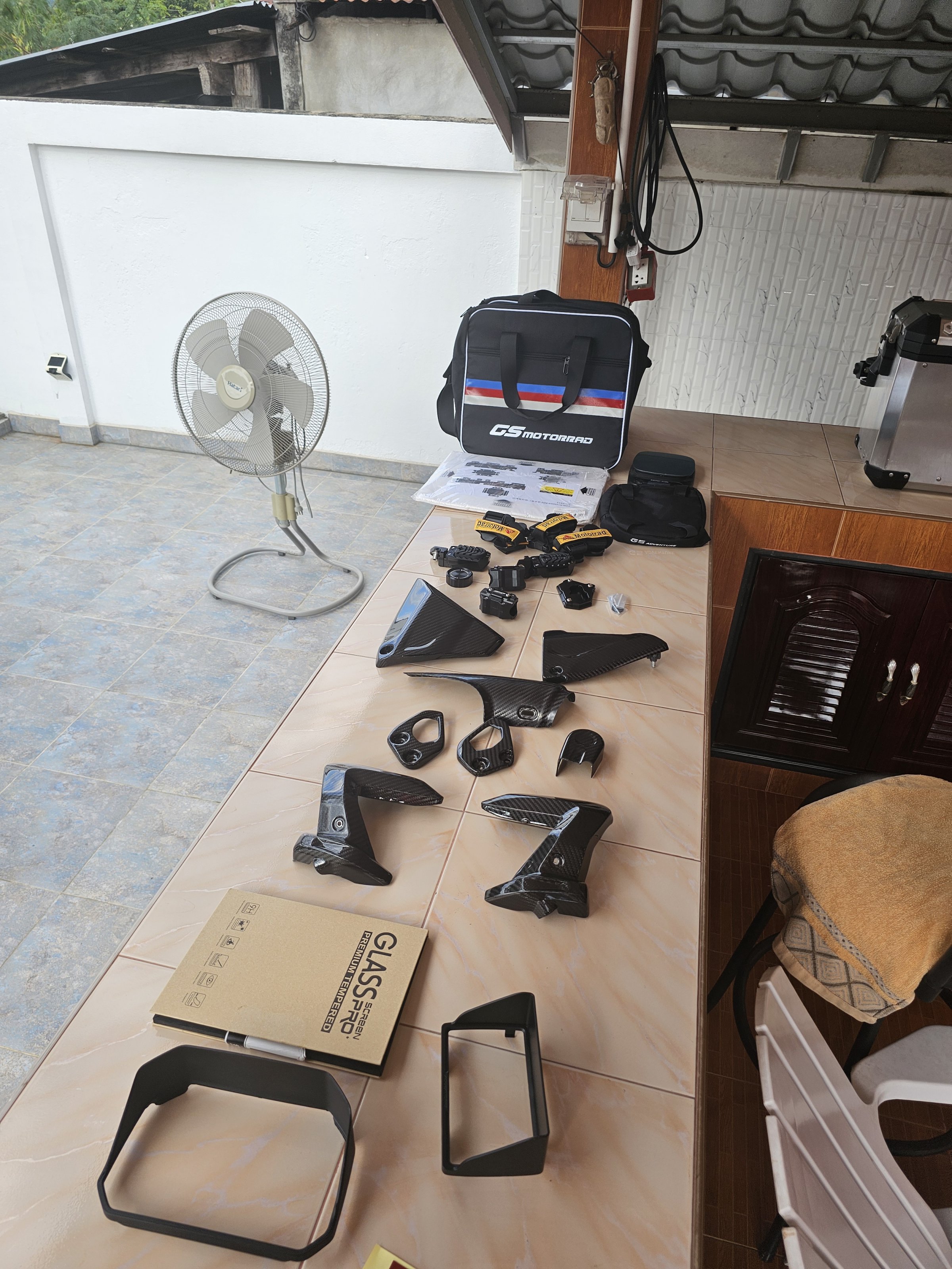

Musste etwas lesen bis ich es gefunden habe... gutes Gedaechtnis.
Bei meinem Ali-Slowenen wuerde mich schon interressieren ob es Titan ist aber leider haben wir in der Pharma kein Spectrometer on site wie wir es bei Bayer in China oder auch bei Lanxess hier in Singapore immer hatten.....Der Stahlvertreibende aus dem Reich der Mitte neigte naemlich gelegentlich zur freien Gestaltung von Materialzeugnissen als kuenstlerisches Element im Anlagenbau. Das wiederum fuehrte zu echten Punktabzuegen in den vorgeschriebenen Drucktests (hatte hier ueber 20 gefakte Hastelloyflansche mal geliefert bekommen, die nach dem Schweissen leider inkontinent wurden). Das sind natuerlich nur Einzelerscheinungen und duerfen nicht verallgemeinert werden.....wir haben trotzdem als alte, weisse Maenner immer zum Anfang eines neuen Projects ein(e) Spectrometer*innen (m/w/d) gekauft. Man ist halt misstrauisch und nicht immer vorurteilsfrei......;-)
Das gelieferte Carbonmaterial ist jedenfalls Carbon-Faser und Harz, da bin ich mir sicher und ich habe die gesamte Mimik um den Tank herum gekauft, erste Haelfte ist geliefert, der Rest kommt Ende Nov. Mal sehen wie die Kiste dann aussieht: Die 3 Tankteile und das Teil unter der Scheibe haben ja schon einen Einfluss auf die Optik, da recht grossflaechig.
Da mal ne Fachfrage: Das BMW Logo ist mit 3M Folie geklebt. Muss man das abfoenen? Oder nur kalt runterporkeln mit einem sehr flachen Messer? Das sitzt ja in einer Vertiefung...... Hoffe das ich das am Samstag vor der Tour noch drangebastelt bekomme damit die Dame auf den Fotos der ersten langen Tour Nordthailand/Laos auch eine bella figura macht....
