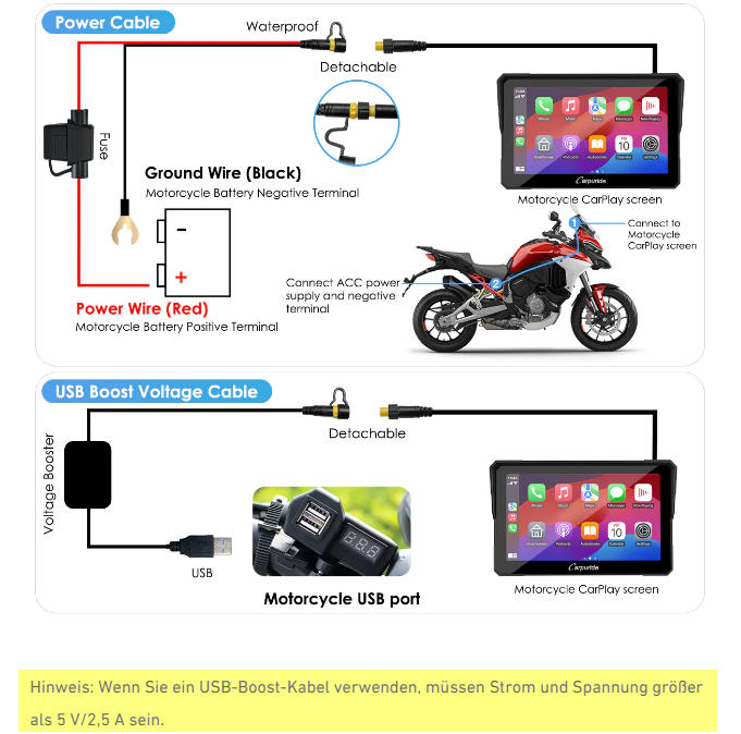

Diese Carpuride will 12 Volt. Wenn man es an USB hängt gibt es wohl einen "Voltage Booster" der aus 5 Volt dann 12 Volt macht. Dafür muss die USB Buchse dann genug Power haben. Vermutlich liefert die Buchse an der BMW zu wenig Strom.
Die Antwort auf die Frage "was tun ?" lautet somit: direkt an die Batterie anschließen wie es im oberen Bild dargestellt ist. Wobei im Bild das Kabel direkt an der Batterie angeschlossen ist. Daneben steht aber ACC power, also geschaltetes Plus. So ist das aber wohl wenn man in China kauft .....
