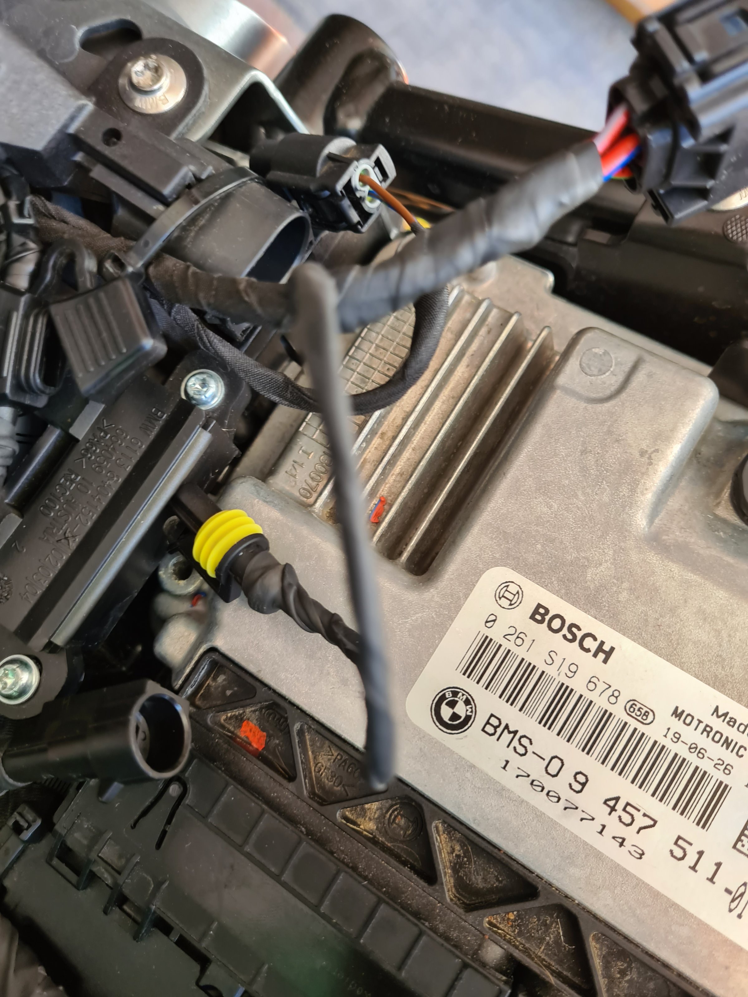

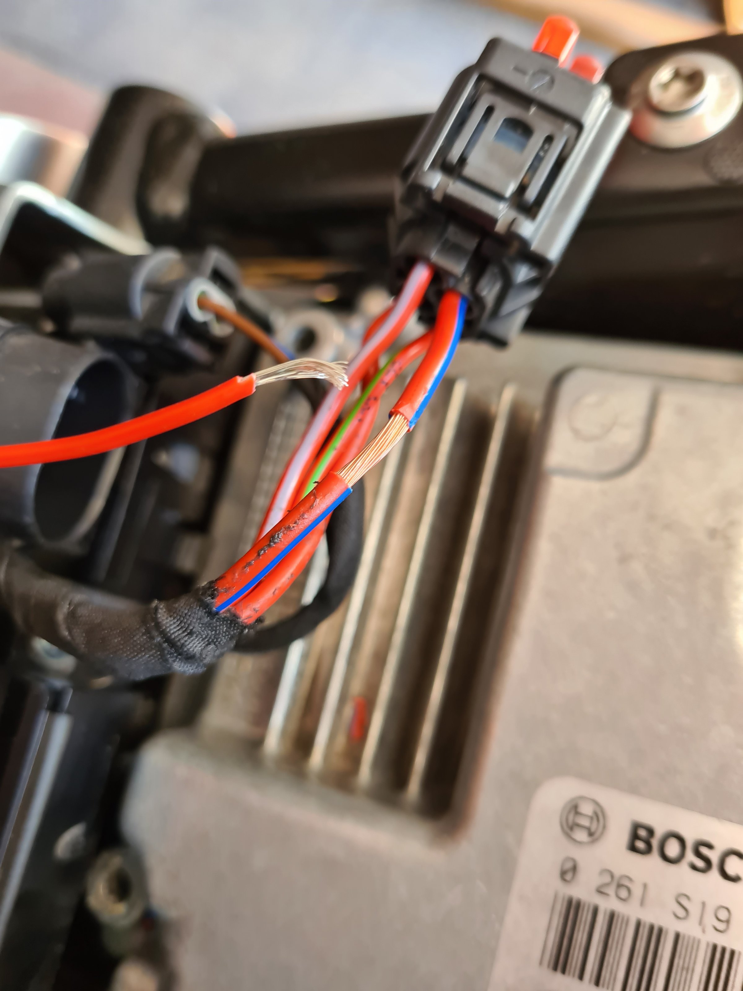

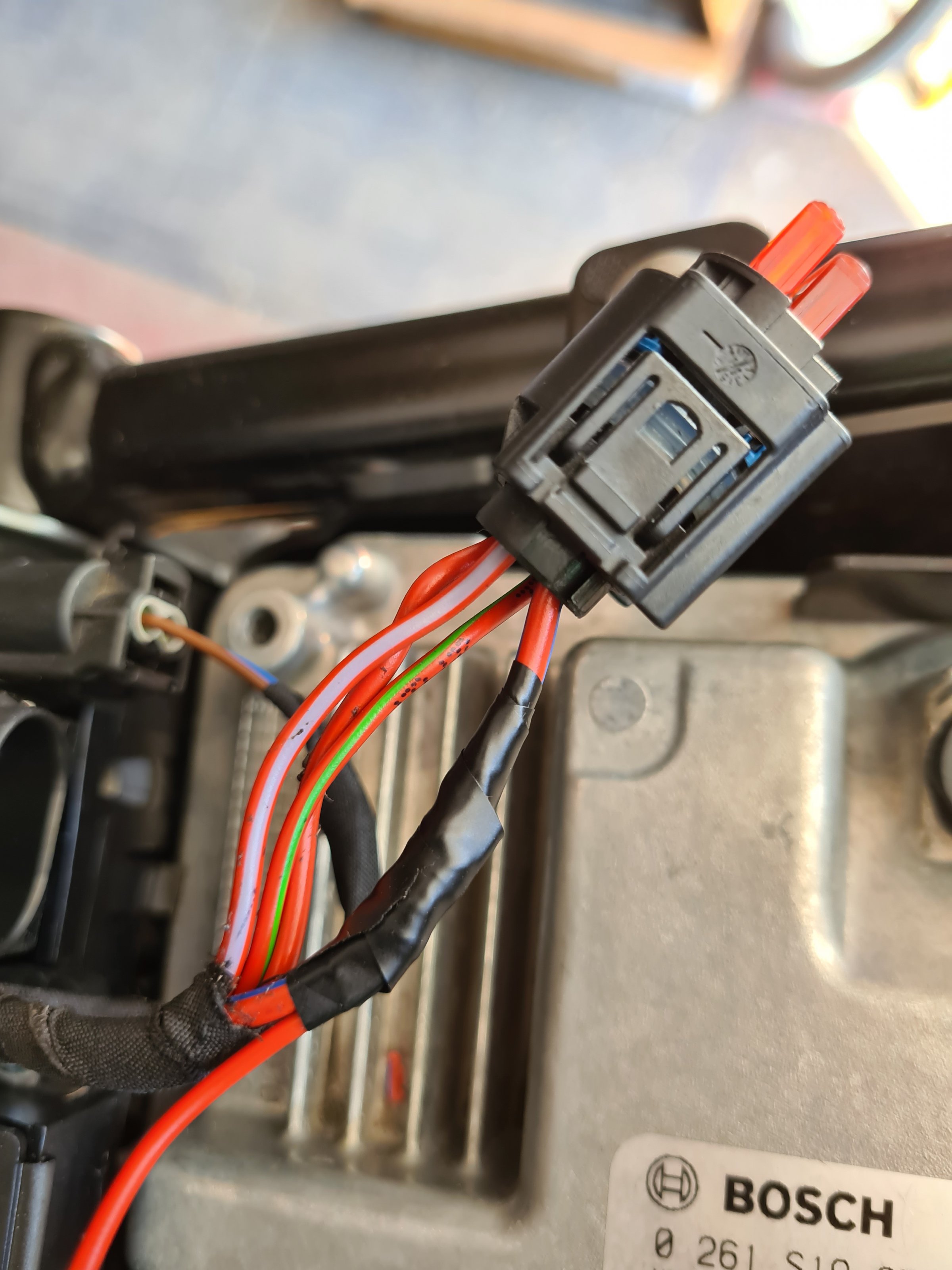

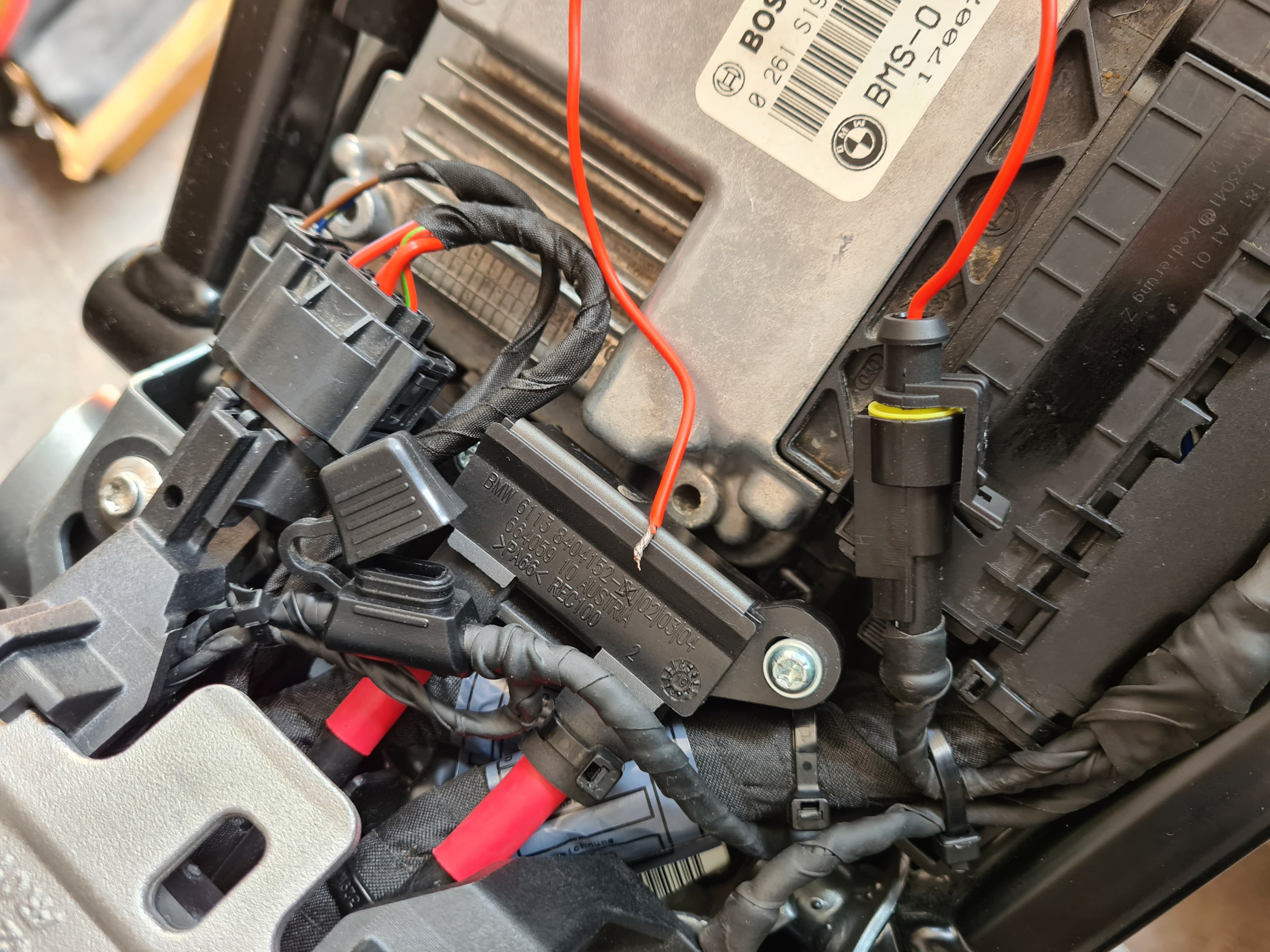

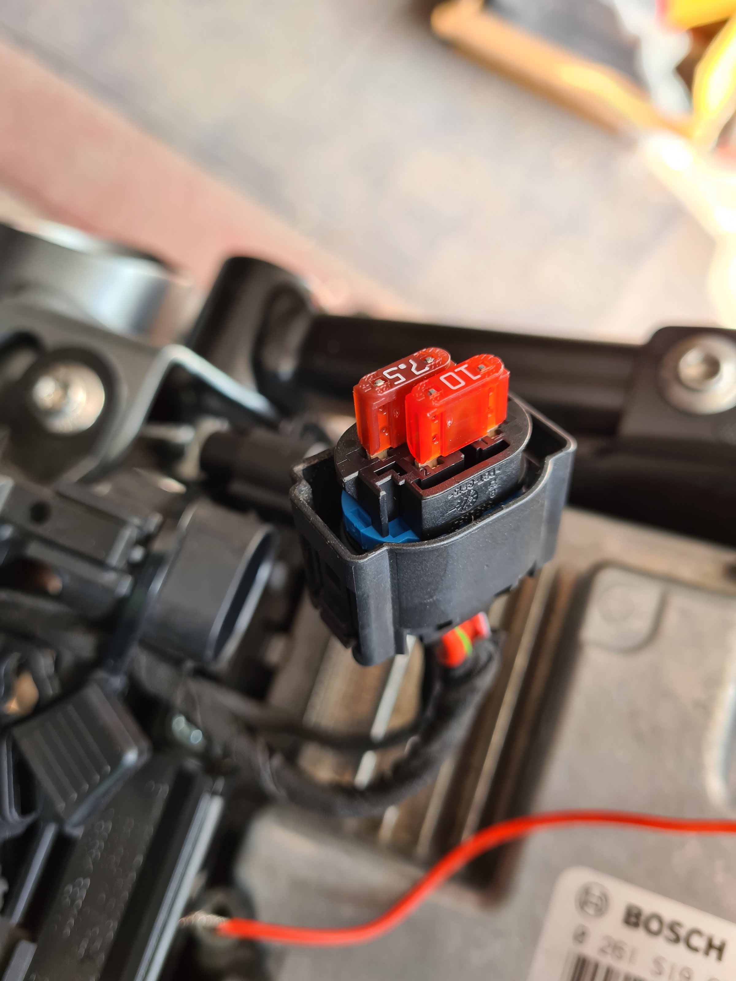

nach dem das Y-Kabel am ZigAn für mein Vorhaben ausgeschieden ist,nach Umplanung der Weg von der Naviversorgungsleitung unterm Tank lang bis unter die Sitzbank zu aufwändig gewesen wäre,habe ich es wie Ridealone gemacht und bin an die Sicherung vom Kombischalter/RDC gegangen.
Auswickeln-Abisolieren-Verlöten-Isolieren-Einwickeln
Funktioniert
MfG schmio
