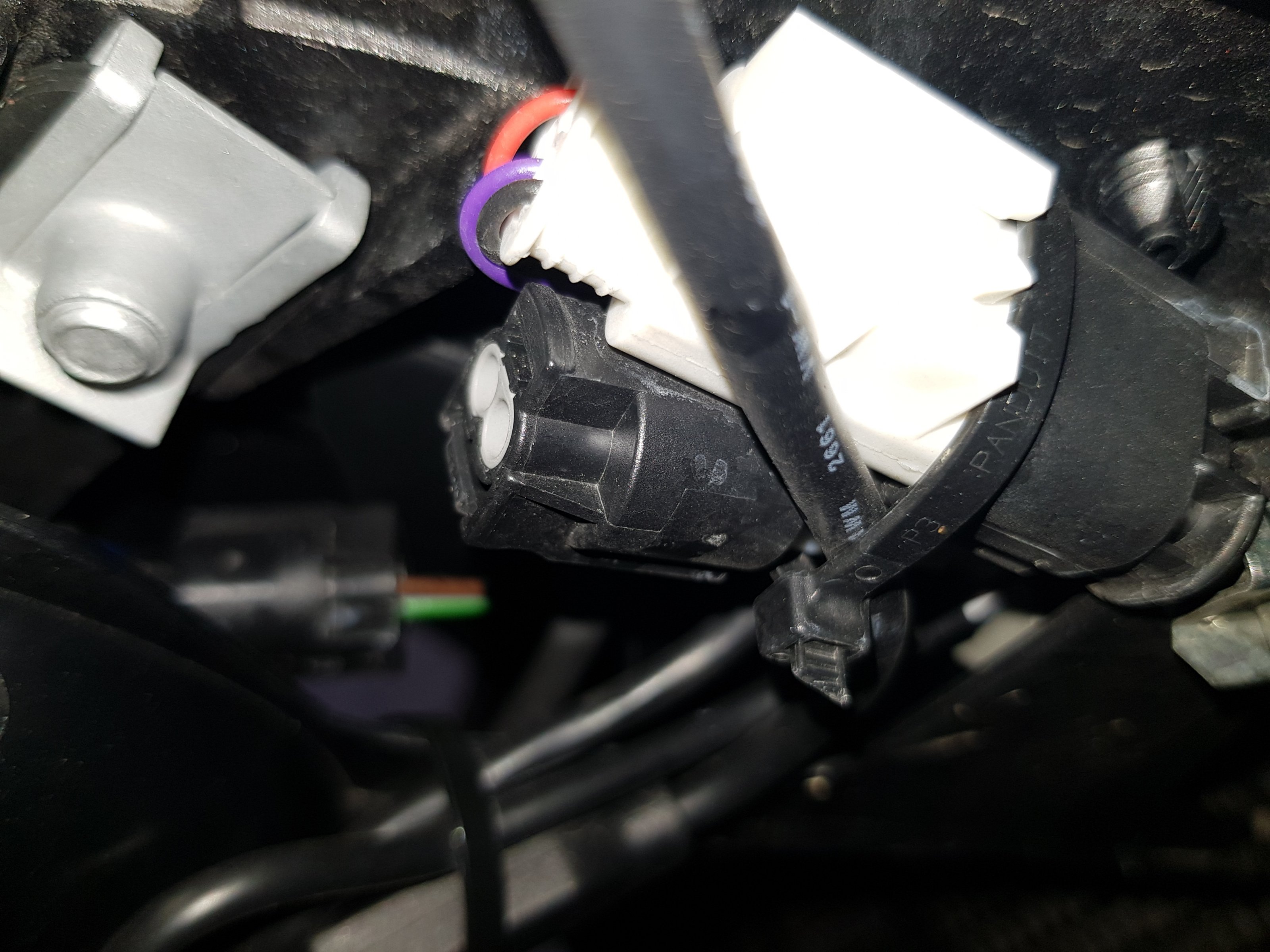

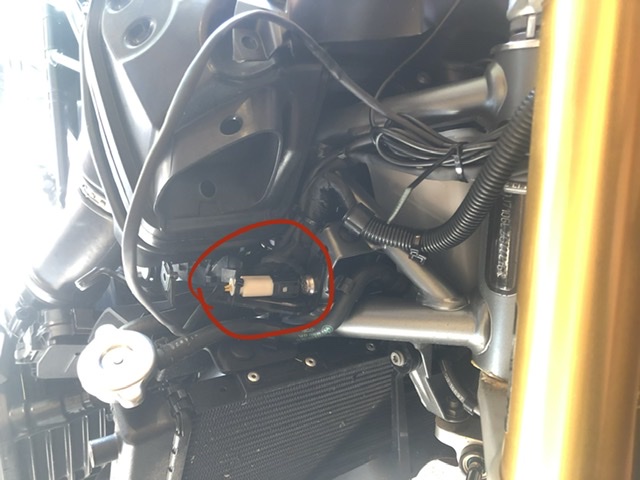

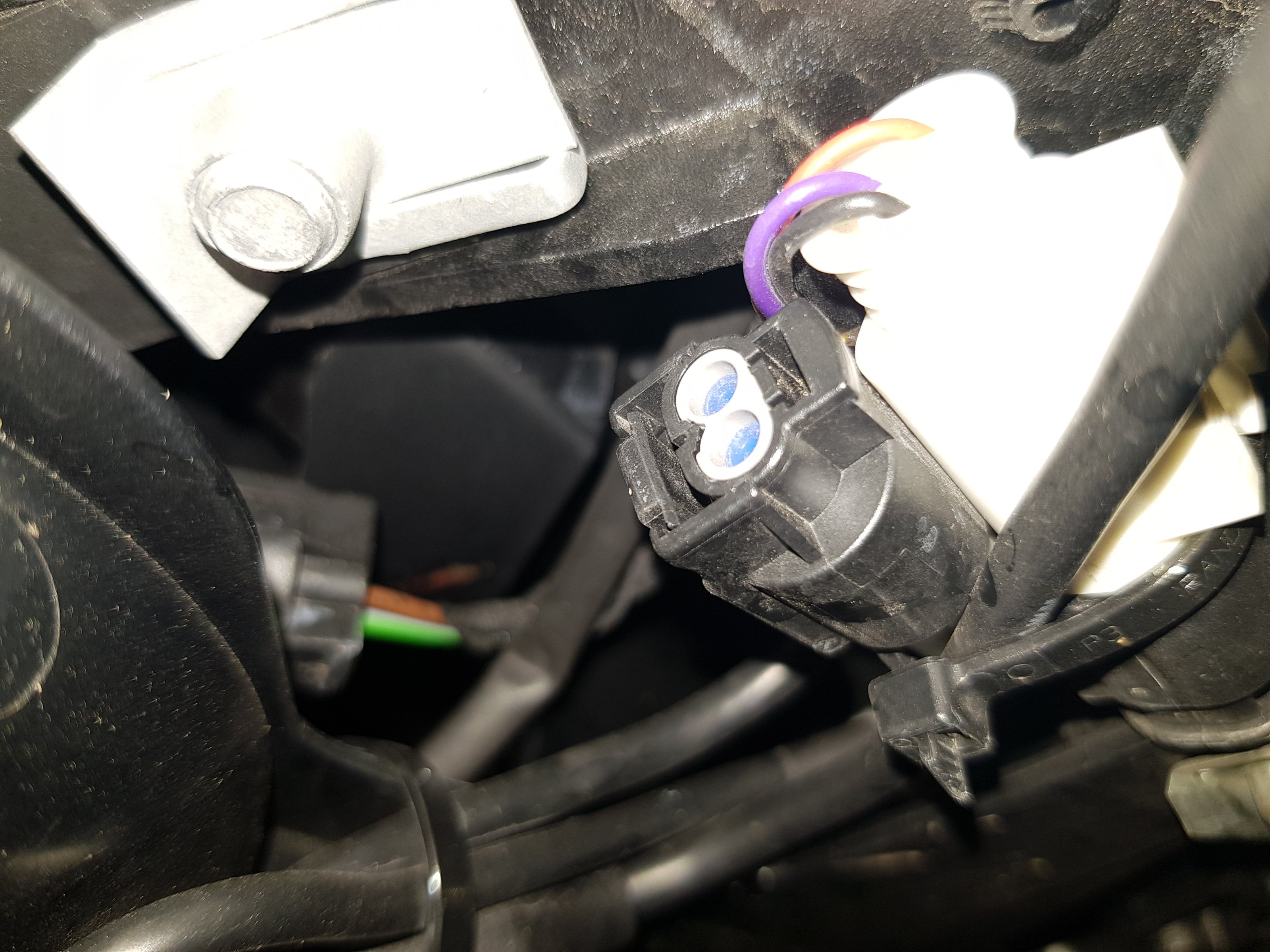

Für alle die mit Bildern besser zurechkommen. Der schwarze Stecker ist es. Und dann besorgt man sich beim Händler den Cartool Stecker (weiß) für ~8€. Dort wird der Strom auch nach Ausschlalten der Zündung spätestens nach ein paar Minuten abgestellt.
Liebe Grüße
Sebbo
Liebe Grüße
Sebbo
hallo Sebbo,
es wird immer von der Verwendung von dem Cartool Stecker gesprochen. Kann hier auch angeschlossen werden? Passt hier der Cartool Stecker drauf. Diese Dose finde ich vorne rechts, wenn ich am Lenker in den Gabeltunnel sehe.
Oder ist das der gleiche Ort?
Die Stelle, welche Du zeigst, komme ich ohne das halbe Moped zu zerlegen ran?

Nein. Der Cartool Stecker ist der daneben. Da ist der Nav.6 angeschlossen. Den Stecker den Du fotografiert hast ist defaultmäßig nicht belegt.
