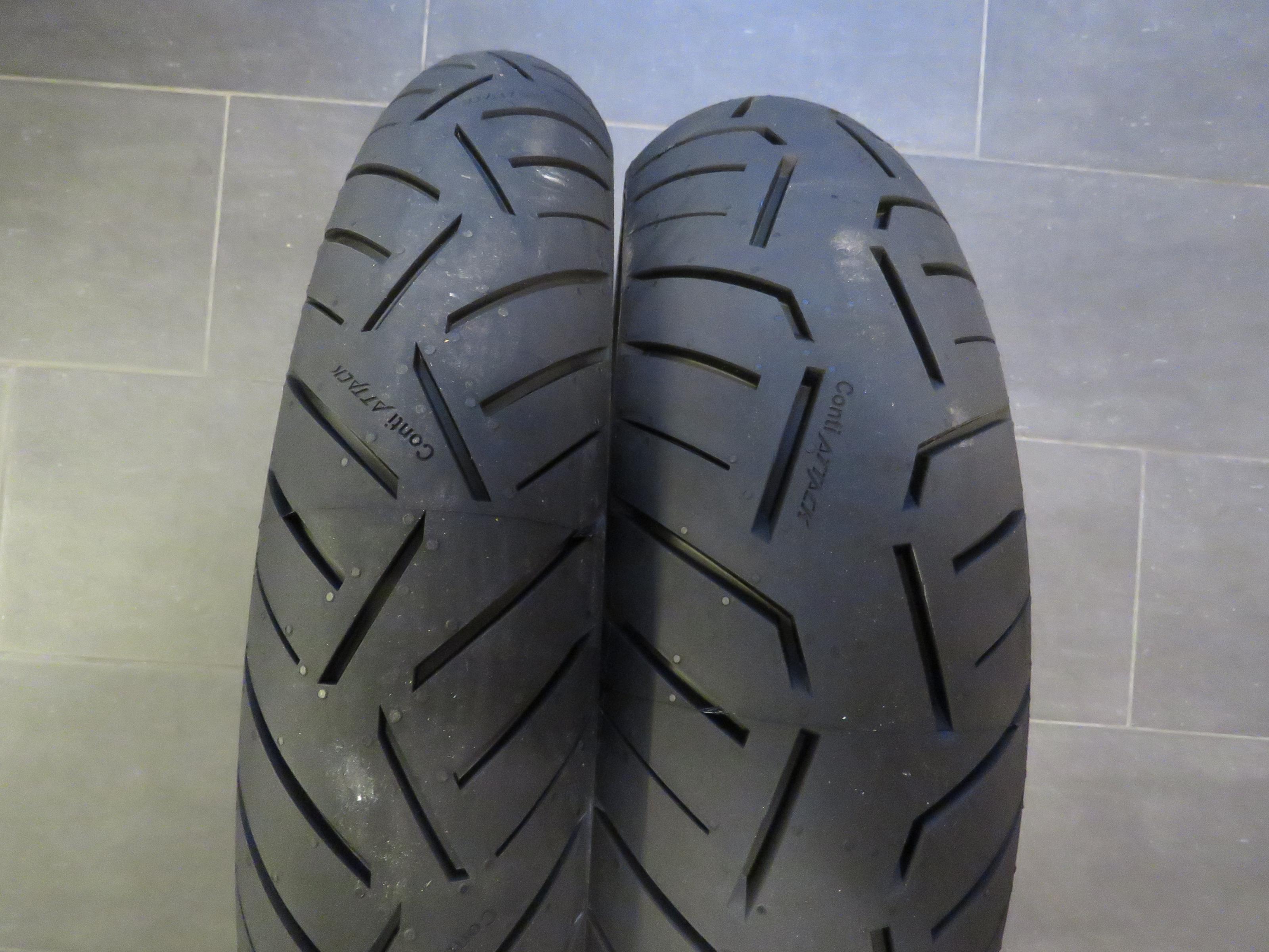

Conti Road Attack 3 in 110/80R19 und 150/70R17
Bin auf eure Erfahrungen gespannnt :).
Die Profiltiefen betragen :
Vorne
mitte 4.6 mm
aussen, aussen am TWI 4.6 mm
ganz aussen 4.5 mm, hab da keinen TWI gefunden
Hinten
mitte 7.3 mm
aussen, aussen am TWI 6.1 mm
ganz aussen, aussen am TWI 5.6 mm
+/- 0.1 mm
Das Gewicht HR = 7.3 kg
VR = 5.3 kg
Der Karkassenaufbau ist mit dem des Trail Attack 3 auf die Lagen und dessen Materialien bezogen, identisch.
