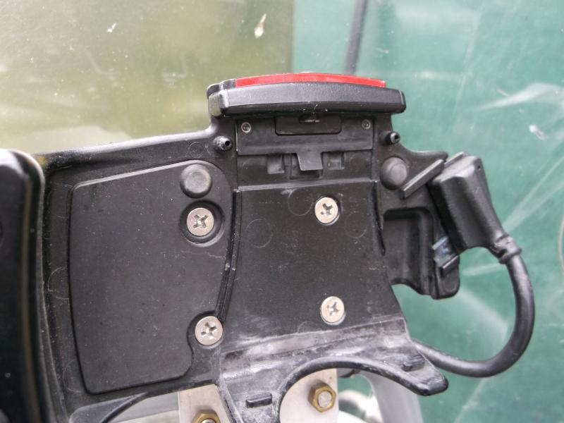

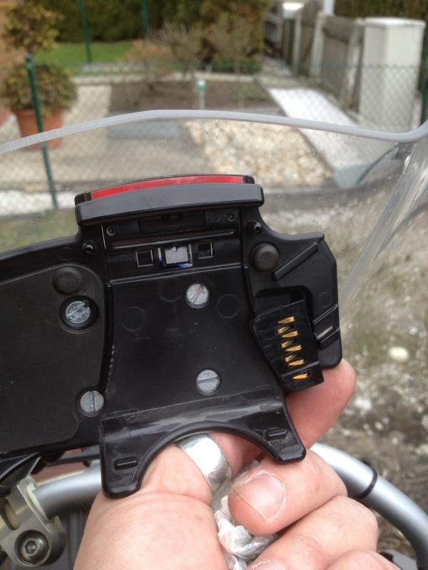

so hab mal 2 Bilder gemacht, diesen Stecker meine ich , ich kann ihm ohne Navi nirgends am C. befestigen und er baumelt unisoliert herum ??
.. oder ist das nur gedacht das immer ein Navi angesteckt ist ??
@ws612 welche Nut ???
Danke für Eure Hilfe

TB R1200GS 2012
Danke !!! genau das habe ich gesucht !!!!

Das einzige was mit der Zeit passiert ist, dass der untere ? Kontakt ( der die Spannung führt ) mit der Zeit einen grünlich blauen Sulfatbelag bekommt. Etwas Kontaktspray zu Vorsoge ist nicht verkehrt. Wenn der Belag schon vorhanden ist, diesen vorsichtig wegschaben.
Ansonsten hat der Stecke mit Feuchtigkeit kein Problem.
