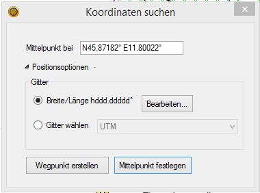

Damit das aber mit der Koordinatenübernahme aus Google Maps klappt, muss man aber erst BaseCamp
auf das Gitterraster von Google umstellen!
Google Maps benutz das hddd.ddddd Raster und BaseCamp standartmäßig das hddd.mm,mmm Raster.
Man muss also erst das Raster, in BaseCamp, folgendermaßen umstellen:
1. In der Menüzeile (ganz oben) Bearbeiten anklicken
2. Ganz unten Optionen... anklicken
3. Auf der linken Seite Messung auswählen
4. Im unteren Bereich im Feld Gitter durch anklicken die Dropdown-Auswahl aufklappen
5. Die Einstellung von hddd.mm,mmm in hddd.ddddd ändern
6. Einstellung mit OK bestätigen
Damit diese Einstellung wirksam wird, muss BaseCamp geschlossen und neu gestartet werden.
Fertig !

Das kann vielleicht daran liegen, dass Du die OS-Version benutzt.
Bei Windows ist es so. Habe es gerade mit der hddd.mm,mmm Version
versucht, findet nichts.

Alternativ:
zu dem Einstellfenster kommt man auch, wenn man eh die Koordinaten über "Suchen" (in der Menueleiste bzw. über Strg-T - Windowsversion) eingibt,
dann kann man das Feld "Positionsoptionen" aufklappen und weiter analog oben
