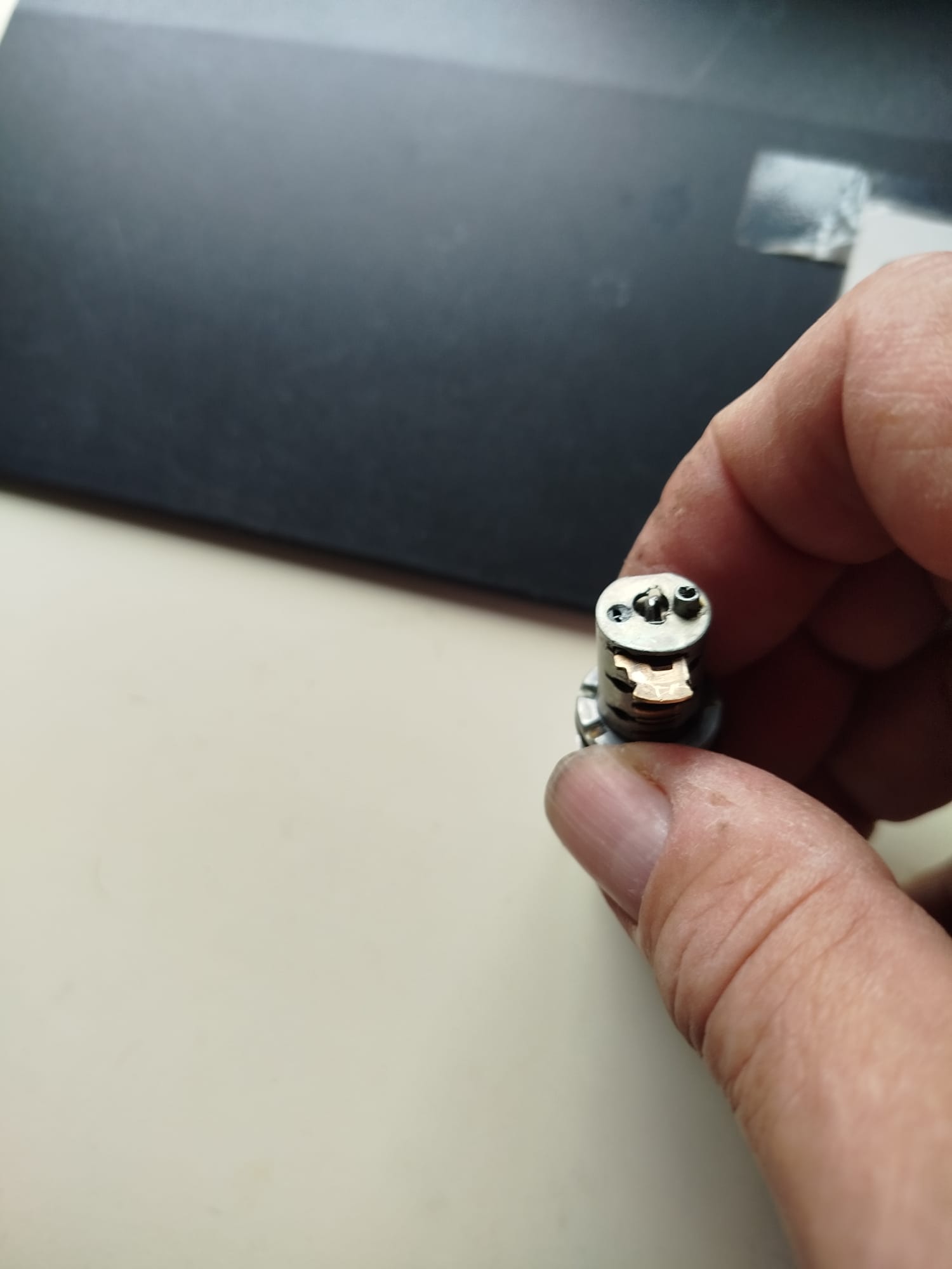

bei meinem Topcase ist der Schließzylinder defekt.
Einer der Nippel welche die Sperrklinke sperren ist abgebrochen.
Weiß jemand wo ich einen Schließzylider herbekommen kann?
ich suche und suche finde nichts.
Auch der freundliche ist ratlos.
Die Art. Nr: 51 251 455 109.
Oder einen Rat wie man das Topcase wieder verschließen kann.

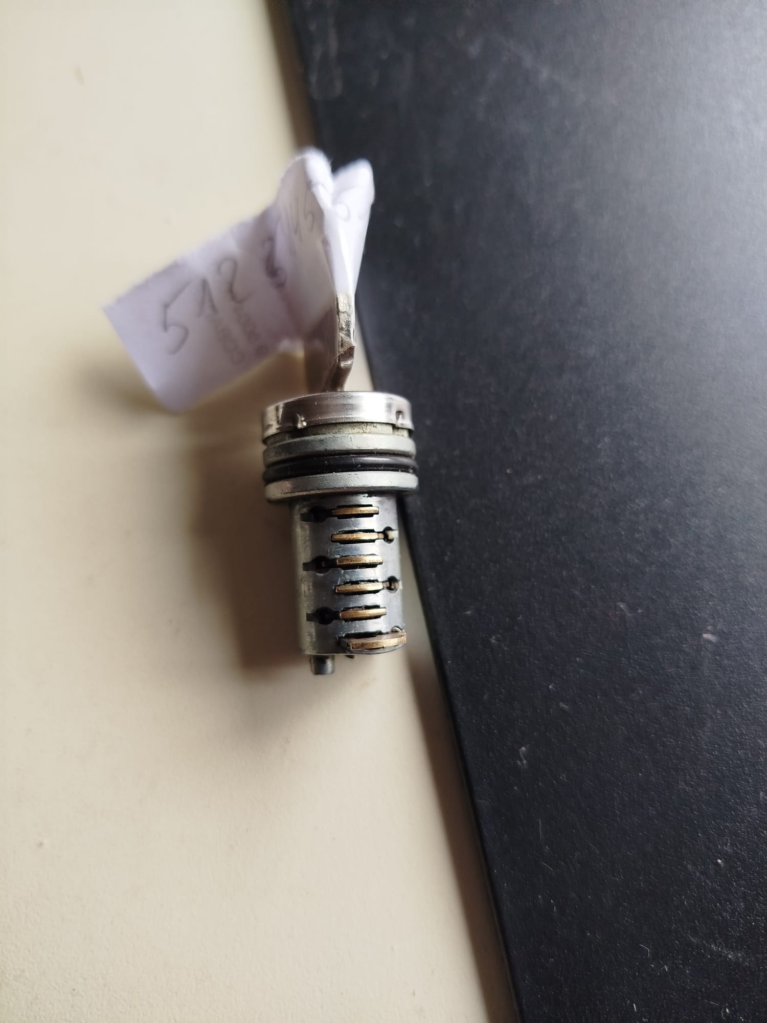

Stell doch mal bitte ein Foto ein, insbesondere von den defekten Plättchen.
Vielleicht habe ich eins hier.
Ansonsten kannst du mit etwas Komfortverlust einzelne Plättchen auch weglassen.

Meinst Du die Schließplättchen?
Welches Modell? 1100/1150 haben andre als 1200.
Dafür gibts ne Börse hier. Nimms raus (theoretisch kleine Sicherheitsschwächung) oder ersetz es. Da steht ne Nr. drauf (1-3). Du brauchst das gleiche wieder.

am zylinder sind normal zwei nipples welche die zuhalte klinke der mechanik sperren
ihr seht da ist nur noch ein nippel vorhande.
wenn jemad ein ganzes teil hat oder eine umbau möglichkeit weiß
wäre ich sehr dankbar

Ok, da helfen keine Plättchen, nur ein neues Schloss.
Tipp: Du musst eh neu codieren: Nimm die Plättchen raus und schreibe dir die Nummern auf. Spart dir 10 Minuten Zeit später :)
