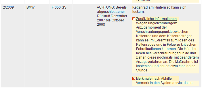

Hast du das einmal geprüft?

Die Kette sowie die Ruckdämpfer sind noch kein Jahr alt und wurden vor dem Kauf noch ausgetuascht. Die kann ich also leider ausschließen.
Wäre ja auch zu einfach gewesen, Charel.
Sorry, muss sonst passen, wäre reine Spekulation genauso wie beim Kettenrad. Mir hat mal eine Werkstatt den Bremssattel hinten nicht festgeschraubt - gab zwar keinen Rückruf, aber ein interessantes Gespräch. :furious:

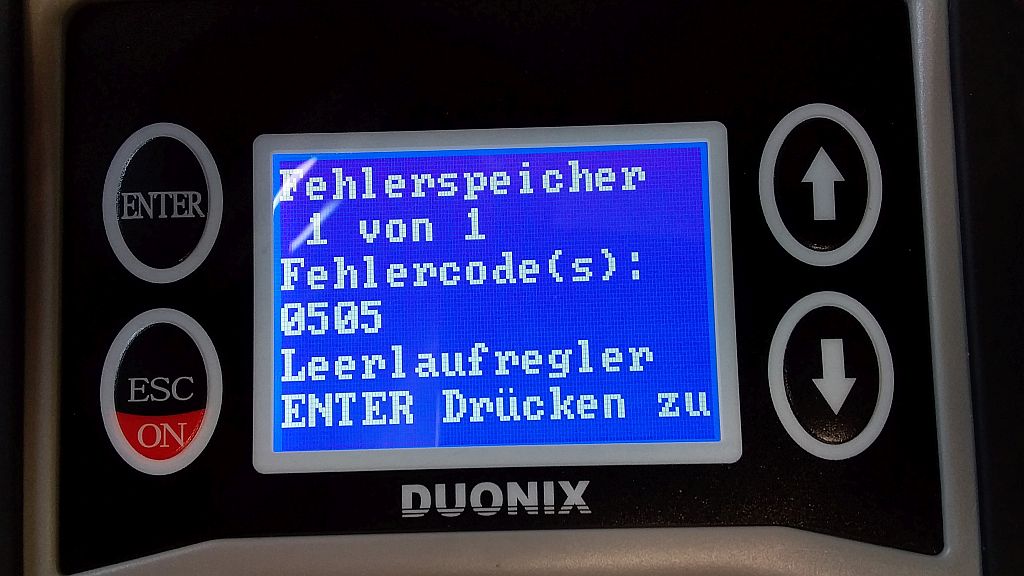

Vorhin als ich nach Hause gekommen bin habe ich die "Reset Prozedur" durchgeführt d.h. Batterie abgeklemmt und mal eine Stunde gewartet. Danach die Batterie wieder angeklemmt und das Motorrad gestartet ohne den Gasgriff anzufassen. Dann habe ich es im Stand warmlaufen lassen bis der Kühllüfter angegangen ist und dann wieder den Motor abgestellt. Leif eigentlich ganz normal.
Danach habe ich dann aus als Kontrolle den Duonix Bike Scan angehangen. Auf dem Steuergerät war folgender Fehler gespeichert. Ist das erste Mal dass ich diesen sehe. Zumindest mal ein Anhaltspunkt. Jetzt gilt nur herauszufinden was die Quelle ist. Morgen suche ich mal weiter.
Das würde auch irgendwie passen da bei der letzten AU ein erhöhter Lambdawert festgestellt wurde.

Du erwähntest oben, dass Du die Einspritzanlage sauber gemacht hast. Hast Du dabei auch den Leerlaufregler ausgebaut und sauber gemacht?
Wenn nicht, unbedingt machen, is nich schwer:
Stecker abziehen
Zwei Schrauben vom Regler ausdrehen
Regler rausziehen, dabei auf den O-Ring achten
Reglerspitze und Bypassschacht in dem er sitzt gut mit Bremsenreiniger reinigen
O-Ring auf Zustand untersuchen, wenn gerissen oder porös, dann neu machen, könnte sonst Nebenluft ziehen
Alles einbauen, Schrauben mit Schraubensicherung versehen und gefühlvoll (5 Nm) einbauen
Stecker drauf, fertig.
Der Leerlaufsteller verdreckt mit der Zeit und kann dann spinnen. Sollte eigentlich routinemäßig gereinigt werden, wird aber gern übersehen.

Ja, den Leerlaufsteller habe ich damals auch entfernt und sowohl den Konus vorne als auch den Kanal gereinigt. Ich hatte die komplette Einspritzeinheit bis auf den Drosselklappenpoti demontiert und alles gereinigt. Danach habe ich dann wieder alles mit neuen O-Ringen eingesetzt. Ich werde jetzt aber mal die Funktion des Leerlaufstellers prüfen bzw. prüfen ob Strom ankommt.

Es gibt gute und es gibt "schlechte" Nachrichten. Die gute ist dass die GS wieder besser läuft. Ich habe sie heute für ca. 150km ausgeführt und dabei nur ab und an den Eindruck gehabt sie würde eine Art Fehlzündung haben. Kann aber auch Einbildung gewesen sein. Der Leistungsverlust beim Beschleunigen ist jedenfalls weg.
Die schlechte Nachricht ist dass ich nicht weiß warum es jetzt auf einmal wieder besser ist. :gruebel: Ich habe in den letzten Tagen noch einmal die Einspirtzeinheit komplett demontiert und im Ultraschallbad gereinigt. zudem habe ich den Lufttemperaturfühler gereinigt obwohl dieser augenscheinlich sauber war. Ansonsten habe ich heute nur frischen Super Plus getankt (für 1,06€/l :happy:) und bin problemlos durch die Landschaft gefahren.

Mach Dir keinen Kopp, fahr einfach!
Wenn Da irgendwo ein Sandkörnchen oder ein Fussel, oder ein Löwenzahn, oder sonstwas winziges in der Einspritzung war, dann isses jetzt halt weg, ohne das Du es gesehen hast, aber egal, es funzt wieder. War früher bei den Vergasern auch so. Wenns irgendwo geruckelt hat, einmal Vergaser ausgebaut, alles durchgespült, alle Düsen durchgepustet, zusammengebaut, geht wieder. Warum hat man nie erfahren.
