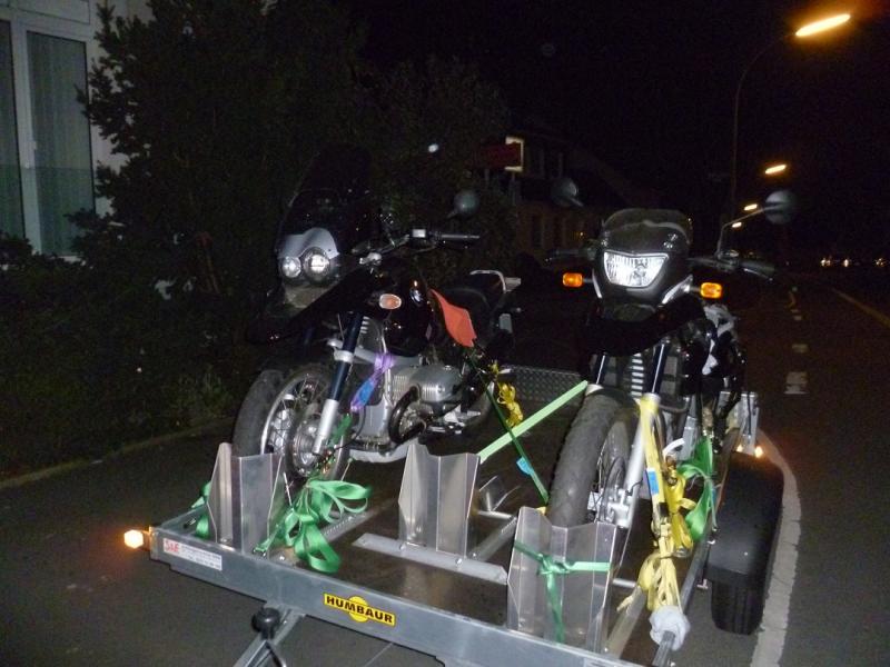

Hallo EintrachtLöwe,
wir hatten uns 2011 einen Humbaur 4005/6 KFT 1300/1500 geliehen. Dieser hat ein Ladeflächenmaß von 2950 x 1650 mm.
Ich fand die Maße ideal. Man kann beim Verladen gut neben der Maschine stehen/laufen, der Abspannwinkel ist nicht so steil, es passen locker 2 Boxer bzw 3 Motorräder drauf.
Gruß Tommy

Ob er dir taugt musst du selbst entscheiden, Unsinn ist für mich aber in Hinsicht auf Qualität, Langlebigkeit und Preis/Leistungs-Verhältnis empfehlenswerter als alle sonst genannten. Selbst Humbaur schwächelt sein Jahren auf dem Segment, baut Chassis mit billigen U-Schienen anstatt Rohren und die Zugkupplungen halten auch nicht mehr so lange wie früher, usw.
Achte auf ausreichend große Räder!

Schau dir das Teil einfach an, ich bin mir sicher dass deine Zweifel bald verflogen sind.
Die Brücke bewegt sich keinen mm, da können die Kühe darauf herumwippen wie sie wollen.
Ich habe einen 1,5to Kipper von Unsinn. Selbst voll beladen zuckt er nicht, somit hält er 2-3 Bikes auch locker.
Als ich die mech. Alibisicherung des Humbaur sah wäre ich fast vor Lachen neben dem Anhänger zusammengebrochen - das Ding taugt nur als Halter für den Pumphebel - mehr nicht. Was keinen Wert hat ist nur unnötiger Ballast den man sich gleich sparen kann.
Habe mir vergangenes Jahr alles angesehen das in meiner Nähe stand, obwohl der Unsinn mit der teuerste war führte kein Weg an ihm vorbei.
Das hat mir selbst ein unabhängiger TÜVler bestätigt als wir mehr durch Zufall auf das Thema kamen.
Das Teil ist top, ich will es nicht mehr missen! Ich habe auf dem Sektor nichts solideres gefunden, vor allem ist die Konstruktion super durchdacht, das bietet in dieser Weise momentan kein anderer Hersteller. Auch der Service war top.
