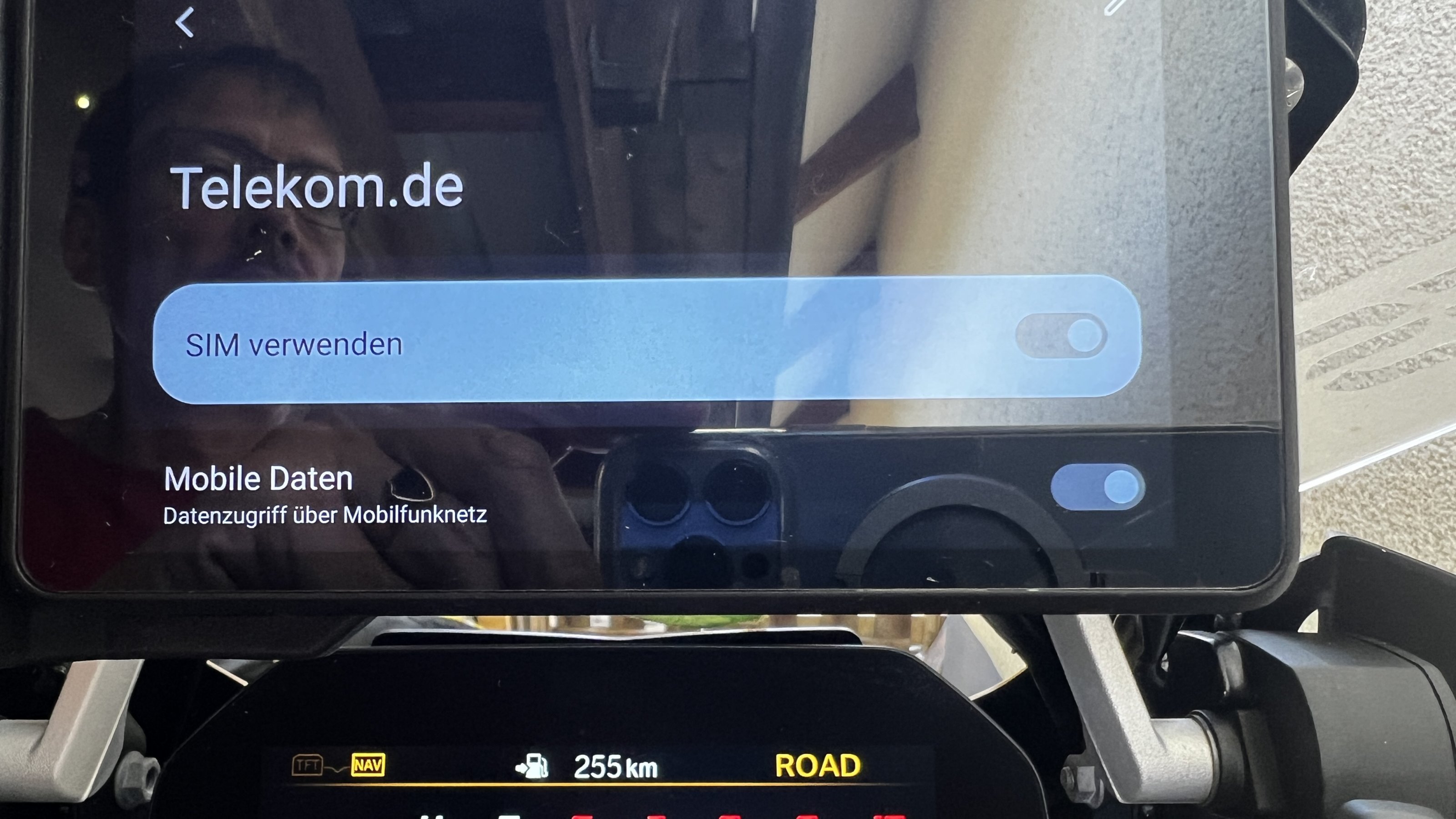

Ich bin wieder in die Falle getappt, dass sich nicht alle Funktionen des CRN mit dem Funktionsrad der GS bedienen lassen. Und damit war hier Ende im Gelände:
Mit der sich dann anschließenden Bedienung mit dem Finger ging es dann weiter, und tatsächlich war Roaming ausgeschaltet.
Du hast mir sehr geholfen! Danke Dir 🤩.
