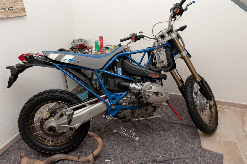

Sie läuft.... !!!!!!!!!!!!!!!!!!!:D:D:D:D:D:D:D:D:D:D:D:D
Ein geiles Gefühl.. :D:D
Bilder und Video folgen..

Hier das Video
der komische Klang kommt weil ich noch keine Krümmer Dichtung zum Zylinderkopf habe.. und der Schnorchel nicht montiert ist
