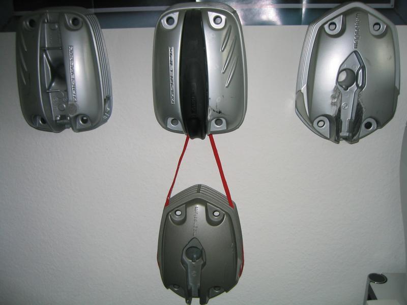

Kind hat am letzten Sonntag mein MegaQ auf den Rücken gelegt 25 bis 33 Knoten aus Süd waren angesagt. Ich meinte die MM in den Windschatten gestellt zu haben. War mit einem Kollegen Kaffe trinken als wir raus kamen lag sie auf der Seit.
Folgen: Riss im rechten Zylinderdeckel (Ölverlust) hintere Blinkerlampe kaputt Kosten CHF 337.-- . das war ein teureres Kaffe. Anbei meine Sammlung von geschlissenen Zylinderdeckeln aus meiner Boxerzeit der Neuste unten.

He Peter,
die Deckel sehen ja noch richtig gut aus, wären's meine, würde ich die nicht aufhängen, sondern fahren, bis sie auseinanderfallen... :cool:

Hi Martin
Drei haben Risse, der Ölverlust ist mühsam!!

:(:(.... der Wind ??? sieht eher nach einer Rutschpartie aus , trotzdem .... shit ... und mein Beileid !! :(:(

Hi
Ist der untere Deckel nix Rutschpartie der obere rechts auf dem Bild war eine rechte Rutschpartie mit einer GS:o

ich kann's ja auch kaum glauben, dass der boese Wind schuld sein soll. Noch dazu soll er sie aufgerichtet und auf die rechte Seite geworfen haben. Finde ich ziemlich weit hergeholt. Was aber immer mal wieder vorkommen soll, sind "freundliche" Autofahrer, die beim Aus- oder Einparken solche "Flurschaeden" hinterlassen und einfach verdunsten.
Koennte es so etwas nicht eher gewesen sein?

Hallo Karl-Heinz
Es war am Vielwaldstättersee im Fallenbachhafen http://www.marina-fallenbach.ch/ in der Nähe von Brunnen. Dort war Föhn, http://de.wikipedia.org/wiki/Föhn ein bekannter Fallwind, mit bis zu 35 kn angesagt. Ich habe ganz einfach zuwenig überlegt. Die Handschuhe flogen ca. 20 Meter weit bis hinter die nächste Hecke. Was mich frustriert, dass von einem reinen Umfaller der Magnesiumdeckel trotz Plastikschützern eine riss bekam.:mad:

>... , mit bis zu 35 kn angesagt. Ich habe ganz einfach zuwenig überlegt.
ich verstehe ja nichts von der "Schifferei", daher sagt mir der Wert 35 Knoten nichts. Und wenn der Wind von oben ueber das Moped hergefallen ist, haette doch eher der Seitenstaender nachgeben muessen ;-). Hast Du schon das Stahlteil drin?
Da kann ich nur vollumfaenglich beipflichten. Die originalen Dinger sind keinen Schuss Pulver wert. Ich habe sie mir auch gekauft, weil ich davon ausging, dass die so aehnlich aufgebaut sind wie die frueheren der R1100GS. Diese waren stahlarmiert und haben - fuer ihre Groesse und Aufbau - wirklich erstaunlich gut geholfen, falls es mal noetig war. Aber dagegen sind die der R1200 leider nur eine teure (fuer die mangelnde Wirksamkeit) und effektarme Verzierung.
Ich habe mich schon eine zeitlang nach Alternativen umgetan. Da gibt es einige, die ich mir jedoch zuerst einmal genauer ansehen moechte, um nicht wieder relativ viel Geld durch den Schornstein zu jagen. Deinen Worten nach zu urteilen scheint der Notfall-Kit von BMW seine Berechtigung zu haben und ich werde mir den bei naechster Gelegenheit zusaetzlich noch zulegen.

die Schützer die der Herr anpreist sind halt nur optischer Schnick-Schnack :(
Ich habe letztes Jahr im Herbst erst mal wieder die unsägliche Erfahrung machen müssen, dass ich wider besseren Wissens die Schützer von Fernblau oder so drangeschraubt habe.
Von denen kann ich übrigends nur abraten. Passen schlecht, sind unzureichend entgratet und haben halt das Befestigungsproblem.
Nach einem Sturz hat's durch den schlechten Zylinderschützer den Ventildeckel verschoben. Alle vier Schrauben waren verbogen und bei einer war das Gewinde im Zylinderkopf ausgerissen. Die Gummis in den Durchführungen waren auch hinüber. Und das nur ....... :mad:
Darum Schützer immer mit Abstützungen auf den Zylinderkopf verwenden ;)
Ich habe jetzt gerade die von der ADV dran, und werde mir für die nächsten härteren Geländeeinsätze was selber bauen.
