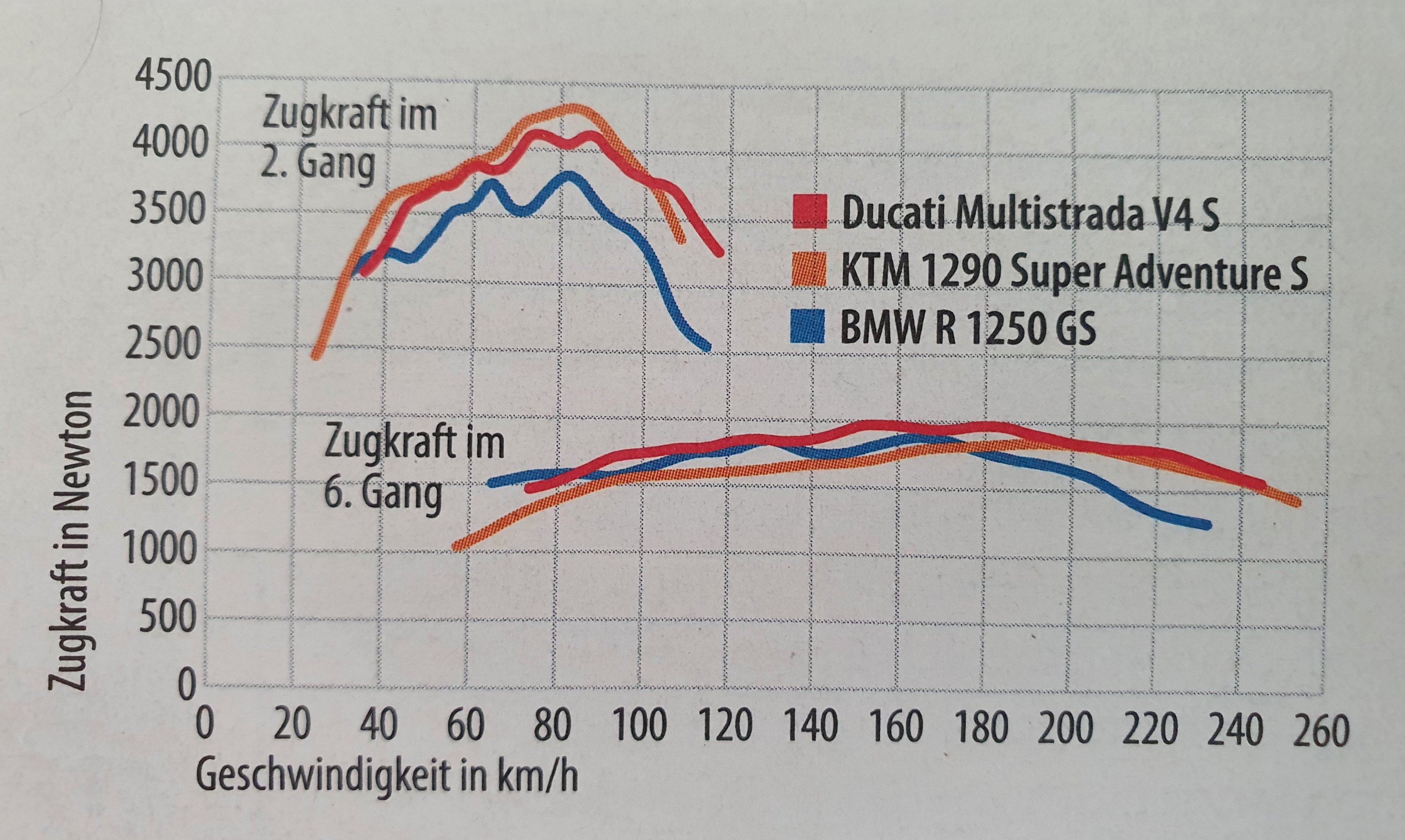

Kurzer Gang, kommt hinten mehr raus.
Ist ganz einfach. Hinterradleistung macht den Vortrieb. Ganz wichtig für die Verweigerer, nicht das Drehmoment macht den Vortrieb.
Auch falsch. Entscheidend für die Beschleunigung ist die Radzugkraft. Also Drehmoment am Hinterrad in Verbindung mit dem Raddurchmesser. Und das dann in Verbindung mit der Drehmomentkurve die in dem Drehzahlbereich anliegt den du benötigst um den Geschwindigkeitsbereich abzudecken den du messen willst. Darum beschleunigst du im 2 Gang schneller als im 3: Du hast zwar in beiden Gängen das selbe Motordrehmoment, dieses wird aber im tieferen Gang mehr verstärkt als im höheren, was eine höhere Radzugkraft im tieferen Gang bewirkt.
Die Leistung kannst du einzig nutzen um die theoretisch mögliche Höchstgeschwindigkeit zu errechnen. Dazu benötigst du aber noch die Stirnfläche sowie den Luftwiderstandsbeiwert.

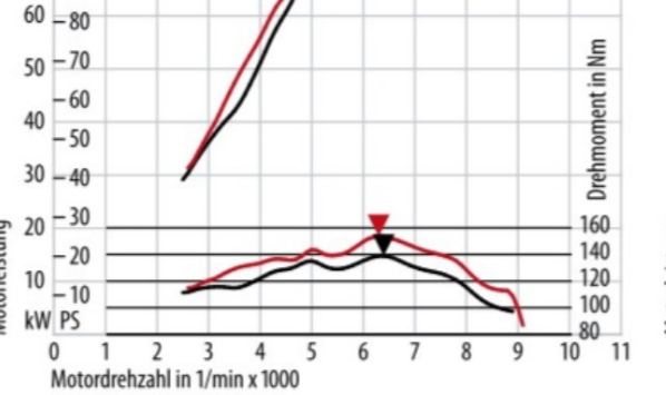

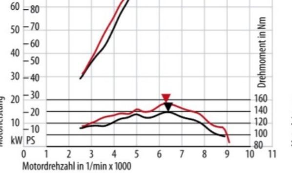

Sorry wenn ich auf dem Thema noch rumreite, ich versteh es einfach nicht:
bei gleichem Hinterraddurchmesser müsste die 1300er (rot) im gleichen Gang doch heftiger "anreissen" als die 1250er, tut sie aber nicht ? Mauschelt BMW da was via Motorsteuerung in den unteren Gängen ? Hab ich eine Denkfehler ? Vermutlich....
Die Gänge 5 und 6 sind bei der 13 länger übersetzt, hier ist es klar. Vor langer Zeit hat mal jemand hier alle anderen Übersetzungen, sprich Primärantrieb als auch Hinterachsgetriebe gepostet. Meine da waren sie gleich.
Wenn mit der Motorregelung etwas gemauschelt wurde, so a la Supertenere, dann wäre das an der Motordrehmomentkurve zu sehen.
Habe den Test nicht gelesen, weiss nicht in welchen Gängen sie verglichen haben. Aber im Moment ist es Kalt, Reifen bauen weniger Traktion auf und bei Starken Motoren wäre es denkbar dass die Traktionskontrolle im 1. und 2. Gang eingegriffen hätte.
Ein solcher Vergleich mit voller Zuladung am Gefälle z.B. wäre hier interessant weil Praxisnah. ==> Bringt mir die Neue am Pass Vorteile mit Passagier und Reisegepäck? Nicht nur in Bezug auf die reine Beschleunigung sondern auch z.b m Anschluss der Gänge.
Wenn der Vergleich z.B. im 4. Gang stattgetunden hat dann wären wir schnell im Bereich der 160 ab wo dir Differenz dann deutlich wurde. Allerdings wird ab da die Aerodynamik immer wichtiger und müsste auch angeschaut werden.
Ein altes Sprichwort sagt „Wer misst, misst Mist…“
Ich versuche es nochmal.
2ter Gang 60 kmh ca. 4500 Upm = 90 PS
3ter Gang 60 kmh ca. 3300 Upm = 60 PS
Das ergibt 50 % mehr Raddrehmoment.
Da hilft keine Theorie und kein Diagramm wenn der gefühlte Bums fehlt...

Der "gefühlte Bums" und die Zugkraft am Hinterrad sind speziell im 2ten Gang eher ein Thema der Traktionskontrolle.
