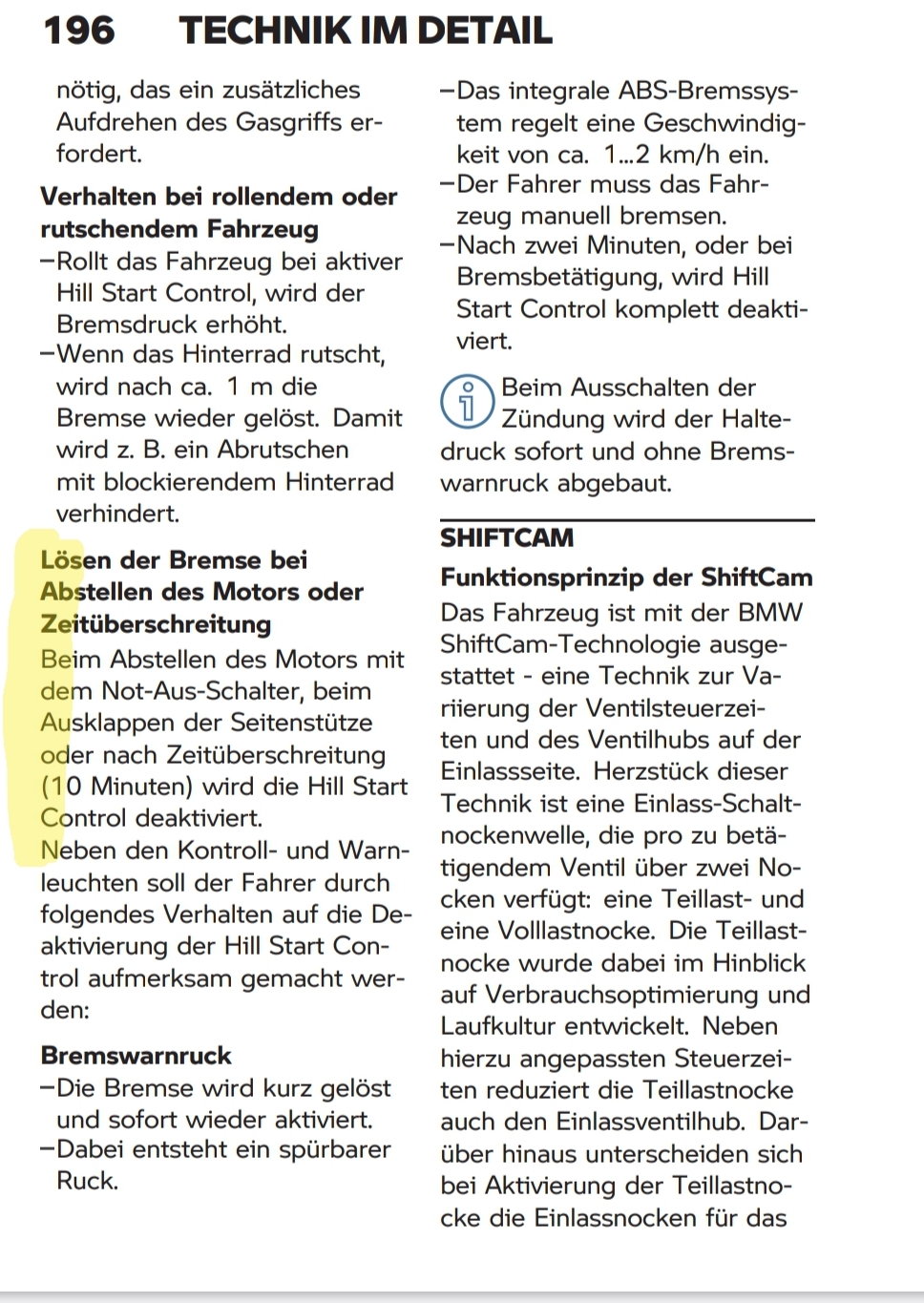

So, jetzt ist Zeit zum Beichten: ich bin ein Opfer der HSC ! Habe meine 1300er Trophy heute zum ersten mal umgeschmissen. Es fing ganz harmlos an: Pinkelpause in einem Waldstück. Halte neben Teerstrasse auf leicht abschüssiger Strasse , HSC ist "zufällig" an (habe Handbremse relativ fest gezogen) -hält gut-> - ich denke dass Motor aus geht wenn Seitenständer ausgeklappt wird (Fehler!) -> also Leerlauf rein - Moped auf Seitenständer gelehnt, HSC hält gut- Motor aus. Moped rollt vom Seitenständer und kippt in den Dreck. Positiv: ich kann das Teil alleine aufheben.
Bis vor kurzem dachte ich: das passiert mir ja NIE, ich lasse immer den 1.Gang drin beim ausmachen.
Aber es gibt immer mal ein erstes Mal.
Also: aufpassen mit der HSC. Wenn ich der Einzige bin dem sowas passiert- umso besser ! 🙃

Wie jetzt... die HSC aktiviert sich auch, wenn es in Fahrtrichtung bergab geht?
Ist ja komplett bescheuert.
Sollte das ursprünglich nicht einfach nur 'ne Berganfahrhilfe sein?
Ich fahr zwar noch nicht so lange Motorrad :wink: , aber bergab bekomme ich das auch noch ohne Hilfe hin. :giggle:

Ich hatte "bergab" die Vorderbremse stark gezogen-->HSC geht an. Ich denke ich habe die HSC aktiviert und dann falsch reagiert.

Müsste HSC nicht nur beim Bergauffahren wirken?

@GSRolf
Das hab ich schon so verstanden.
Und ich finde, dass man die HSC bergab überhaupt aktivieren "kann" komplett unsinnig.
Aber sicher, dass sie wirklich aktiv war und das Moped nicht einfach nur nach einer Gedenksekunde leicht nach vorne gerollt ist...?
Ist mir bei meinem ersten Mopped mal passiert. Mit dem Vorderrad nicht "am" sondern 20cm vorm Bordstein stehen geblieben. Das Minigefälle hat zum Rollen und Ständer einklappen gereicht, während ich das Hoftor geöffnet habe.
Seitdem auch immer 1.Gang und nach vorne in die Kompression rollen lassen beim abstellen.
Würde ich auf jeden Fall mal genau austesten. Natürlich während man drauf sitzt. :biggrin:

Soweit ich weiss geht HSC immer wenn man die Hand oder Fussbremse kräftig drückt.

Sooo unsinnig ist es nicht, Du bist in den Bergen und kommst bergab an eine rote Baustellenampel, HSC hält den Bock. Natürlich nur bei laufendem Motor. :cool:
Finde ich schon. Das(also HSC bergab) ist wieder so eine Antwort auf eine Frage die keiner gestellt hat.
Welchen Vorteil hast Du davon, in der von Dir beschriebenen Situation? Hände frei um 'ne Orange zu schälen?
Schon mal in den Bergen gewesen?
Für mich ist das HSC bergab optimal, wenn ich auf den Pässen ein tolles Fotomotiv spontan sehe, es aber schnell gehen muss, weil die Kumpels weiterrollen:
Anhalten mit laufendem Motor und Leerlauf, und jetzt HSC rein.
Dann hab ich beide Hände frei um das Handy aus dem Tankrucksack zu holen und das Foto zu machen. Alles einpacken und es geht wieder los zum Aufschließen.

Auch bei der 1250er macht die HSC keinen Unterschied, ob Bergab oder Bergauf.
Ach, ist das so? Ich dachte, das "Pro" im Namen liefert die Automatik Funktion? Das ist ein Unterschied. Als ich meine 21er Triple Black gekauft habe gab es diese Option nicht mal als Extra. Eben nur das "normale" HSC. Kann es sein das es nur für die GSA war?

Man kann einfach mal während einer längeren Tour kurz den Körper entspannen und ein paar Gliedmaßen ausschütteln.
Dafür brauche ich kein HSC... das geht notfalls auch während der Fahrt. :wink:
Nein...warum sollte man da hinfahren? Auch noch mit dem Motorrad... :giggle:
Für "Hände frei" hab ich in der Fahrschule die Nutzung der fußbetätigten Hinterradbremse beigebracht bekommen. :schulterzucken:
Alternativ:
Nach dem Anhalten den Killschalter betätigen, dann muss man nicht einmal den Leerlauf suchen und später wieder 'nen Gang einlegen. Ein Knopfdruck genügt um weiter zu fahren.
