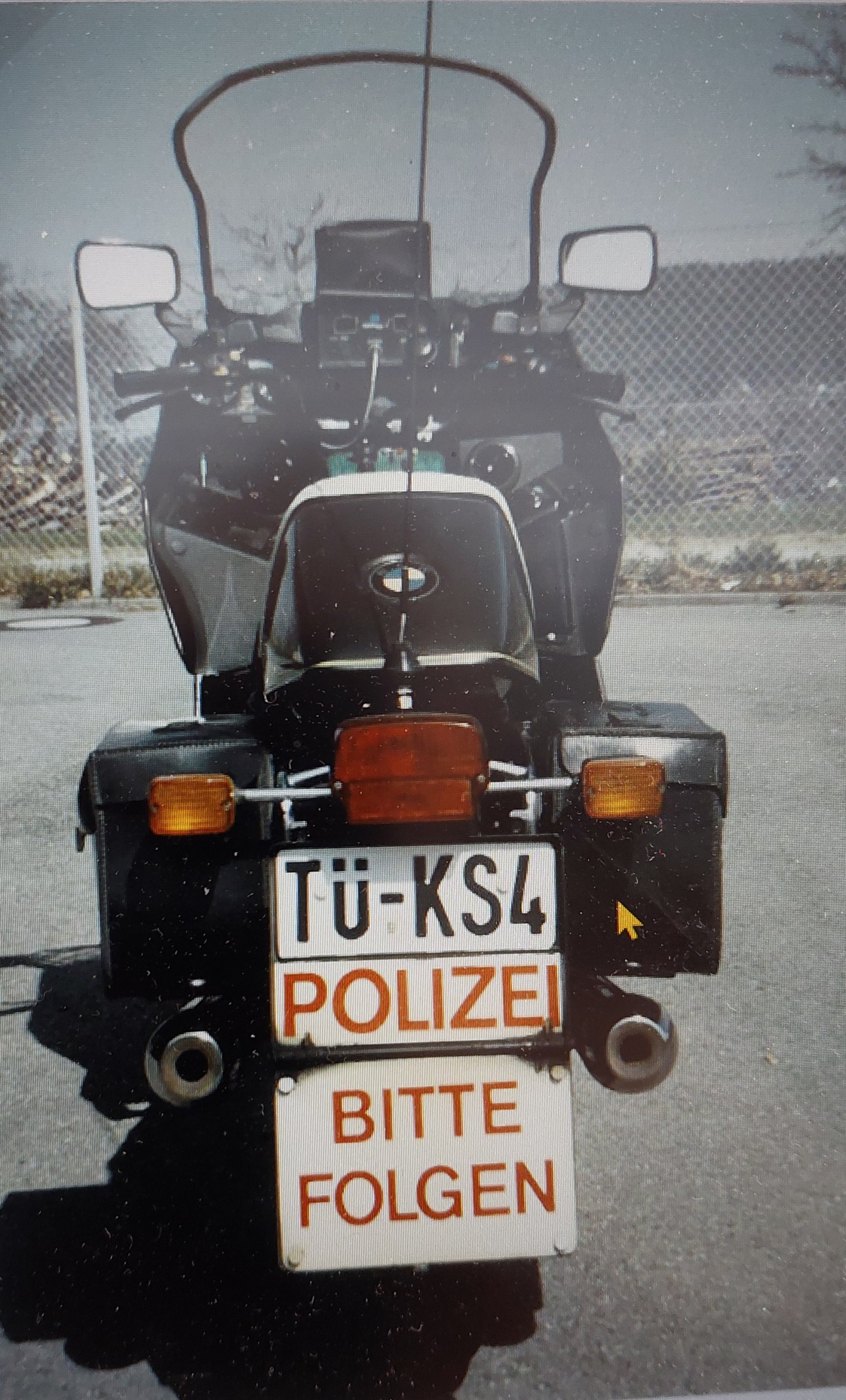

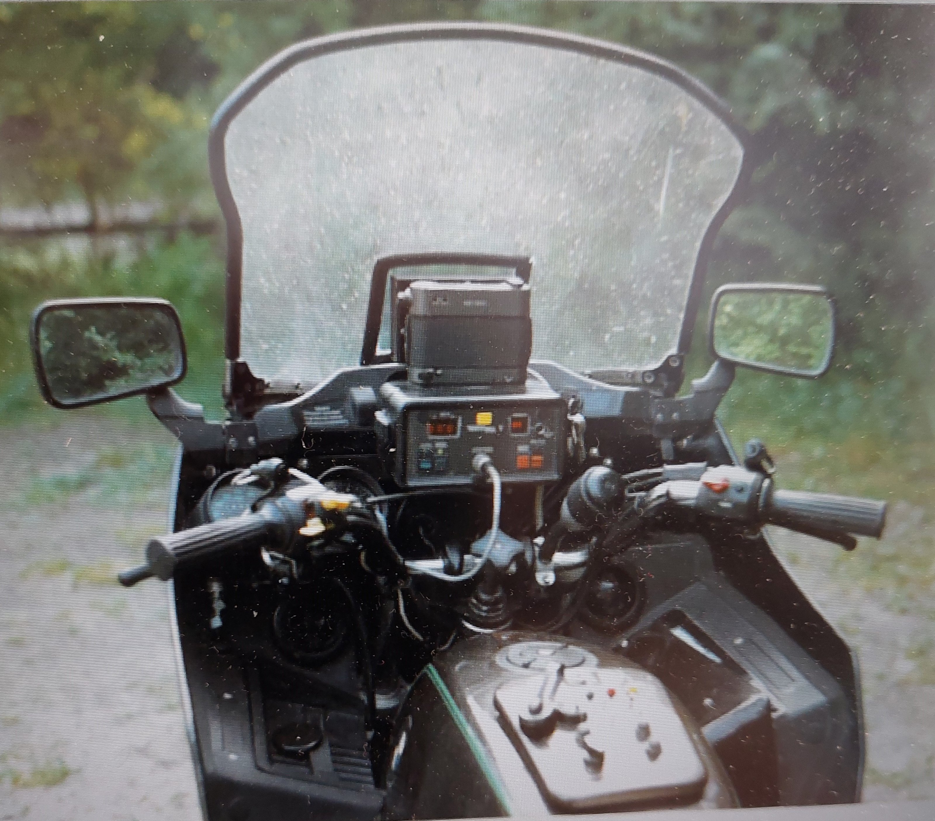

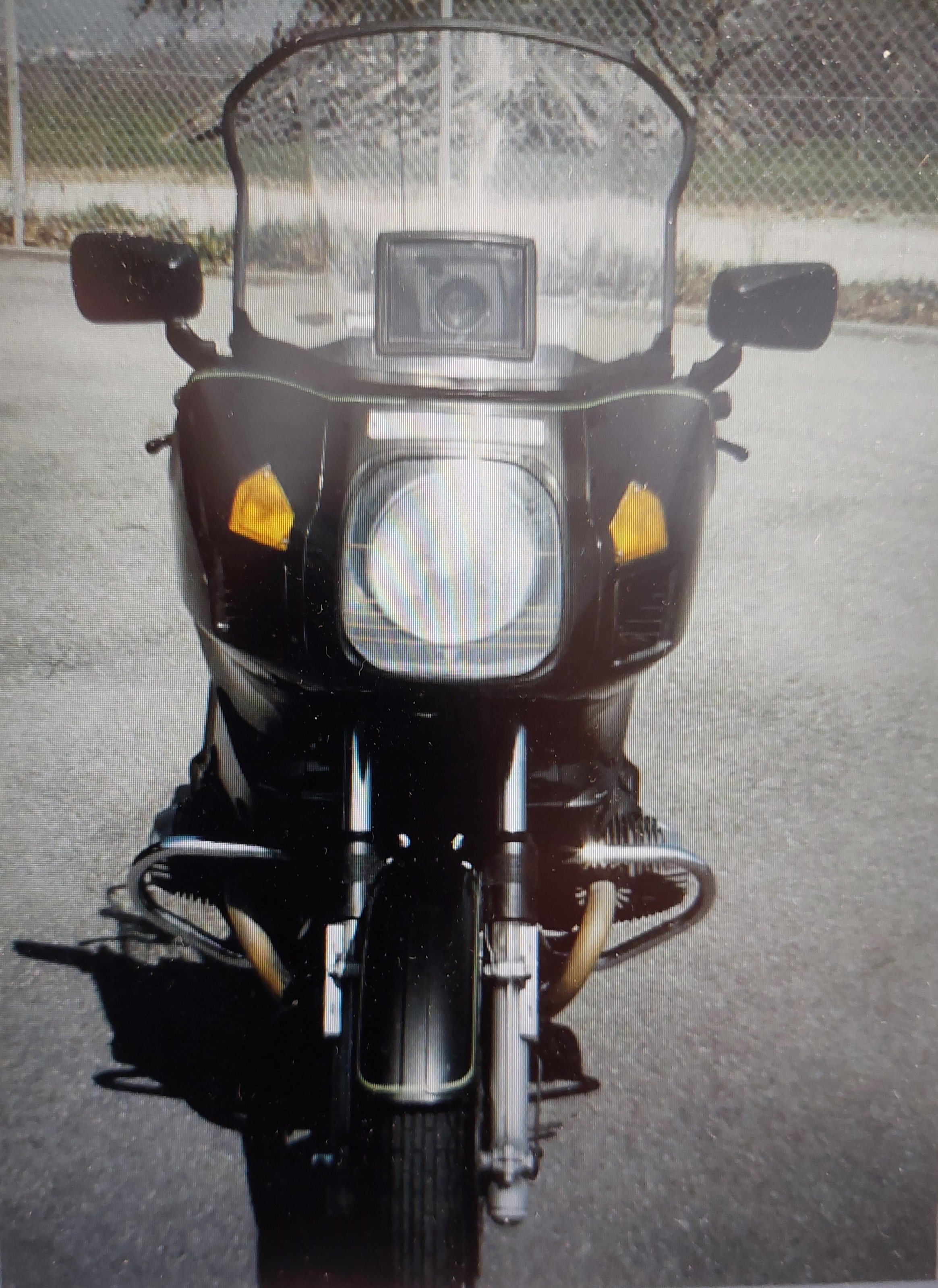

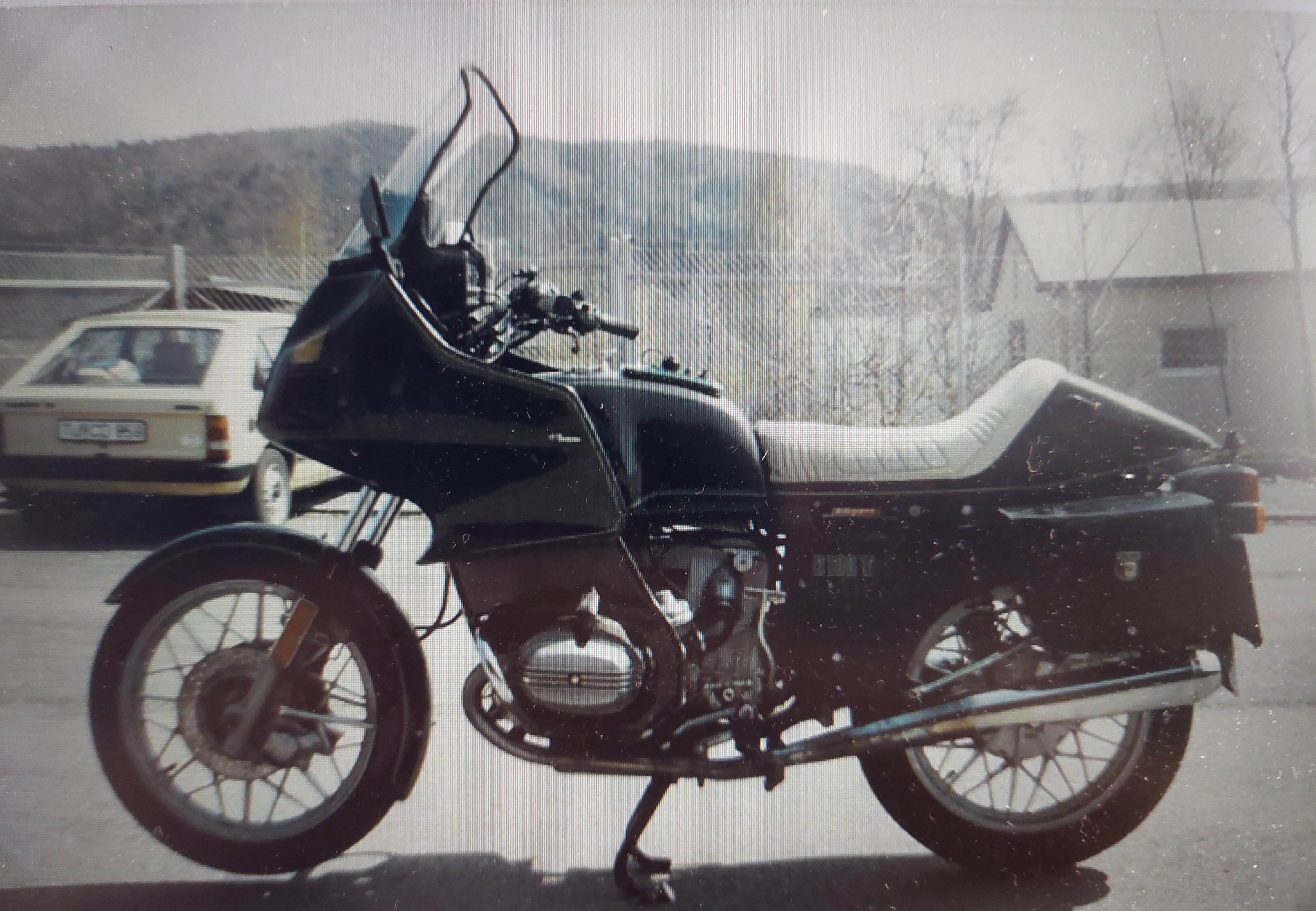

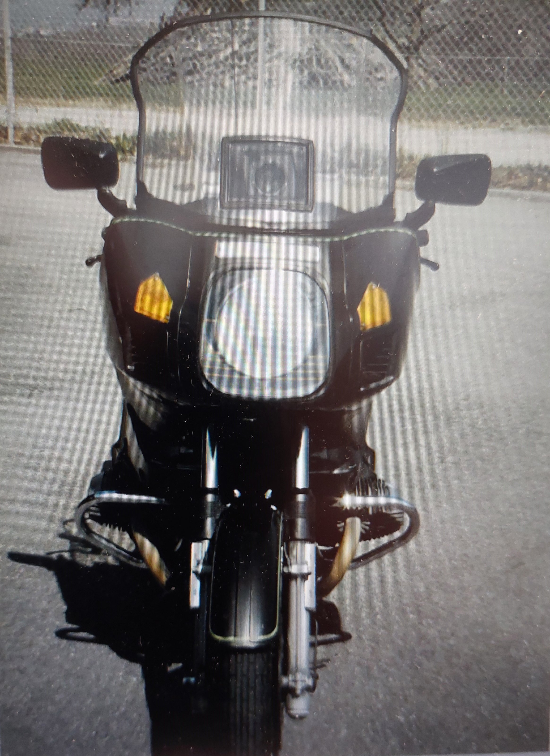

Als ich Deinen Beitrag las, musste ich an meine Erfahrungen irgendwann zw. 1981 und 1985 denken. Wir hatten bei unserer Dienststelle ein ziviles Traffipaxkrad ( R 100 RT), ich war einer von 3 oder 4 Fahrern. Damit die Fotoausrüstung hinter die Serienscheibe passte, hatte die Werkstatt diese mit extra Halterungen noch etwas steiler stellen müssen, als werkseitig möglich. Im Bereich der Kamera wurde das Plexiglas durch Echtglaseinsatz ersetzt.
Durch die steilere Scheibe kam es bei hohen Geschwindigkeiten am Helm hinten zu solchen Wirbeln. Die führten dazu, dass der Kopf permanent hochfrequent "nicken" wollte - man benötigte gute Nackenmuskeln, damit das Sichtfeld nach vorne nicht "vibrierte" oder verschwamm. :eekek:

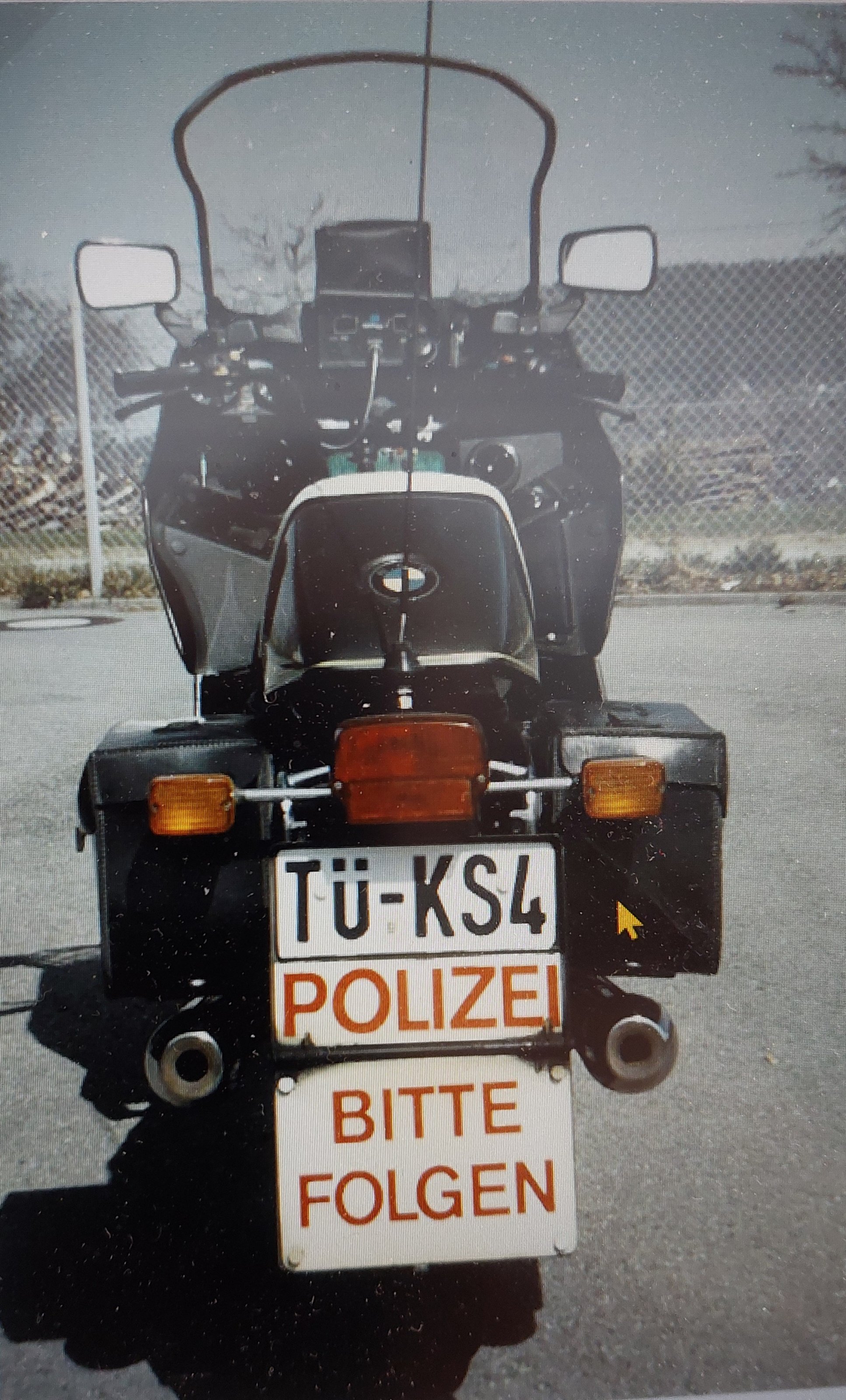

Und zum Schmunzeln: unser damaliges "Anhaltesystem". Kein Blaulicht, kein Martinshorn, Zivilanzug Leder, Klappkennzeichen (Feder und per Lenkerknopf lösbare Arretierung). Nach der abgeschlossenen Kontrolle musste ich daran denken, es wieder hochzuklappen. Falls nicht, konnte es sein, dass Abends mehrere Fahrzeuge mit auf das Dienststellengelände folgten. :lalala:
