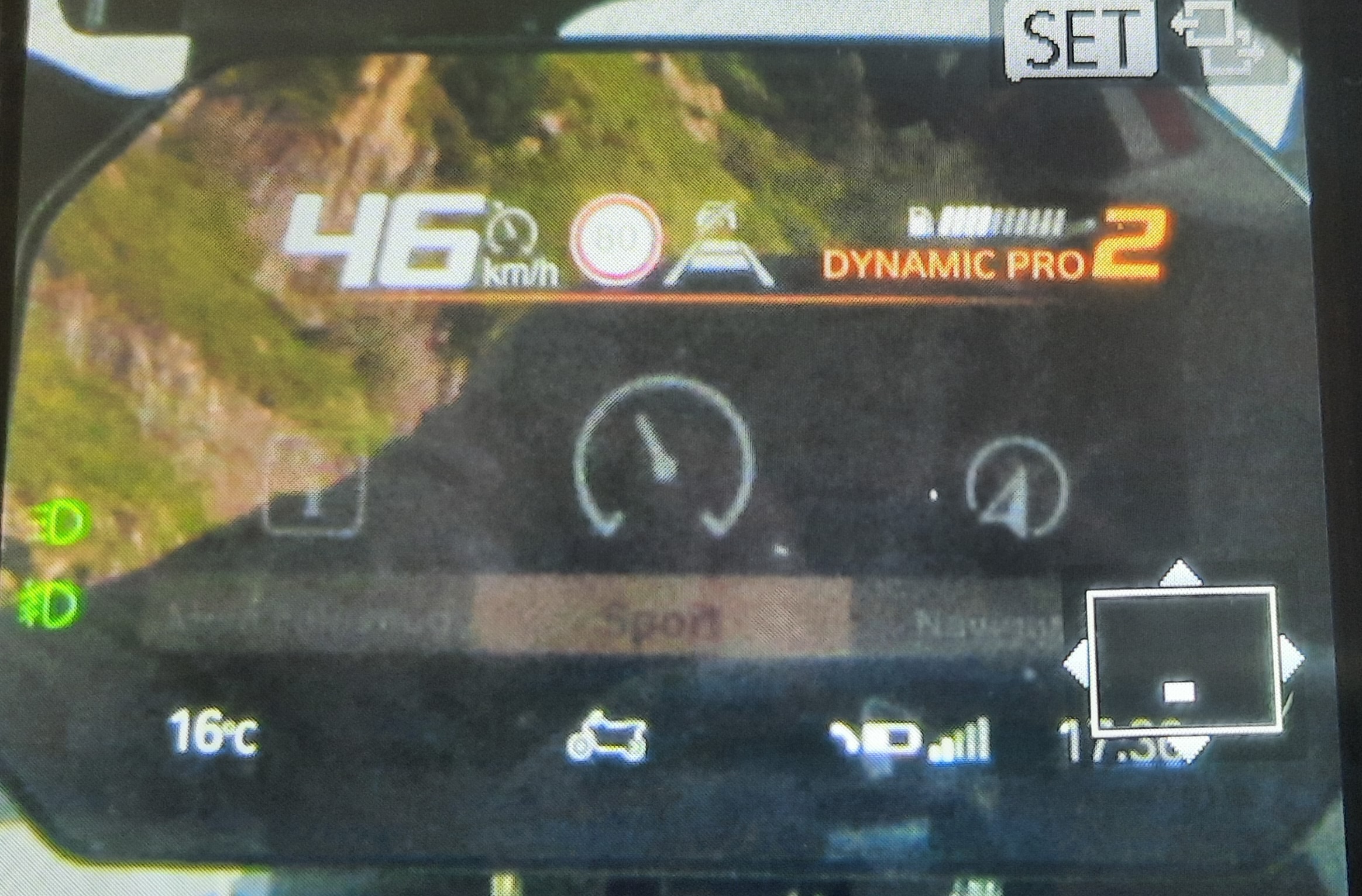

Tempomat mit Bremsfunktion! (?)
Gefühlt war der Tempobegrenzer selten einsatzbereit. Zumeist war die Funktion nicht abrufbar. "Die Funktion steht zur Zeit nicht zur Verfügung" so oder so ähnlich war auf dem Display zu lesen. In der Schweiz hatte ich mich auf diese Funktion gefreut. Wenn es sich mal aktivieren ließ, bremste das System meist nicht.

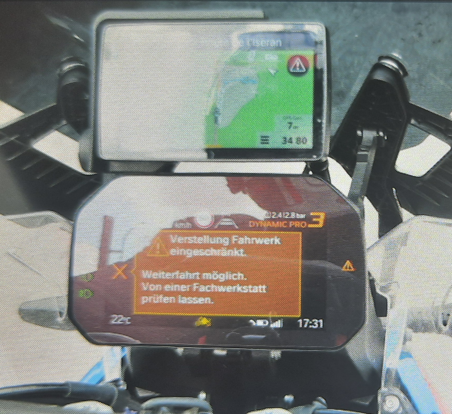

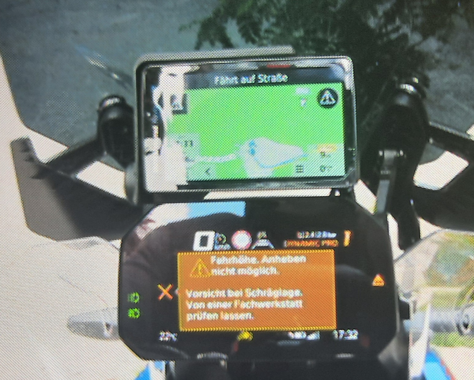

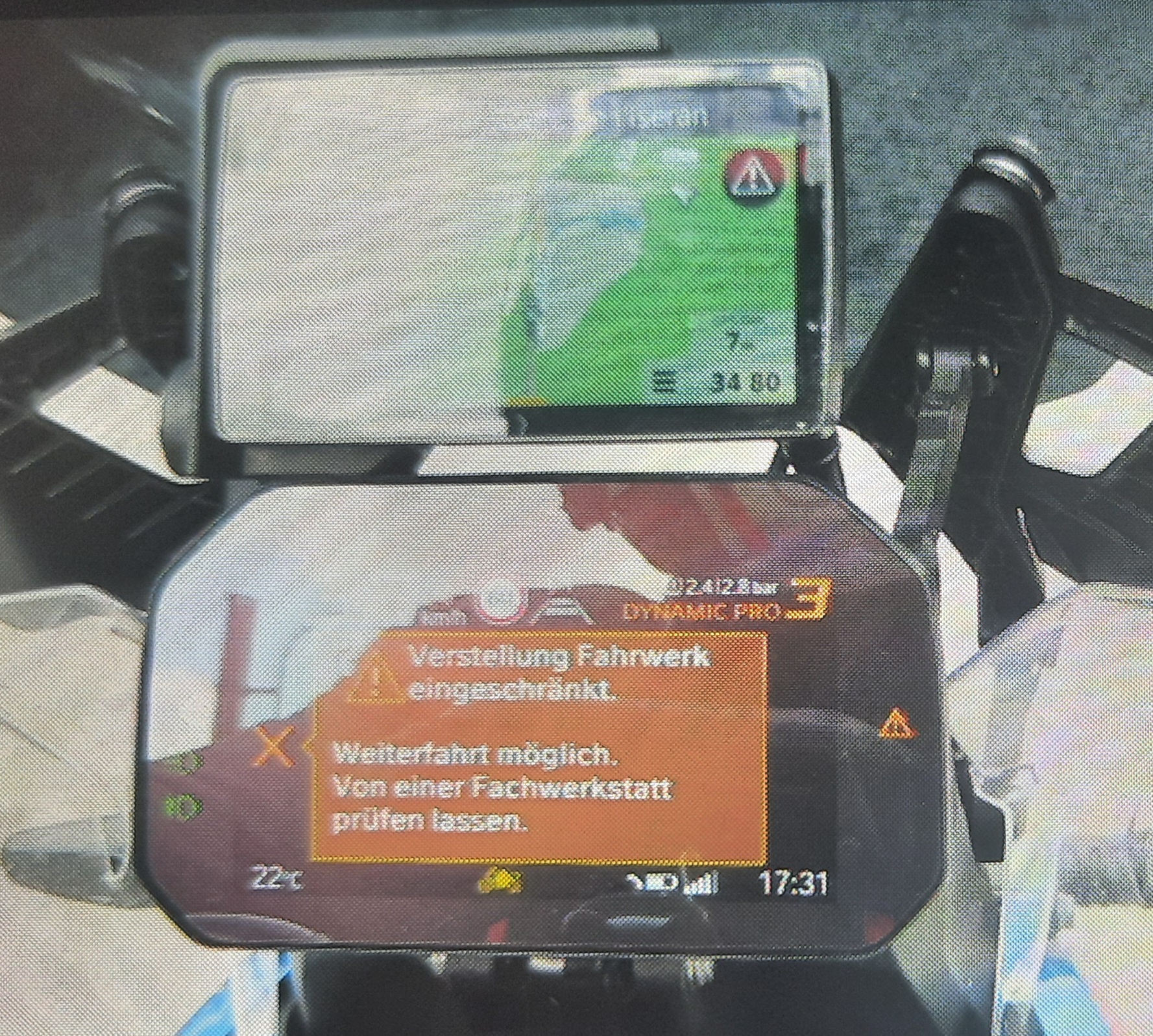

Automatische Fahrwerkhöhenverstellung:
Na ja...
War für mich der Kaufgrund schlecht hin...
Mit 183 cm und relativ kurzen Beinen sollte es mir leichter machen.
Daraus resultierend ist genau das Gegenteil von Erleichterung eingetreten.
Das System fiel immer in der obere Fahrstellung aus..
Am Col de la Moutière hatte ich das Problemchen,
dass Fahrwerkhöhenverstellung auch nach 3 maligen Neustart nicht "bewegte".
Keine guten Halt auf Schotter mit Sozia macht ein Absteigen unmöglich.
Also Augen zu und durch..
Ist Gott sei Dank noch mal gut gegangen.
Also das Vertrauen in das System ist vollkommen weg. Bei 1250er hatte ich alle Vorkehrungen getroffen, dass ich einen guten Stand habe.
Jetzt hab die finanziellen Vorkehrungen in ein unausgereiftes System gesteckt.
Hätte ich besser nicht tun sollen.

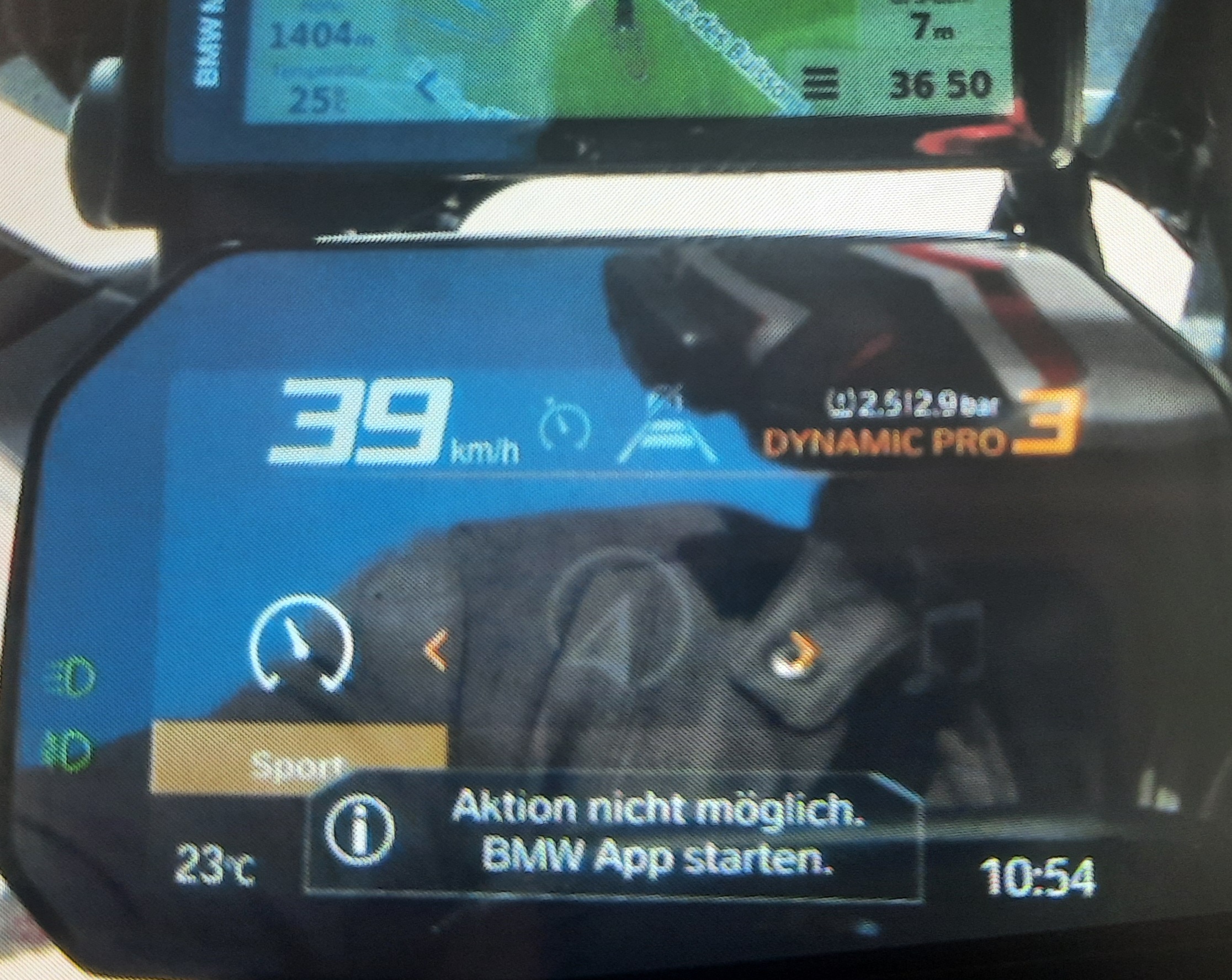

Connected App bzw. Navigation:
Ein ständiges Ärgernis.
Zündung ein bei geöffneten App und los geht's!
Funktionierte früher.
Heute wird die Bluetooth Verbindung ständig unterbrochen. D.h. keine Navigation keine Headset keine Musik.
Letztlich haben wir Oldschool nur die Headset miteinander verbunden..
Anhang anzeigen 702909Anhang anzeigen 702910Anhang anzeigen 702911
Na ja...

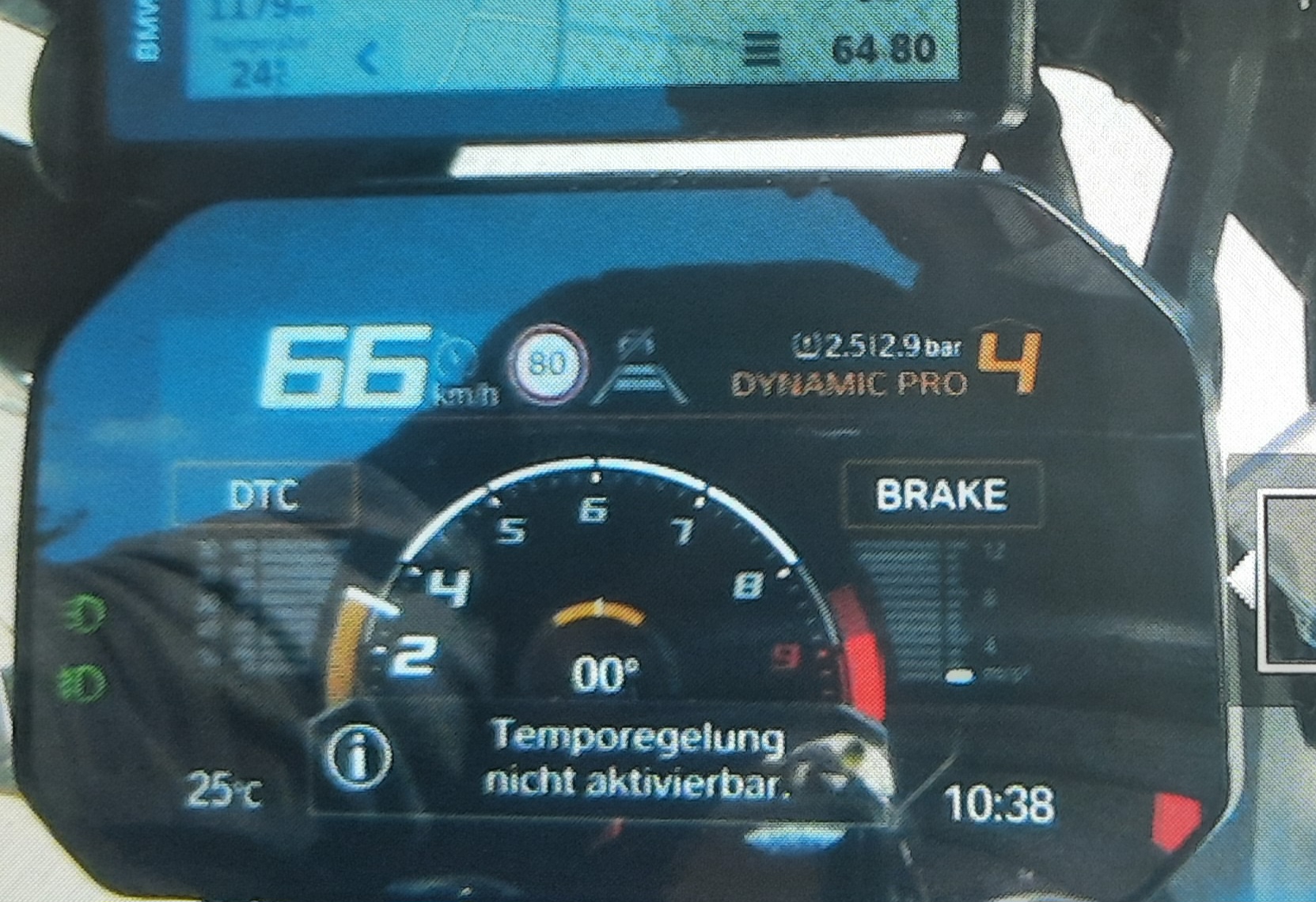

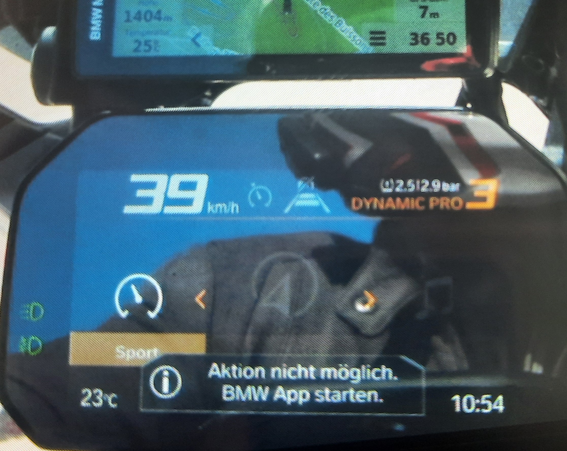

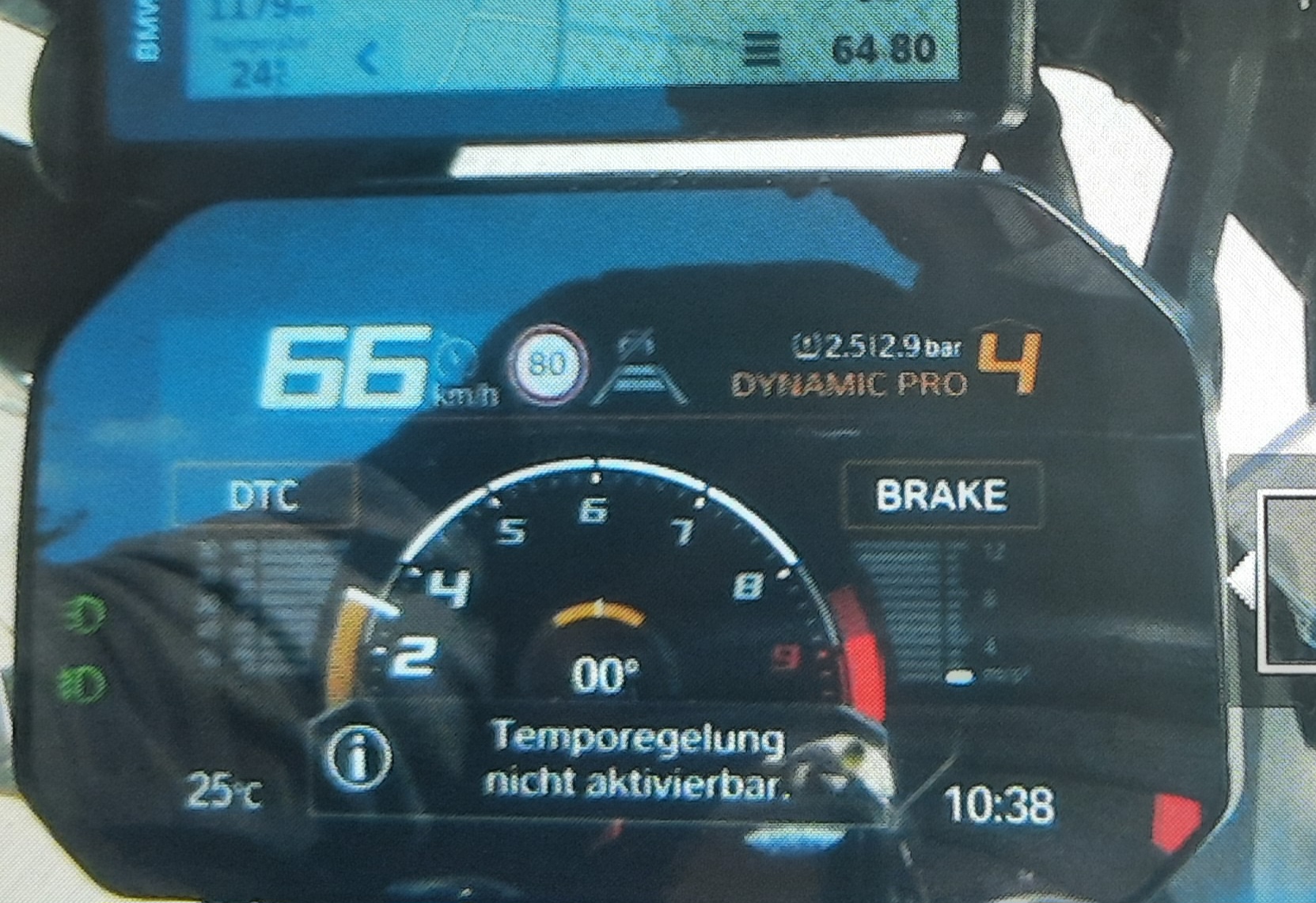

Und der QS bekommt auch nur die Note ausreichend.
War/bin besseres gewohnt.

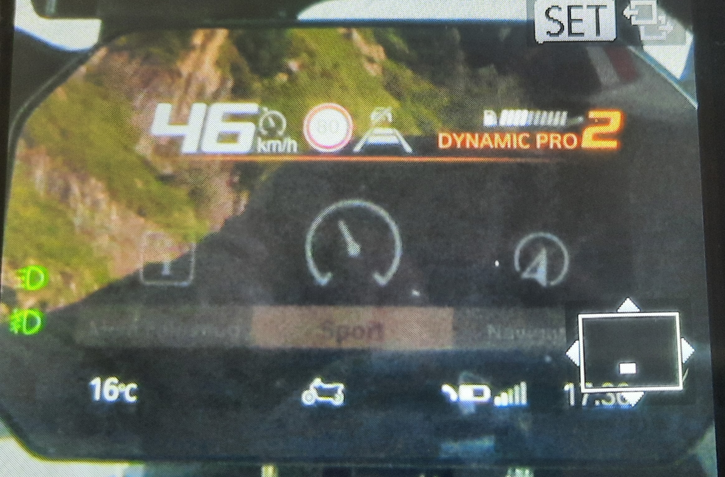

Heute weitere gut 300/350 km draufgeradelt.
Erstaunlich:
Schräglage von 50° laut Sportanzeige.
Ich hoffe dass dies nicht stimmt, andernfalls muss ich meinen Fahrstil was Schräglage angeht erheblich ändern...
Mehrmals Probleme nach Pausen, dass am Headset das ankommt, was aus dem Handy wiedergegeben wird, auch am TFT angezeigt wird aber am anderen Ende im Helm kein Ton ankommt. Wie durch Geisterhand dann nach ca 8 Kilometern Ton wie gewohnt.
Keine Ahnung woran dies gelegen hat, mit der R1250GS hatte ich diese Probleme noch nie.
Leistungsverlust konnte ich heute extrem feststellen, meine Vermutung geht in die Richtung Leistungsbegrenzung bei niedrigem Tankinhalt.
Morgens war noch alles tiptop, Nachmittags dann gefühlte 20 PS weniger und merklich Drehmomentverlust in Verbindung mit einem leisen Auspuffklang.
Wobei während ich das schreibe eine hängende Abgasklappe auch haben könnte.
Nachm Tanken war auf alle Fälle wieder alles okay.
Die Traktionskontrolle hat aufm Weg zum Passo di Giau in Kehren geblinkt, in denen für mich kein Schlupf am Hinterrad zu spüren war, bei kleineren aber gut zu benerkenden Schlupf blieb diese aus. Erweckt nicht viel Vertrauen, aber meine bescheidene Meinung.
Weitere Berichterstattung folgt

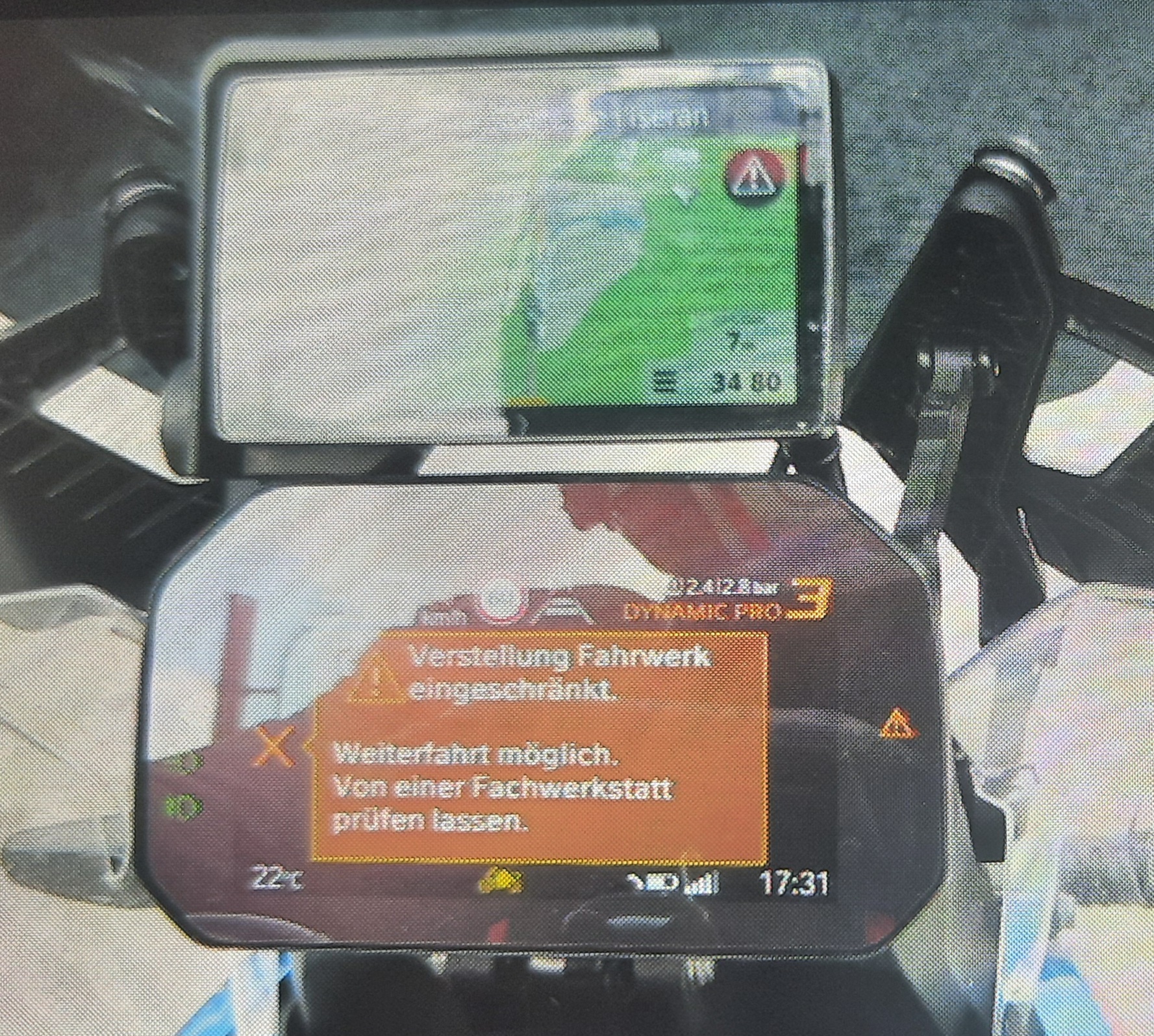

Aber die letzten 3 Wochen gingen leider nicht ohne Probleme über die Bühne.

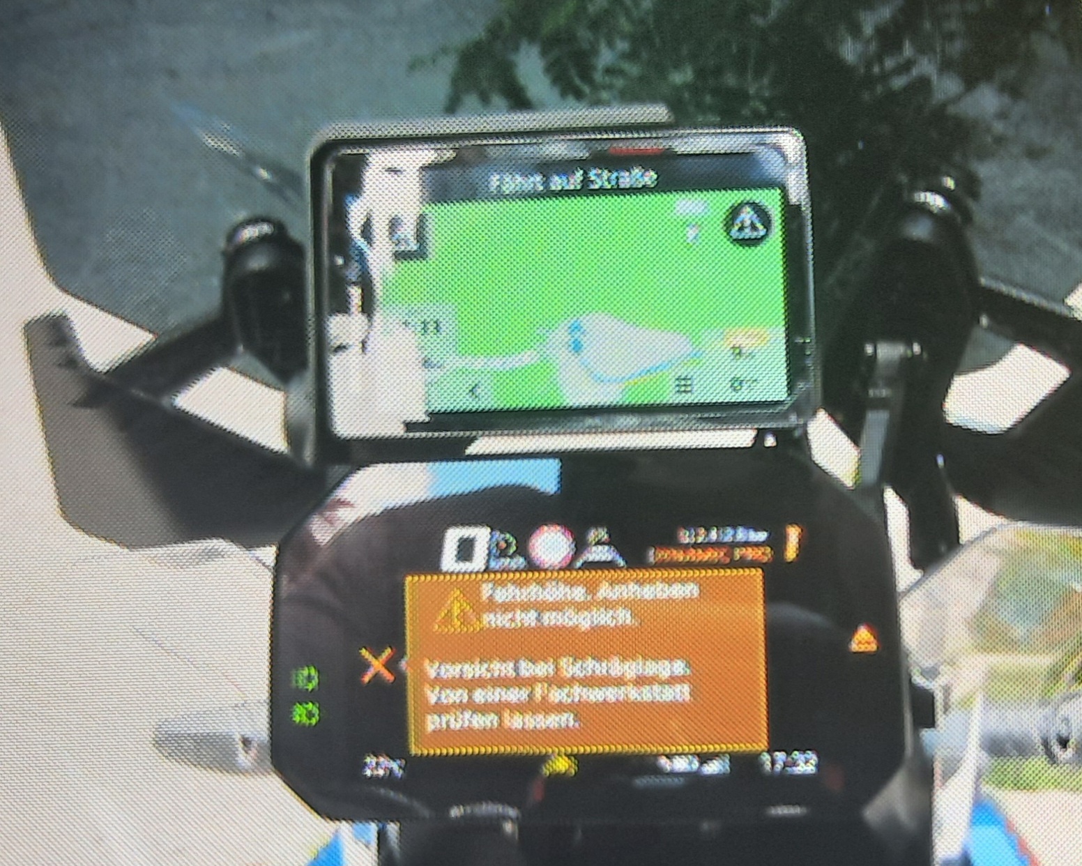

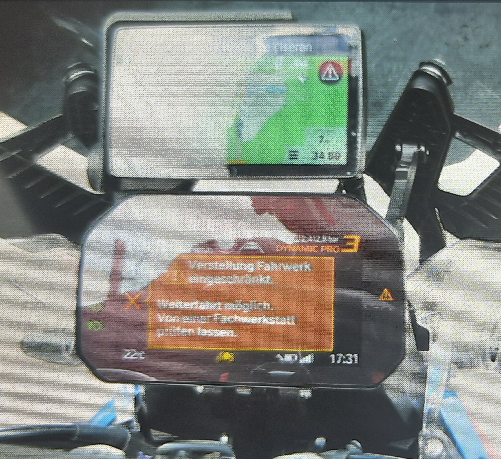

Nicht funktionierende Elektronik ist für mich persönlich der Supergau.
Im Besonderen im Zusammenhang mit der Fahrwerkhöhenverstellung.
Unter optimalen Bedingungen kann ich auch einmal auf Zehenspitzen das Moped ausbalancieren.
Es sieht aber einfach anders aus, wenn der Untergrund suboptimal ist.
Es gibt halt Situationen da kann man bewusst einen guten Platz ansteuern.
Aber es gab auch einige "falschen Momente"...
Meiner Ansicht nach darf/sollte Fahrwerkhöhenverstellung niemals auf hoch "stehen" bleiben dürfen/können..
Oder wird sicherer Stand überbewertet ?
Am Dienstag werden alle meine Anmerkungen in größerer Runde besprochen.
