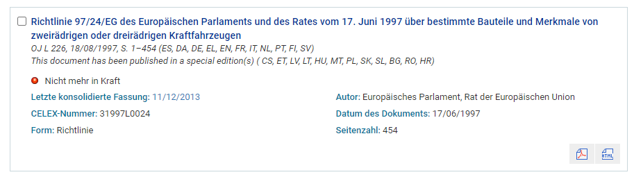

Die Richtlinie 97/24/EG ist nicht mehr in Kraft. Sie wurde ersetzt durch EU/VO 163/2013.
Da mir Autodidakten regelmäßig nicht glauben:
oder der Link zu der gültigen
EU-VO 168/2013
dort bis zur Ziffer (28) scrollen. der achte Spiegelstrich.
Bevor jedoch der nächste "Ja, aber..."-Spruch kommt, es ist auch noch die Delegierte Verordnung (EU) Nr. 3/2014 der Kommission vom 24. Oktober 2013 zur Ergänzung der Verordnung (EU) Nr. 168/2013 zu beachten.
Ja, er hat immer noch Recht.
