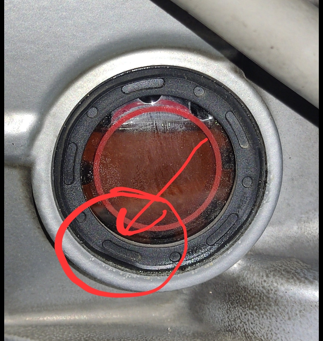

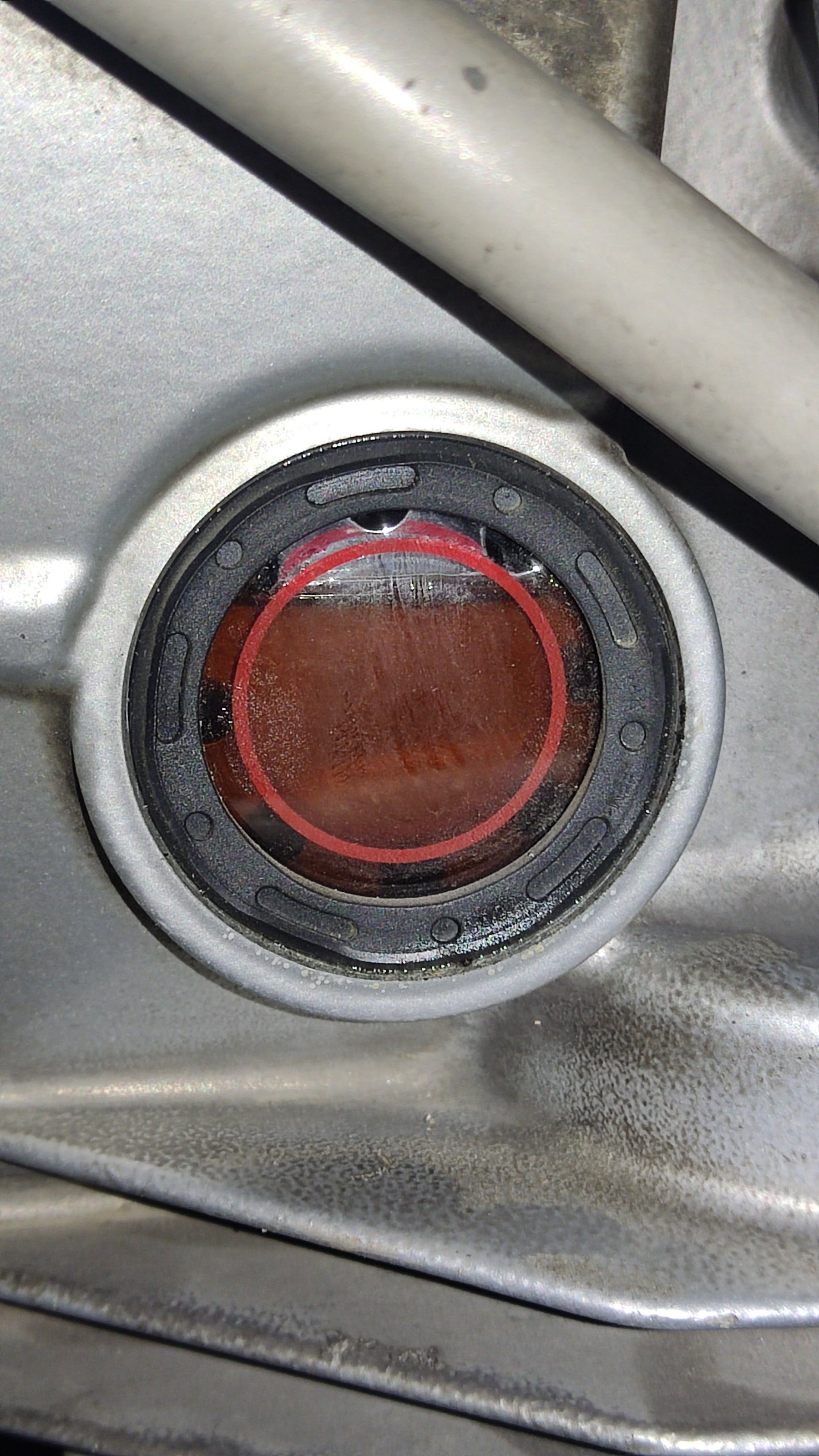

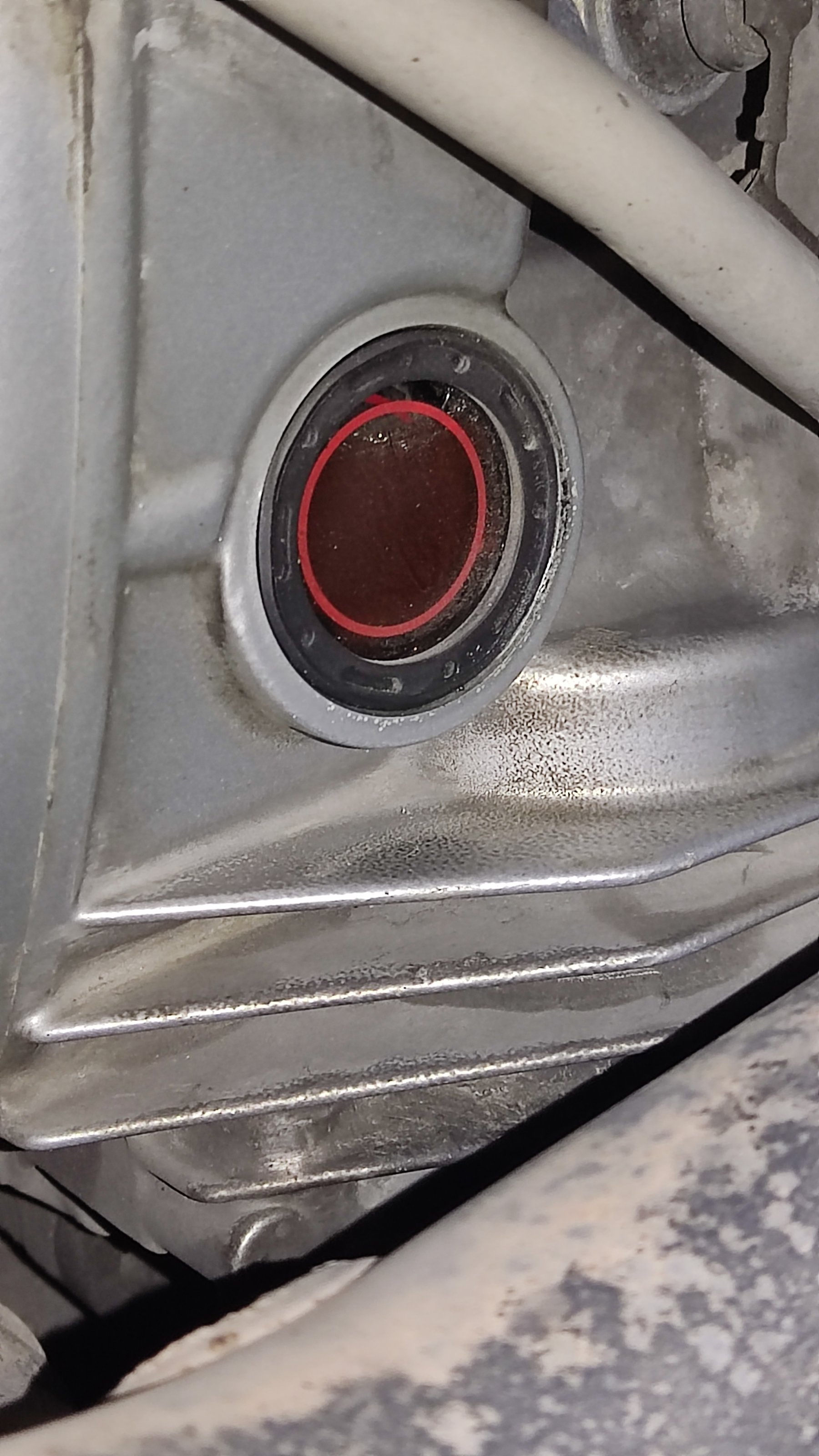

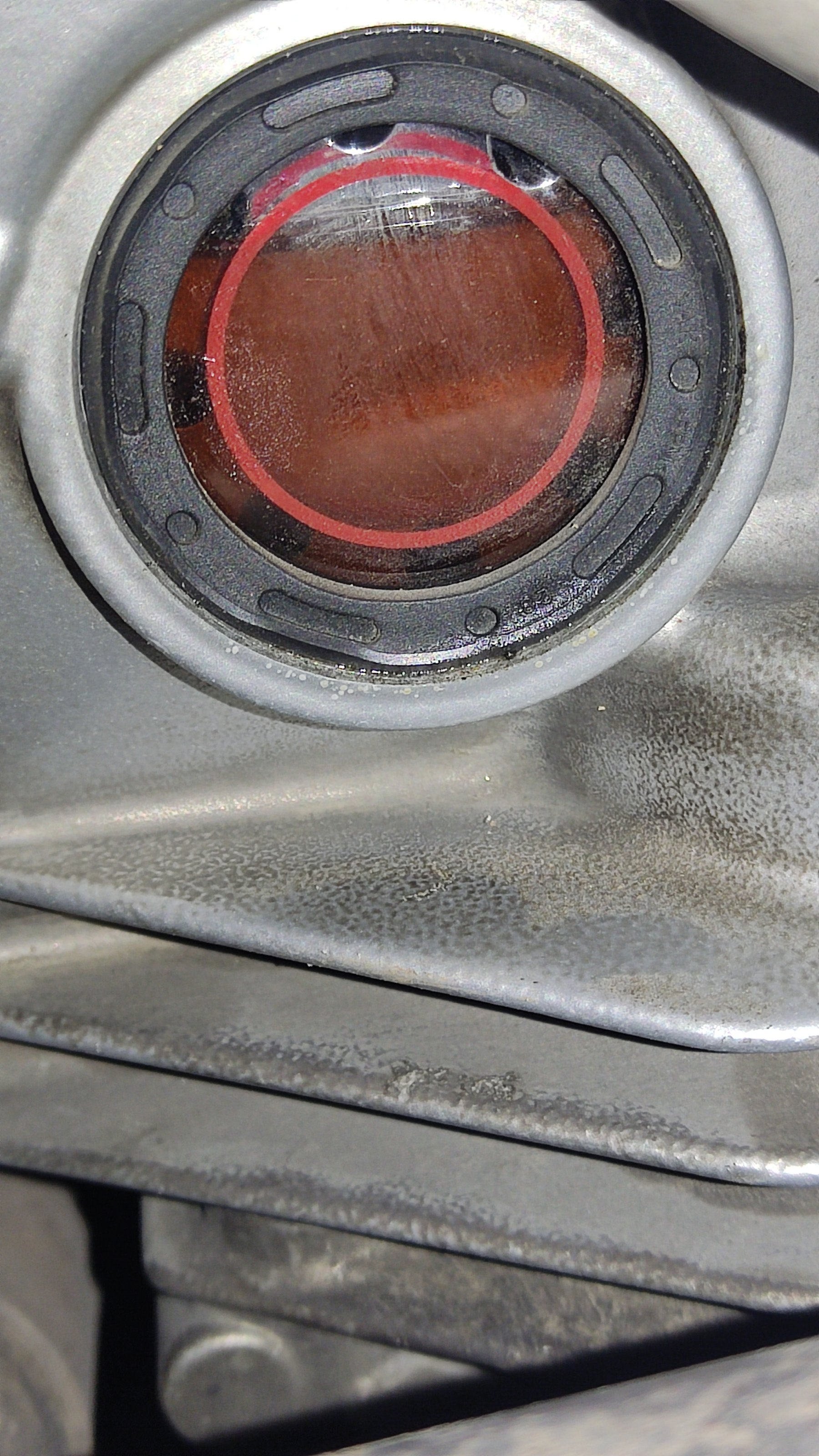

Hallo liebe Gemeinde ich habe ja einen neuen Motor in der Q weil so ne idiotisch Werkstatt durchgebohrt hatte weil ich Idiot die krümmerbolzen abgerissen hatte , aber das ist ne andere Geschichte... Zu Saison beginn ist mir ein leichter öl nebel am Schauglas aufgefallen habe das alte Glas dann aufgebaut mit Schraubendreher und Hammer, und öl abgelassen (wärmer Motor) habe den Sitz für das neue Glas gereinigt und die neue Dichtung leicht mit öl benetzt, dann mit einer Nuss bis ich denke zum Anschlag eingeschlagen etwa 1 mm versenkt.
Anschließend habe ich den Rand gereinigt etwas Bremsenreiniger und ein Tuch.
Heute ist mir aufgefallen, dass es aktuell fast wie vorher aussieht:/ Tropf jetzt nicht raus aber ich habe es halt gerne ganz dicht, oder ist das da so'n bissl normal dass das so aussieht?

Diese "Verformung" ist mir auch aufgefallen.
Liegt dort bissl Dreck drunter?
Oder eben ein Grat vom Raushebeln ?
Auf den Bildern könnte man den Eindruck gewinnen, der Ring sei unten tiefer reingedrückt als oben. Könnte aber auch an der Perspektive liegen. Falls das doch stimmen sollte, sitzt der Ring schief, also noch nicht ringsum ganz korrekt.
Voorsichtig nachdrücken/nachklopfen?

Hatte ihn gestern nochmal nachgeschlagen ja und halt unten weil da undicht die Verformung ist noch von der Nuss ist mittlerweile wieder weg Bilder sind quasi nach dem zweiten einschlagen entstanden, das das Ding auch kein Sicherungs Ring hat ne ne ne
