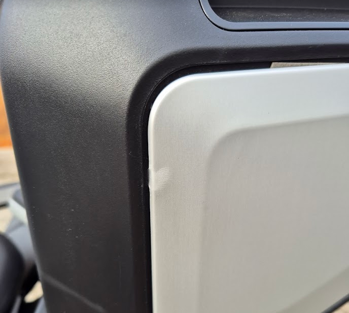

Ich hab bei meinem Topcase auch etwas reklamiert, das ging aber ehr in Richtung Optik.

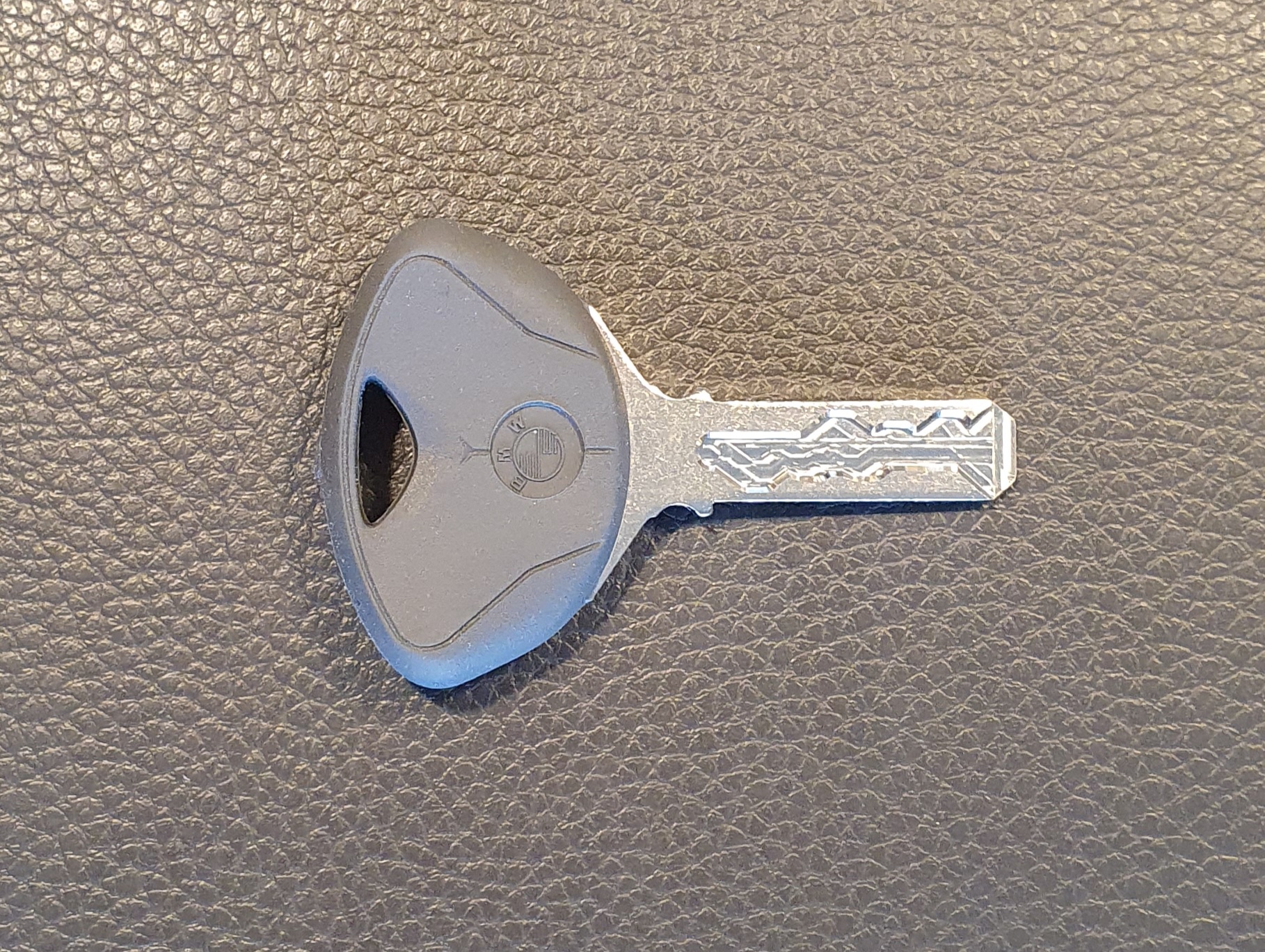

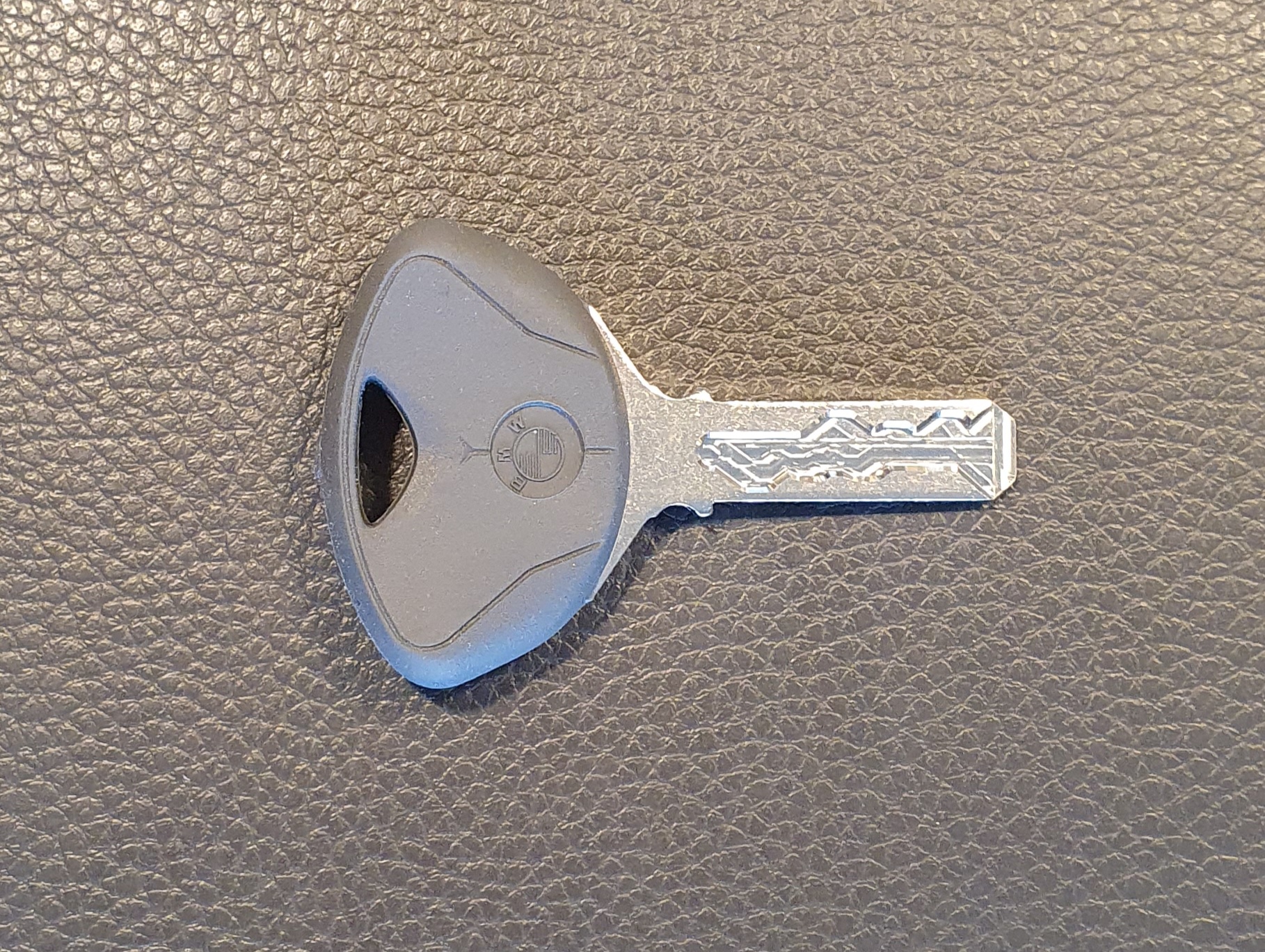

Darum habe ich diesen gleich mitbestellt.
ca. EUR 20,-
ca. EUR 20,-
Gute Idee!
Ich wusste gar nicht, dass es auch einen metallenen Ersatzschlüssel gibt. Der mitgelieferte Plastik-Funkschlüssel scheint mir ganz und gar nicht geeignet für schwergängige Kofferschlösser.
Danke Dir :smile:
ca. EUR 20,-
Was bringt der Schlüssel? Bei dem von mir beschriebenen Problem hilft der auch nicht.

Aber nicht vergessen - mit dem oben gezeigten Schlüssel lässt sich das Mopped
im Notfall nicht starten! Das geht nur mit den beiden mitgelieferten Schlüsseln!
Allein fürs TC ist das aber natürlich nicht von Relevanz.
