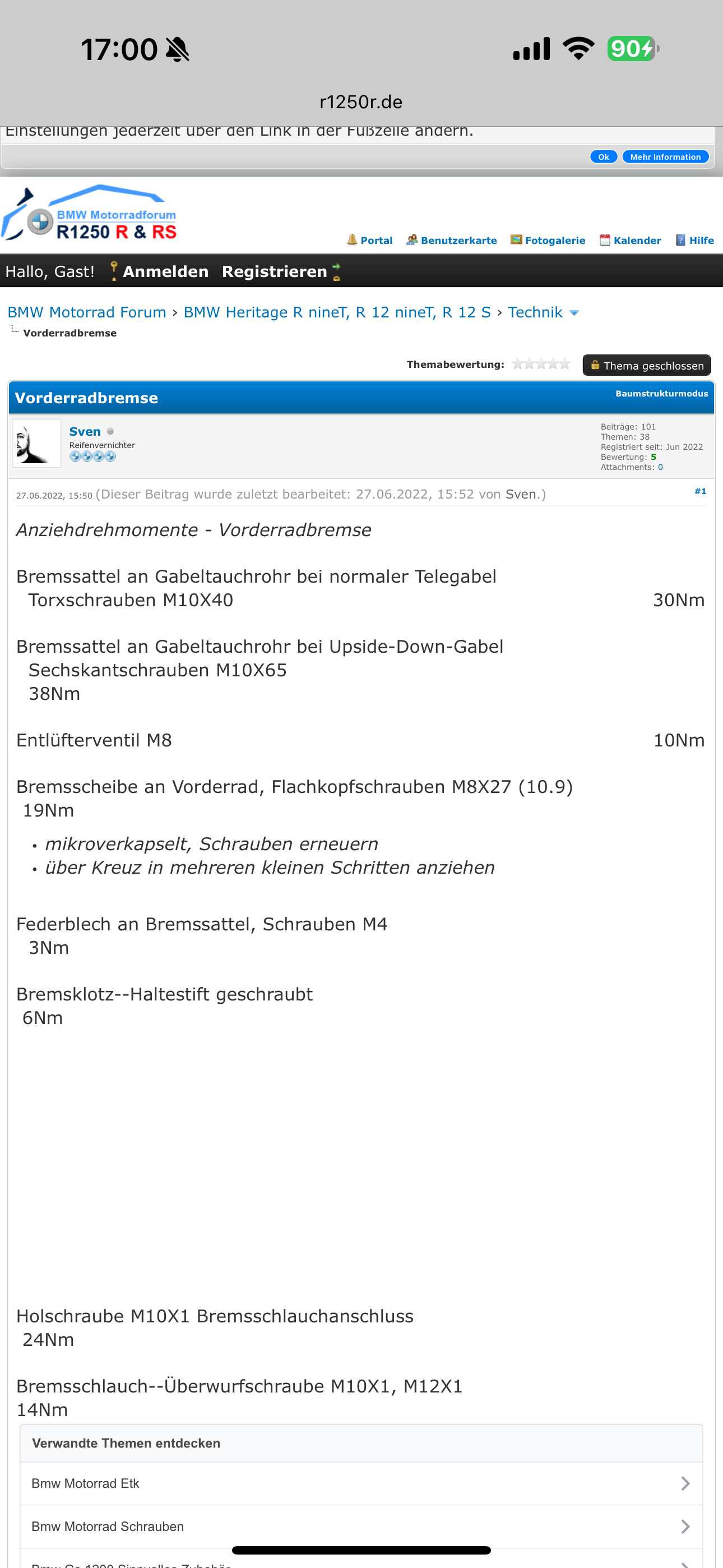

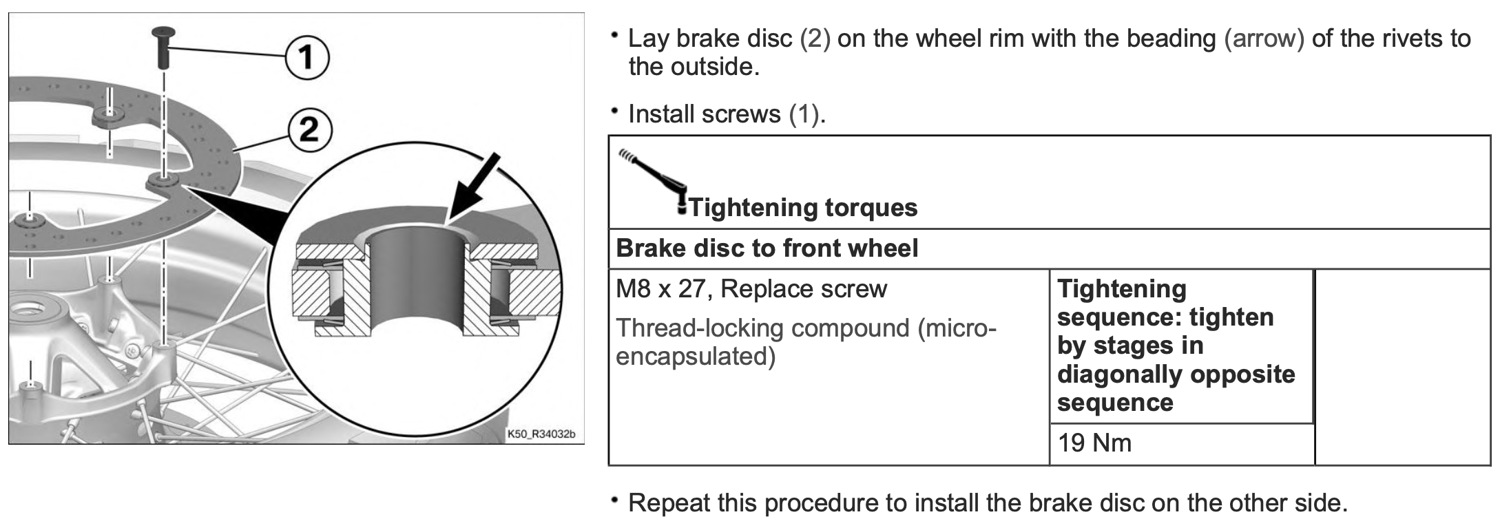

Servus zusammen,
werden die Schrauben mit 19Nm plus Schraubensicherung angezogen?
Ich habe gegoogelt sowie die Suchfunktion genutzt aber nichts 100%tiges gefunden daher die Fragen :worthy:
Thx
qtreiber
26.01.2005
21.978
Ostfriesland
19Nm sind korrekt.
