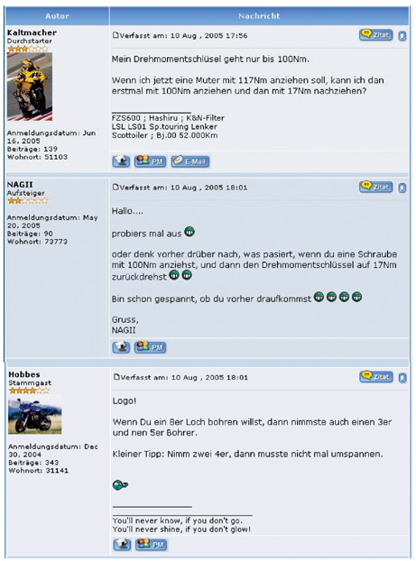

Drehmomentkunde für Fortgeschrittene:

Kawer
Kawer
10.09.2005
28
Fränkische Schweiz
Tach,
eh Fischkopf, wegen Dir hab ich jetzt O-Saft auf und in der Tatstatur!
Besonders der Schluss hat´s mir gegeben:" nimm 2 4er, da sparst Du Dir das umspannen". Muss ich gleich mal unseren Mechanikern zeigen.:D
Gruß Helge
