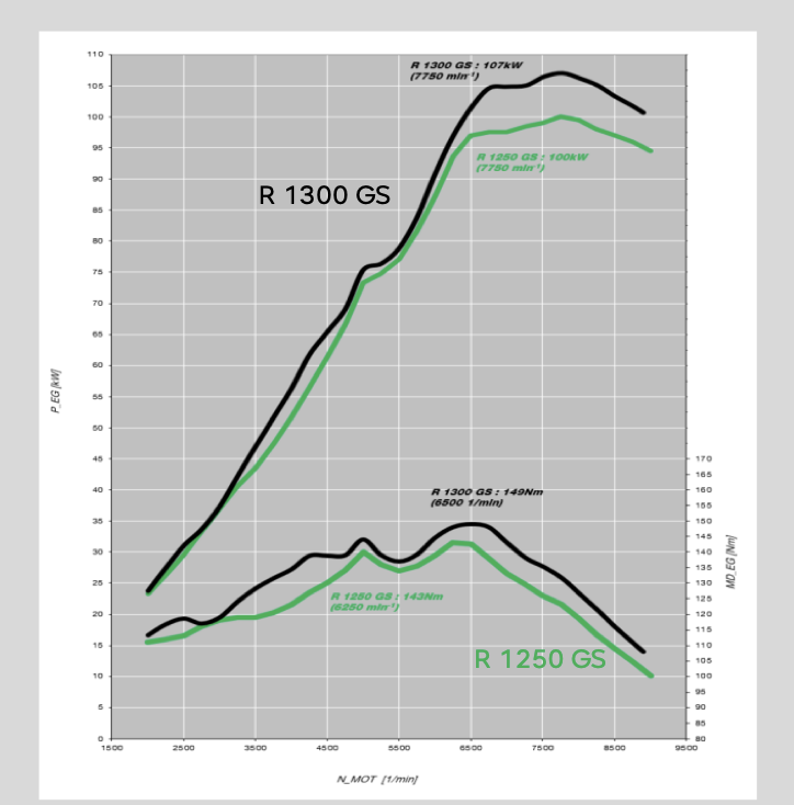

Moin zusammen,
Tante Google brachte mich hier leider nicht wirklich weiter. Wo gibt's die (offizielle) Drehmoment- und Leistungskurve der 1300er GS? Idealerweise im Vergleich zur 1250er.

Perfekt. Den hatte ich (auch mit SuFu) nicht gefunden. Das beantwortet meine Frage direkt voll und ganz. Danke! :lcheln:

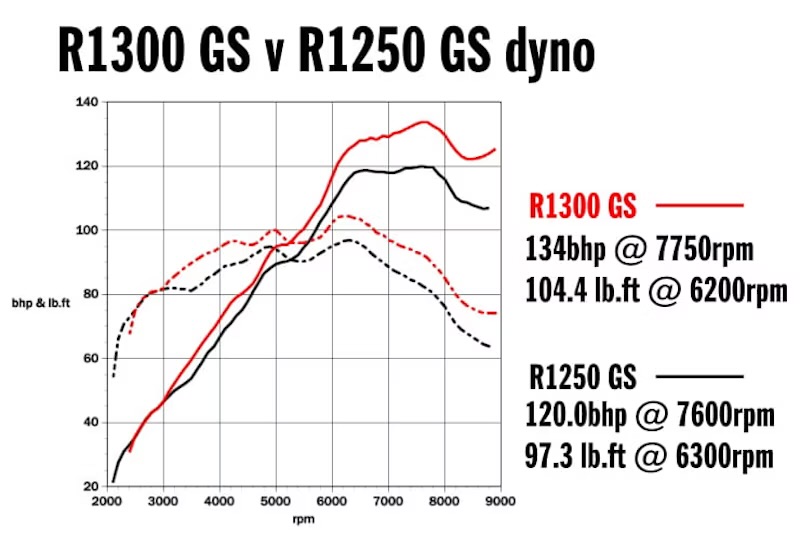

Besseres habe ich leider nicht!
