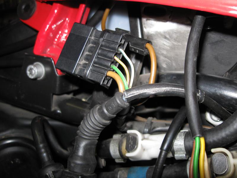

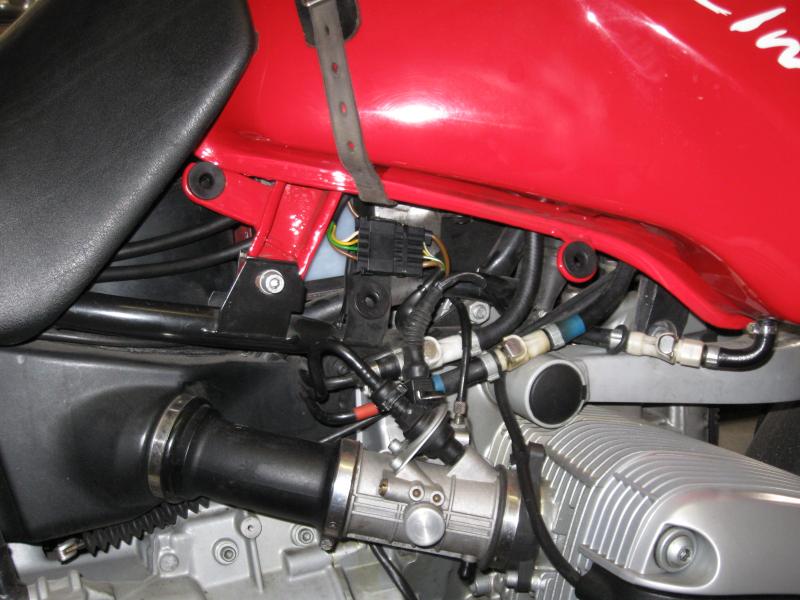

Hallo Bonker
Hatte auch mal so ein ähnliches Phänomen, die Balkenanzeige wurde immer weniger, auch bei vollem Tank. Ursache waren die Steckerkontakte von der Pumpeneinheit rechts unterm Tank.

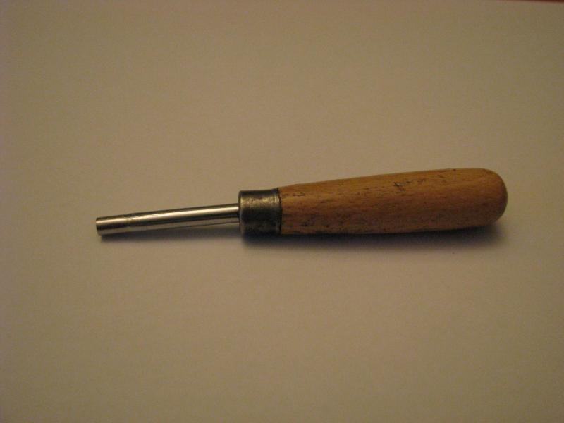

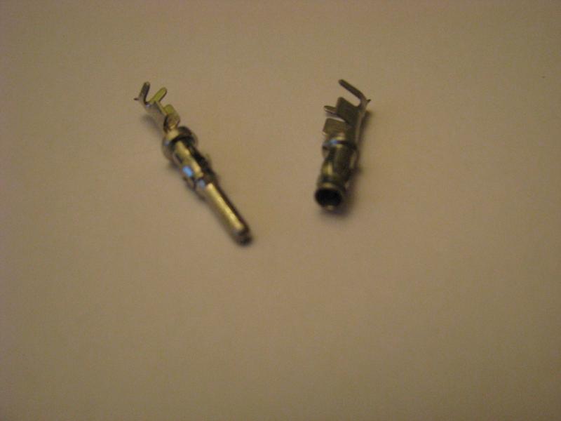

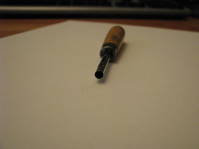

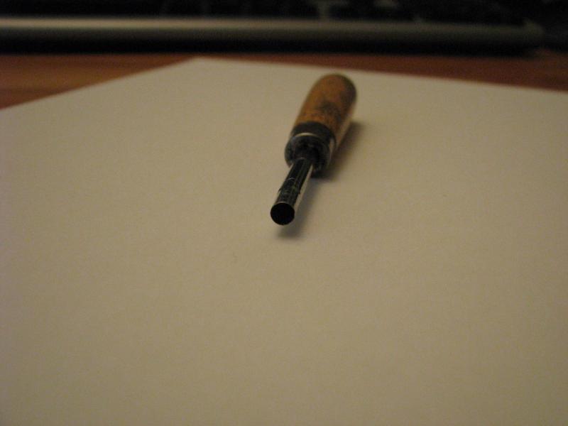

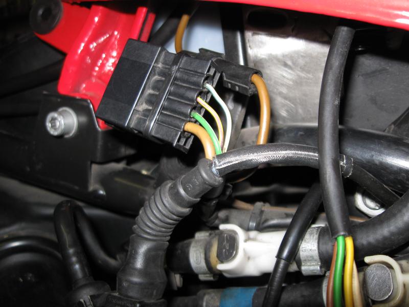

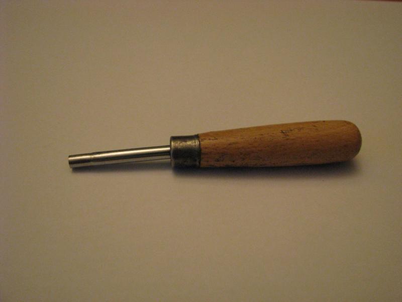

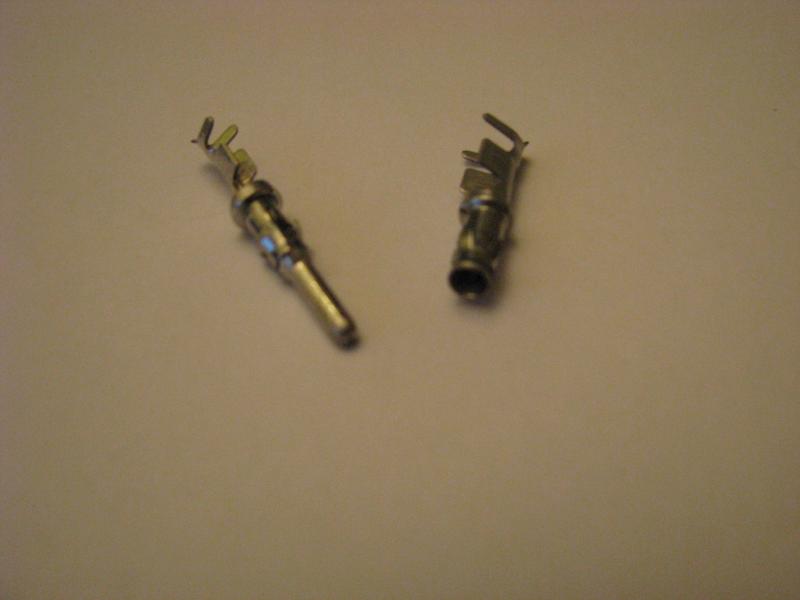

Hi Bonker
Wie geschrieben waren es bei mir die Steckkontakte.Ich habe lange dran rumgedoktert bis Ich auf den Trichter kam daß es neue Kontakte braucht(männle+weible) = 1,5mm² Gibt's beim BMW :D. Die 2 letzten Bilder ist´s Werkzeug zum die Stecker aus zu clipsen
