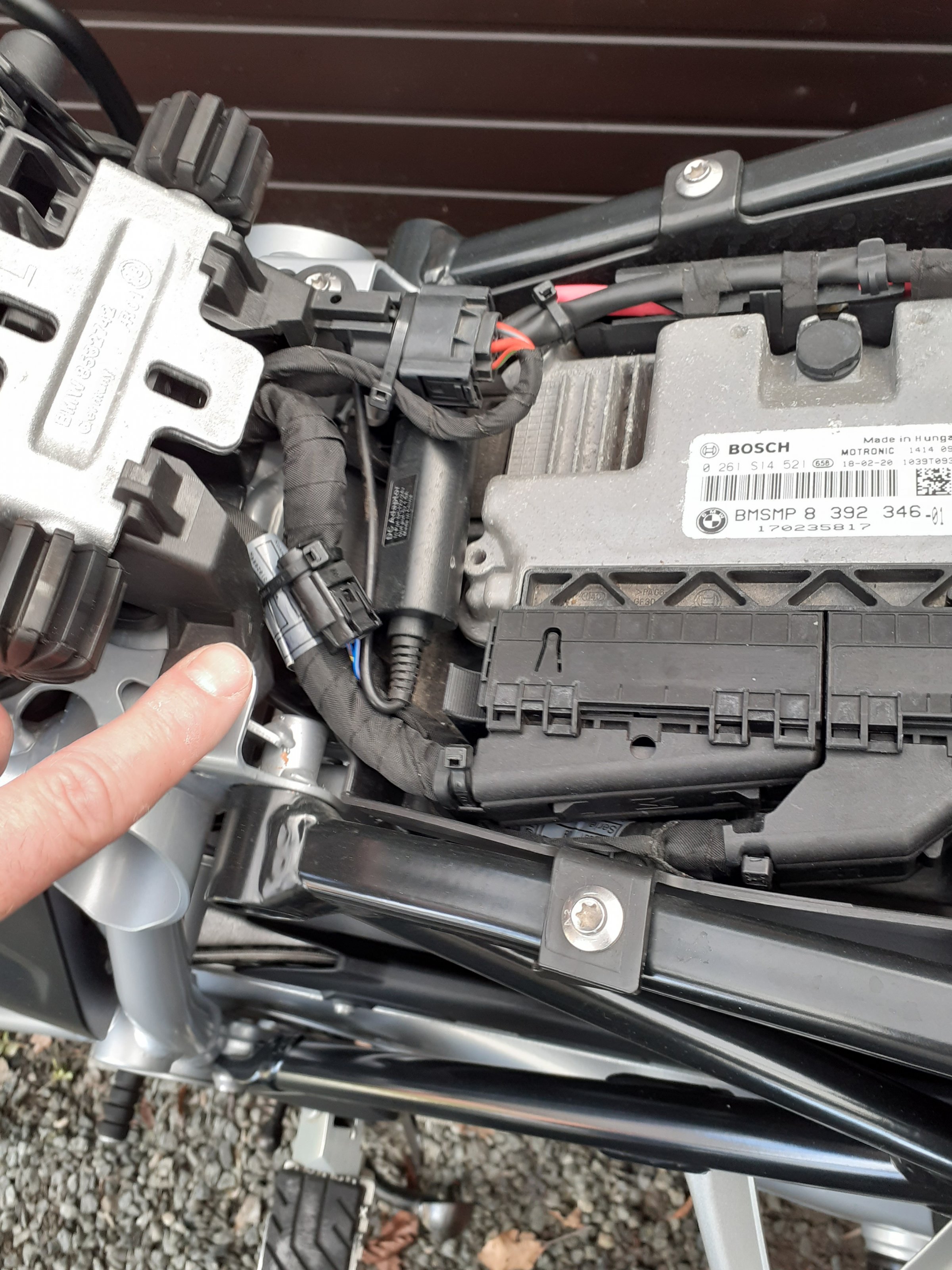

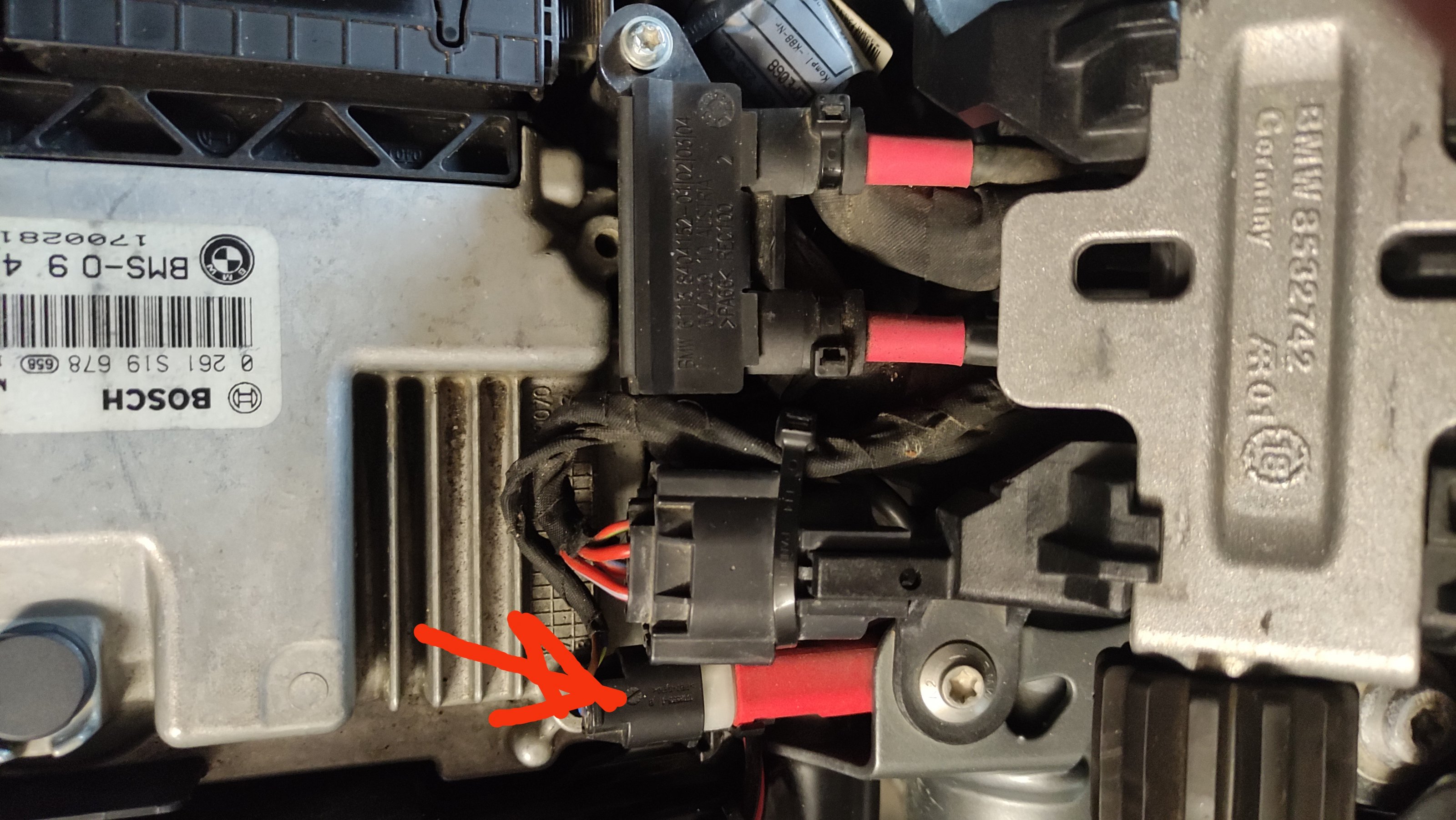

Hier sitzt er bei der 1200lc. Vielleicht hat ihn ja jemand woanders platziert.
Er hat aber eine 1250er und somit muss der Stecker mit einem Blinddeckel an dem Punkt wie mein Bild/Pfeil platziert sein. Bei mir ist der Pro-Stecker gesteckt, bei ihm müsste ein schwarzer Blindstecker montiert sein und ist in der selben Halteklammer fixiert.

Sollte auch nur ein Hinweis sein.
Man kann den Stecker/Buchse auf dem Bild besser erkennen, damit er weiß wonach er suchen soll. Das die Blindkappe bei der 1250 fest am Moped befestigt ist wusste ich nicht.
Ah Halteklammer. Überlesen.

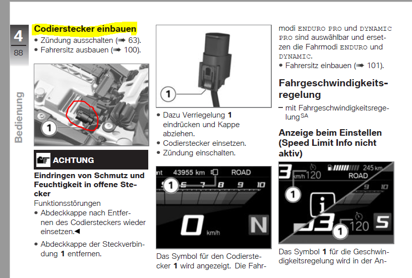

Habe gerade nochmal nachgeschaut - unter der Motronic ist auch nichts. Ich weiß aber, dass es da vorher genauso aussah wie auf dem Bild der Betriebsanleitung weiter oben. Eine leere Klemmvorrichtung ist auch noch da.
Bin gespannt, was die in der Werkstatt sagen. Letzen Sommer kaufte ich sie jedenfalls dort mit diesem Stecker und der Schwarmintelligenzbuchse. So steht es auch in der Beschreibung.
